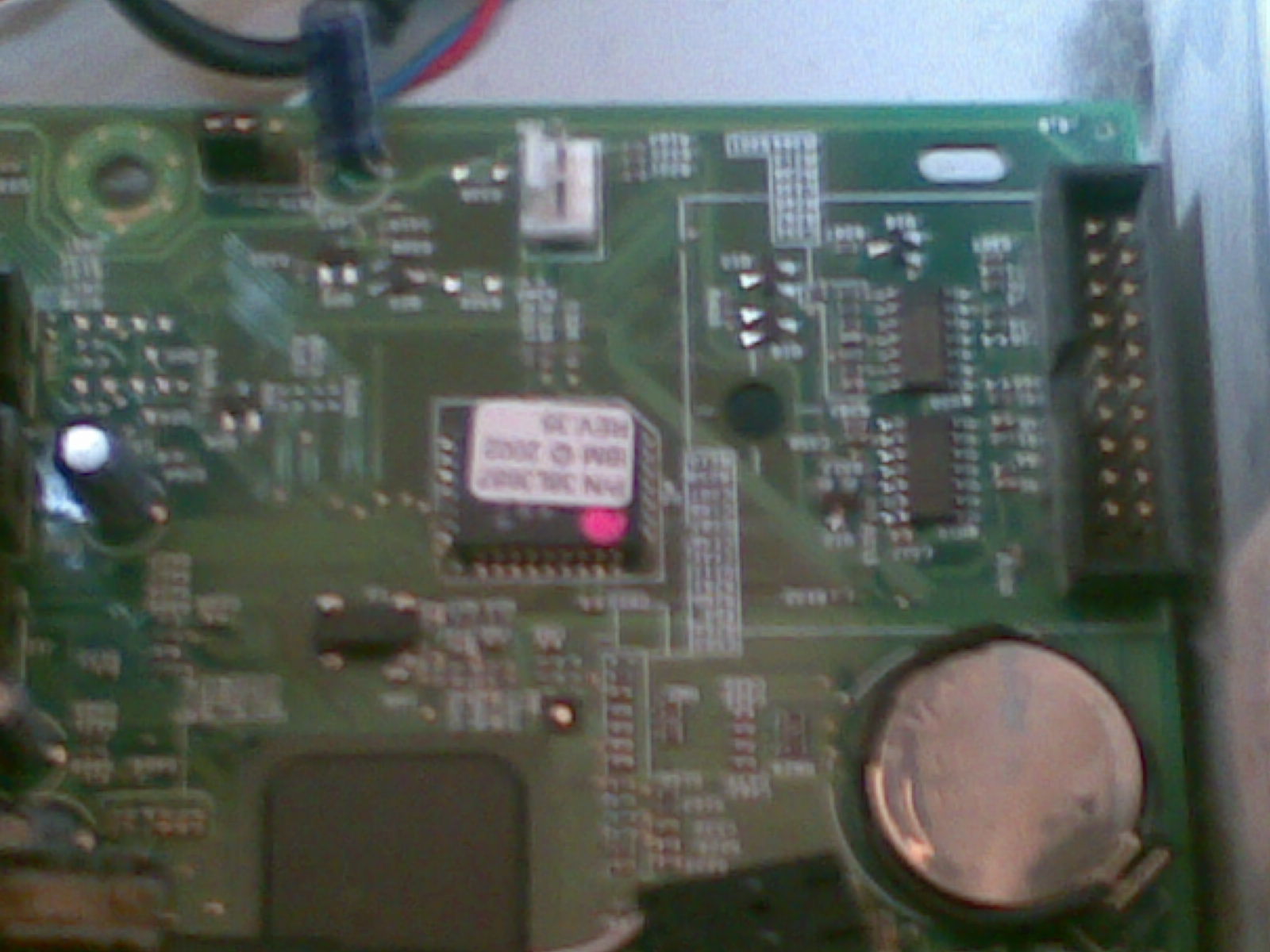

Ähm ok danke, nur soviel ich weiß ist das eine andere MainBord weil die die der Medion PC hatte ist kapput gegangen ^^ jetzt weiß ich nicht welche das ist weil ich die nicht selber gekauft/eingebaut habe sondern ein Freund von meinem Dad -.- ... Vielleicht finde ich ja was auf der Main selber s/n oder soo muss mal gucken ;)
Wichtig ist, dass du das Netzteil vor dem Reset per Jumper stromlos machst, das heisst vom Netz nimmst.
Dann nimmst du die Batterie raus, und steckst den Jumper um, wartest 5-10 Sekunden, und steckst ihn wieder zurück.
Erst dann Batterie wieder rein, und das Netzteil an die Stromleitung anschliessen.
Es ist eine: IBM 89P8010 Motherboard ^^
Kannst du was damit anfangen kann leider kein Handbuch im i-net finden -.-
War auch schon am suchen, habe aber leider auch nichts finden können. Das Schätzchen ist wohl schon etwas älter.^^
Es kann durchaus sein, dass das Board noch gar keine Jumper zum Bio resetten hat, was ich aber leider nicht weiss.
Dann hilft nur Batterie für eine Stunde raus.
Vieleicht kannst du aber in der Nähe der Batterie einen Jumper entdecken, der die Aufschrift "CMOS" oder ähnliches trägt.
Auf den Bildern im Netz kann ich leider nichts erkennen.
Danke,
Ich hab mal ein Foto gemacht von der Main und wo ich vermute wo die Jumper sind ink. Batterie ist eig. sehr plausiebel !
Im anhang ! bel Links glaube ich sind die Jumper ?
Und wo muss ich die Umlegen ?
IBM/Lenovo NetVista 6578 haben das Board drinnen, die gibt es aber schon seit Jahren nicht mehr.
Aber ist das der Jumper ? auf dem Foto und wo muss ich den umlegen ?
Das Foto ist so grottenschlecht, da kann ich nicht mal den Jumper erkennen. Was steht denn dran? Cmos oder C-Clear oder CM-CL oder CLR-CMos oder was?
Das Bild ist so schlecht, das ich es nicht erkennen kann. Suche doch mal nach einem Handbuch im Netz und schau dort rein, da wird wohl der Jumper aufgeführt.
Was soll passieren wenn Du es testet, Strom ist ja abgezogen und nach 10 Sekunden steckst Du den Jumper ja wieder in die richtige Stellung, also heisst es testen.
