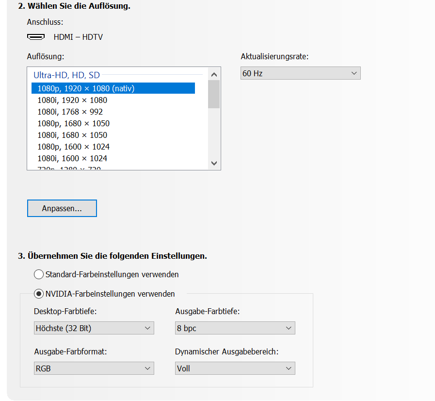

Was hast Du denn in der Nvidia Systemsteuerung vom Treiber in den "Nvidia Farbeinstellungen verwenden / Ausgabe Farbformat und Dynamischer Ausgabebereich" eingestellt?
Zotac2012 schrieb:
@Sudaro
Hatte es auf "Standard-Farbeinstellungen verwenden" und habe es durch das verlinkte Video von @ AYAlf auf "NVIDIA_Farbeinstellungen verwenden" gestellt.
Problem besteht weiterhin.
