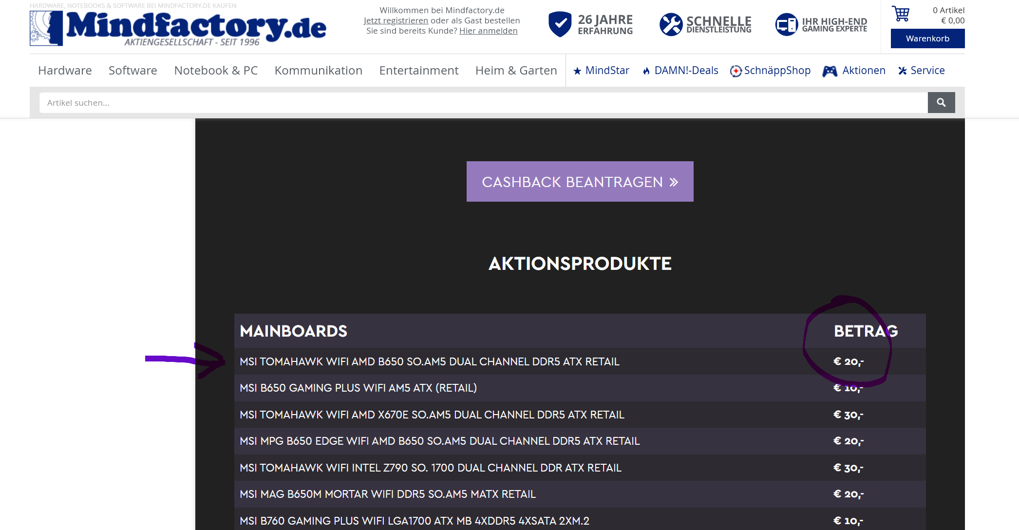

beim MB - Asus Tuf Gaming WIFI oder MSI MAG B650 Tomahawk WIFI? kosten gleich viel
https://www.mindfactory.de/Highlights/MSI_Gear_Up_Get_Cashback_Promo/Badge/MSI+Gear+Up,+Get+Cashback
nur leider liefert mindfactory nicht mehr nach AT :/
Leider ist das seit einiger Zeit bei vielen Sachen von kleineren Händlern
