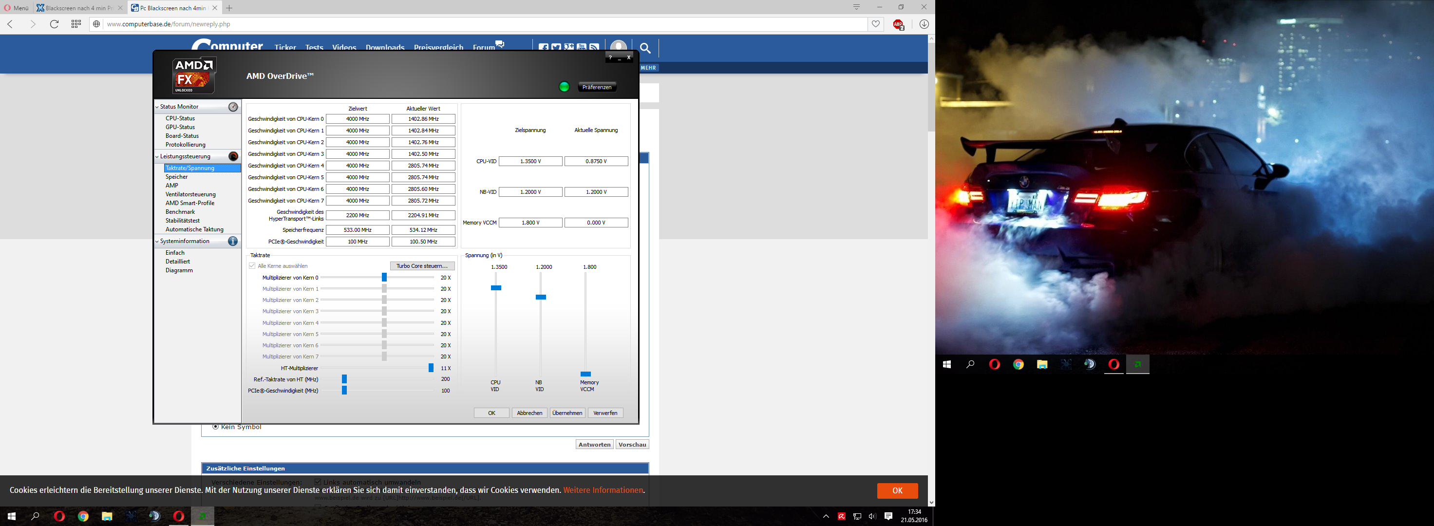

kann ich das gleich mit amd overdrive machen oder soll ich das im bios machen
der derzeitige Volt ist bei (siehe Anhang)
Undervolten hat geholfen danke euch...
:D
Hatte zuerst wieder CPU auf Stock runter... Danach undervoltet getestet (alles stabil)
Danach noch mal versucht bisschen übertakten... Hab jetzt auf 4.2 GHz und Lauf alles stabil...
Vielen vielen Dank
