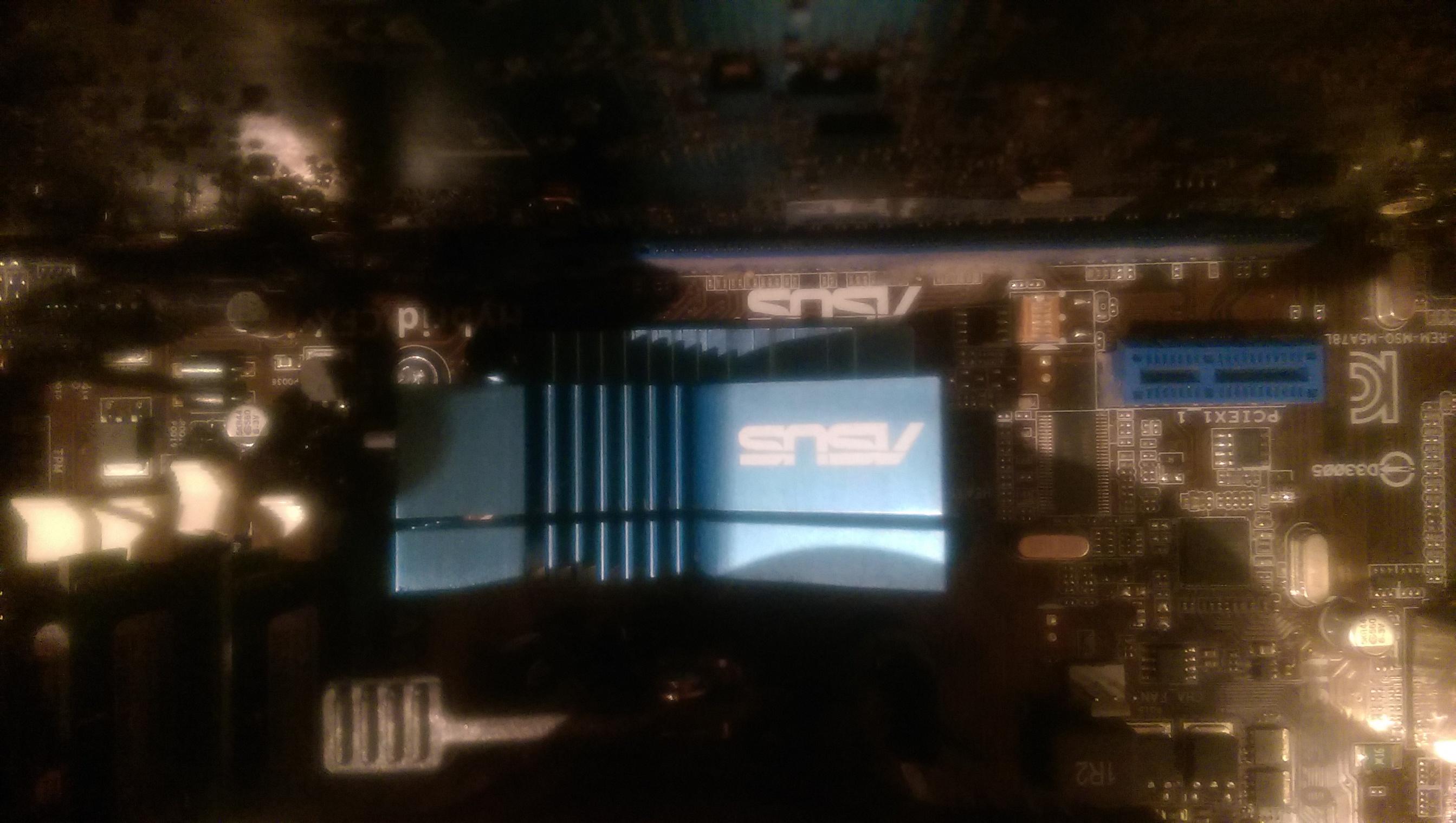

Das auf dem Bild zu sehende blaue Teil ist locker. Ist das ein Problem, vielleicht die Ursache?
Schau in das beiliegende Handbuch. Es gibt das Handbuch auch als Pdf Datei auf der Herstellerseite.

Wofür ist der blaue Kühler ?
