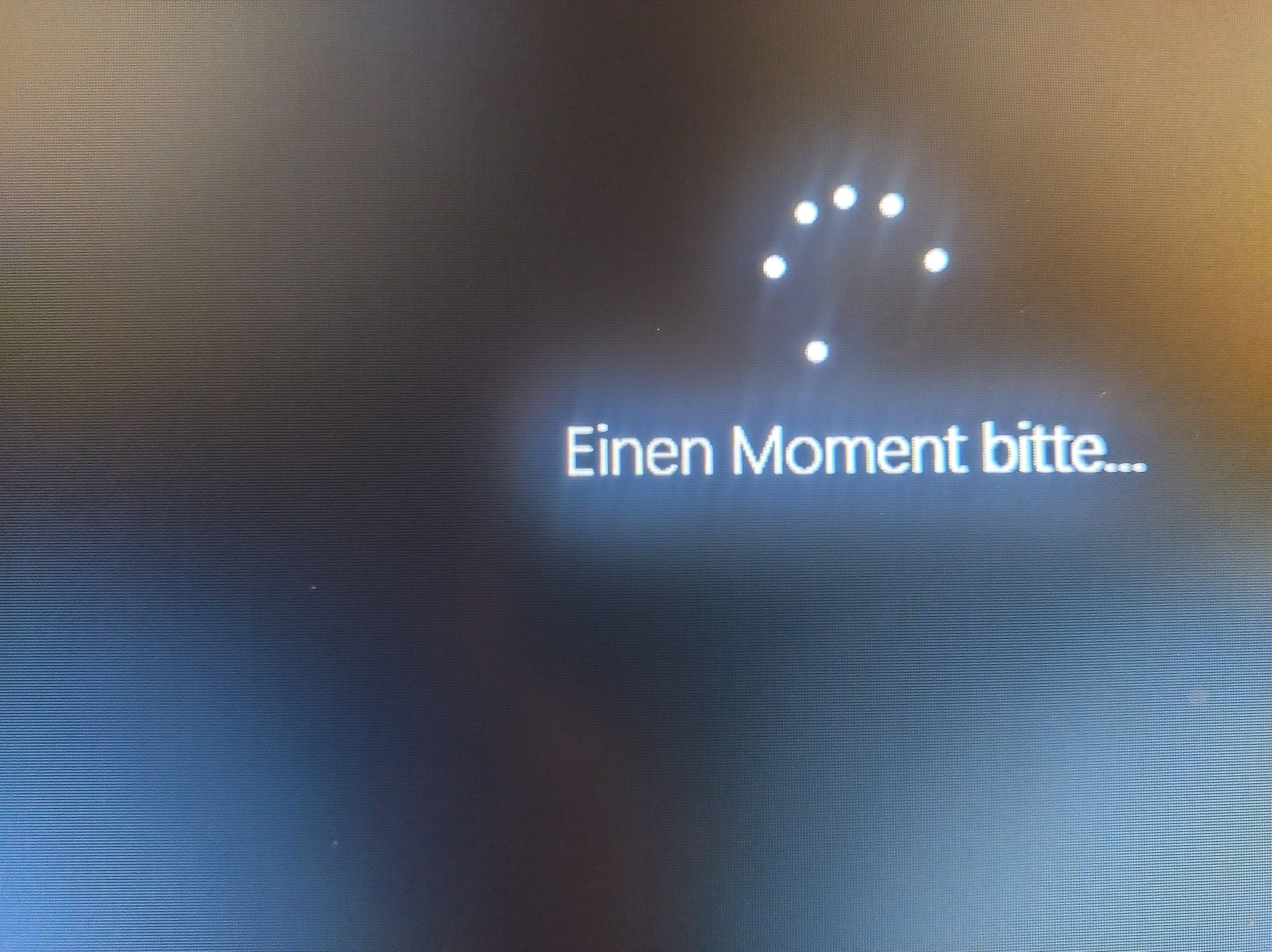

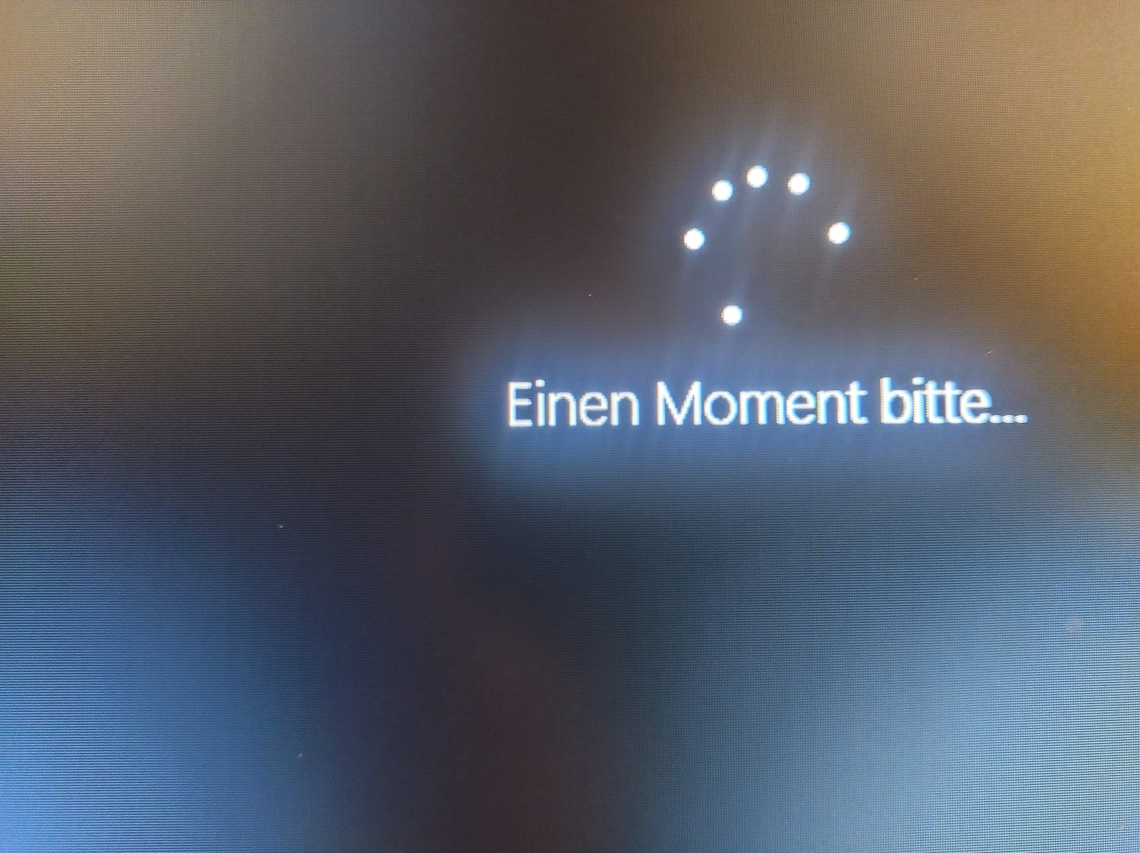

Ich habe heute versucht Win11 auf ein HP 285 G3 zu installieren.
Der pc hatte nur eine hdd gehabt, die mit Windows 10 vom Hersteller installiert ist.
Habe dann eine ssd eingebaut um win11 drauf zu installieren (hdd habe ich drin gelassen.)
habe Win11 mit Rufus auf einen Stick gespielt, von diesem gestartet und die Installation begonnen.
Alles Partition gelöscht und win11 installiert.
Nachdem die Daten kopiert wurden startete der pc neu und es kam die Meldung "Einen Moment bitte", darüber laufen die Punkte im Kreis.
Nach paar sk. ist das ganze aber stehen geblieben und selbst nach 1h passierte nichts.
Kann mir bitte jemand helfen? Vielen Dank.
lg. jasmin

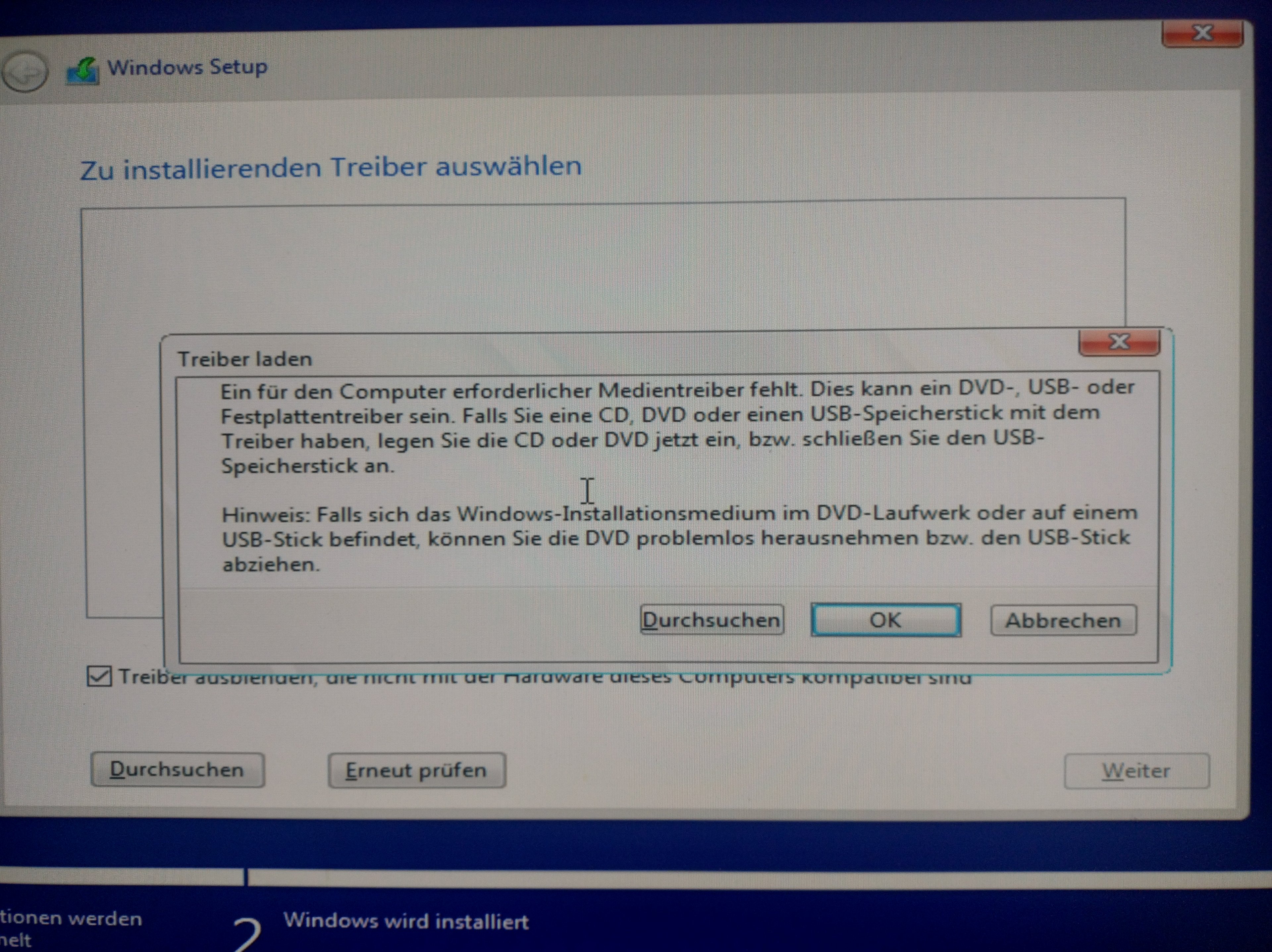

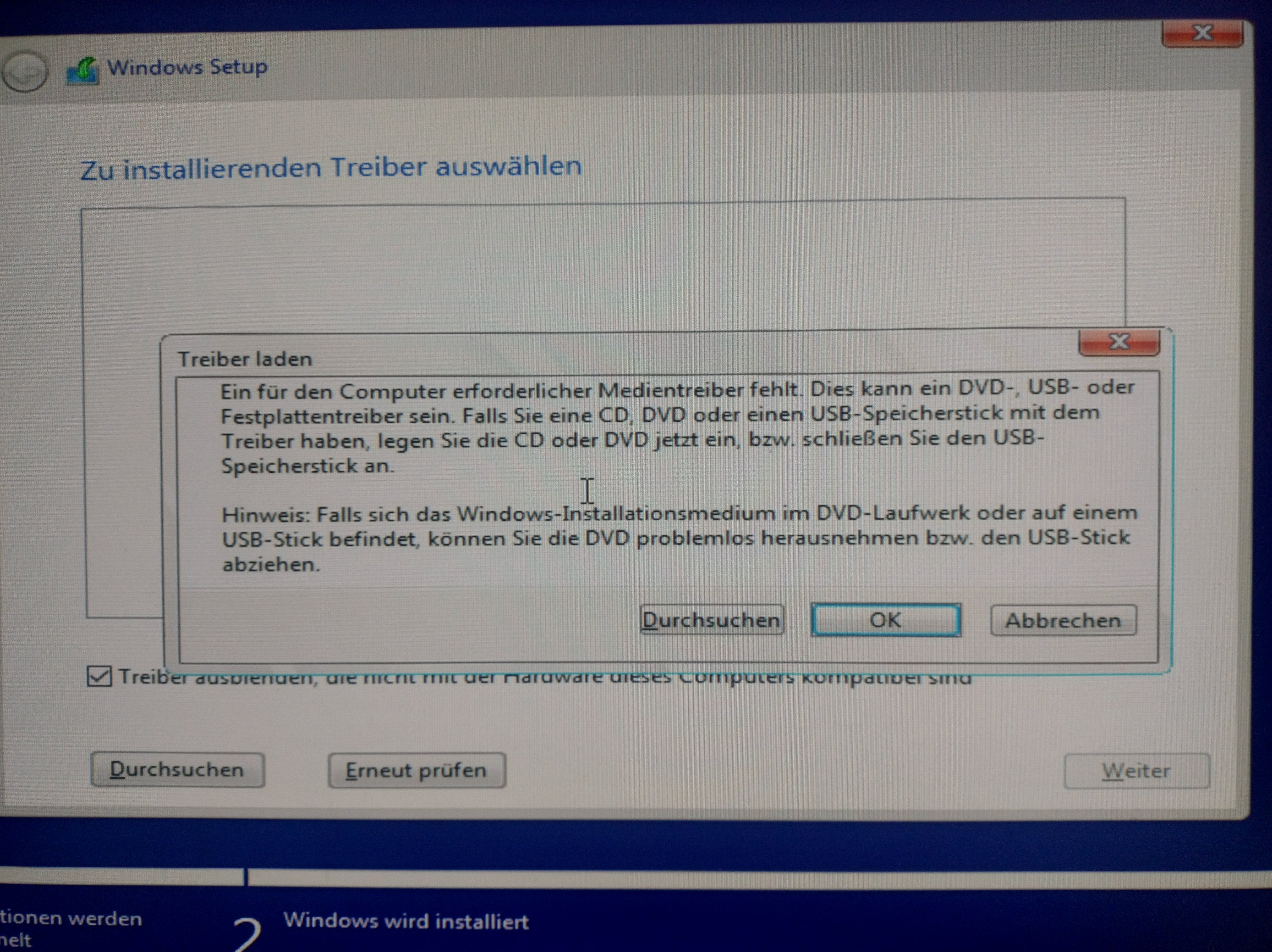

ich war danach verzweifelt und habe versucht win10 zu installieren, dann habe ich folgende Meldungen erhalten:

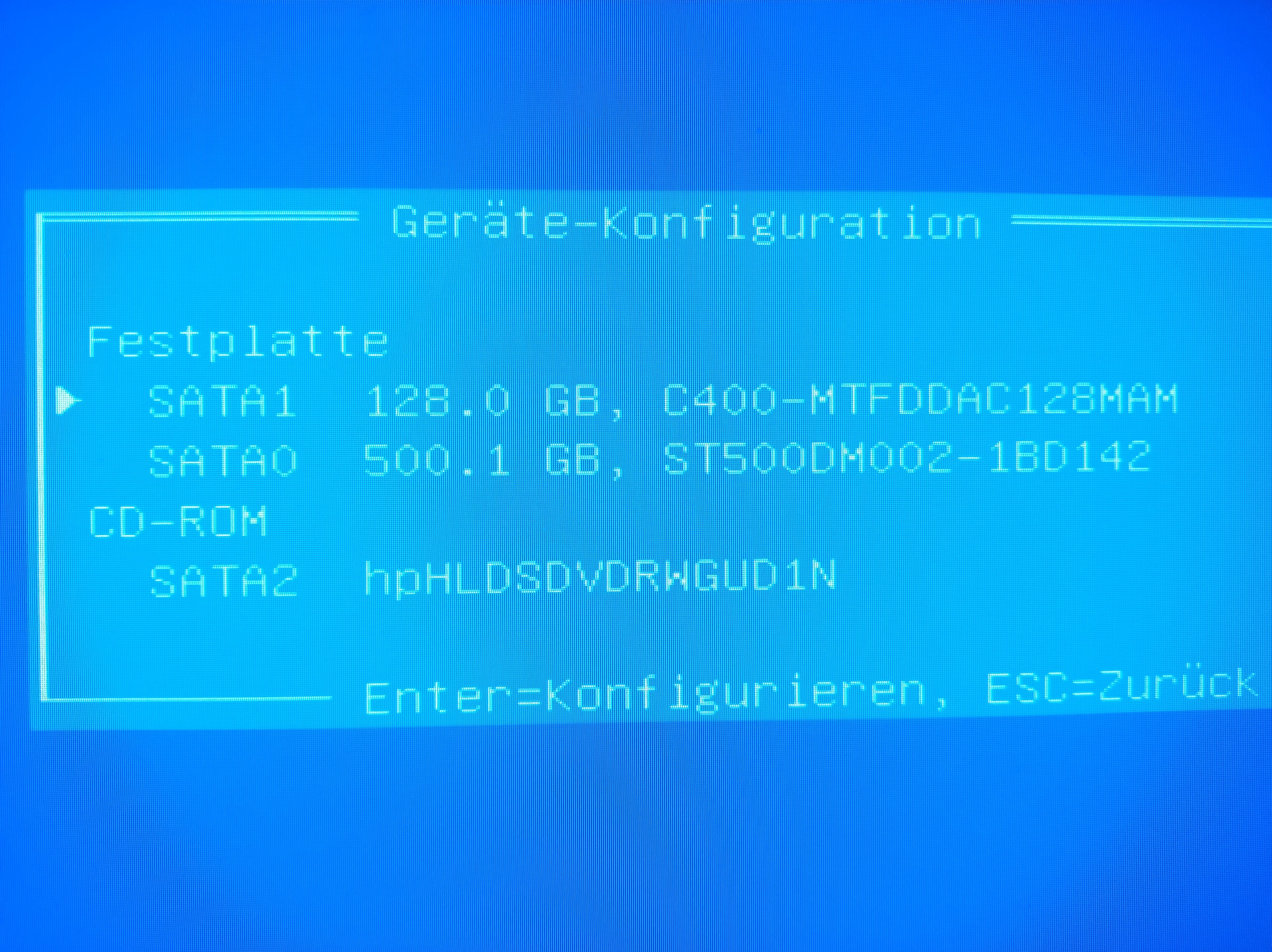

Auf welchem Datenträger hast Du Win 11 installiert? Und hast Du zuvor alle Partitionen sowohl auf SSD als auch auf der HDD gelöscht?
Poste bitte die verbaute Hardware!
auf der ssd, ja alles gelöscht.
HP 285 G3
AMD Ryzen 3 2200G
16gb ram (war 8gb, habe einen weitern eingebaut)
500gb hdd /2,5 ssd

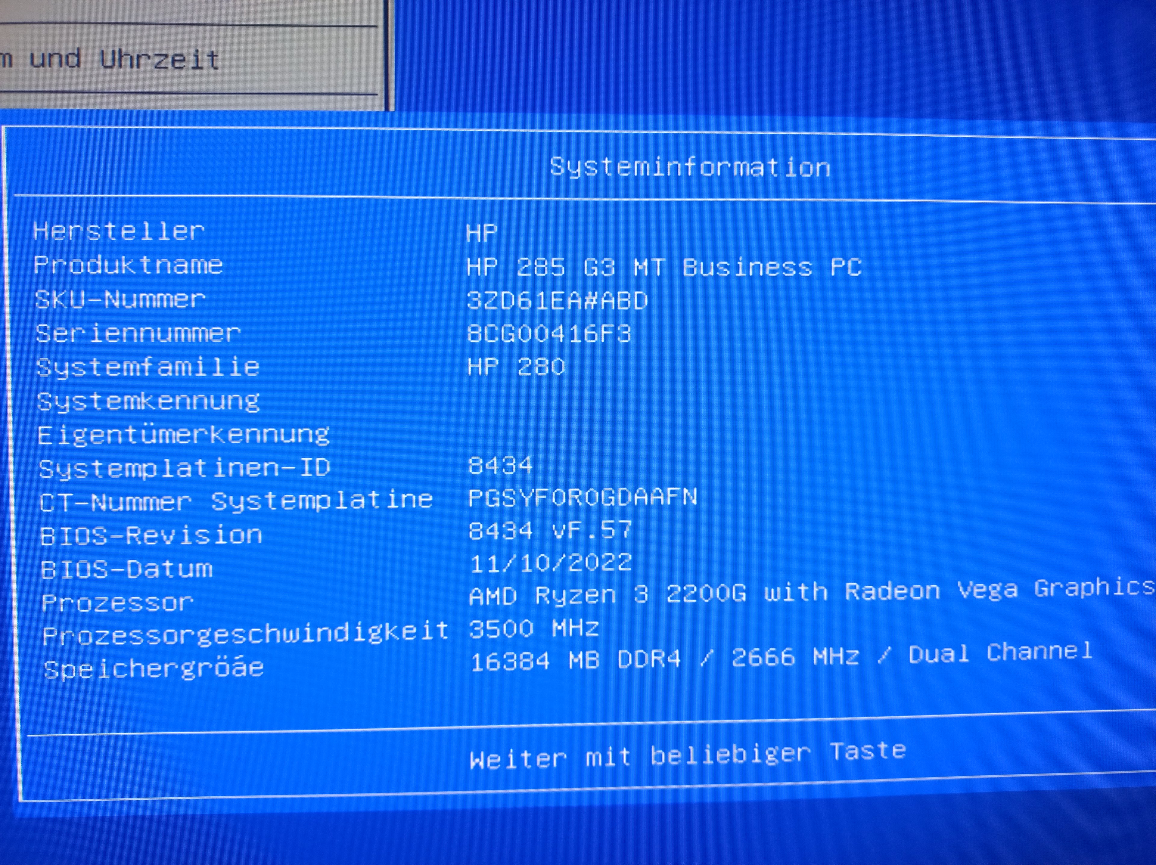

Ganz in Ruhe. Liste bitte erstmal die im Gerät verbaute Hardware auf, bzw. die exakte (lange) Typenbezeichnung des Computers.
jasmin Tn schrieb:
AMD Ryzen 3 2200G
Windows 11 ist darauf nicht möglich. Bzw. nur mit Tricks, aber nicht nachhaltig. Bitte schau auf das Typenschild, poste dann die vollständige Bezeichnung.

Dr. McCoy schrieb:
3ZD61EA#ABD
nur eben mit 500gb und nicht mit 1tb.

wieso muss ich bei dem Rechner die Treiber runterladen ? soweit ich weiß lädt doch eigentlich windows10 nach der Installation alle treiber von selbst oder irre ich mich ?.
Die Fehlermeldung mit dem Medientreiber betrifft ja meist nur das Installationsmedium.
Irgendwie halt fehlerhaft erstellt mit Rufus, oder der Stick ist einfach nicht mehr zu gebrauchen für eine Windowsinstallation.
Linux grub, Windows 7 und wer weiß, was da oft drauf war.
Windows ist da empfindlich, neues Sticks kosten ja auch kaum noch was.
Außerdem hattest du doch auch die Option, den Stick einfach zu entfernen.
Denn nach dem ersten Neustart ist die Installation eh schon fertig, es kommt nur noch die persönliche Einrichtung und dafür braucht es keinen Stick mehr.
