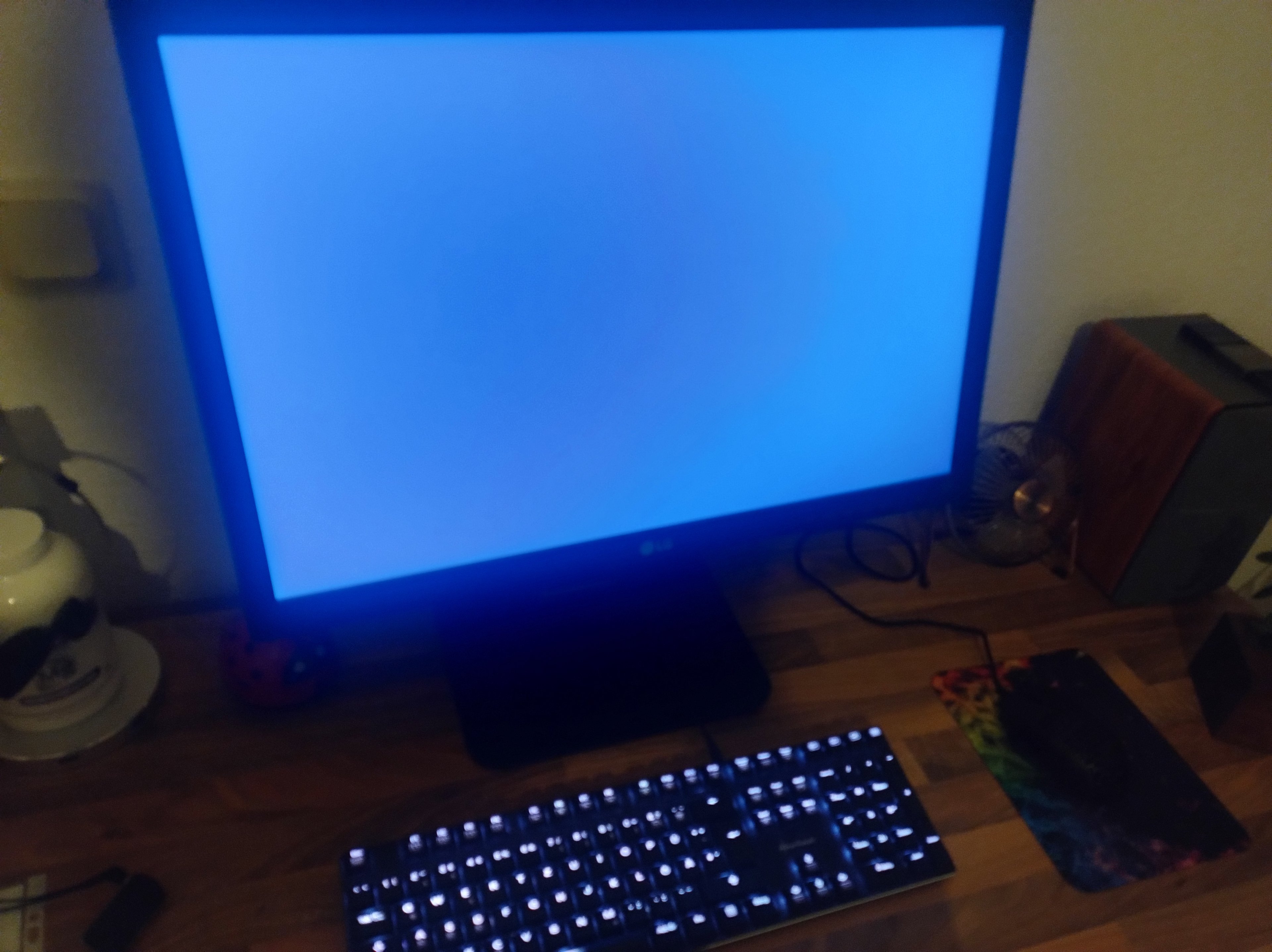

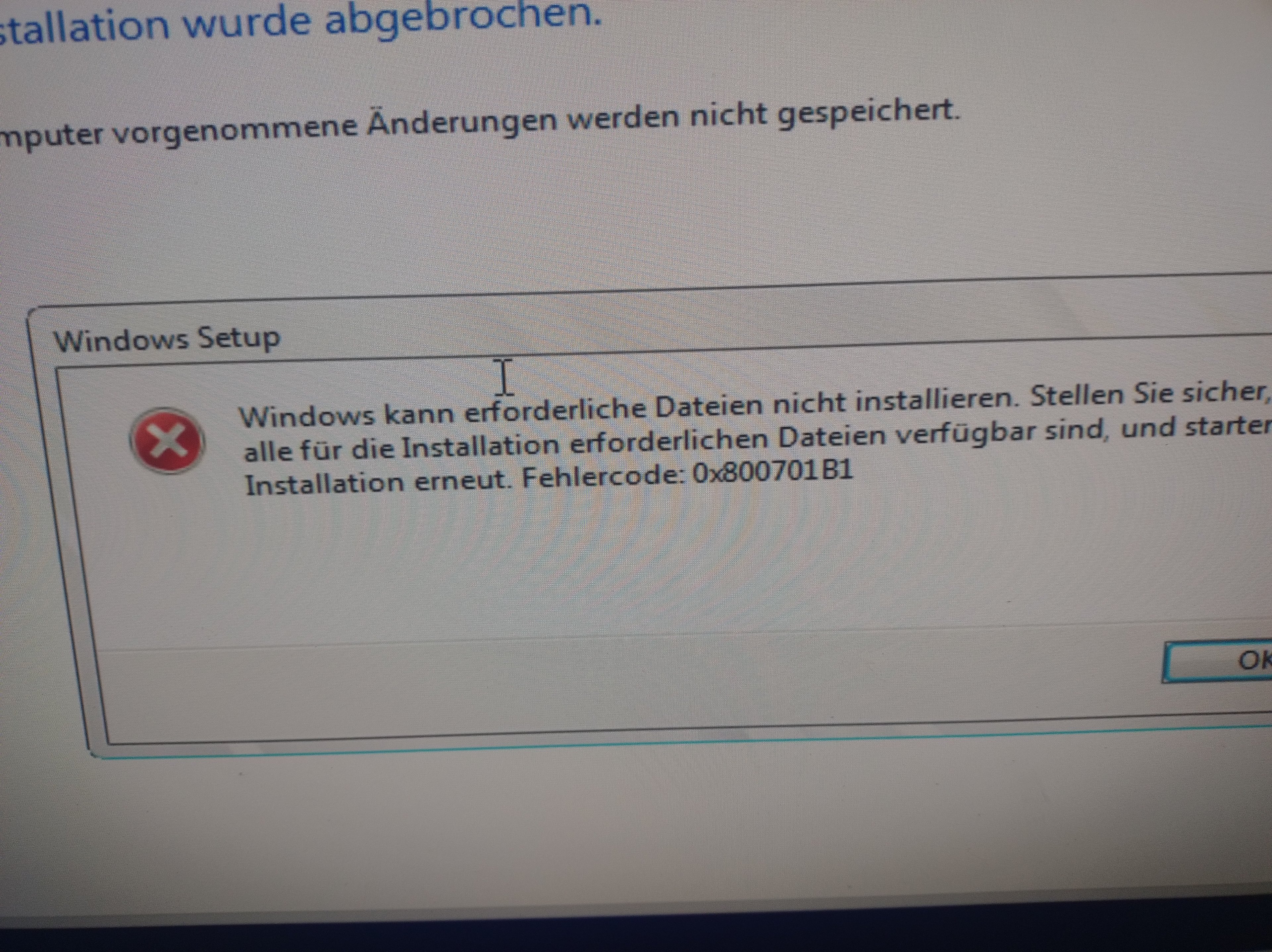

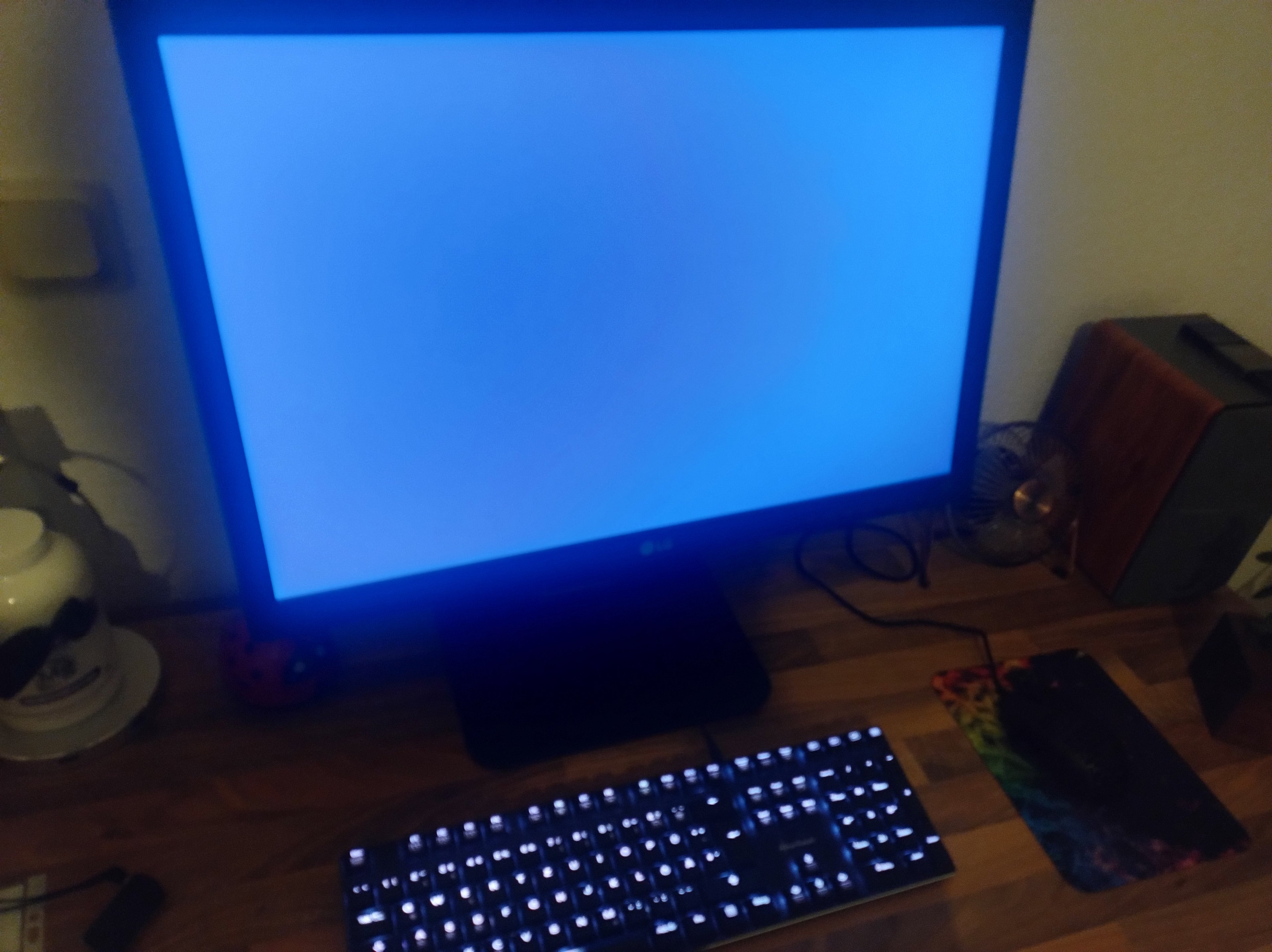

pc bleibt bei Win11 Installation bei "Einen Moment bitte" stehen
heute versucht Windows 10 zu installieren. Bildschirm bleibt blau, beim zweiten versuch...dann die Fehlermeldung. ist der stick durch ? hab momentan leider nur den einen.đŸ€·â€â™€ïž

Der Fehler, mit Medien Treiber, liegt meist am Installationsmedium. (USB Stick)
Beim Fehler, Treiber fehlen, stimmen die BIOS Einstellungen nicht.

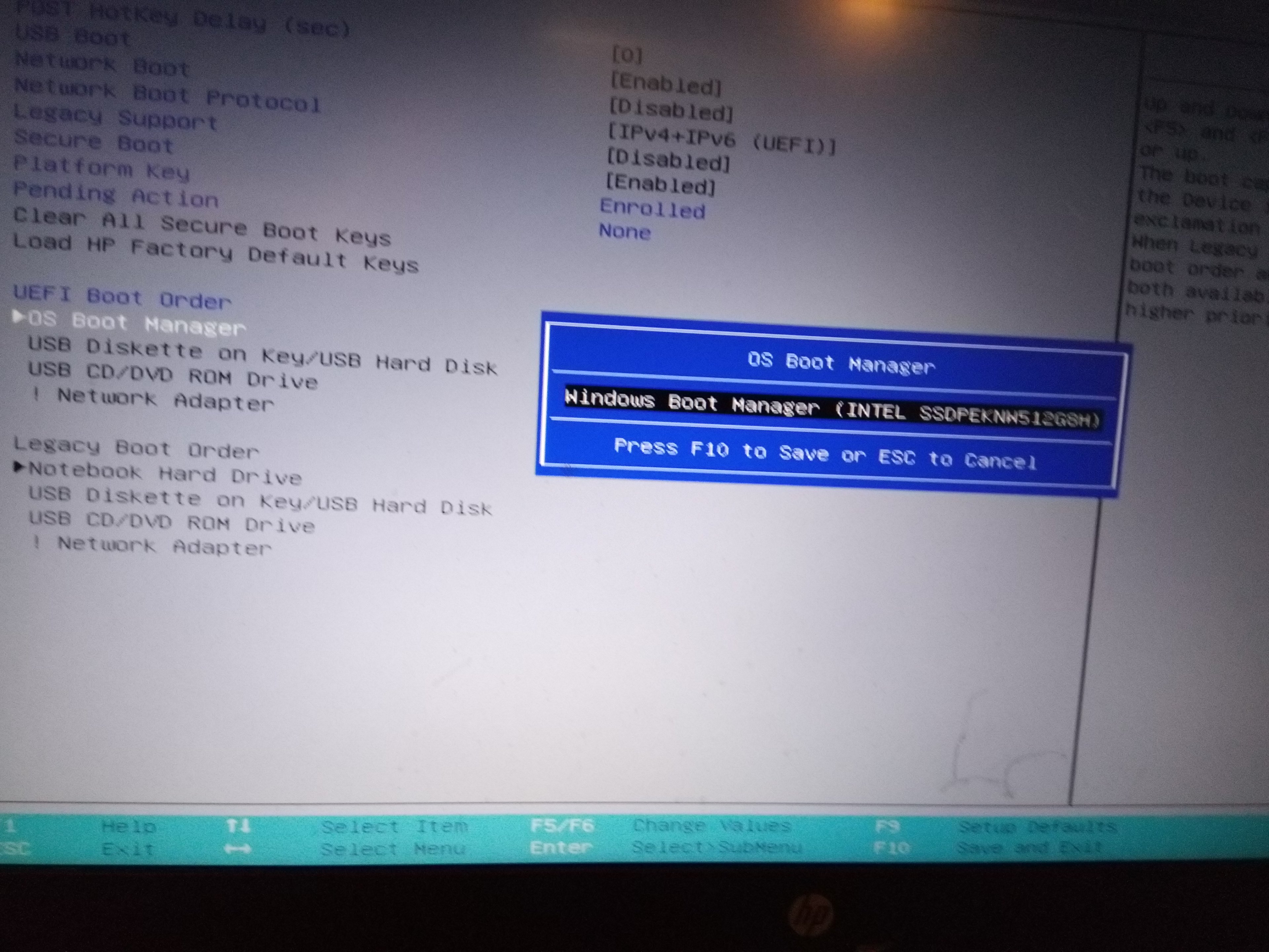

Da ist doch bestimmt nicht alles fĂŒr Uefi und Windows 11 Installation richtig eingestellt.
Denn da wird kein Treiber gesucht, (Microsoft mal wieder), sondern die CSM; MBR Modus Dateien, die es bei Windows 11 nicht auf dem Stick gibt und das halt, weil etwas nicht richtig eingestellt ist.
CSM ausstellen, nicht CSM + UEFI
Secureboot an, dann hat man auch alles richtig fĂŒr Uefi eingestellt.

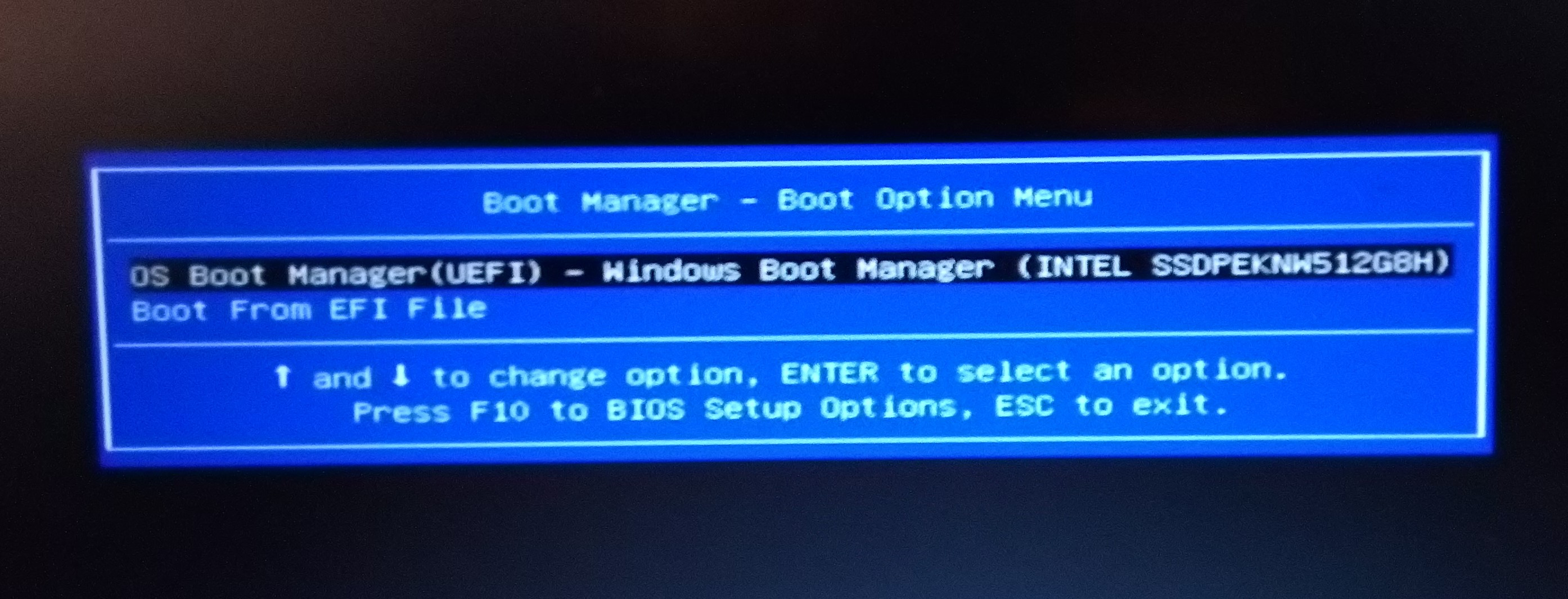

SSD Windows Bootmanager an 1. Stelle im Bios.
USB Stick mit F9 tippen beim Starten (bei HP) im Uefi Modus auswÀlen.
Da kann bei HP auch nur Boot From EFI File stehen, anstatt der USB Stick Name.
