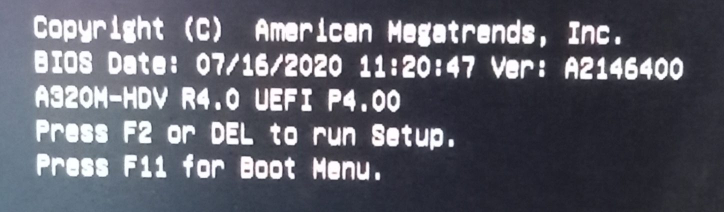

Wenn es beim Logo freezed, stell mal im BIOS das Boot Logo aus, vielleicht steht dann ja wo es halt 😉
Reaktionen: cheeptext
Danke für den Tipp. Dieser Text kommt erst, dann nur black Screen.
Kein Plan, was das aussagt, weißt du?

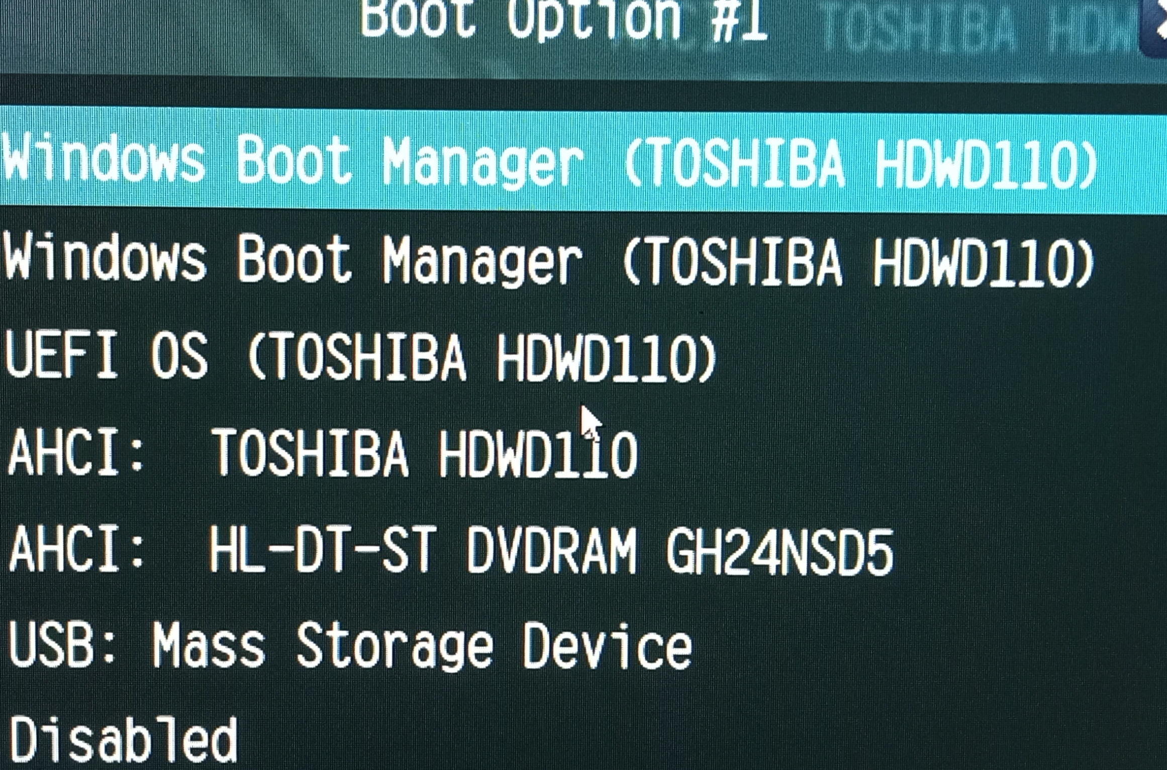

Na dann drück mal f2 um ins uefi zu kommen ob da alles passt.
Mit f11 wählst du den Datenträger von den gebootet werden soll 😀
Von welchem datenträger soll den gebootet werden ? Wird der auch erkannt ?

Wie heißt das betroffene Mainboard:
- X370M-HDV R4.0 oder
- A320M-HDV R4.0 ?
Ich würde gerne beantworten, aber ehrlich, ich hab eigentlich so gar keinen Plan
Also idk von welchem Datenträger gebootet werden soll, aber im Bild kann man mal alle Optionen sehen

Ich würde Mal vermuten es ist das zweite Mainboard
