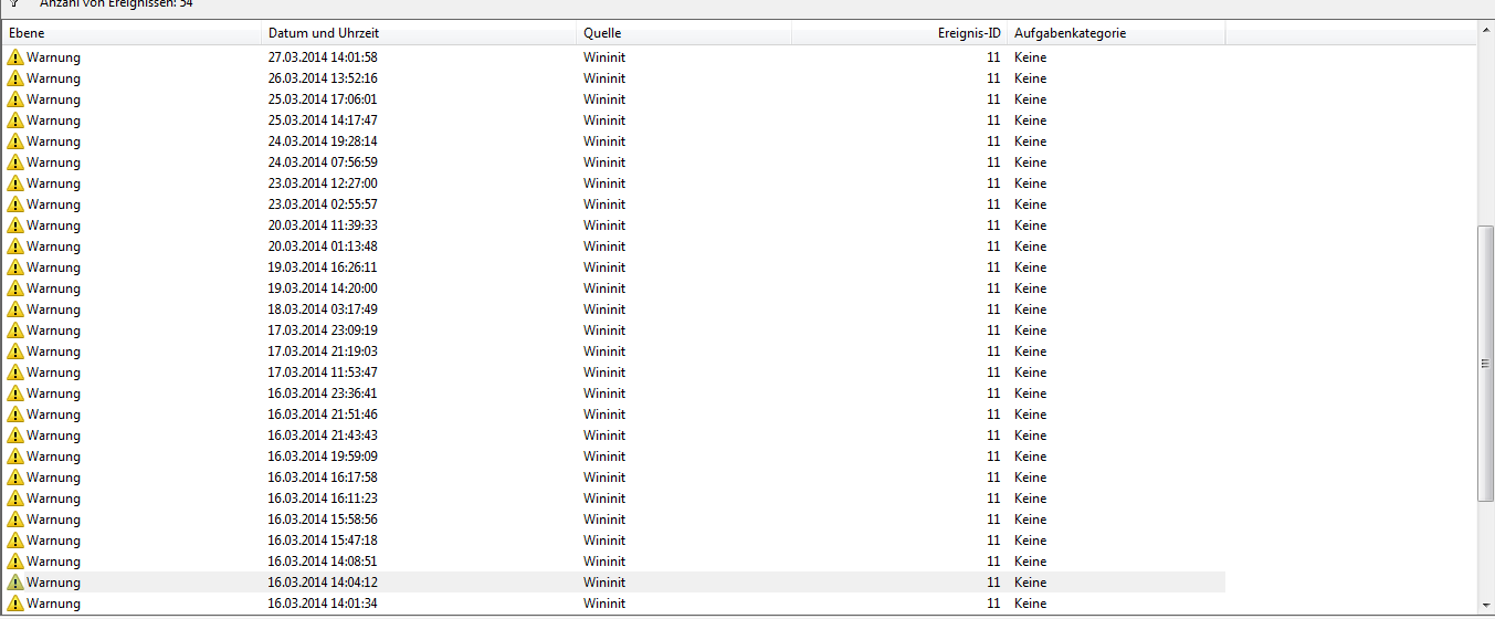

da steht keine Fehler und Keine Warnungen in der letzten Stunde...24 Stunden 16 Fehler und 24 Warnungen

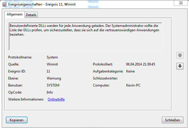

Sind Fehler im Gerätemanager? Was sind das für Warnungen in den Ereignisprotokollen.
ich mach mal ein Screenshot moment

Kann ich davon irgendwie einen gut Sichtbaren Screen von machen?

Wenn Du so ein Ereignis anklickst, sollte unten ein Detailfenster erscheinen. Kann man größer aufziehen.
