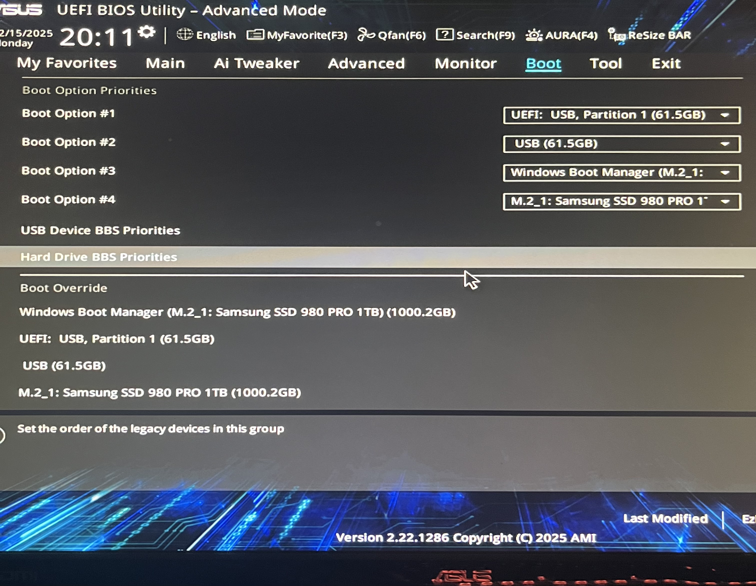

Zeige mal einen Screenshot vom Bios, so dass man die angeschlossenen Datenträger sehen kann und die Bootoptionen die im Bios eingerichtet sind.

Bild vom Bios ist von gestern, bin noch nicht zuhause, generell hat er die sticks die ich getestet habe immer erkannt bzw angezeigt.
Das ist der Ausdruck von dem IT Shop falls es weiterhilft

Aha Windows Bootmanager ist an dritter Bootstelle, stell den mal an erste Stelle, dann sollte der PC starten.
Marke des USSB-Sticks bitte noch.

Boot Reihenfolge ändern, aktuell startet er unbedingt vom USB Stick. Ruhig den Bootmanager an die erste Stelle, den Start erzwingt man ja normalerweise mit ner Taste, F8 oder so, steht im BIOS. Dann sollte er das alte Windows booten.
Wenn nicht, vielleicht den Datenträger fix ausbauen. Dann muss er vom USB Stick starten, er hat ja keine andere Chance mehr. Geht das auch nicht, ist entweder der Stick falsch oder das Bord wieder defekt.

Danke schonmal für die ganzen Antworten, die Boot reihenfolge habe ich schon mehrmals komplett durchprobiert, ebenfalls mit F8 beim boot (da wählt man dann direkt den Datenträger aus) auch ohne Erfolg.
