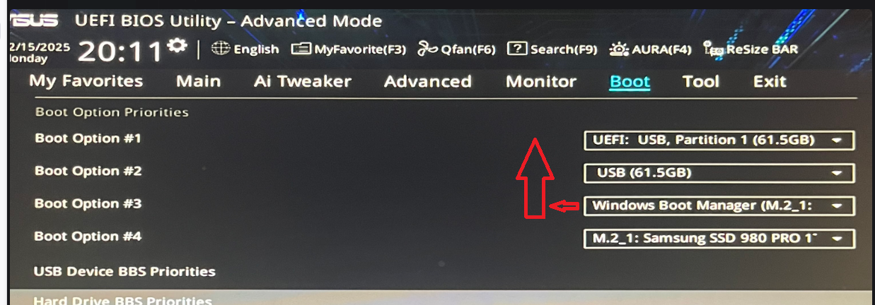

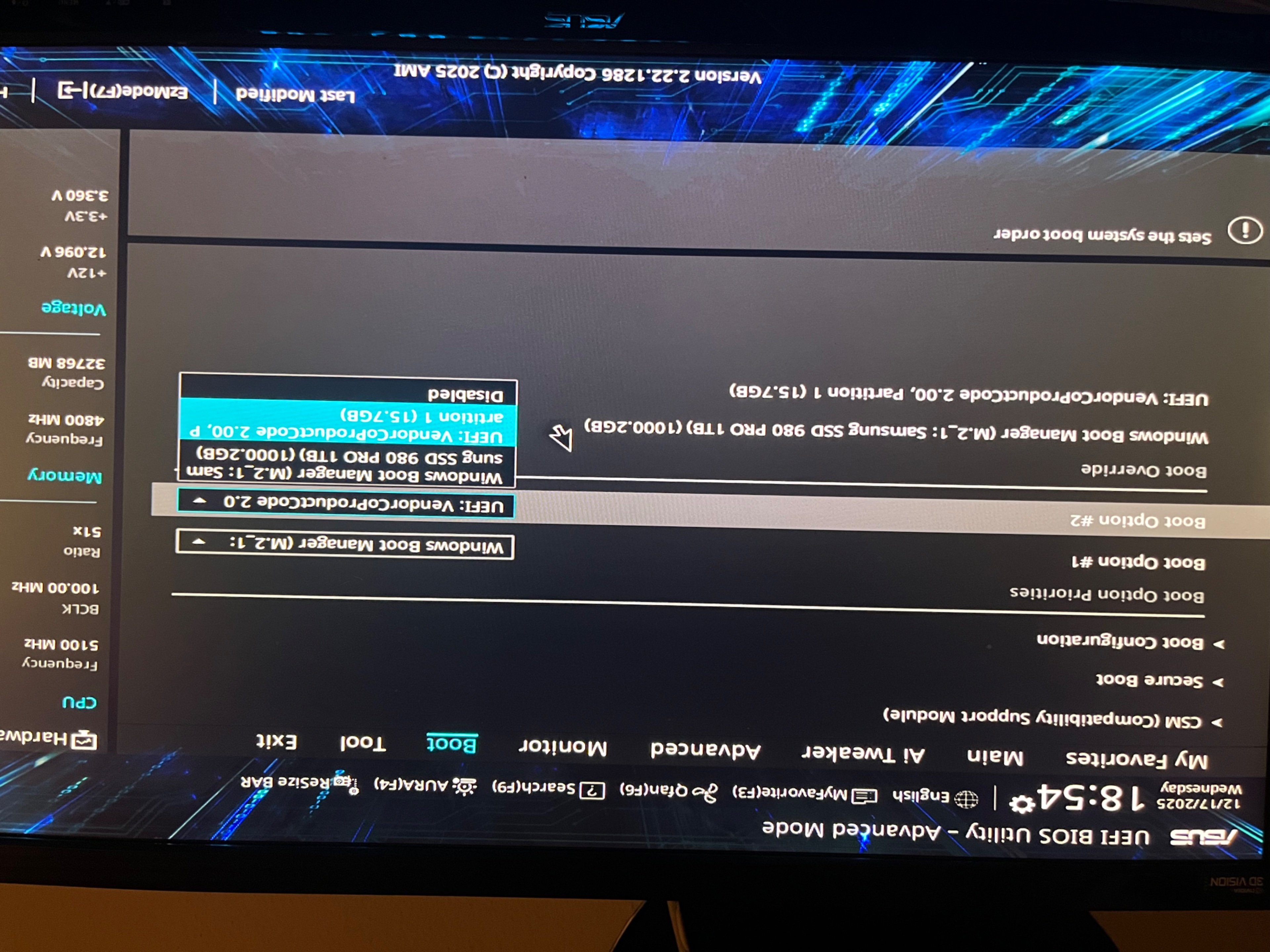

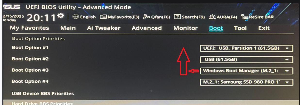

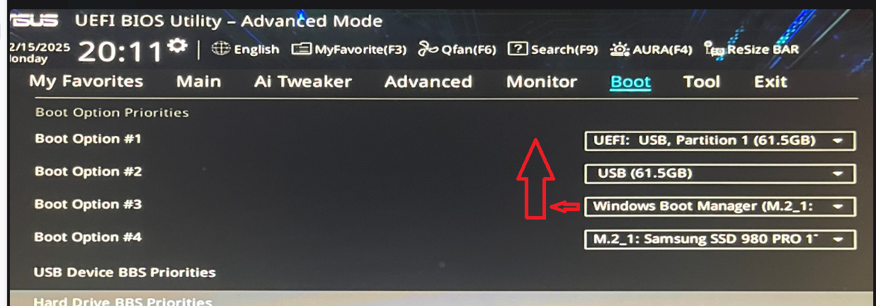

Liegt es evtl. an einer Bios Einstellung?
Hast du hier den Winbootmanager an erste Position gestellt?

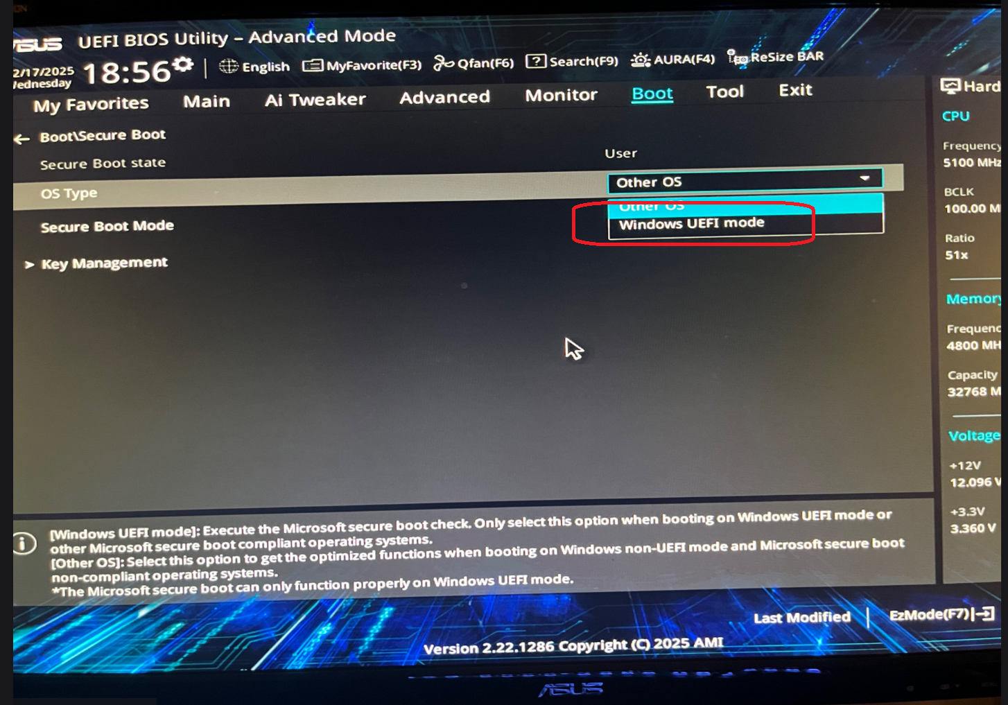

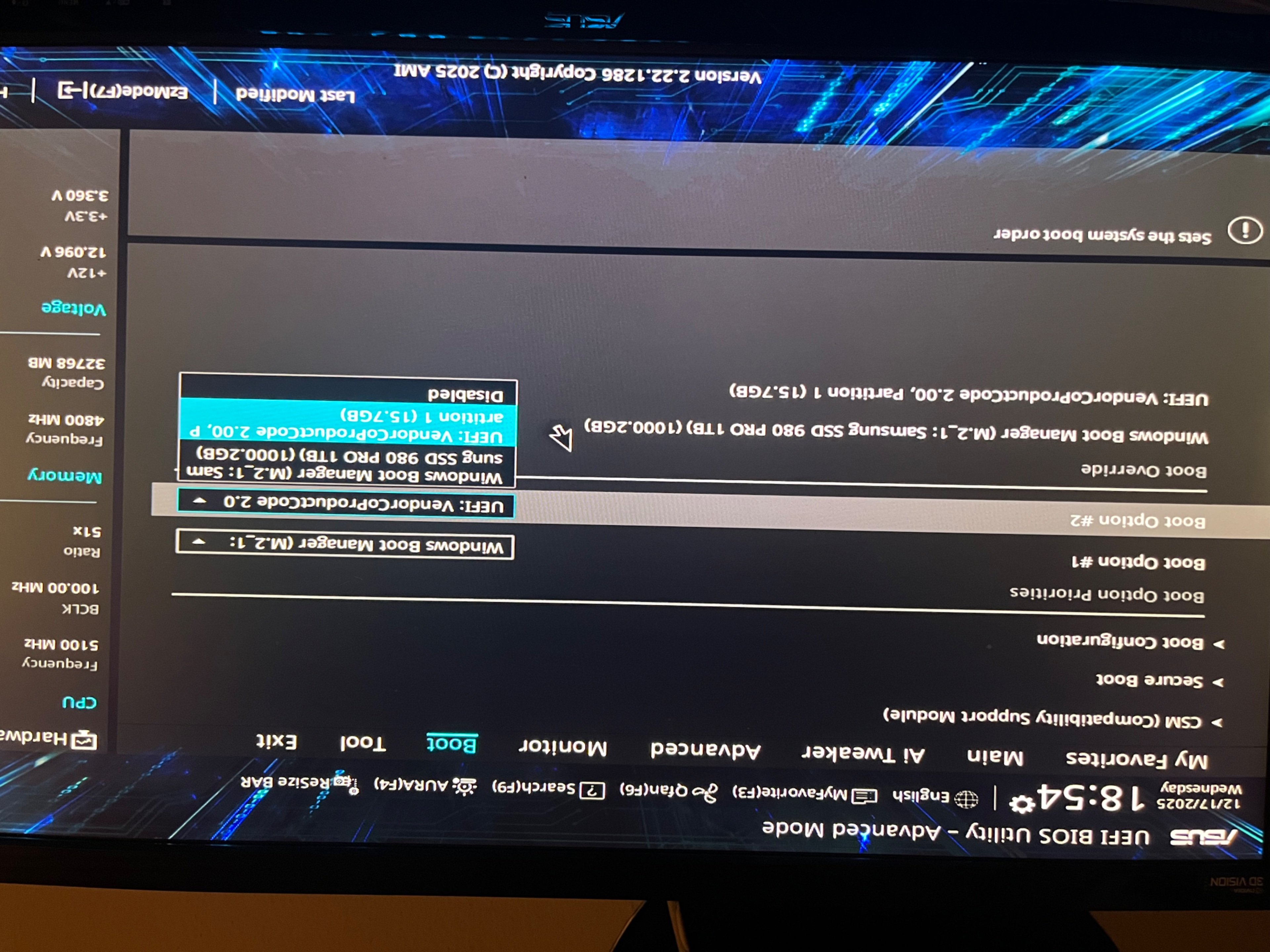

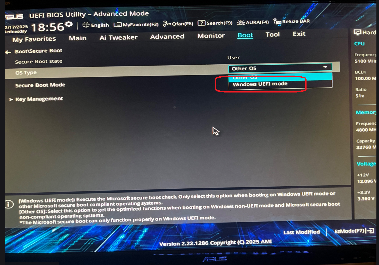

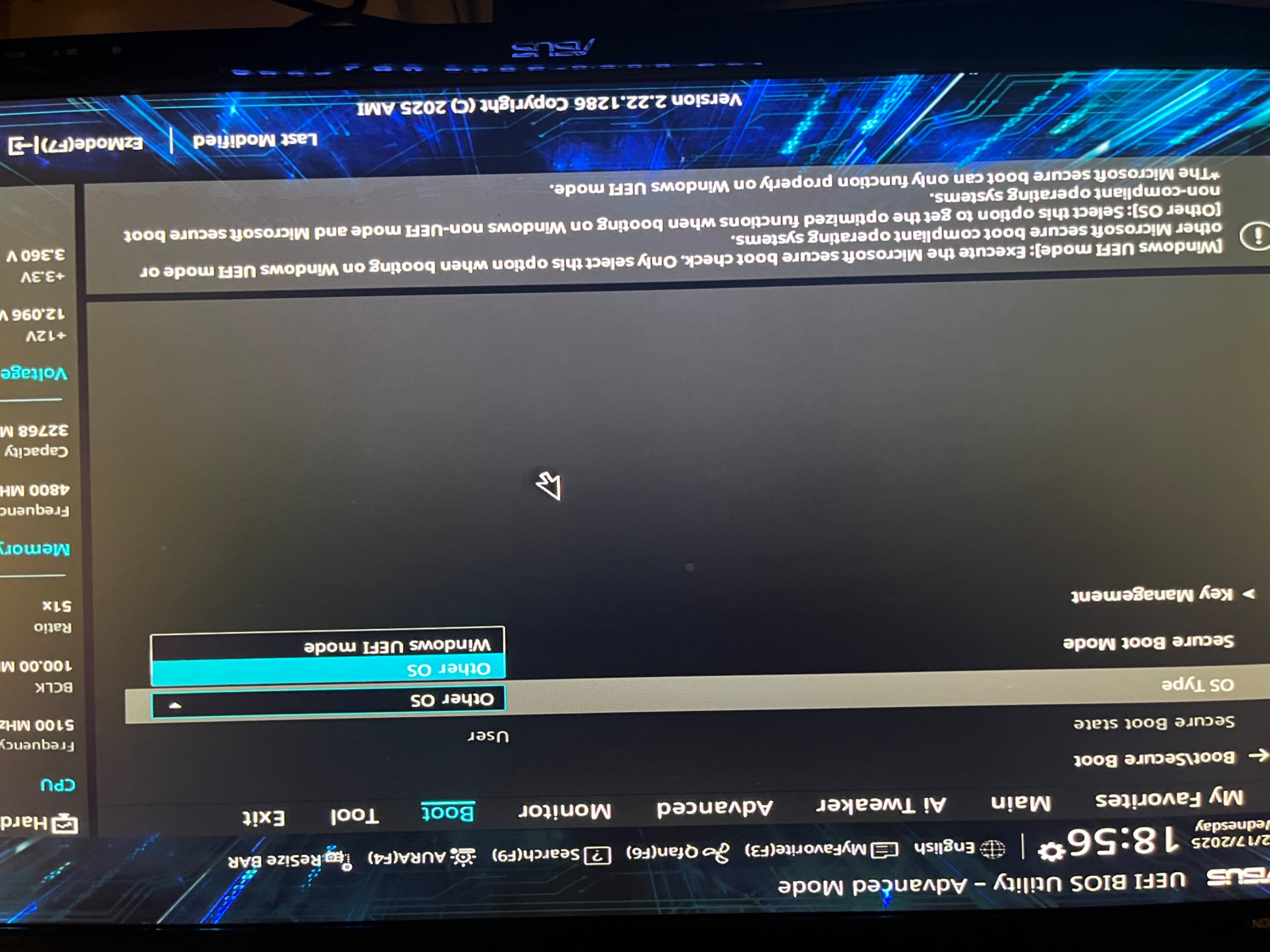

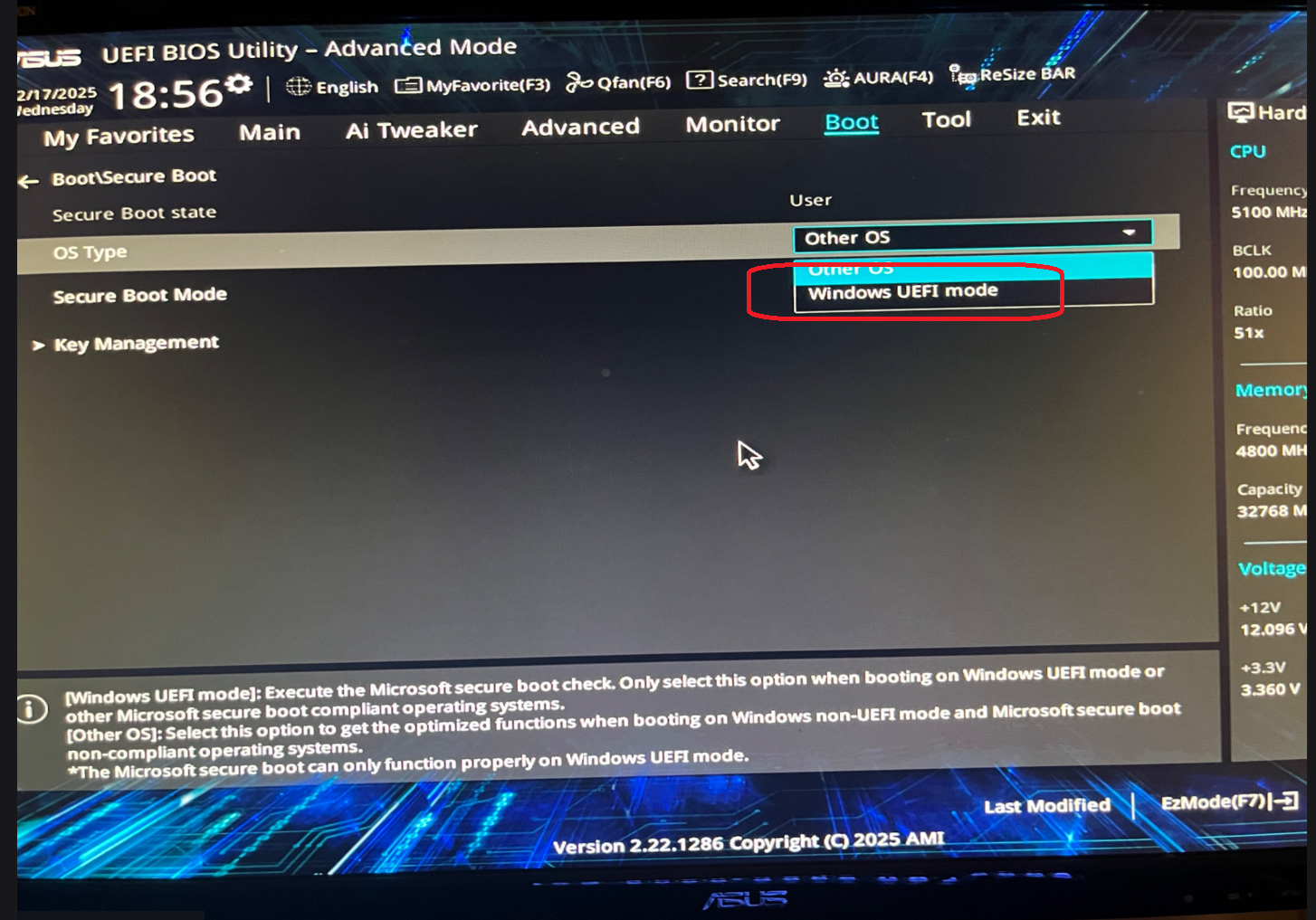

Update
Hab jetzt nochmal einige Dinge ausprobiert:
USB boot mit ausgebauter SSD
USB & normaler boot ohne Grafikkarte
Boot mit anderen USB stick MediaCreationTool sowie Rufus
Bios Einstellungen durchprobiert
Alles ohne Erfolg, immer selbes Fehlerbild… hat jemand noch ne Idee?
