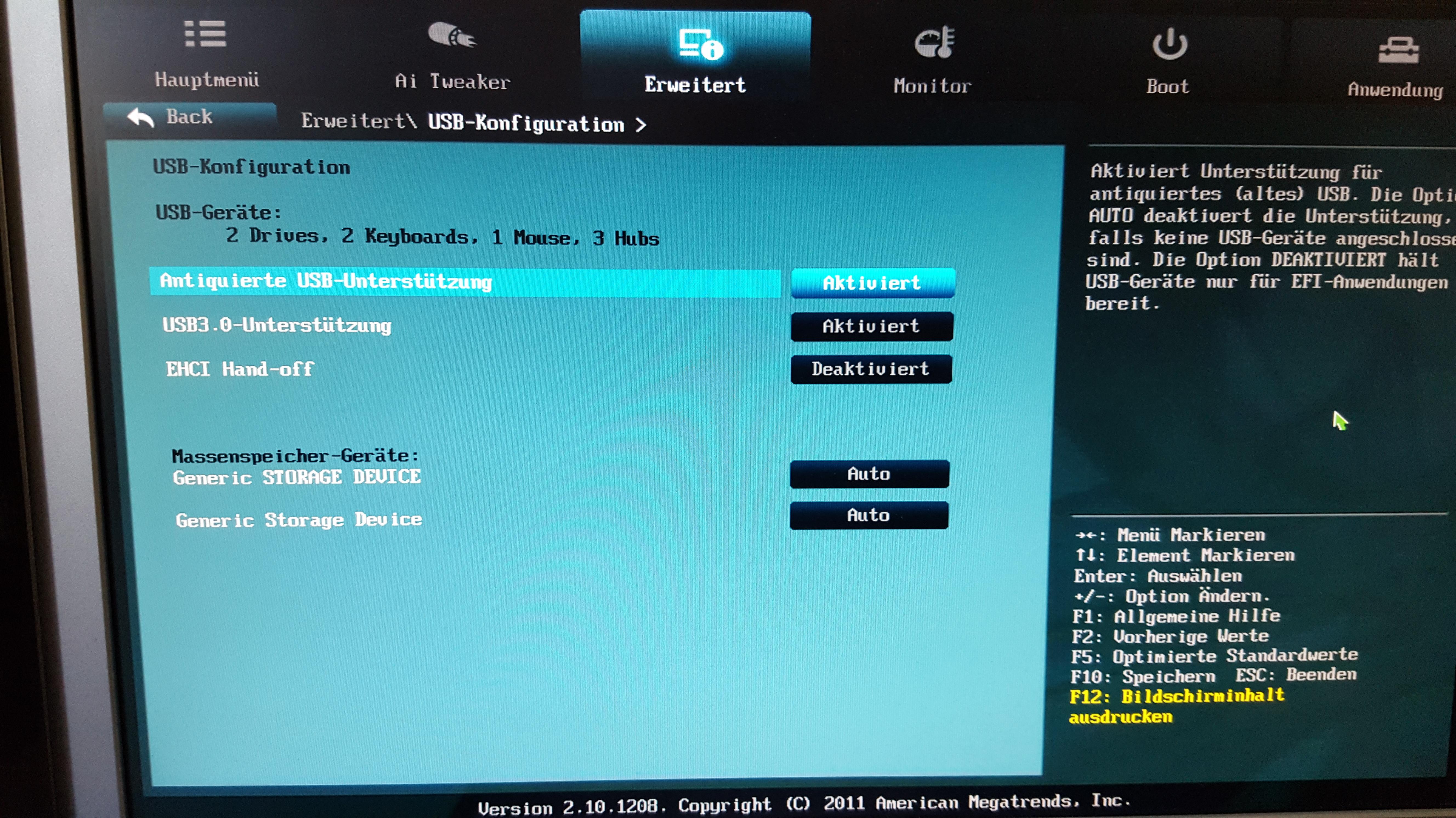

Jedes mal, wenn ich meinen PC starte muss ich mittlerweile zuerst den WLan Stick abziehen. Weil jedes mal versuch wird von ihm zu booten. Der WLan Stick hat eine Selfinstall datei und wird zunächst als CDrom Laufwerk erkannt. Auch wenn ich die bootreihenfolge im BIOS ändere - ich speichere und mache neustart, läuft... Ich fahre den PC runter und einen Tag später wieder hoch und er will wieder von dem Stick booten...

Nach vielem rumprobieren und wechseln der Batterie hat folgendes geholfen:
-Bin ins BIOS gegangen in den erweiterten Modus auf den Reiter "Erweitert"
-dort war der WLan Stick als Massenspeichergerät aufgeführt und man kann dort verschiedene Einstellungen für Massenspeichergeräte wählen
-Für den WLan Stick "Selfinstall" stand dort auch "Auto"
-das habe ich auf "Festplatte" geändert. Dann "speichern und neustart" ausgewählt
-als ich dann den PC normal herunter gefahren habe und wieder eingeschaltet hab, hat er normal gebootet :p
-Bin dann noch mal ins BIOS gegangen und jetzt tauch der Stick in keiner weise mehr auf und er funktioniert ganz normal als Netzwerkgerät...
