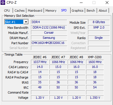

Ok, lies ihn mal mit einem Programm wie Aida oder CPU-Z aus (siehe SPD) und poste, was für Chips verbaut sind.

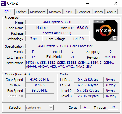

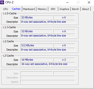

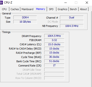

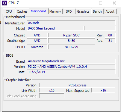

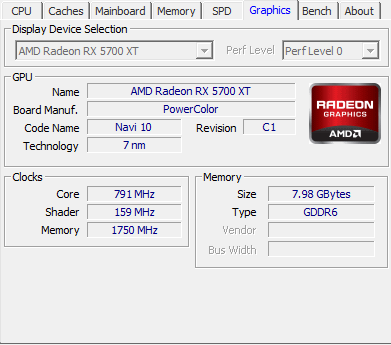

So hier mal alles aus CPU-Z
Die beiden RAMs stecken übrigens auf 1 und 3.

Warum steckt der RAM im Slot 1? Wäre also A1, der gehört aber in A2 und B2 ...
Kommt nicht A1 mit B1 zusammen und A2 mit B2? So war es auch bei meinem Asrock z87. Also von links nach rechts ist es ja A1 B1 A2 B2.
A2 und B2 sind die priorisierten Slots für DualChannel ... die Slots sind so angeordnet: A1 A2 B1 B2, also gehören die Riegel in den 2. und 4. Slot vom CPU Sockel aus gesehen.
Blick ins Handbuch ist da sehr hilfreich ;) > Ab Seite 22
Hab jetzt umgesteckt schon mal danke dafür, war mir nicht bewusst.

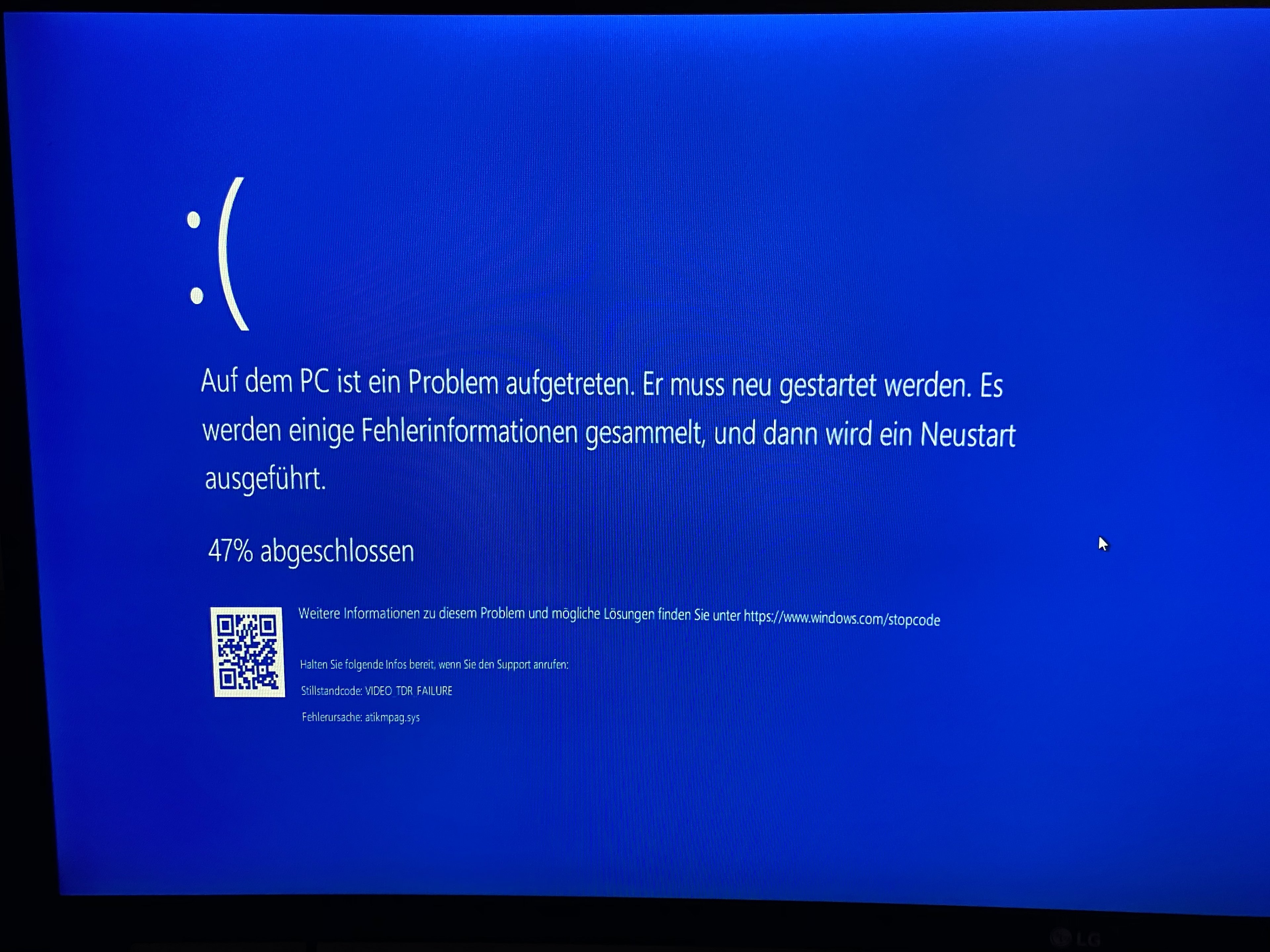

jetzt bootet er eigl relativ fix nur sobald er Windows startet und den anmeldebildschirm zeigt, zeigt er das (Bild) und startet und bootet wieder neu. Das hat er jetzt 3 mal versucht und dann ist er ausgegangen.
Gibt wohl ein Problem mit dem Grafikkartentreiber.
Im Abgesicherten Modus starten und den Grakatreiber deinstallieren.
Hat er das XMP Profil jetzt übernommen?
Ja hat er gespeichert. Bootet auch soweit in Ordnung nur Windows macht Probleme im Zusammenhang mit dem Grafikkartentreiber.
hab heute das System gestartet da war die Auflösung verstellt... gestern noch eine ältere Version vom Treiber installiert aber hab jetzt schon viel gelesen dass AMD sehr viel Treiberprobleme macht..
So hab nochmal den Chipset Treiber Neuinstalliert, nach dem im Geräte Manager 3 unbekannte PCI Geräte angezeigt wurden. Danach hat er diese auch nicht mehr angezeigt die Grafikkarte jedoch auch nicht. Hab dann wie empfohlen neugestartet und er hat sich aufgehängt beim Laden von Windows sieht Bild...
