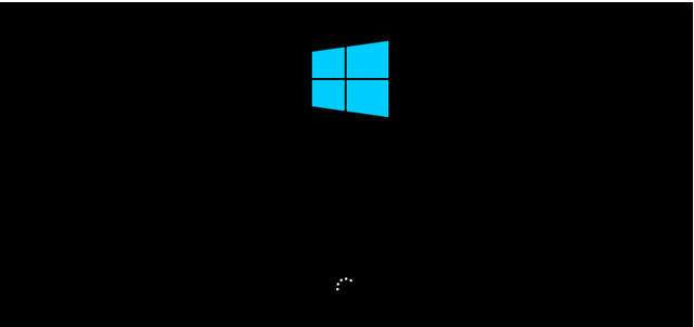

Was siehst du beim Booten, das Hersteller Logo (Mainboard) oder das Windows Logo -
vier blaue Vierecke?
Wenn es funktioniert sehe ich zuerst das Aorus Logo mit den Optionen und dann den Windows speerbildschirm.l Ich würde sagen ganz normal soweit
Also nicht das hier, Windows Logo?
