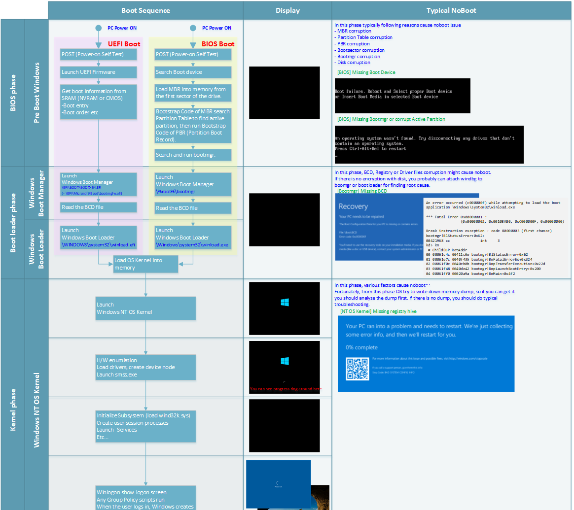

Du müsstest nochmal genauer Identifizieren welche Bootphase hier Probleme macht , sonst kommen wir nicht weiter. Es gibt dazu einen Artikel vom Microsoft Support:
https://learn.microsoft.com/de-de/t...rformance/windows-boot-issues-troubleshooting
Ein Screenshot vom "Zuverlässigkeitsverlauf" wäre ebenfalls interessant. Aber wichtiger ist erstmal das "manchmal bootet er nicht" einzugrenzen.

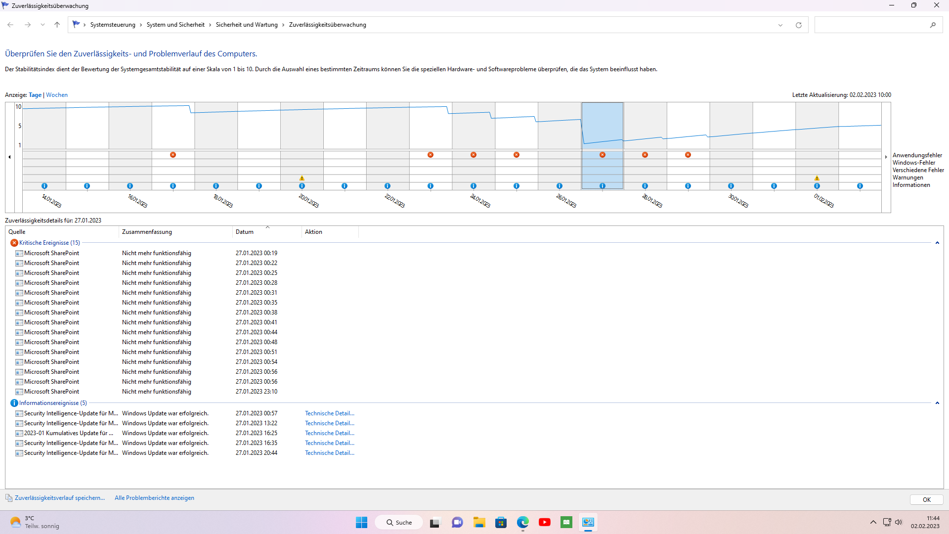

Ich habe jetzt mal den Zuverlässigkeitsverlauf geschickt. Ich war sehr erschrocken als ich ihn gesehen habe .. Die Fehler beziehen sich immer auf den Microsoftsharepoint . Mir ist von den Fehlern aber nicht aufgefallen. Die Bootphase einzugrenzen ist ziemlich schwer. Was ich sagen kann ist das Alle Lüfter angehen, die GPU mit Strom versorgt wird und auch die AOI angeht ,man kann die Pumpe hören. Es leuchtet keine DEBUG Lampe und auch in der Ereignisanzeige taucht der Versuch nicht auf. Ich habe kein CPU-Z und auch kein HWmonitor. Gibt es eine alternative von Windows?
Ich hab jetzt herausgefunden das der Microsoftsharpoint funktioniert nicht Fehler mit M-Teams zu tun hat was ich nutze. Das ist aber nicht dramatisches und sollte nach dem letzten Update behoben sein. Immer wenn im Verlauf ein Fehler angezeigt wird ist das dieser. Heute bootet der PC wieder ganz normal. Echt seltsam das ganze. Des weiteren habe ich am den Tag an dem die ganzen Microsoftsharepoint funktoiniert nicht mehr Fehler angezeigt werden das BIOS Update gemacht es muss irgendetwas damit zu tun haben.
