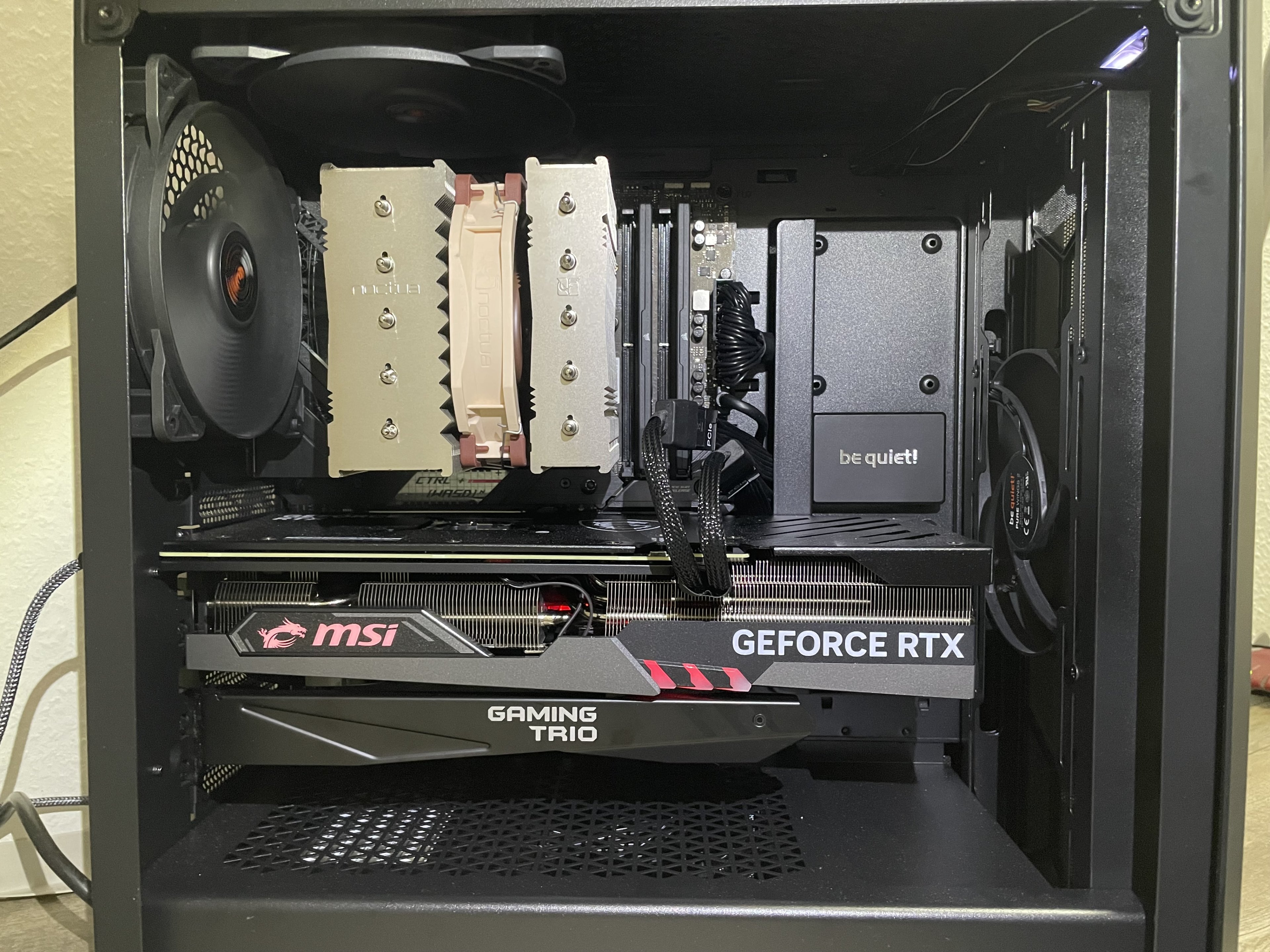

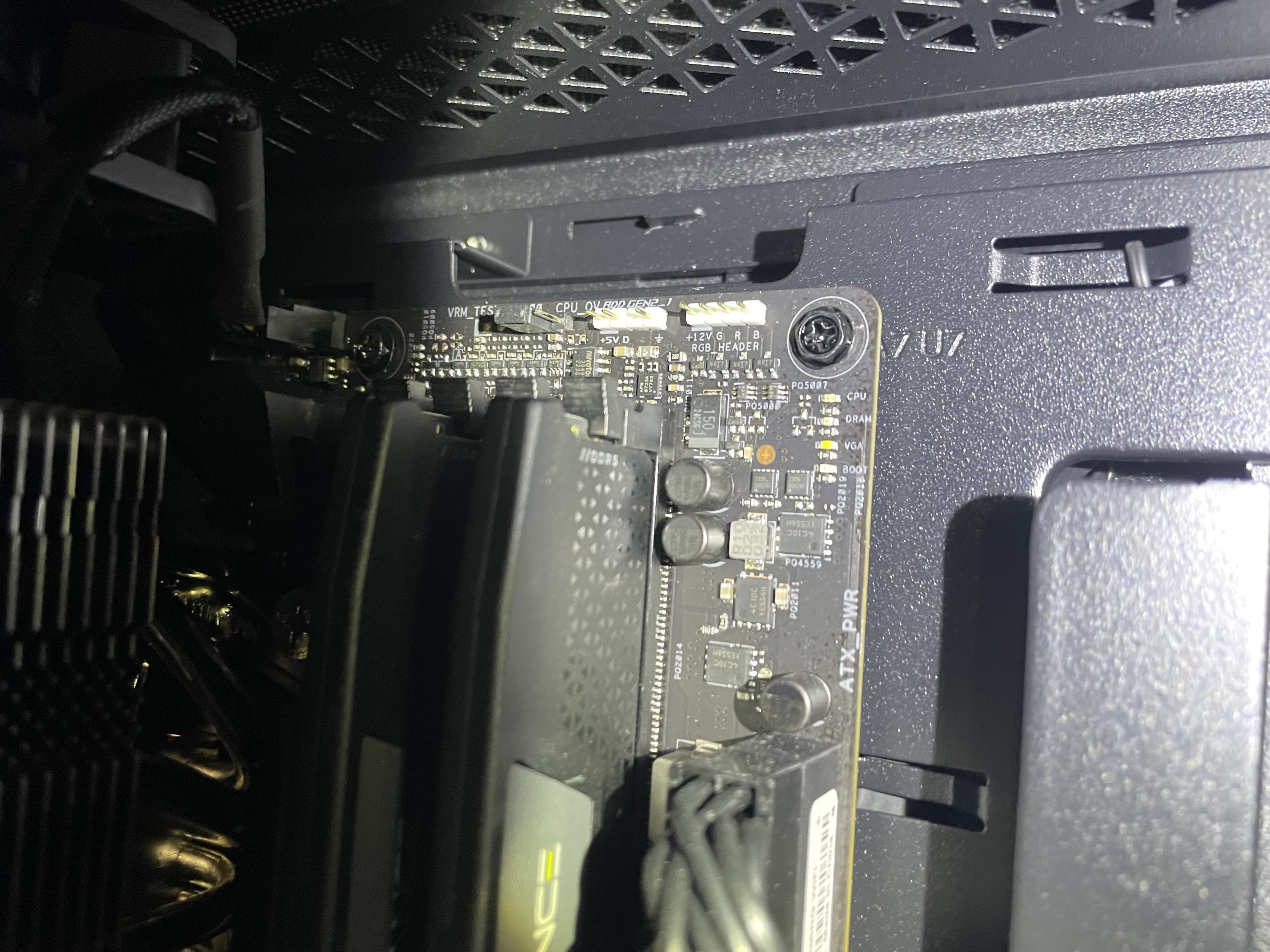

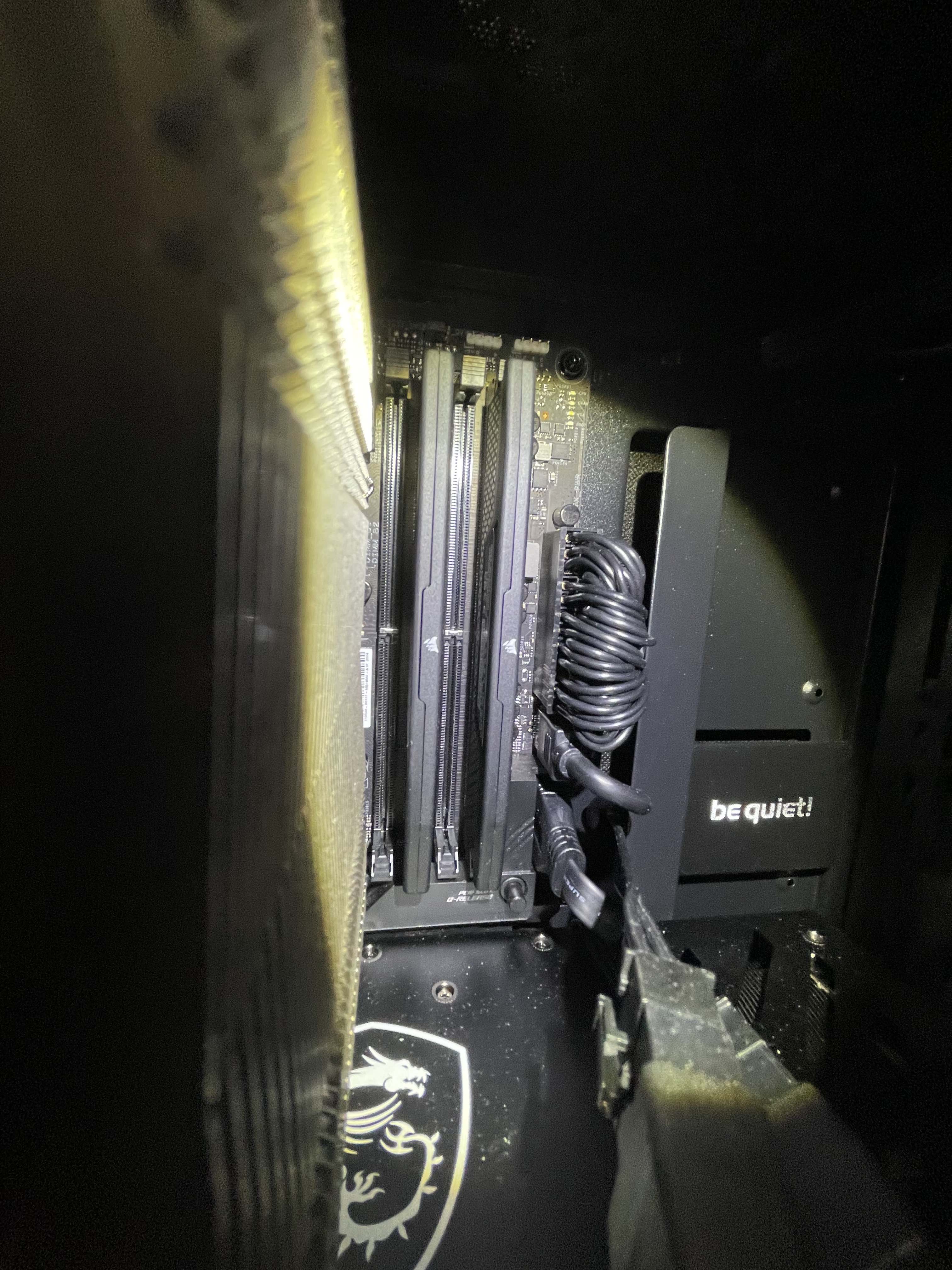

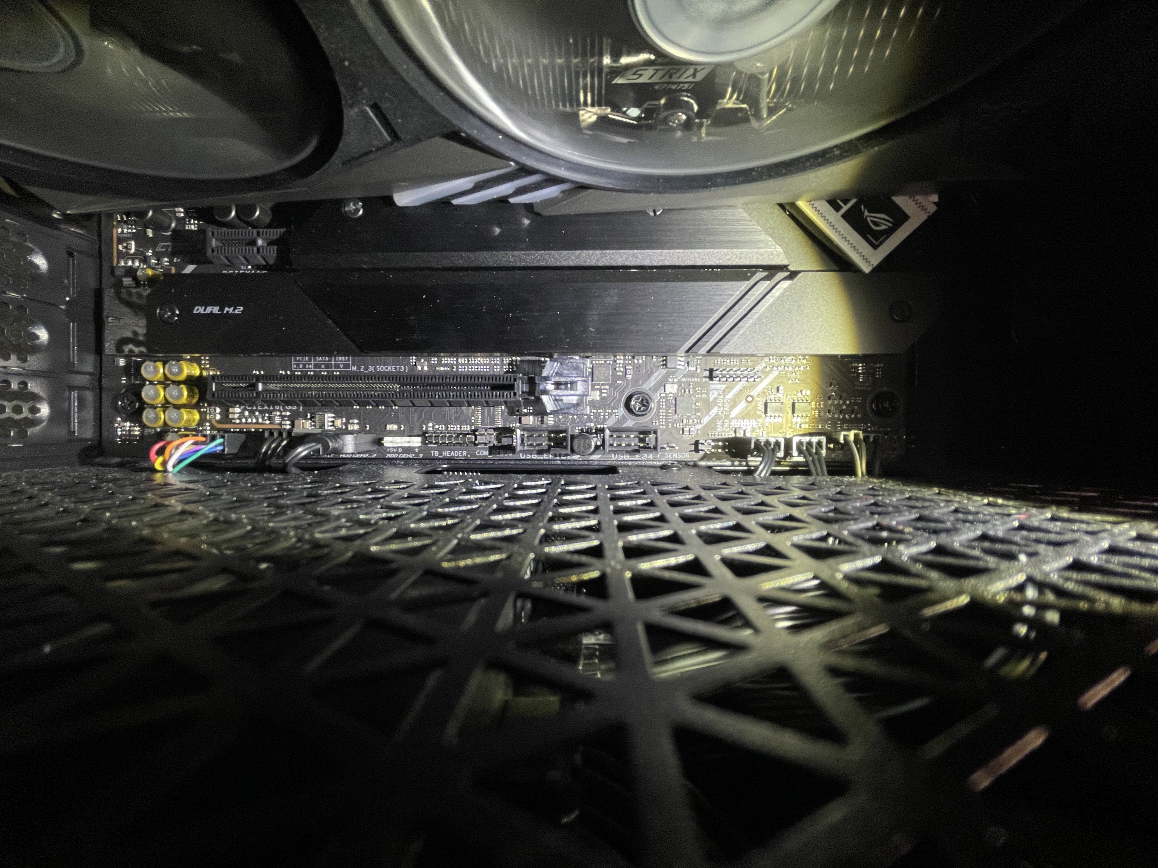

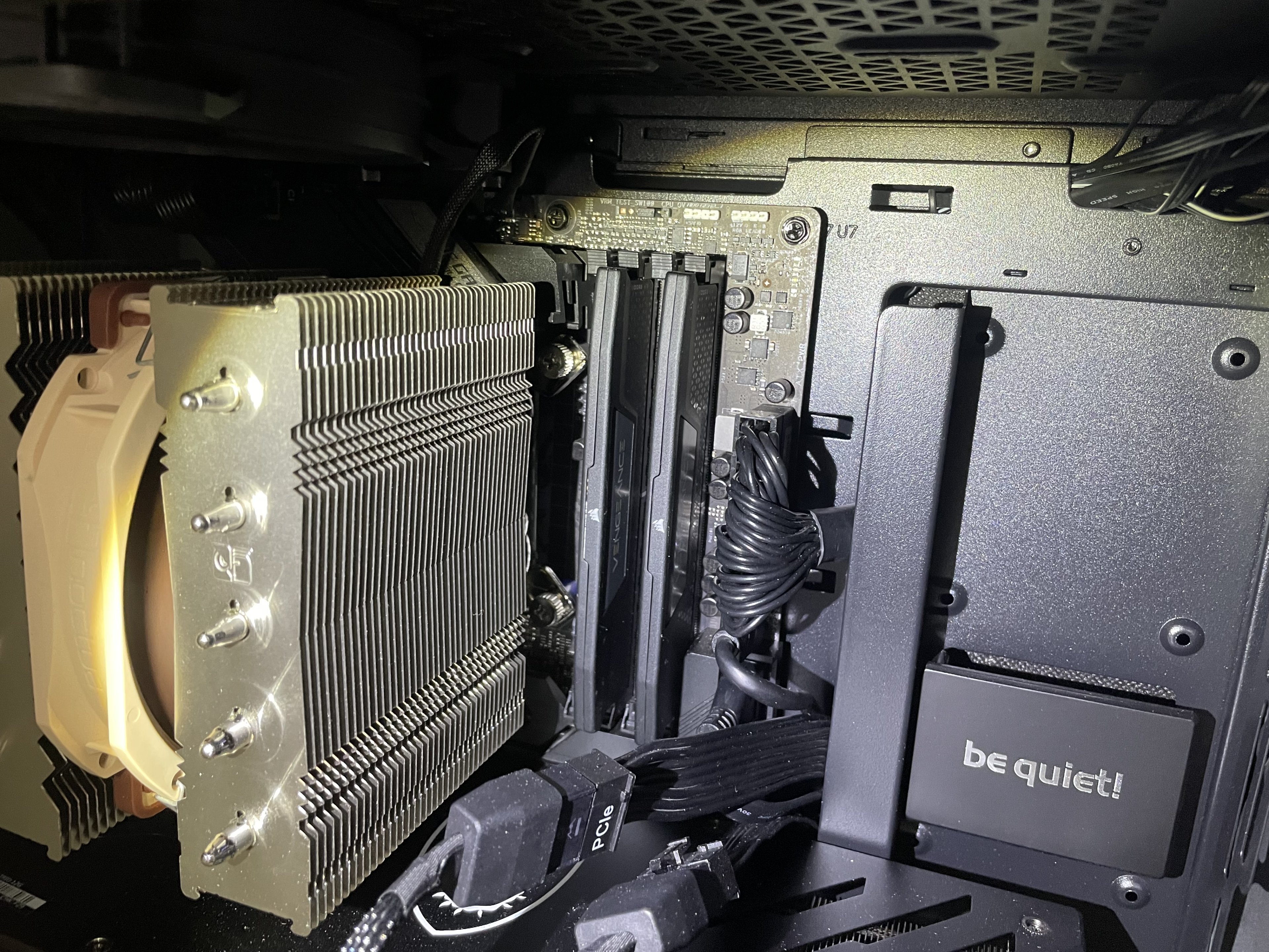

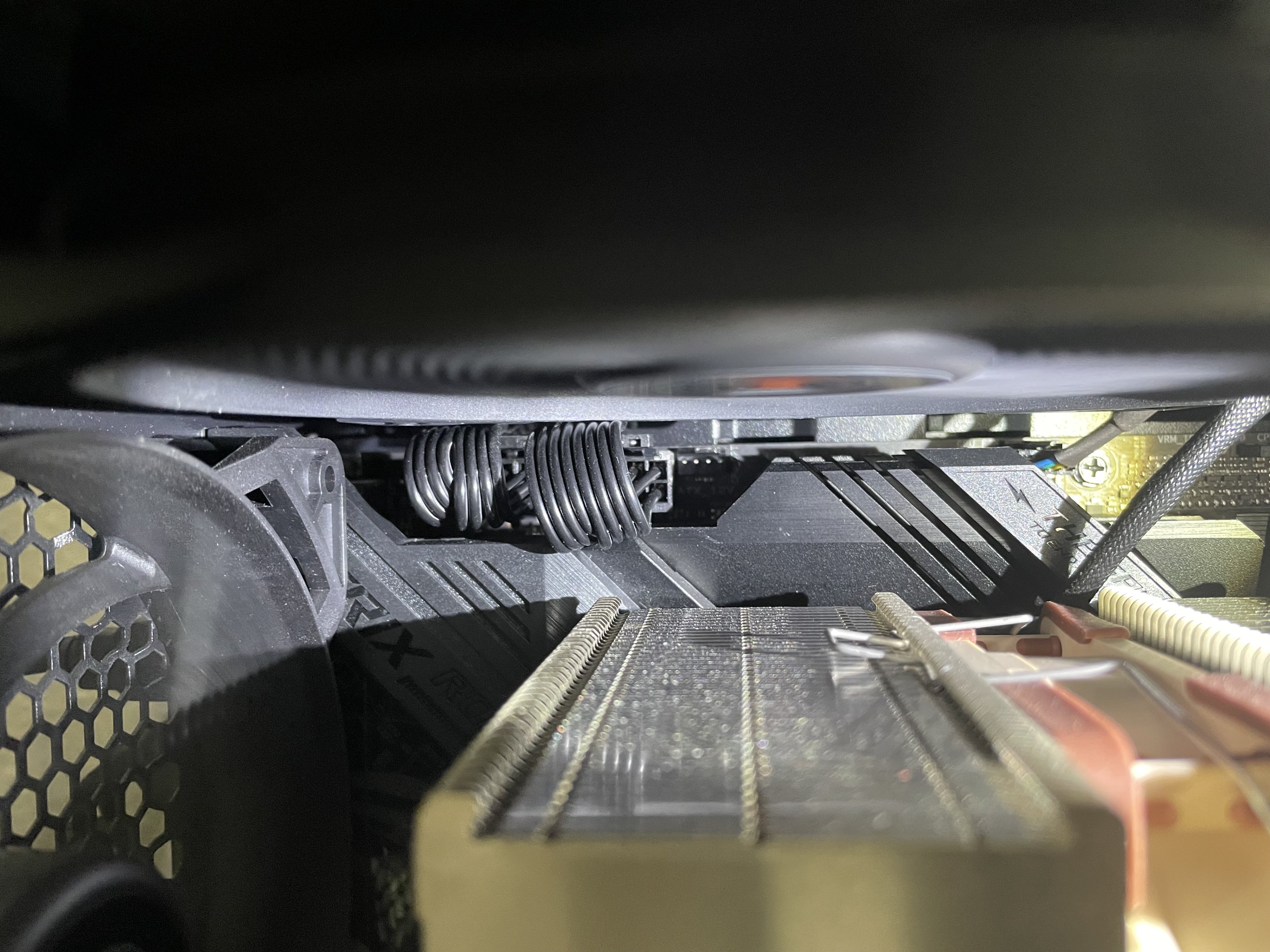

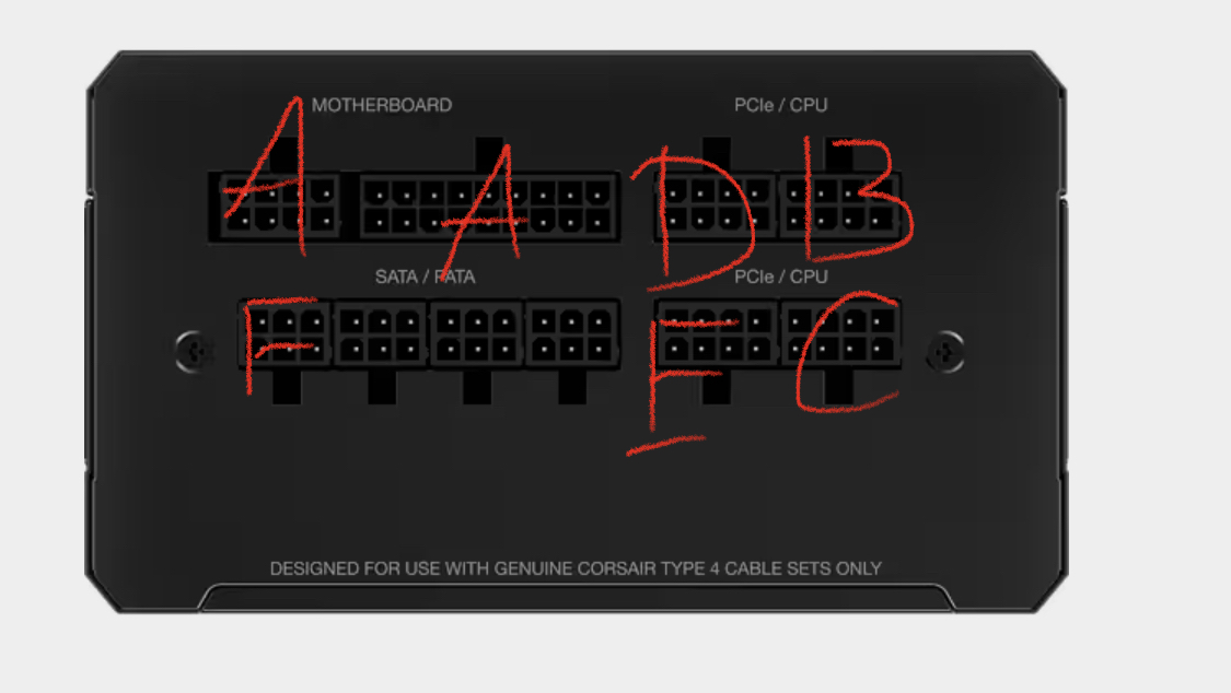

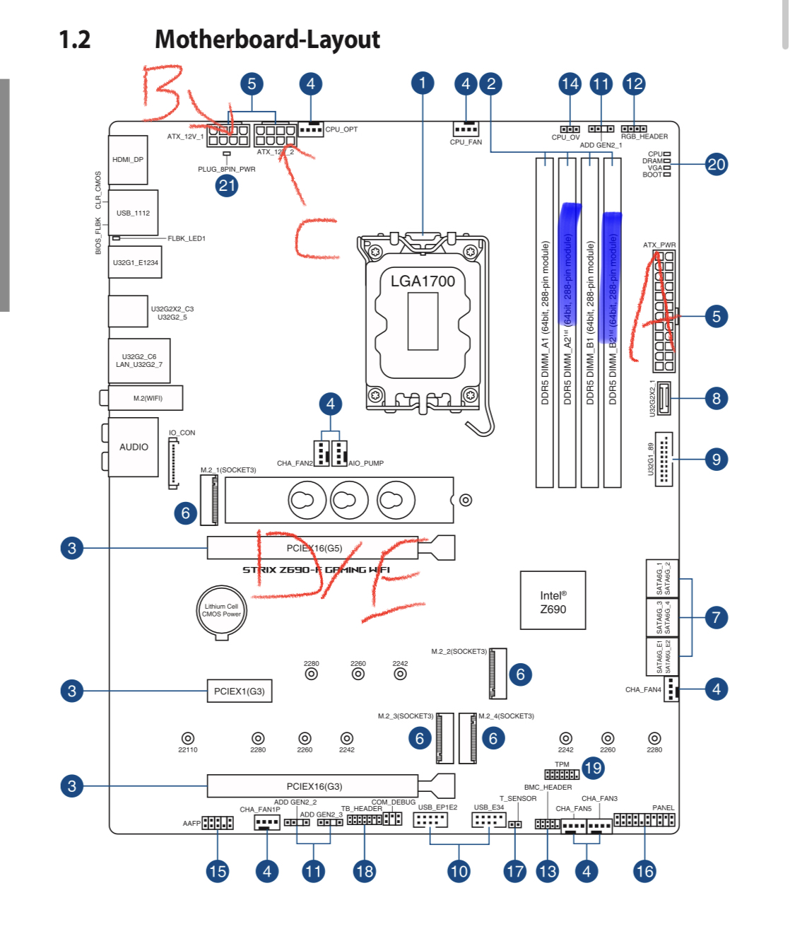

@sebulba, hier mal die Bilder von der Verkabelung. Ich habe es auch mal Schematisch skizziert, ist so auf jeden Fall übersichtlicher, was ich wo an die PSU gesteckt habe.
Die Graka habe ich mit 2 einzelnen Kabeln und dem mitgelieferten Adapter an die PSU gesteckt. Sollte noch was spezifisches zu sehen sein, mache ich gerne mehr Fotos.
Das, was ich am Netzteil mit F markiert habe, geht an die Gehäusefront.

Nimm mal bitte das Kabel B aus der CPU Versorgung. Das benötigst du nicht, ausser du willst Extrem OC betreiben. Dazu reicht dein Lüfter aber nicht :-) Ansonsten scheint alles richtig verkabelt zu sein. Die PINs für die Power, Reset, HDD LED und PowerLED hast du auch noch mal überprüft?
