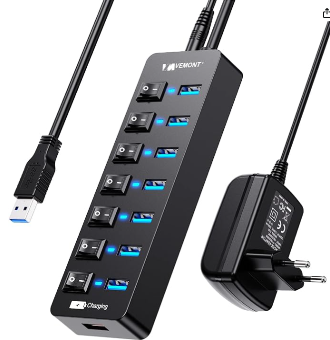

Ich habe an meinem PC einen USB Hub angeschlossen mit mehreren Steckplätzen, die man per Schalter einzeln ein und ausschalten kann. Wenn ich den PC starte, dann passiert nichts. Man sieht und hört zwar, das er läuft, aber es kommt kein Bild. Sobald ich die Schalter vor dem Start alle auf OFF stelle gehts. Danach kann ich sie wieder einschalten und alles ist super. Ich habe schon verschiedene Steckplätze am PC probiert. Immer das gleiche Problem. Es passiert bei den PC Steckplätzen auch oft (bei externer Festplatte und Bluray Laufwerk z.B.) das er sich immer wieder verbindet und dann trennt und wieder verbindet. HILFE! Danke!

USB-Hub weg! Da stimmt was nicht. Der wird nen kurzen, wenn auch nurt Kriechströme, verursachen...
Generell von USB-Hubs mit mechanischen Schaltern die Finger lassen. Diese Schalter erzeugen immer Spannungsspitzen beim Schaltvorgang, wenn da keine vernünftige Schaltung dahinter steckt, muss der USB-Controller bzw. die angeschlossenen Geräte diese aufnehmen. Mag bei 1-2x kein Problem sein, aber dauerhaft nicht gut...
Wenn die zum Schalten sein müssen, lieber 'n Hub mit Drucktaster...

Das kann ich dir garnicht wirklich sagen. Es ist so ein zusammengestellter PC. Hub hab ich diesen hier.

Das Problem hatte ich beim letzten Hub aber auch. Auch wenn ich die USB Geräte direkt am PC anschließe hab ich das Problem damit, das sie sich oft verbinden und wieder trennen.
