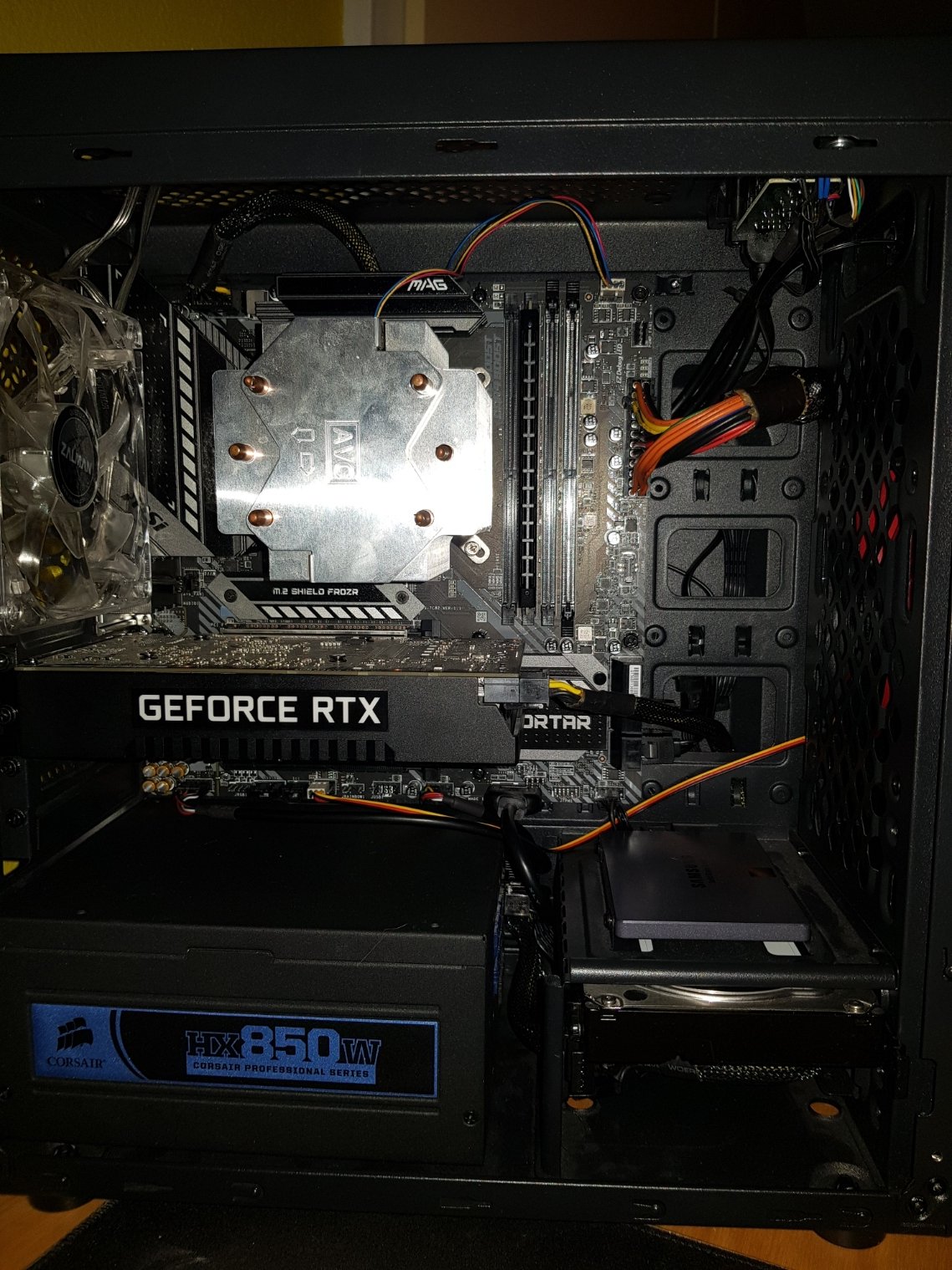

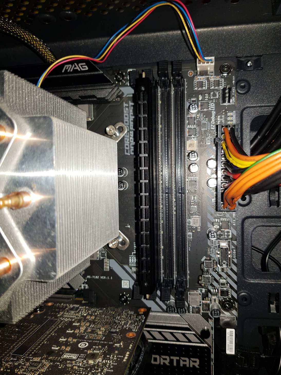

Moin, Bilder vom Innenleben wären mein erster Ansatz.
bitte in "scharf" damit man auch was erkennen kann außer irgendwelche überstrahlten RGB-BlinBlingchen

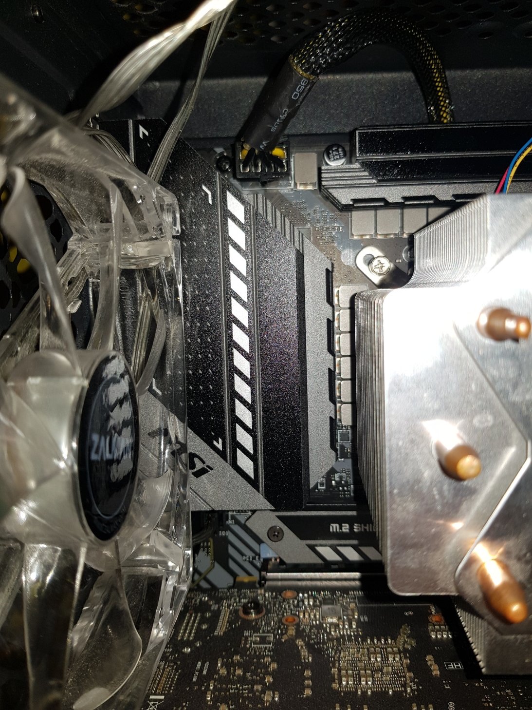

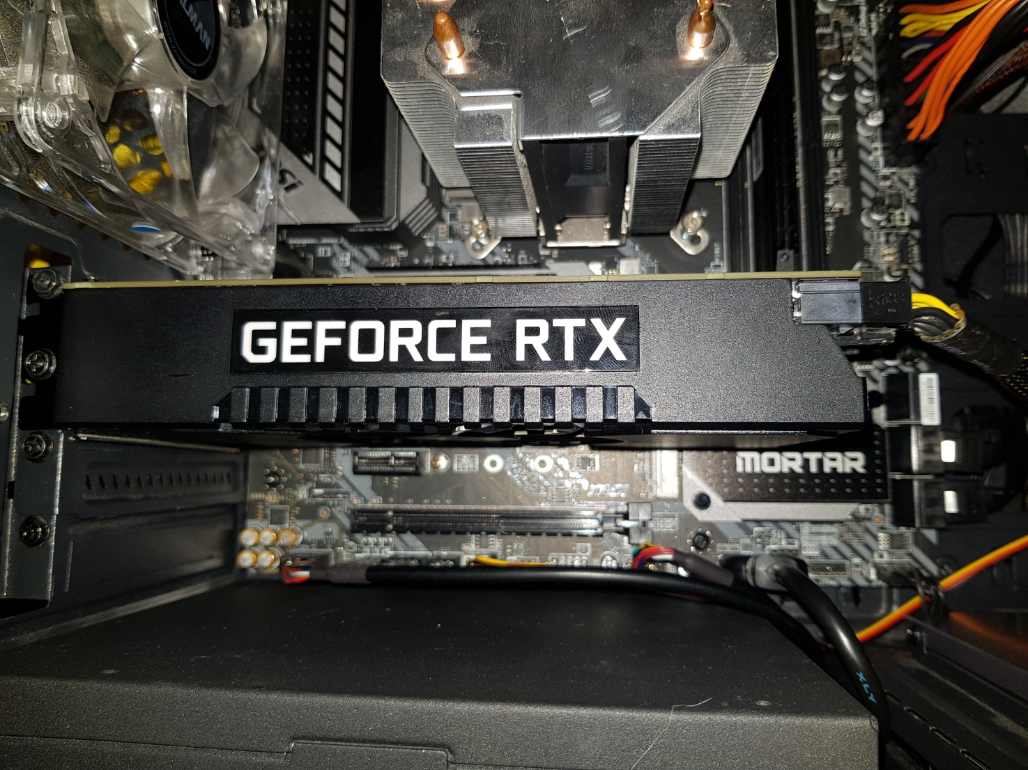

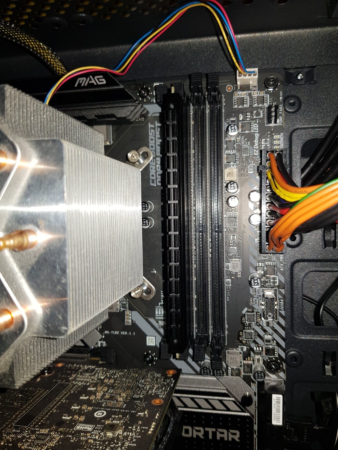

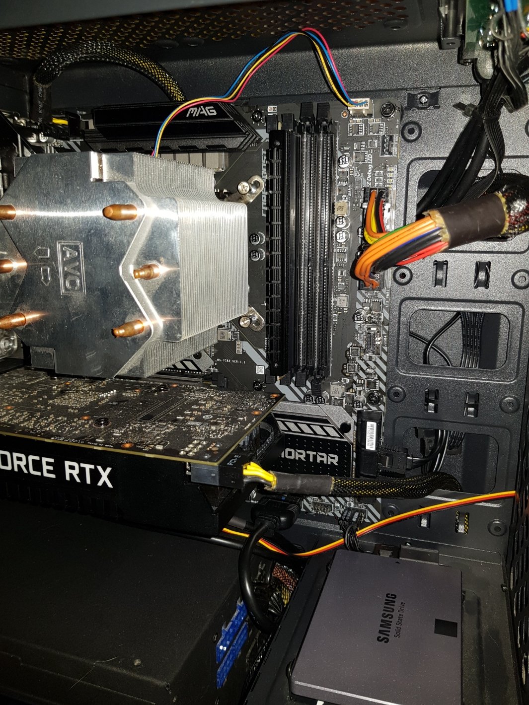

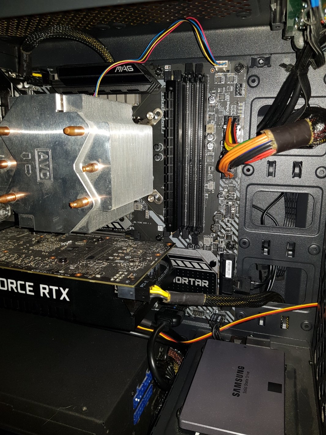

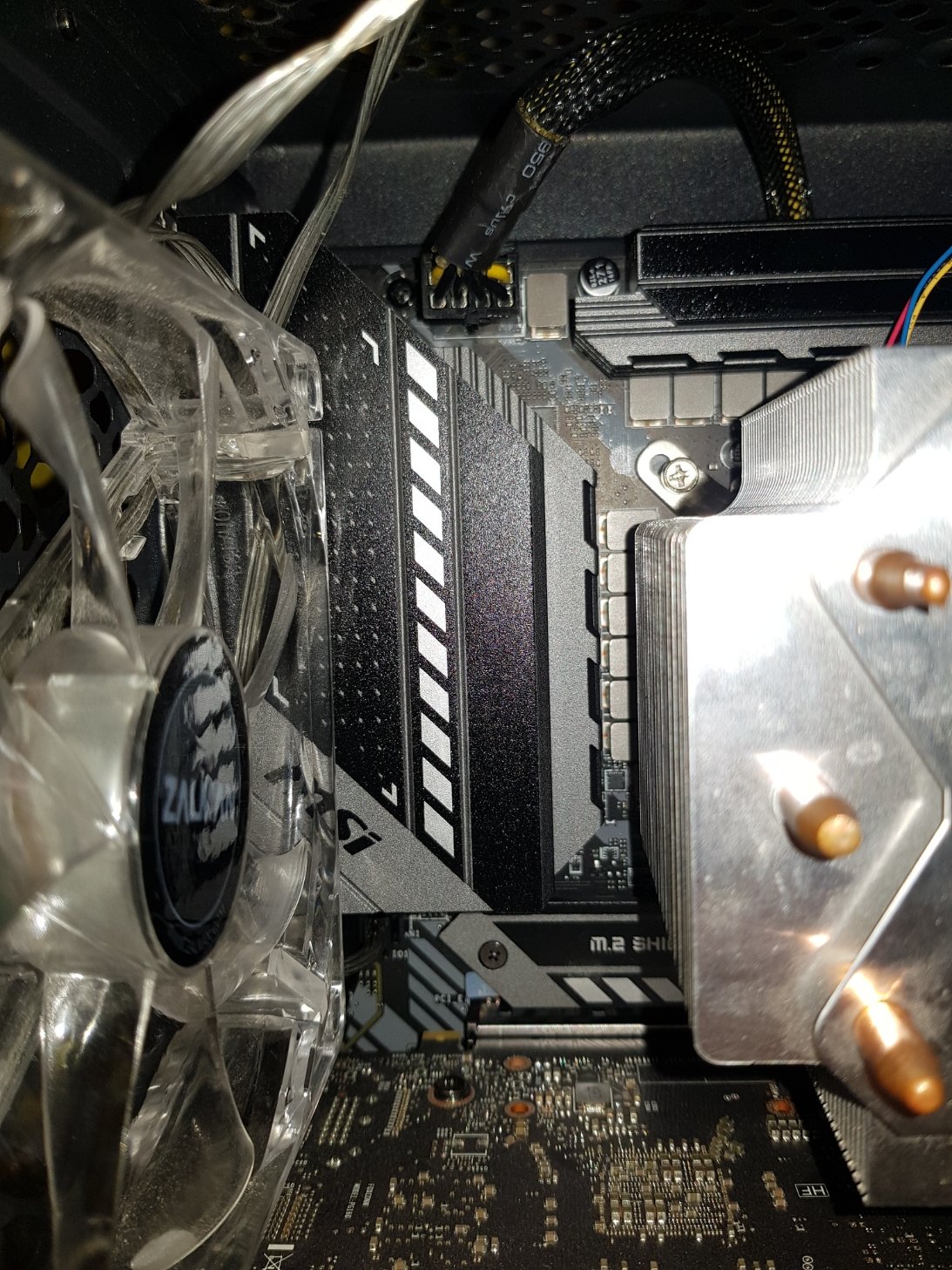

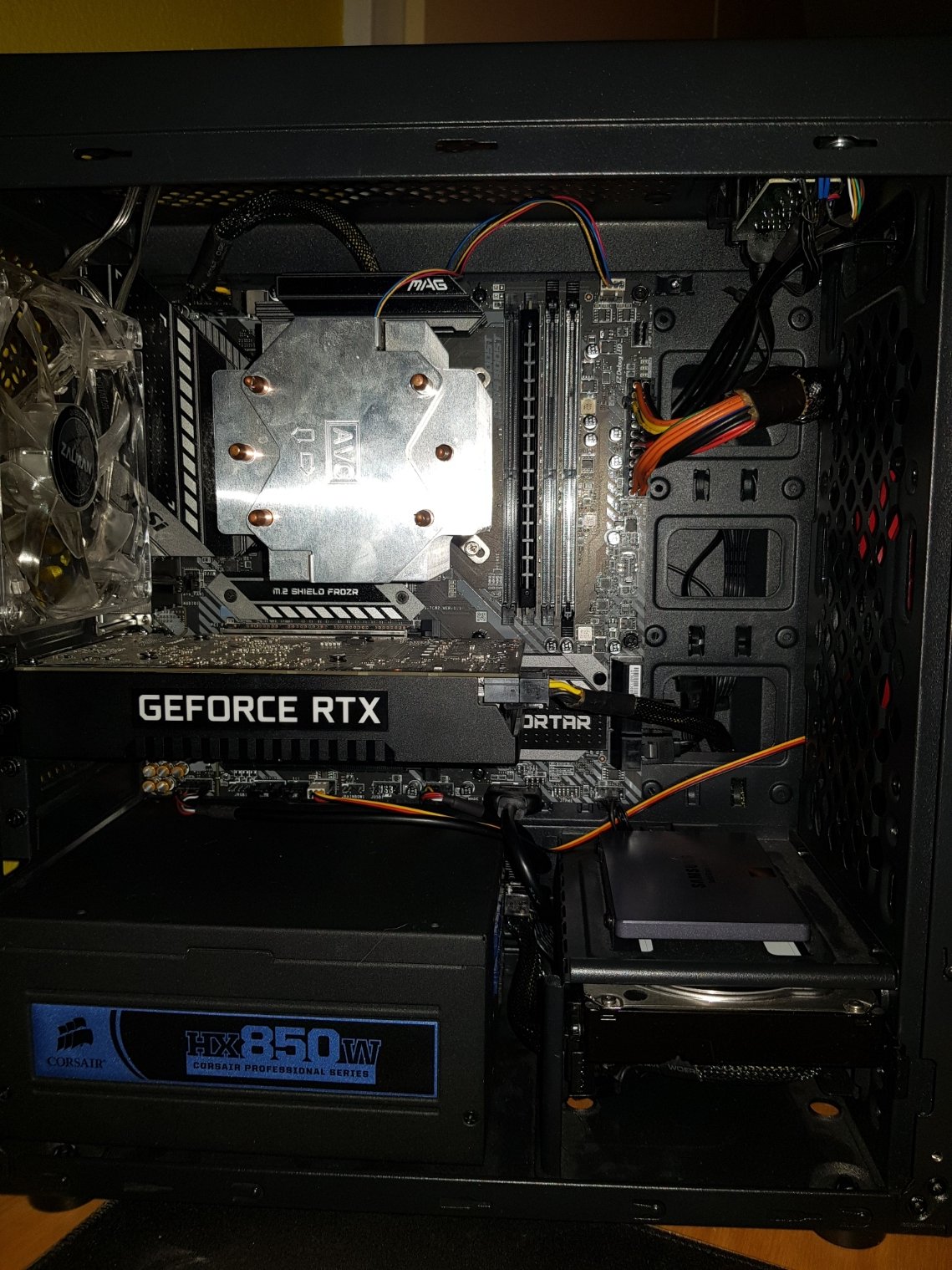

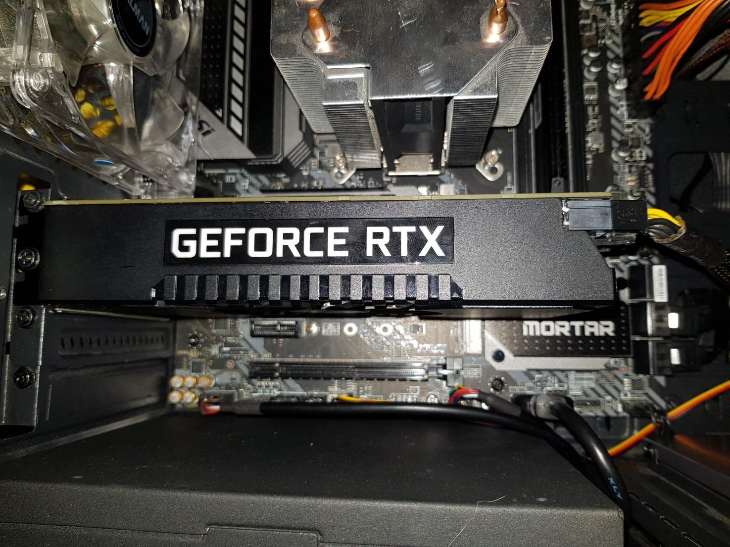

Hier noch ein paar Bilder.
Entschuldigt mein cable management. Nachdem dritten Zusammenbau hatte ich keinen bock mehr.
ich hoff man erkennt es. hab ohnehin kein RGB- Blingbling. Ist wie gesagt ein buget PC :D

Das hast du allem Anschein nach richtig angeschlossen.
Nicht, dass der i5 defekt war und das retournierte Brett nicht ...

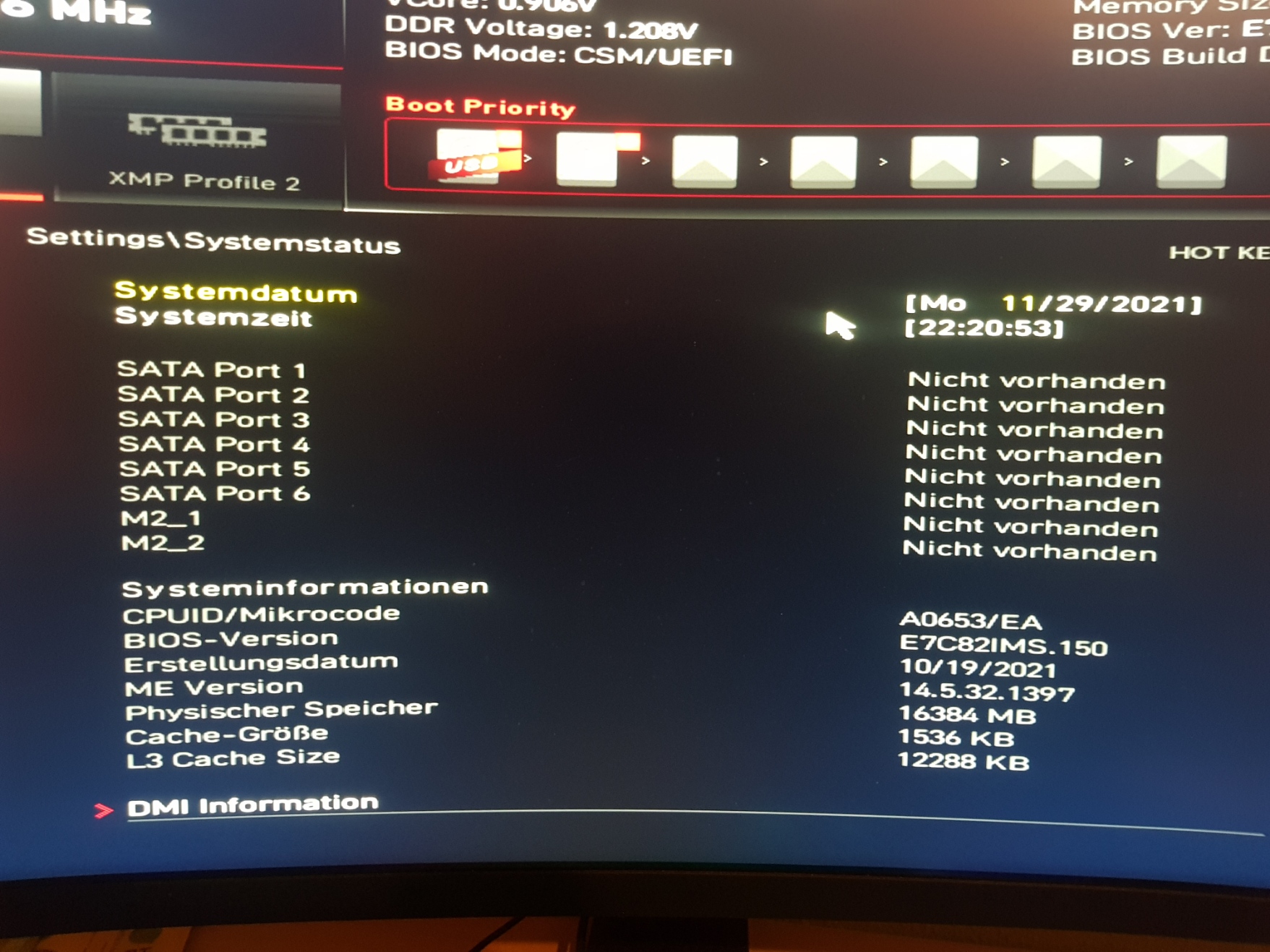

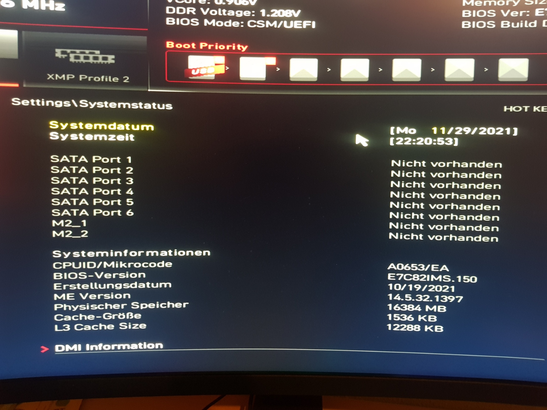

Ich sags euch... mit dem System hangel ich mich grad von Fehler zu Fehler. Der dritte Riegel den ich getestet habe mit 2666mhz hat funktioniert. Jetzt hänge ich allerdings im bios fest und komme nicht mehr weiter.
Anscheinend wird meine SSD nicht mehr erkannt. Kann jemand weiter helfen?
Obwohl die SSD angeschlossen ist wird sie nicht erkannt. Ein defekt ist ausgeschlossene, da ich auch schon eine andere Karte versucht habe. Ich dachte zuerst mit dem neuen Board muss ich windows neu installieren. allerdings wird im Installationsassistentennichts angezeigt.
Vielleicht (!!) weils kein XMP hat und mit 1,2 Volt ab Werk rennt. Aber das ist wirklich wild geraten.
Morgen Nachmittag bin ich wieder da. Aber große Ideen habe ich nicht mehr wirklich.
Im BIOS ein Update fahren - das wäre natürlich was gewesen ...
