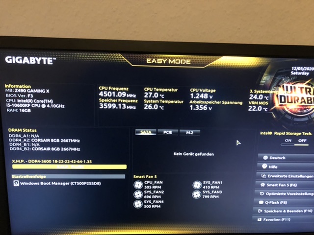

Sollte machbar sein. Bei mir klappt das wunderbar.
Reaktionen: LipsiaV und Tikiloote
