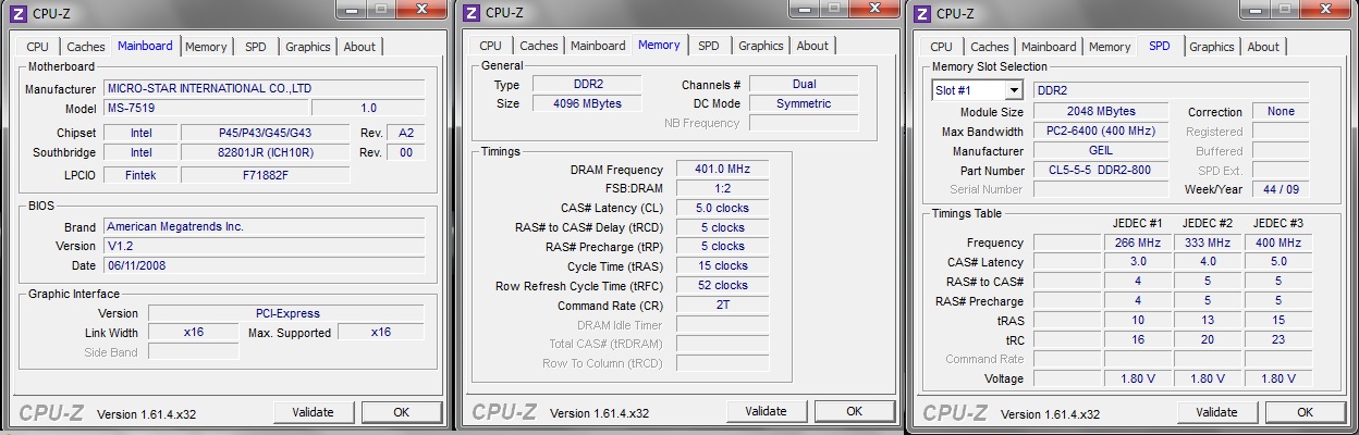

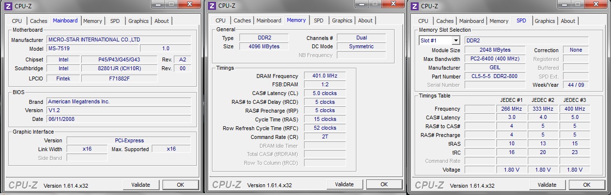

https://www.computerbase.de/downloads/systemtools/cpu-z/
Bitte mal die Screenshots von "Mainboard" "Memory" und "SPD" hoch laden, wenn du noch Optionen hören/lesen willst.
Siehe Anhang.

P43 Neo, P45 Neo so sollte dein Mainboard sich nennen .
Solltest mal dein BIOS uppen: Auf Version 1.A vom 2009-08-18. Erst später neuere Versionen flashen.
Am günstigsten das Tools "M-Flash" aus dem BIOS verwenden.
Edit: Aber eher sollte es am Netzteil liegen und so sicher ist das dann nicht mit dem BIOS flashen.

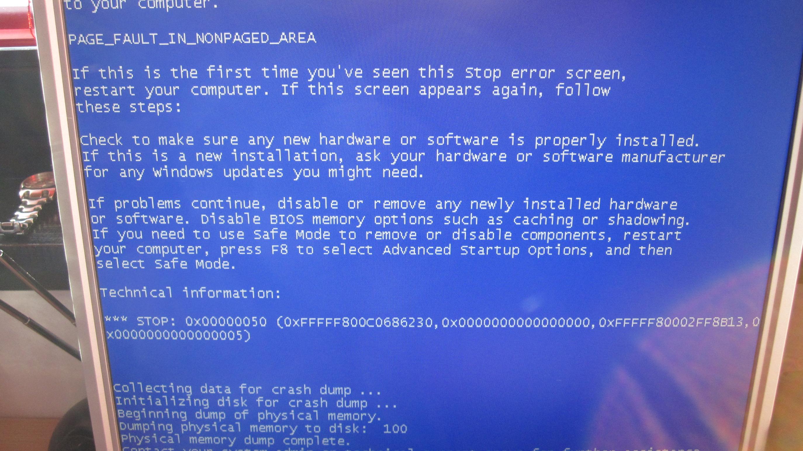

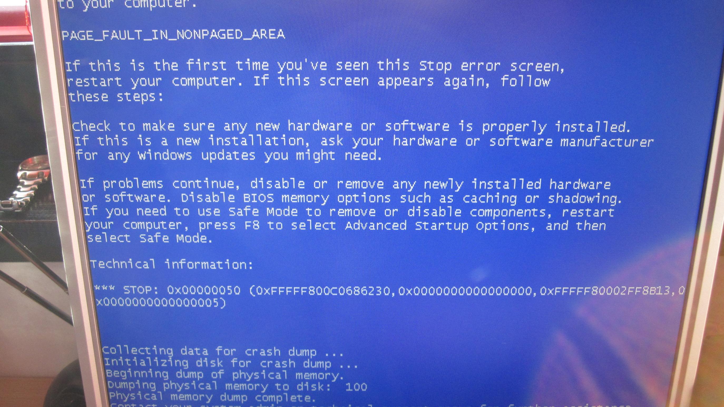

Heute morgen während des Bootvorgangs (nach dem "Windows wird gestartet" Bildschirim) nochmal einen neuen Bluescreen gehabt:
Der zweite Startversuch ging dann wieder ohne Probleme...
