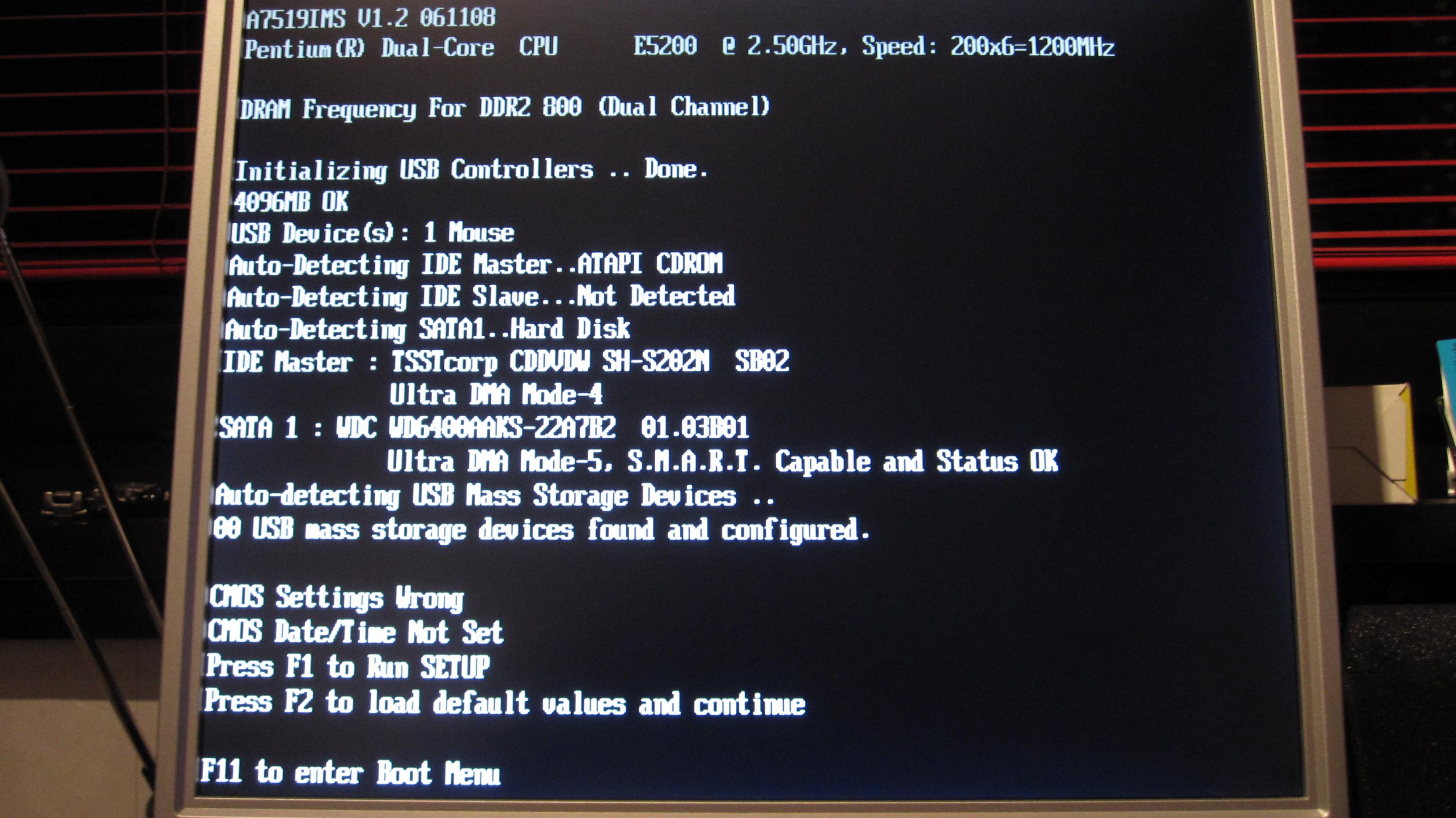

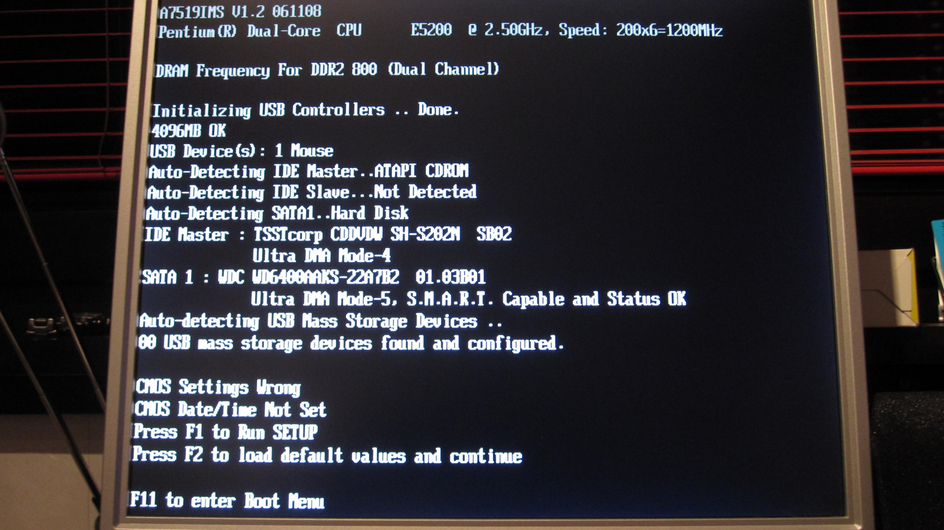

RAM bei Slot1 wieder reingemacht - Fehlermeldung siehe Anhang
F2 gedrückt - Windows startet - alles normal, bis auf falsche Uhrzeit

Genau gesagt, musst Du im Bios jetzt ein aktuelles Datum und ungefähre Uhrzeit einstellen. Sie wurden nach dem Bios-Reset auch zurückgesetzt und manche Mainboards wollen in diesem Zustand nicht mehr starten, bis das Datum eingestellt wird.

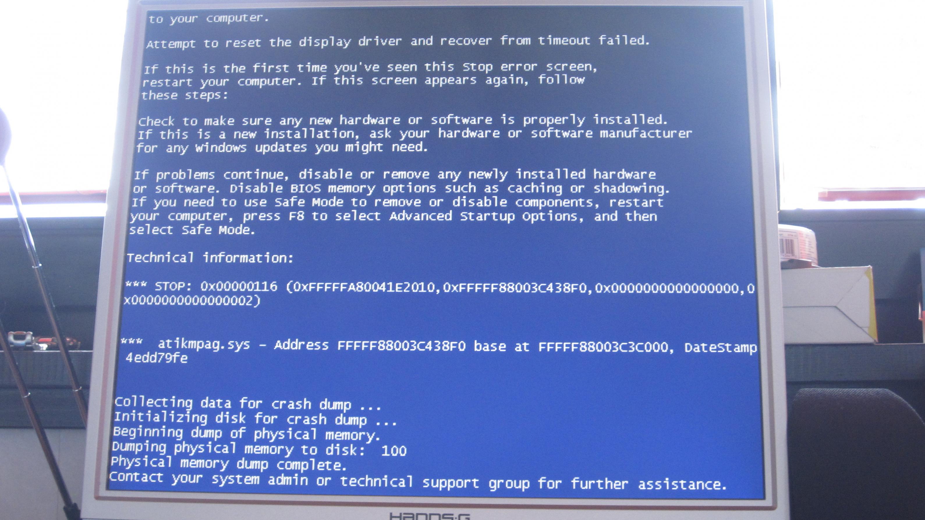

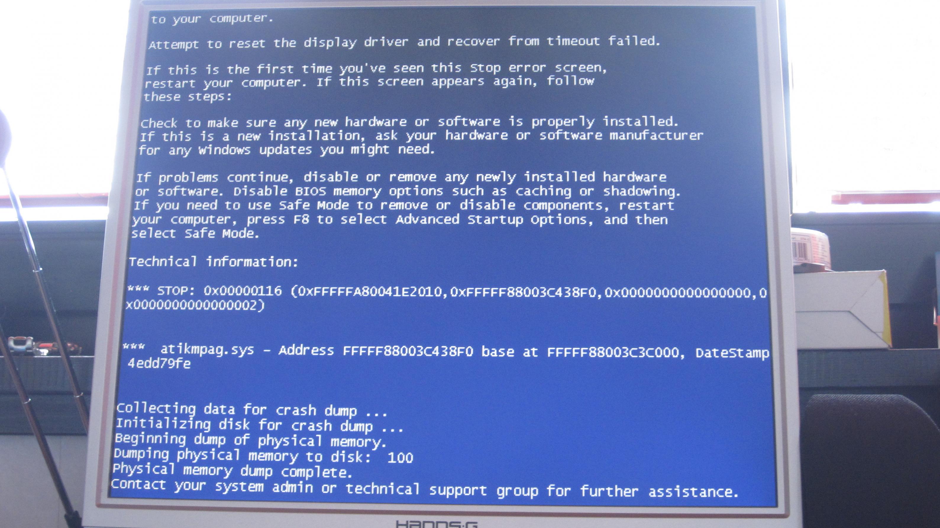

Hier nochmal der Bluescreen, falls man da etwas draus schließen kann:

Der Bluescreen sagt, ATI Treiber Probleme
Nach dem Einschalten des PCs macht BIOS einen kurzen Hardware-Check. Wenn alles OK ist, dann gibt es ein einziges kurzes PIEP.
Das mit deinem Diskettenlaufwerk...Du hast da vielleicht zufällig noch eine Diskette drin (vergessen)? In diesem Fall wird nämlich der PC auch nicht booten, d.h. er versucht dann von der Diskette zu booten. Es sei denn, die Bootreihenfolge im BIOS ist anders als diese Standardeinstellung.
NOCH EIN NACHTRAG: Aus Deinem Bluescreen kann man schon ganz auf die schnelle schließen, wo das Problem liegt. Kannst Du überhaupt kein Englisch? Dein AMD/ATI Treiber, genau gesagt die "atikmpag.sys" macht Probleme. Welche Version des AMD-Treibers ist bei dir installiert? Schaue nach und aktualisiere ggf. den Treiber

@Bluescreen: Den Fehler mit atikmpag.sys hatte ich vor 2 und vor 4 Jahren jeweils schon einmal, da war jeweils der Arbeitsspeicher defekt. Damals übrigens auch mit 5-Sek.Schleife.... hätte ja am ehesten wieder darauf getippt, aber zumindest Memtest sieht das anders.
Treiberaktualisierung ist trotzdem ein guter Vorschlag. Ist schon was älter die installierte Version. ;-)
