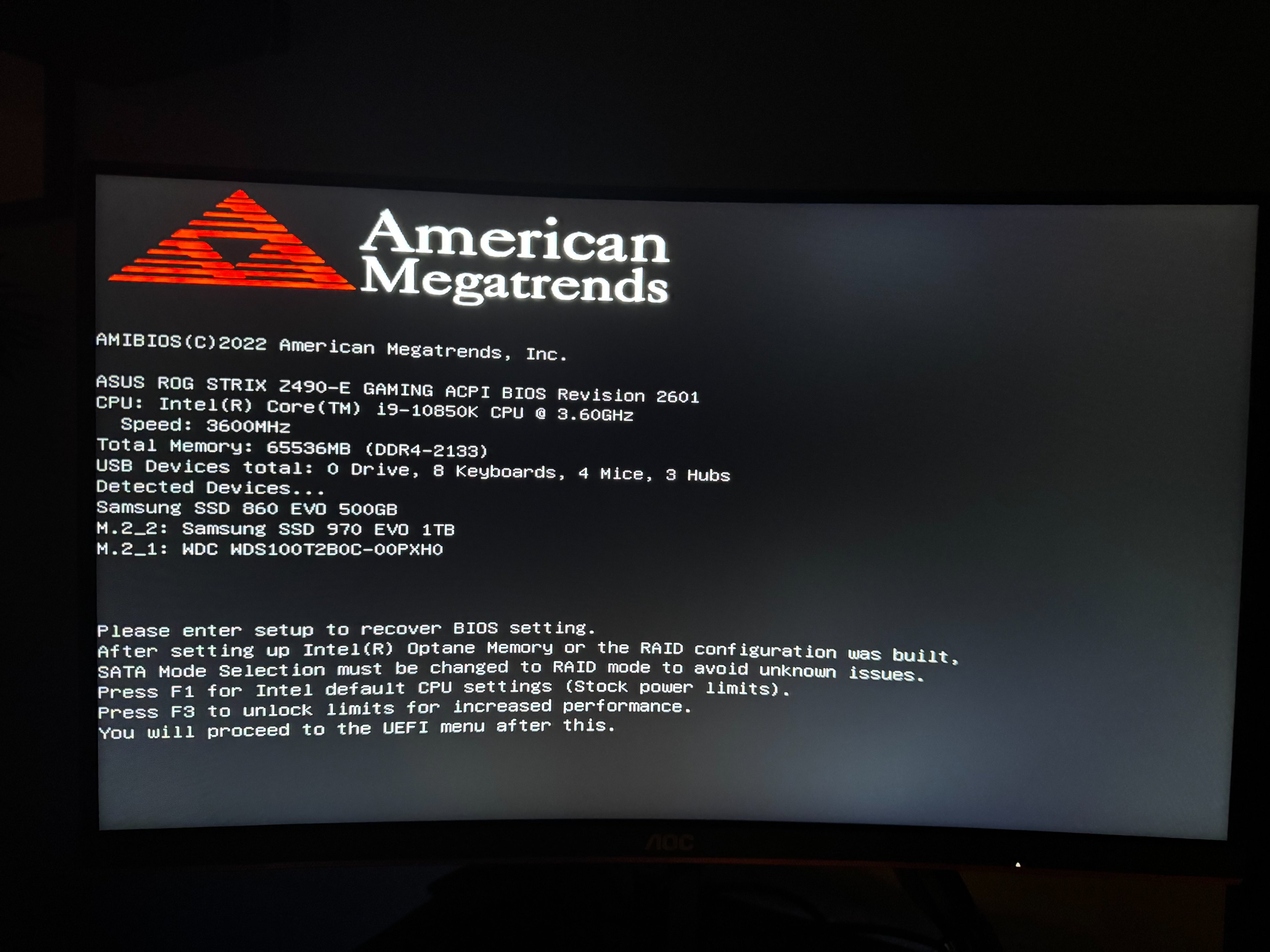

Wenn ich meinen PC komplett über eine Alexa-Steckdose ausschalte (ich warte, bis der PC vollständig heruntergefahren ist, bevor ich die Steckdose ausschalte) und ihn am nächsten Tag wieder einschalte, erscheint immer eine Fehlermeldung wie auf dem angehängten Foto.
Ich kann den Fehler nur beheben, indem ich ins BIOS gehe und es beende. Allerdings kann ich dort keine Änderungen vornehmen, da die F10-Taste (Speichern & Beenden) nicht erkannt wird.
Dieses Problem ist plötzlich aufgetreten, ohne dass ich vorher etwas an den Einstellungen geändert habe.

was ein Shelly Plug und PC im ausgeschalteten Zustand verbraucht ist fas identisch
Fährt der PC herunter oder nur in den Ruhezustand
Ich habe bei mir eine Funktion aktiviert das der Strom erst nach 5 Minuten ausgeschaltet wird wenn unter 4W benötigt werden
Batterie vom Mainboard austauschen, diese dürfte leer sein.
Wenn du den PC immer vom Strom nimmst, dann verbraucht sich diese nun mal

DebugNinja schrieb:
Die BIOS-Batterie wurde entfernt und wieder eingesetzt
Das hilft nicht, du mußt sie gegen eine neue ersetzen. Komplett ohne Netzspannung wird die RTC und NV-RAM von der BIOS-Batterie versorgt. Du kannst ja mal deren Restspannung unter Last messen. Wenn du bei diesem Fehler ins BIOS gehst, stimmen dann Datum und Uhrzeit noch?
Genau. Die CMOS Batterie ist fast 5 Jahre alt, wird daher ersetzt werden müssen.
Oder Du lässt das Gerät einfach an der Steckdose ohne sie auszuschalten.
