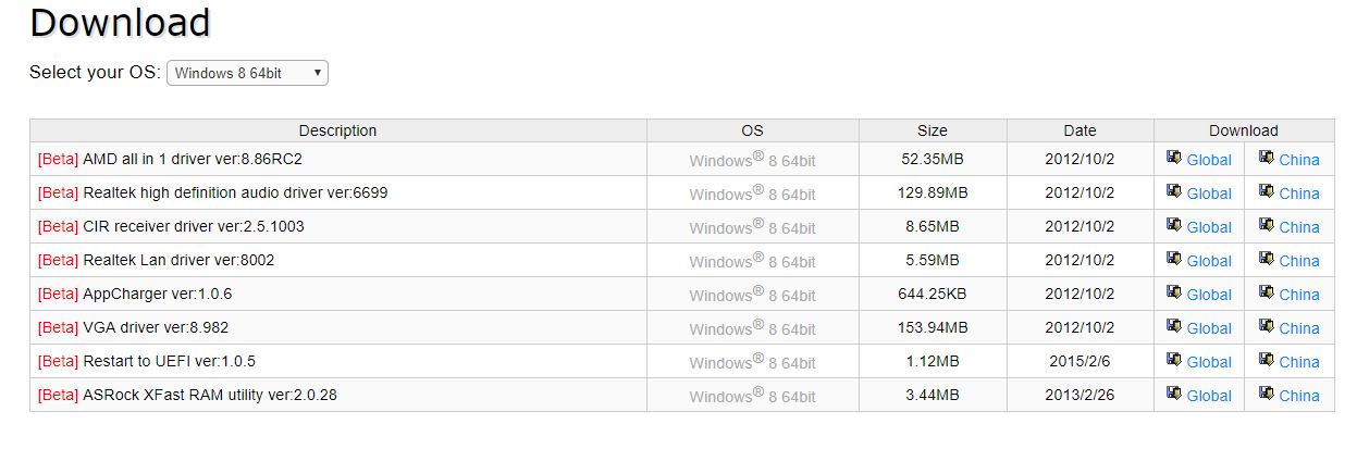

Das versuche ich auch schon die ganze Zeit. Habe die erste Datei von der ASRock Homepage geladen (siehe Anhang) und den Inhalt auf den formatierten USB Stick getan. Wenn ich aber jetzt im Bios auf UEFI Flash gehe, schreibt er "No Image File detected". Mache ich etwas falsch im Ablauf?
Auf deinem Screenshot ist kein BIOS/UEFI, das sind nur Treiber für Windows 8.
Danke schön. Ich bin schon so durch, dass ich nicht die BIOS Sachen gefunden habe. Hab jetzt das richtige auf den Stick geladen und führe den Flash gerade aus.
