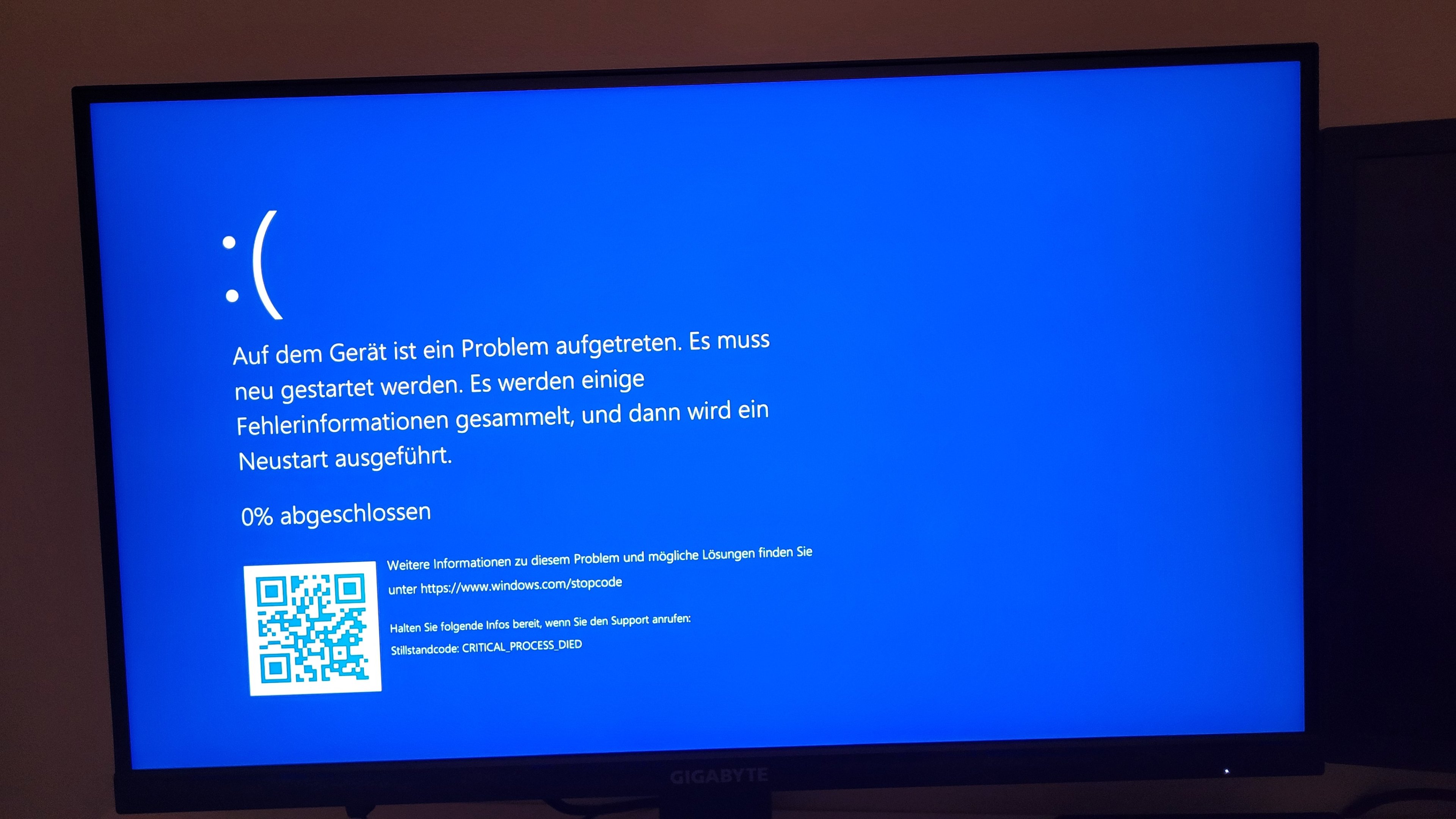

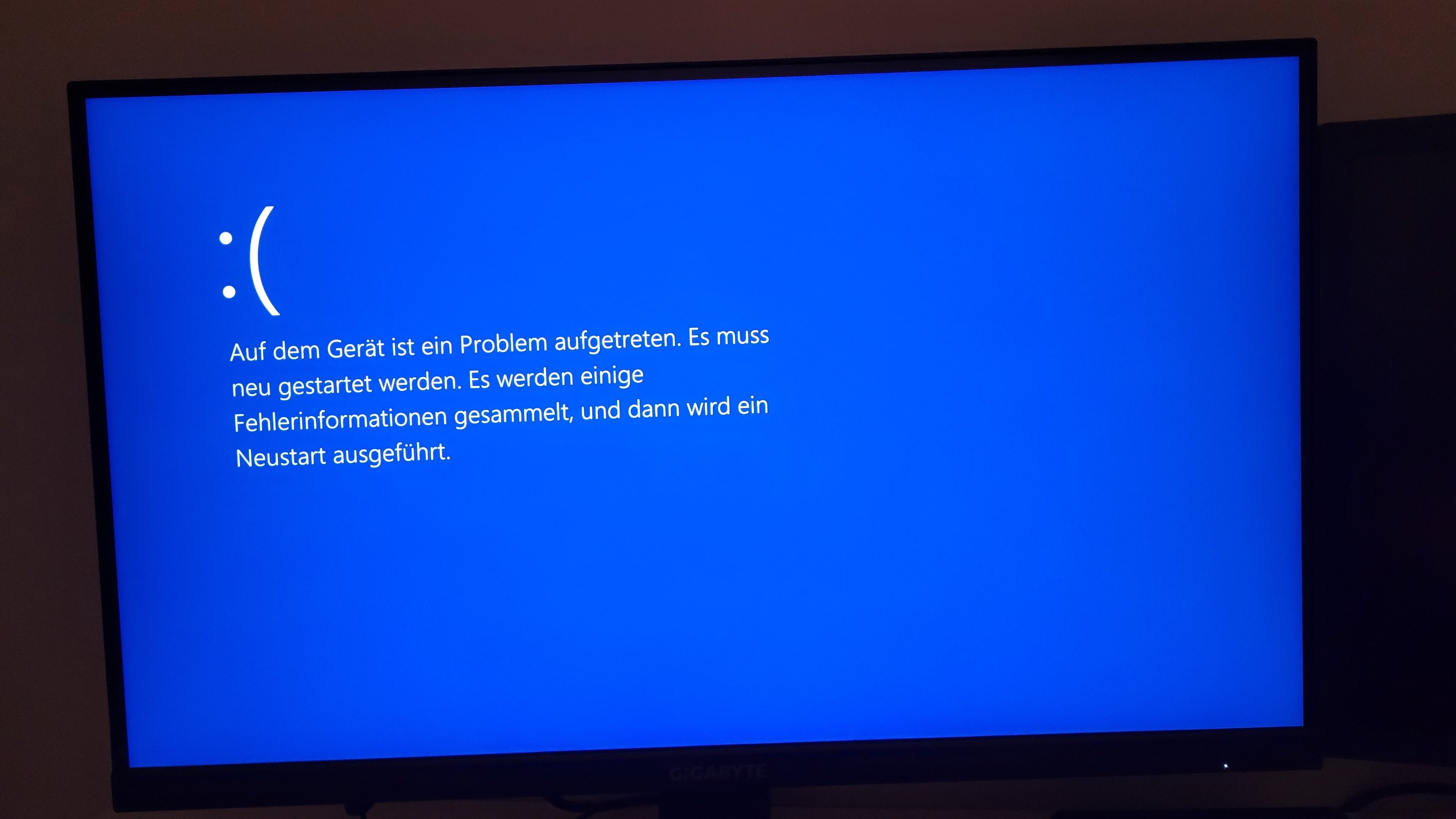

ich habe seit heute massive Probleme mit meinem PC. Ich beschreibe nachfolgend mal, wie sich die Problematik entwickelt hat.
1. Ich habe schon länger Probleme mit dem DVD-Laufwerk. Damals ist der PC bei einfachen Software-Installationen abgestürzt und neu gestartet, durch Zufall und Hilfe im Computerbase-Forum bin ich darauf gekommen, dass das DVD-Laufwerk verantwortlich war. Also abgesteckt und es klappte wieder alles. In den letzten Monaten hatte ich das DVD-Laufwerk nun wieder angesteckt und das Problem schien behoben zu sein. Keine Abstürze mehr, alles gut.
2. Kommen wir zum heutigen Tag. Ich starte den PC und habe keine Netzwerkverbindung. Sehr ungewöhnlich, da der PC per LAN an die Fritzbox angeschlossen ist. Fritzbox funktionierte, trotzdem Neustart der Fritzbox und des PC durchgeführt. Weiterhin kein LAN, dafür funktioniert aber WLAN, allerdings auch mit geringer Signalstärke, obwohl der Router nebenan steht. Die erste Vermutung ging klar Richtung Netzwerkkarte, aber WLAN funktionierte ja. Ich schaute in den Gerätemanager und in der Tat war ein Gerät unter Netzwerkadapter mit einem Ausrufezeichen. Der neueste Treiber war laut Windows aktiviert, also deaktivierte und aktivierte ich das Gerät einmal. Danach hatte ich alle ca. 5 Sekunden ein kurzes Einfrieren, welches mich an die damalige DVD-Laufwerk-Problematik erinnerte. Also entschloss ich mich dazu, das DVD-Laufwerk erneut vom System zu trennen. Herunterfahren -> DVD-Laufwerk abstecken -> einschalten.
3. Spoiler: Es wurde nur noch schlimmer. Ich kann den PC nun gar nicht mehr booten. Die Fehlermeldungen sind im Anhang. Ich habe schon einiges probiert, von Zurücksetzen über Wiederherstellen bis hin zu diversen Starteinstellungen. Beim Versuch, eine ältere Version wiederherzustellen, kommt die Meldung "Das Laufwerk mit Windows muss immer wiederhergestellt werden. Das Wiederherstellen anderer Laufwerke ist optional." und "Sie müssen für das Laufwerk den Computerschutz aktivieren.". Ein Wiederherstellen ist nicht möglich.
Ich habe bereits alle unnötigen Dinge abgesteckt, auch das LAN-Kabel. Es steckt nun nur noch Maus und Tastatur und die Monitore. Der abgesicherte Modus funktioniert auch nicht, selbe Fehlermeldung wie sonst auch.
Ich bin gerade wirklich ratlos.
Habt ihr eine Idee, was hier los sein könnte?
Egal ob das DVD-Laufwerk nun an- oder abgesteckt ist, es geht nichts.
Ich danke euch bereits im Voraus!

Ja, funktioniert nicht. Selbe Fehlermeldung wie im Anhang ersichtlich.

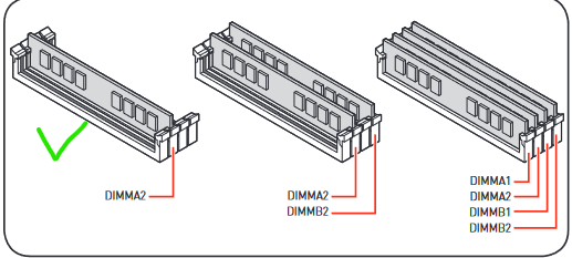

Probier es mal mit jedem RAM Modul einzel in Slot "A2".

Ich hab mal beide RAM-Riegel ausgesteckt und einzeln getestet, funktioniert auch nicht. Ganz aus- und umbauen würd nur funktionieren, wenn ich den CPU-Kühler rausnehm, weil der direkt drüber ist und dazu müsste ich vermutlich das ganze Mainboard ausbauen.
Da probier ich dann lieber doch erst eine Neuinstallation/Fehlersuche... :rolleyes:
Aber danke dir!

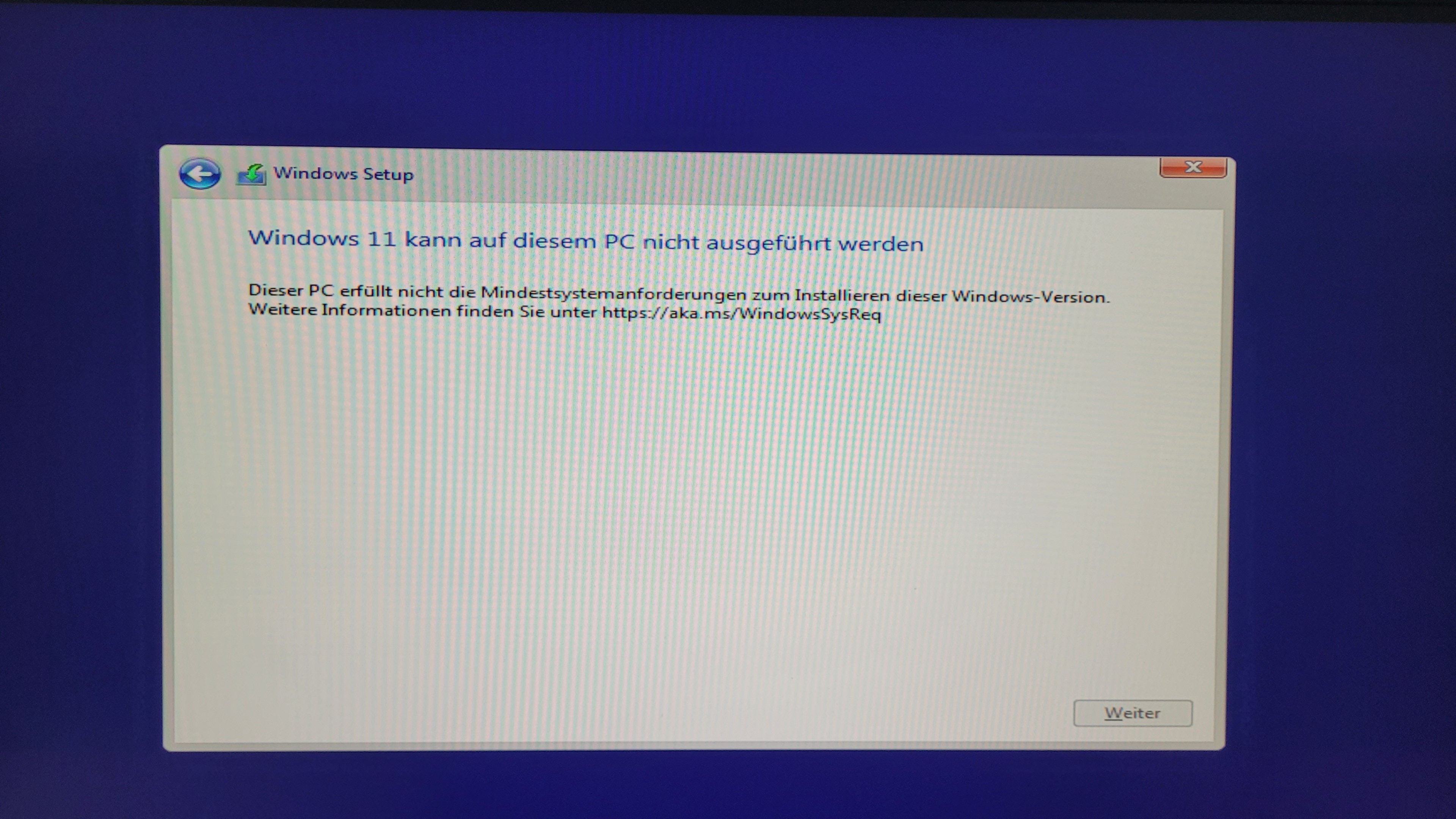

Hab bisschen mit dem HBCD rumgespielt, aber komm da auch nicht wirklich weiter. Gesichert sollten die Daten jetzt aber sein, deswegen spricht nix mehr gegen eine Neuinstallation. Jetzt kommen wir aber zum nächsten Problem, siehe Bild anbei.
Beim Booten vom Media Creation Stick werd ich zur Eingabe eines Windows Schlüssels eingegeben. Egal, ob ich meinen alten Windows 10 Schlüssel eingeb oder gar keinen, es kommt diese Meldung. Mein PC ist ja wirklich nicht alt, deswegen kann ich mir das nicht erklären. Wär hier dann die Lösung, Windows 10 zu installieren und wieder auf Windows 11 upgraden? So hatte ich es damals gemacht.
Update: Ich denke, ich hab das Problem über Registry umgangen. Die Installation läuft nun. Daumen drücken! ;)
