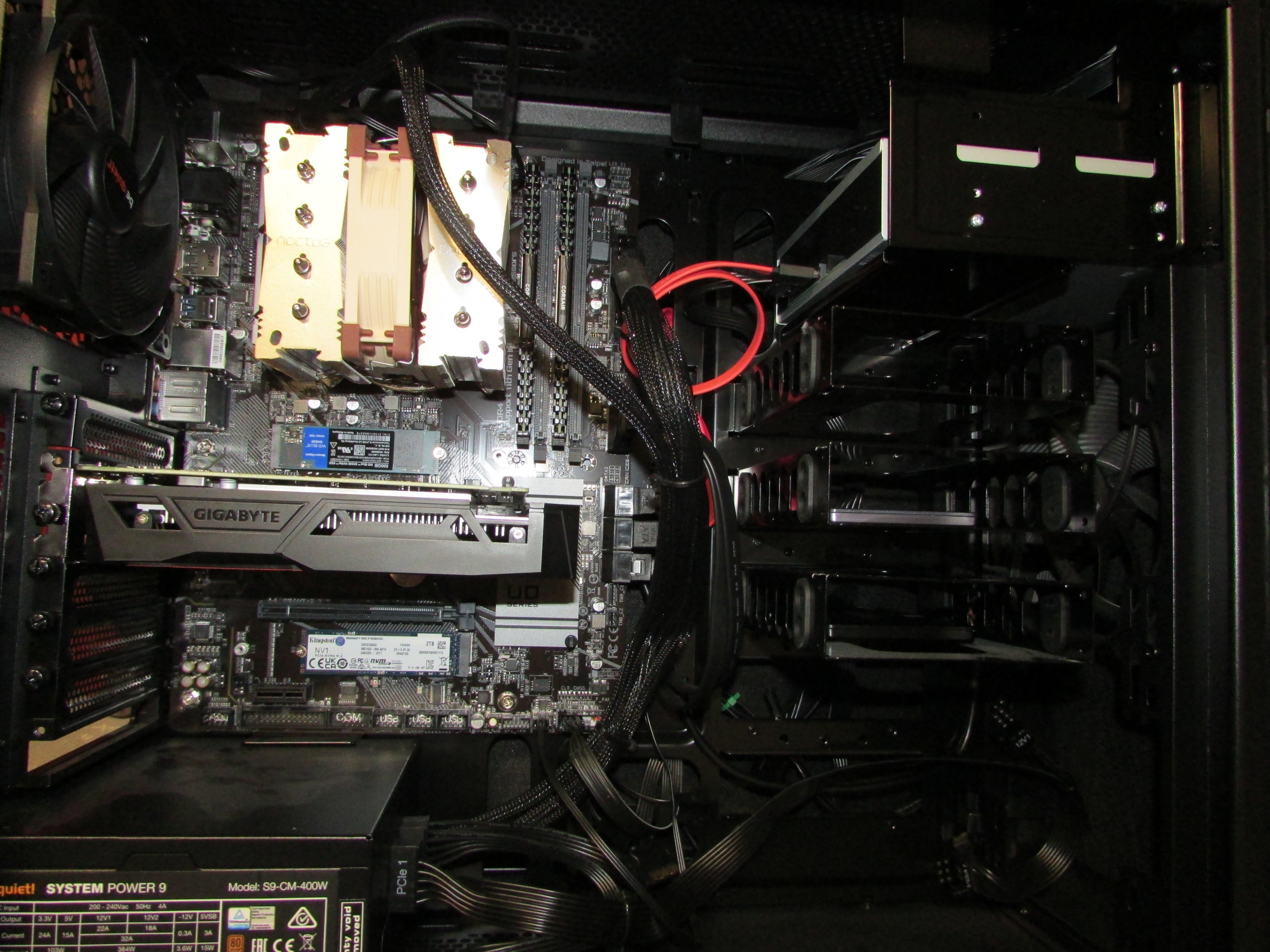

Kannst du mal bitte Fotos von deinem Aufbau posten.

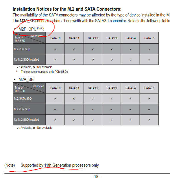

Bei manchen Boards ist der 1. NVMe Slot nur für 11er CPUs verfügbar.
Was sagt das Handbuch?

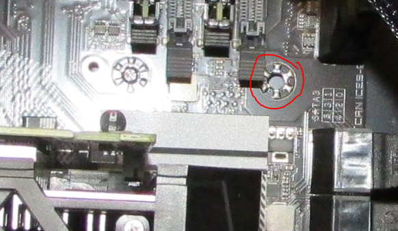

Sind die "alten" Abstandshalter alle entfernt worden?
Zur Bestätigung von @itsommer
Aus dem Handbuch:
sprich, der obere M.2 Slot kann erst mit einer 11xxx CPU genutzt werden

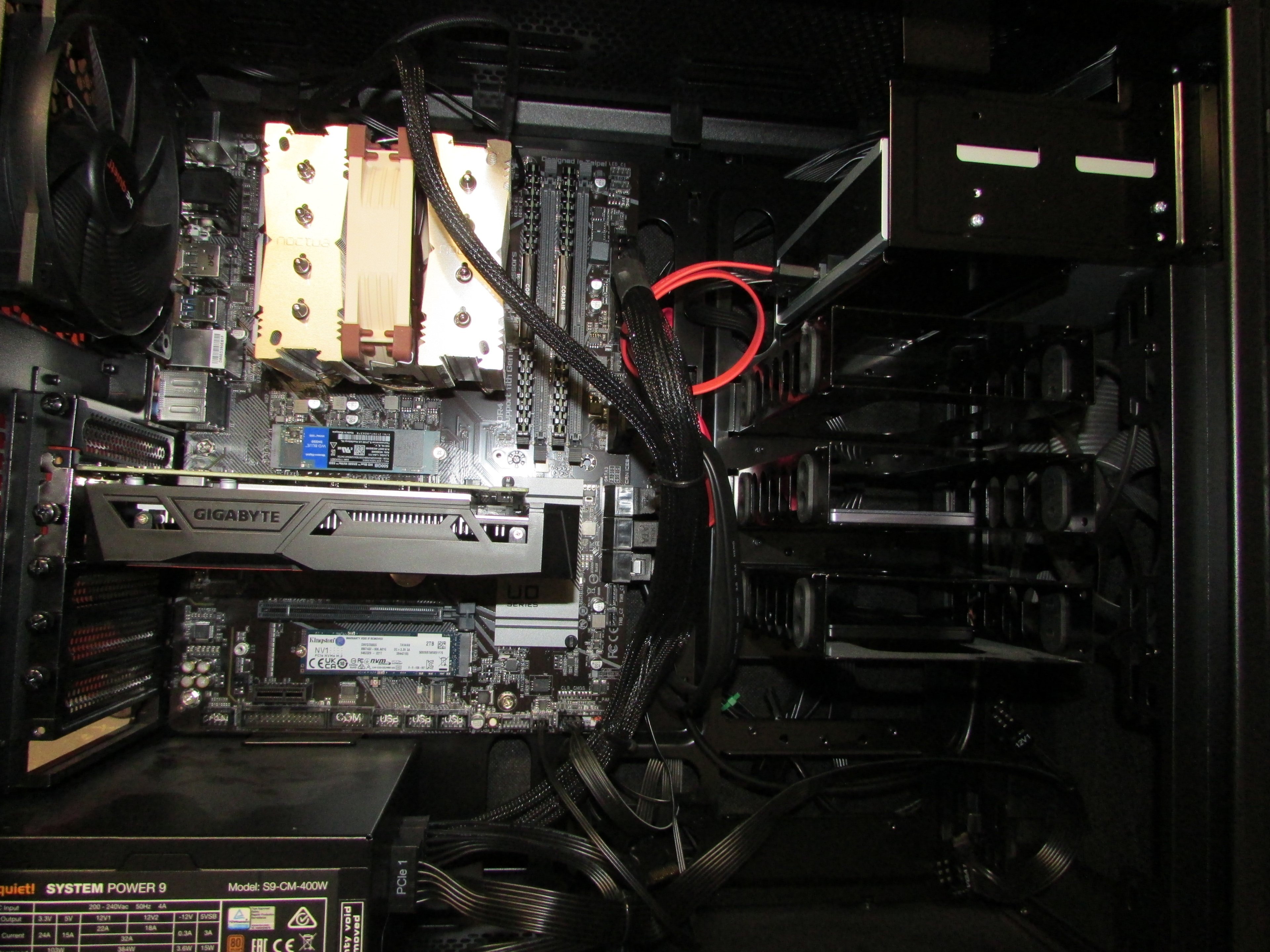

Deine RAMs sitzen auf den falschen bänken, du musst 2 und 4 belegen
Edit zum 1. M.2 Slot:
die sollte dann lediglich nicht im Bios als medium erkannt werden, Blackscreen dürfte dadurch nicht auftreten
Edit 2:
deine verbauten NVMes sind von WD (1. Slot) und Kingston (2. Slot)
