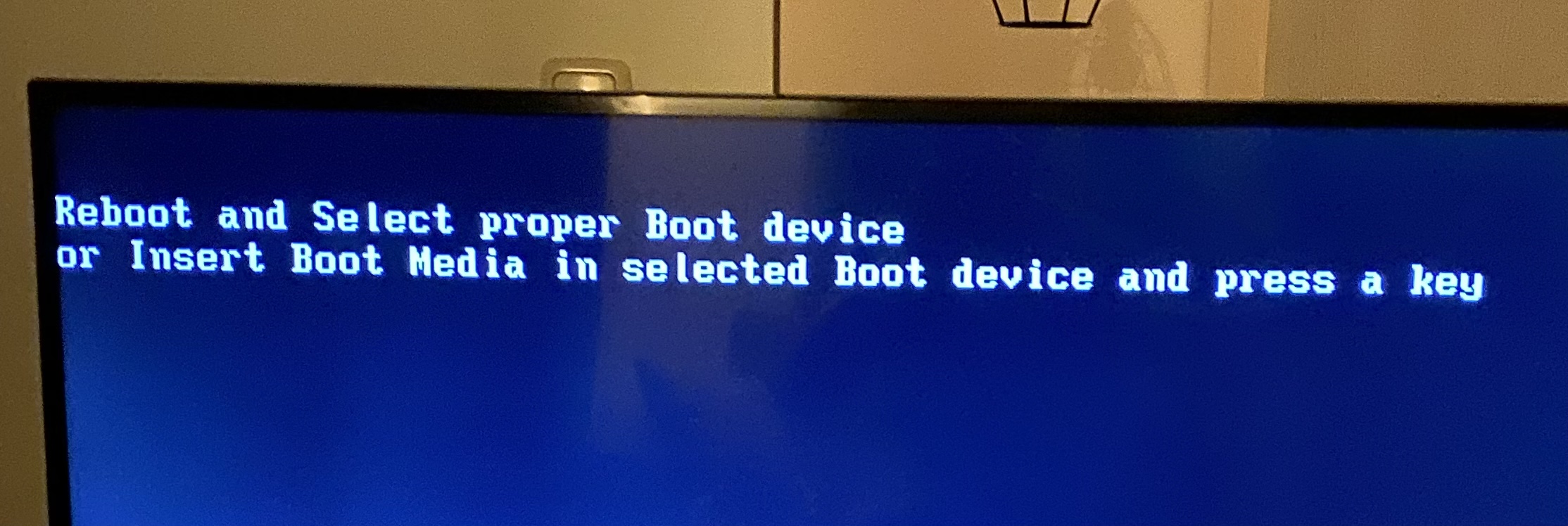

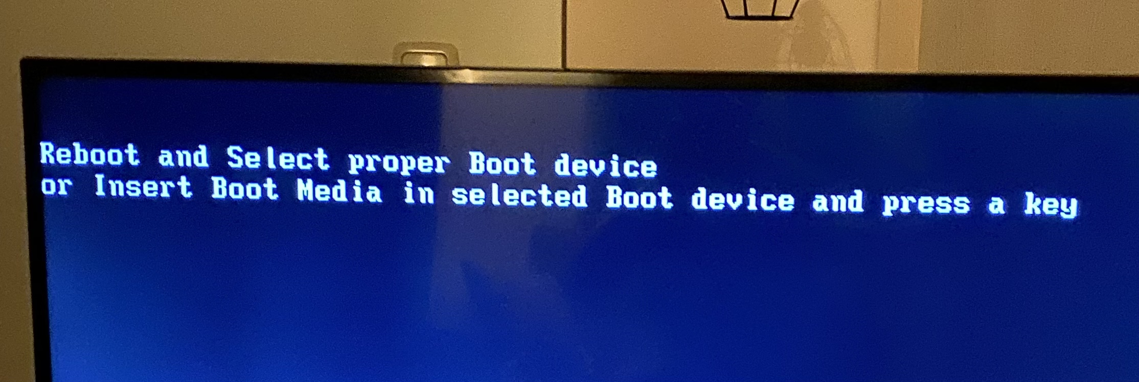

Leider wurden mir nach dem Einbau 2 Optionen gestellt.
Press F 1 oder F 2, leider beides vergeblich.
Bei F 2 kommt folgender Satz:
„Reboot and Select proper Boot device or Insert Boot Media in selected Boot device an press a Key.
Hatte noch eine DVD im Laufwerk. Die habe ich nachträglich entfernt. Sowie meinen Wlan stick.
Dachte das könnte im Wege stehen.
Nach Neustart trotzdem leider ohne Erfolg.

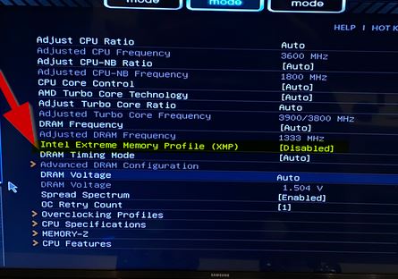

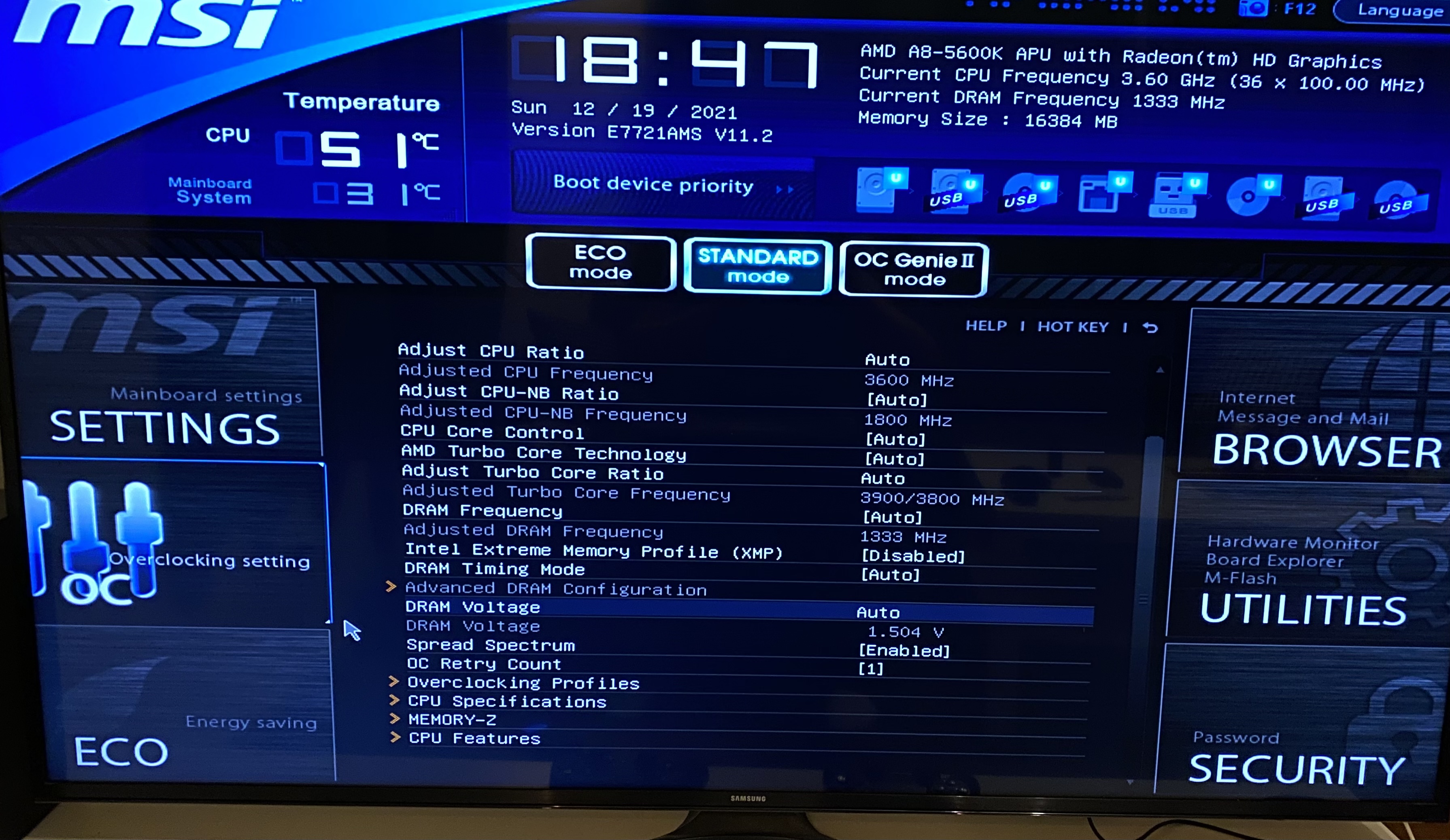

du solltest schon mit F1 ins BIOS gehen und dort die XMP defaults laden.
Blöde Frage - aber wo finde ich dass denn?
Sorry - Laie am Werk.
Unterscheidet sich von Mainboard zu Mainboard nehm ich an.
Schau mal unter den Settings statt OC.
Reaktionen: loser, M4ttX und xxMuahdibxx
Hab’s gefunden danke.
Also. XMP steht jetzt auf Enabled. (9-9-9-24)
Nach Save and reboot fährt der PC leider nicht hoch und es steht wieder da.

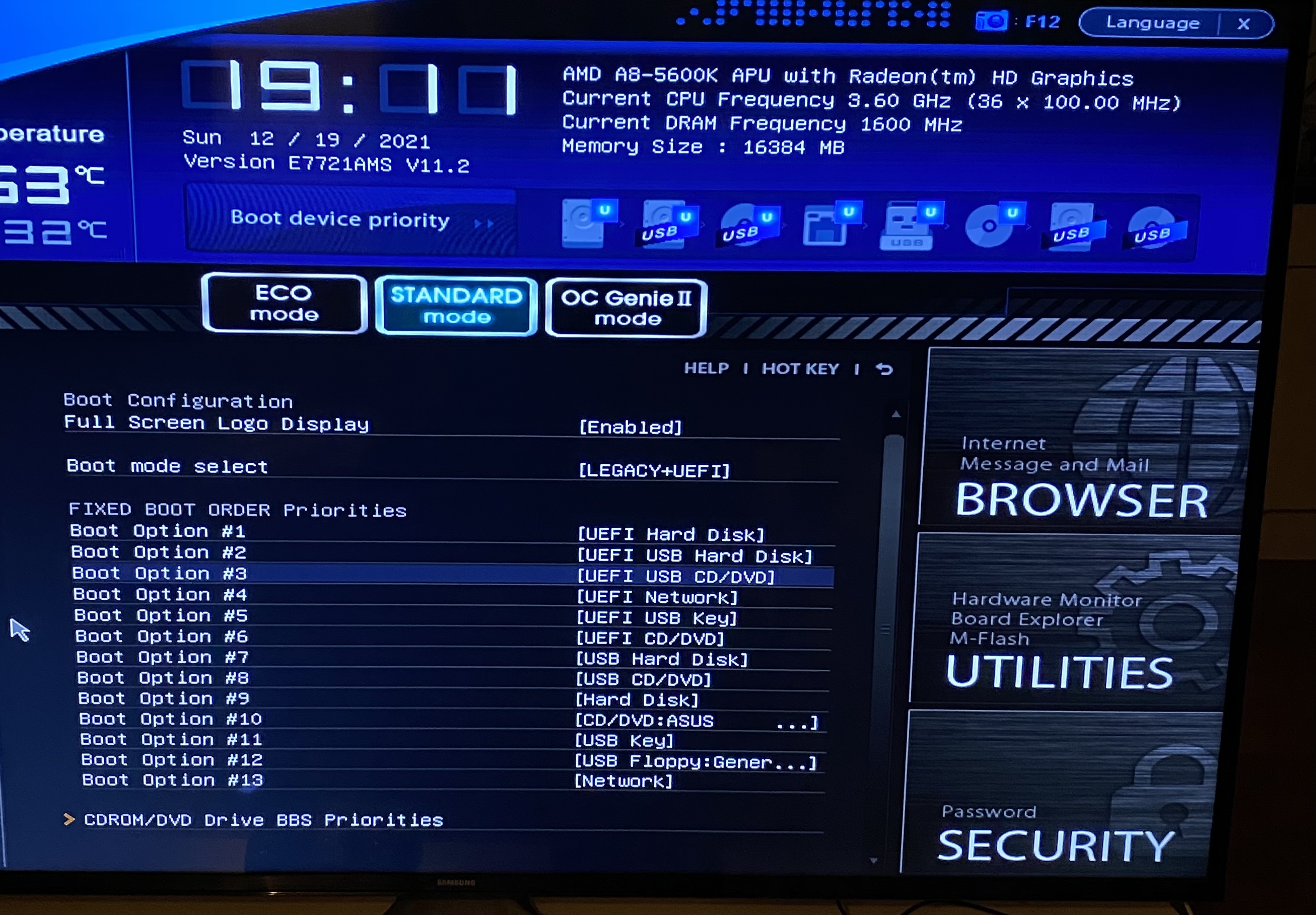

Was soll das XMP bei nicht gefundener Festplatte bringen? Guck im Bootmenü, das deine Festplatte/SSD als Bootmedium ausgewählt ist. Du kommst ins Bios, also startet der Rechner doch.
Da wird wohl die Bootreihenfolge nach dem BIOS-Reset noch nicht richtig eingestellt sein.
Ok. Wie sollte ich denn jetzt vorgehen?
Da scheint kein Windows installiert zu sein?
Da müsste doch ein Windows Bootmanager zu sehen sein. Normalerweise.
Funktioniert die HDD/SSD an einem anderen PC?
eingestellt ist Legacy+UEFI als boot mode
Taucht der bootmanager da dann überhaupt auf ? - k.A. :freak:
Macht vermutlich Sinn zunächst mal Boot Option #1 zu probieren

na angezeigt wird doch wenigstens jede Menge als boot option.
Kann doch zunächst probieren, bevor er in die Maschine kriecht...
Ponderosa schrieb:
taucht immer der Windows Bootmanager auf.
Ah ok, super. 👍
Hatte ich noch nie probiert bzw drauf geachtet. Nutze legacy so gut wie nie
Reaktionen: Ponderosa

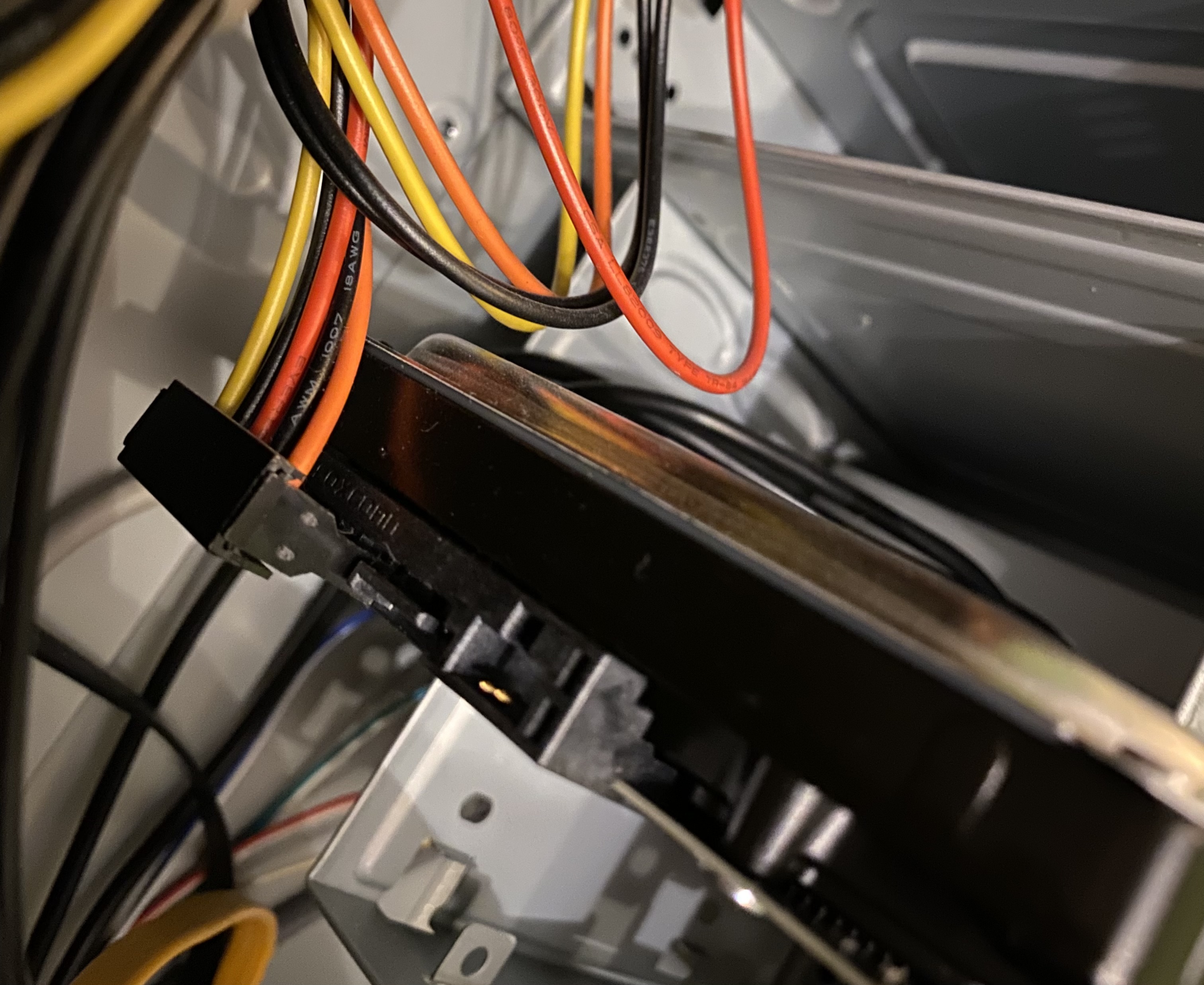

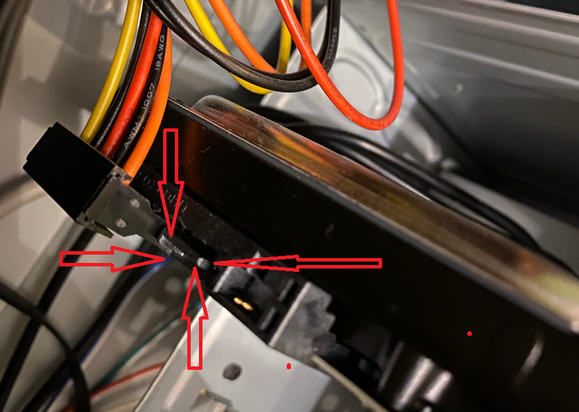

Also. PC ist abgeschlossen. Kann tatsächlich passiert sein das ich Idiot ein Kabel versehentlich abgeschlossen habe.
Die SATA sieht so aus momentan.
Da muss Kabel dran.
