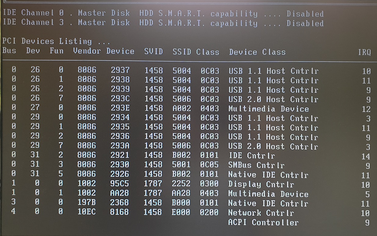

ich habe aufgrund des niedrigen Preises einen gebrauchten Core 2 Quad Q9550 gekauft, um den bisherigen Q6600 zu ersetzen. Der Q9550 wurde vom Verkäufer als funktionsfähig beschrieben. Nach Austausch des Q6600 mit dem Q9550 bootete der PC nicht mehr vollständig. Nach Anzeigen des Gigabyte-Logos stoppt der Bootvorgang an dieser Stelle:
Ins BIOS konnte ich leider nicht gelangen. Drücke ich, um dort hin zu gelangen, die ENTF-Taste, stoppt der Boot-Vorgang bereits beim anfänglichen Gigabyte-Logo.

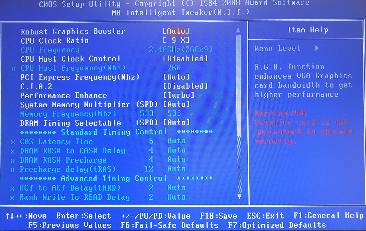

Mit dem Q6600 bootet der PC normal und lässt mich auch ins BIOS. Falls relevant, so ist die Default-Einstellung:

  • BIOS auf Standardwerte eingestellt (oben zu sehen)
  • Testweise im BIOS mit dem Q6600 die CPU-Clock Ratio auf 6x reduziert, dann den Q9550 eingebaut -> PC bootet auch dann nicht

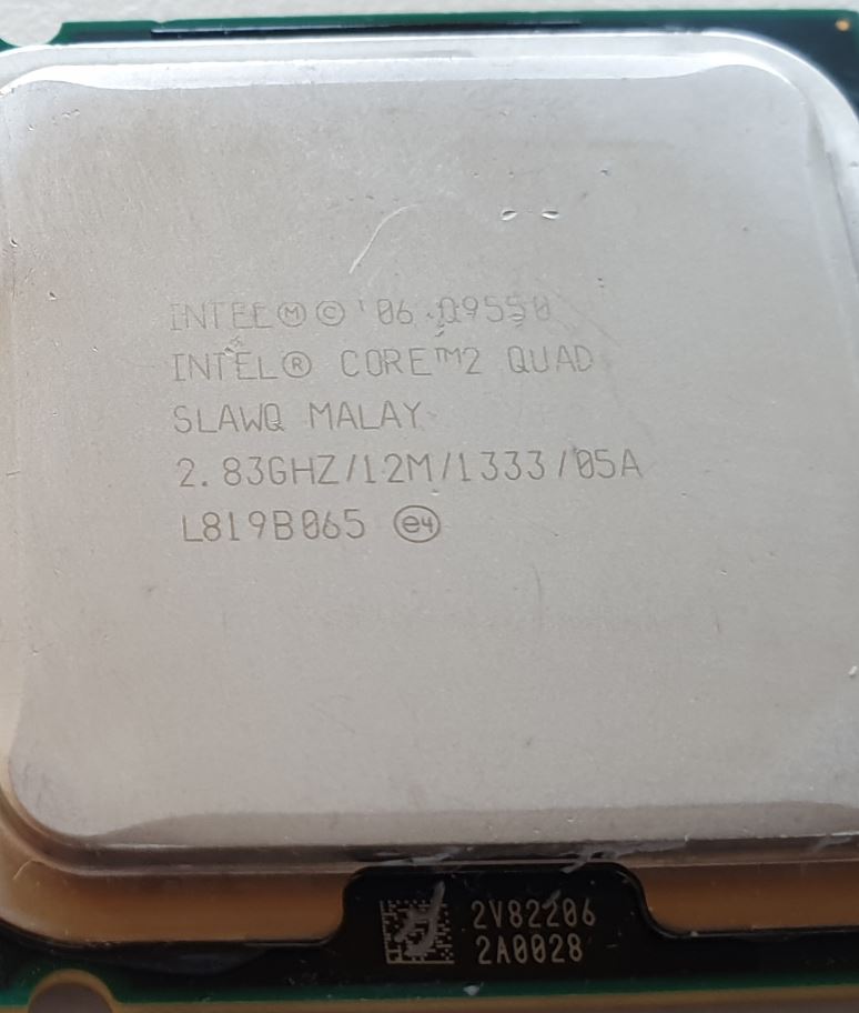

sSpec Nummer des Q9550 bitte. Ist eine fünfstellige Zahlen-Buchstaben-Kombi, steht auf dem Metalldeckel der CPU drauf.
Vielleicht eine Inkompatibilität des Boards mit CPUs des E0-Stepping. Das hat mein EP45-UD3R nämlich auch, bei E0 Xeon (771 Mod, entspricht aber sonst technisch dem Q9550 Core 2 Quad CPUs), trotz offizieller Freigabe dieser CPU-Generation und Steppings.
Zudem wird der Q9550 in Stepping C0 vom EP35-DS3L nicht unterstützt. Wenn es ein Q9550 in C0 Stepping (SLAN4) ist, möglich dass er deswegen auf dem Board nicht läuft.

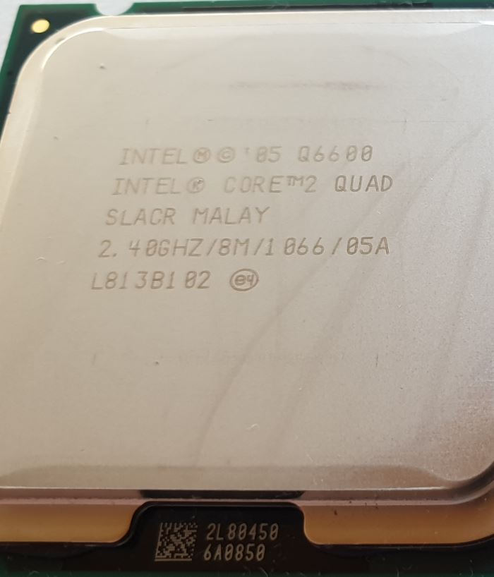

Ich hatte beide CPUs fotografiert. So sieht es aus. Kannst du davon etwas ablesen?
SLAWQ sollte C1 sein und müsste eigentlich laufen
Ja, du hast Stepping C1. Sollte nach CPU-Kompatibilitätsliste laufen, wobei das nichts heißen muss. Hatte auch schon CPUs die nicht liefen obwohl sie es nach CPU-Supportliste eigentlich tun sollten...
Einfachste Idee wäre hier nun: einfach ne zweite Q9550 CPU kaufen (am besten von anderem Händler, kosten ja nicht mehr viel) und testen. Könntest ja theoretisch wirklich eine defekte CPU erwischt haben. Ist mir noch nicht passiert, aber wer weiß... Wenn es läuft, fein. :) Wenn es nicht läuft... dann wird das eine Sache des Boards sein.
Grundsätzlich sollte der Q9550 C1 auf diesem Board laufen, gibt durchaus Berichte, die das bestätigen.
Edit: noch mal genauer geschaut: sämtliches was ich gefunden habe bezieht sich auf Q9550 E0, siehe bspw. hier - laufen tut das Board mit den Yorkfield-12M also, für C1 habe ich noch keine konkrete Bestätigung gefunden
Hab noch mal recherchiert. Der Yorkfield Q9550 in Stepping C0 existiert quasi nur auf dem Papier, in freier Wildbahn ist der de facto nicht zu finden. Sämtliche bei Ebay angebotene Q9550 dürften also C1 oder E0 sein. Am besten wäre, dass du dir einen E0 besorgst (am besten bei einem privaten Käufer wo du anhand des Artikelbilds direkt siehst dass es ein Q9550 in E0 ist), denn der muss eigentlich bestätigtermaßen auf diesem Board laufen.
