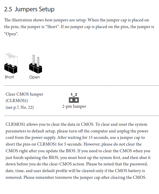

Es wurde ein CMOS Reset durchgeführt (Batterie entfernt und Pins für mehr als 5 Sekunden verbunden). PC startet mit dem 1170F weiterhin nicht.

Lass die Batterie mal länger draußen, ich vermute der CMOS Reset hat nicht funktioniert, der wird aber nötig sein damit die CPU dann auch läuft.

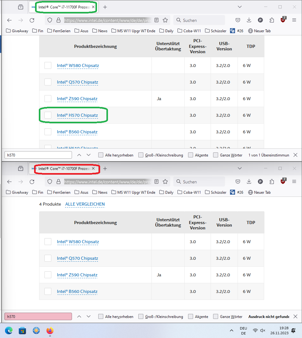

Dann mal was anderes noch prüfen.
Laut der Intel I7-10700 Liste unterstützt es keinen H570 Prozessor
Laut der Intel I7-11700 Liste unterstützt es den H570 Prozessor
Vielleicht liegt da der Unterschied.

1. Den CMOS-Reset nochmal nach Handbuch durchführen.

So, ich habe jetzt nochmal ein CMOS reset durchgeführt und die Batterie eine halbe Stunde draußen gelassen.
Außerdem habe ich drei der vier RAM Riegel entfernt. Ich werde es jetzt nach und nach mit mehr RAM versuchen.
