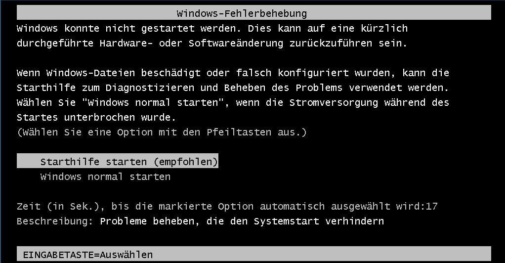

das klingt blöd aber hast du schon mal mit ''Windows start hilfe'' Probiert ? das muss kommen wenn man immer PC neustart macht.
Er bootet ja gar nicht mehr. Bildschirm schwarz, kein Piepen, wie´s normalerweise am Anfang kommen sollte, nichts. Nur die Lüfter laufen und am MB sind die LED´s an. Und der CMOS ERR Fehler im LCD Poster nach Init Rom Meldung.
