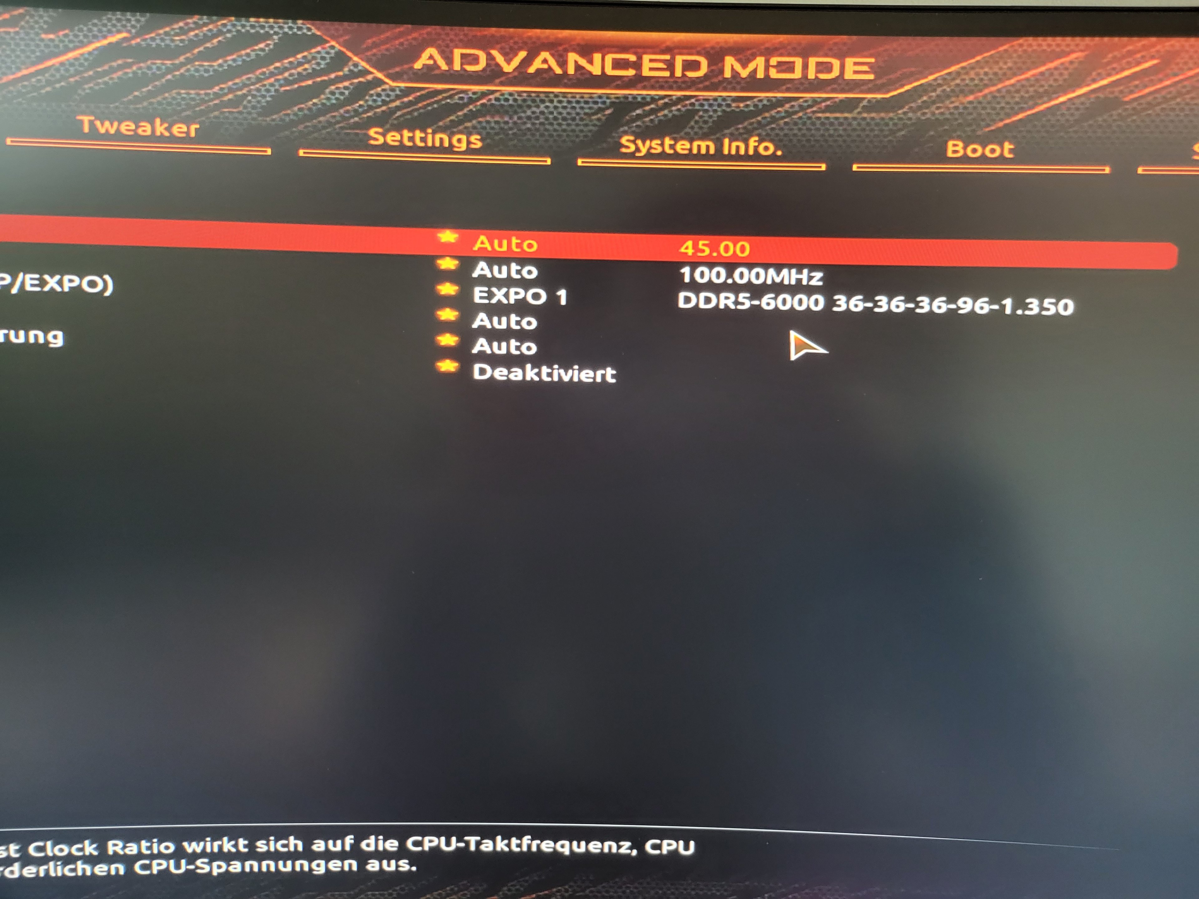

Hallo Zusammen,
ich versuche aktuell meinen RAM im EXPO-Profil laufen zu lassen, was leider bisher nicht von Erfolg gekrönt ist.
Der PC hängt sich direkt im UEFI auf oder bleibt schon bereits beim Startup Logo hängen.
Die Daten vom PC sind:
  • Prozessor (CPU): 7700X
  • Arbeitsspeicher (RAM): G-Skill TridentZ5 F5-6000J3636F16GX2-TZ5NR 32GB (2x 16)
  • Mainboard: Gigabyte X670 Aorus Elite AX Vers. F4
  • Netzteil: Seasonic Focus Gold 850FX
  • Gehäuse: Fractal Define R6
  • Grafikkarte: Radeon RX 6800XT
  • HDD / SSD: Crucial P3 Plus 1TB
  • Creative Soundblaster Z
Einstellungen im Bios:
Im Stock gibt es keine Probleme. Andere Einstellungen habe ich bisher noch nicht getestet.
Leider kann ich keine anderen RAM Slots testen, da der CPU Kühler A1 verdeckt.
Hat jemand eine Idee woran das liegen könnte?
Danke vorab!

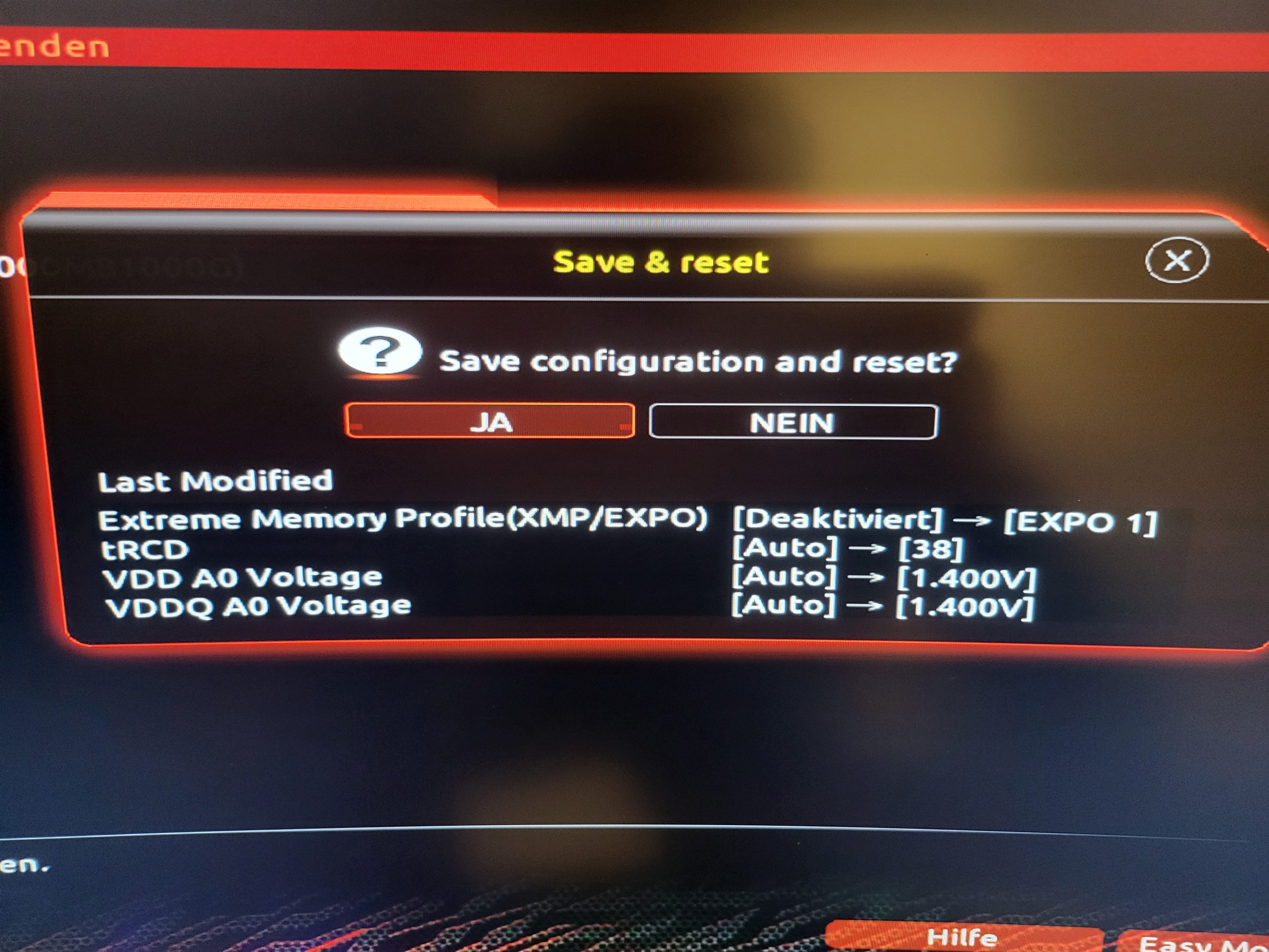

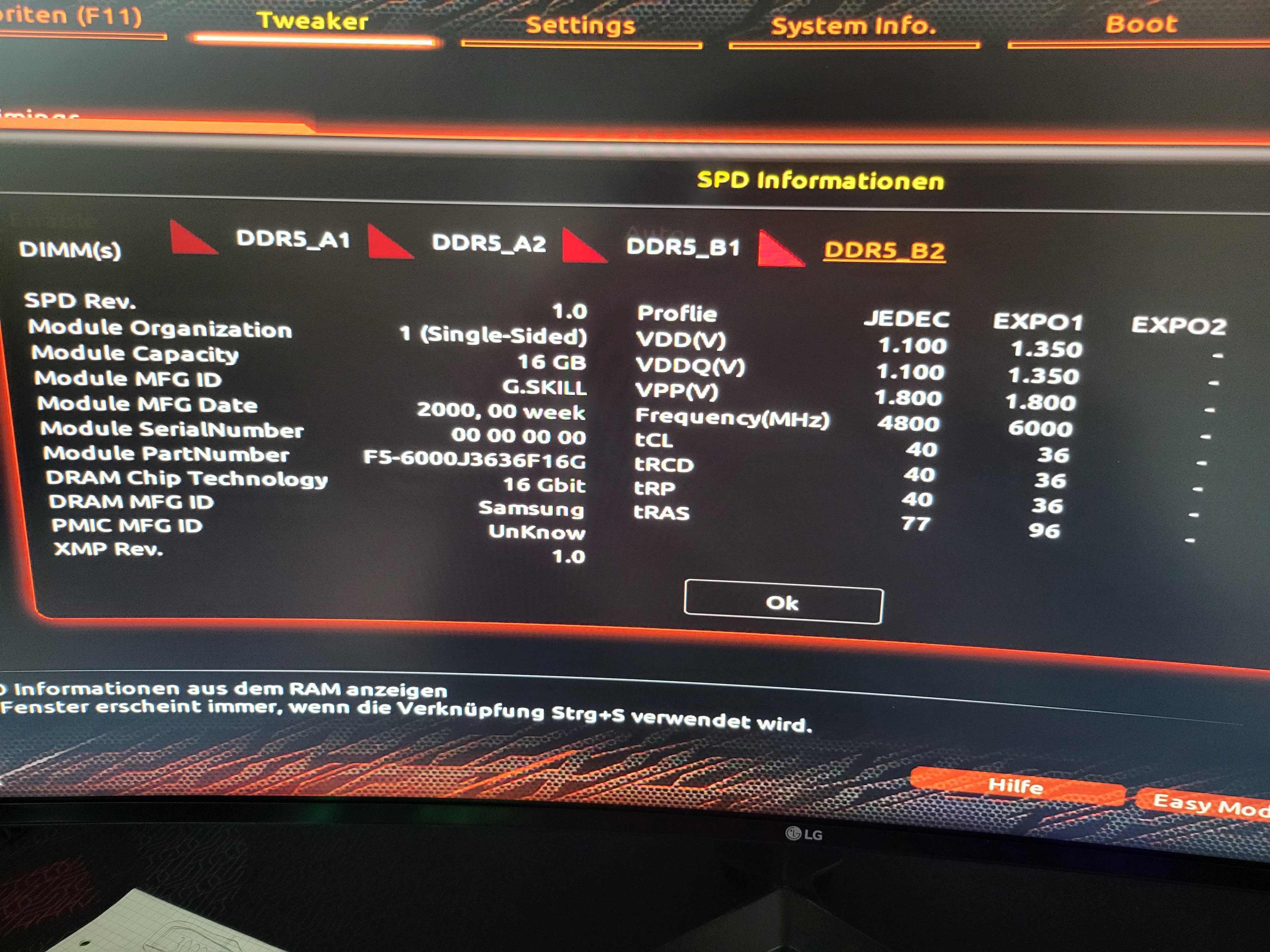

Sind wahrscheinlich Samsung Chips, die machen bei TRCD 36 gerne Probleme. Nimm mal 38 oder 39.
Danke. Teste ich später und hebe auch die voltage an

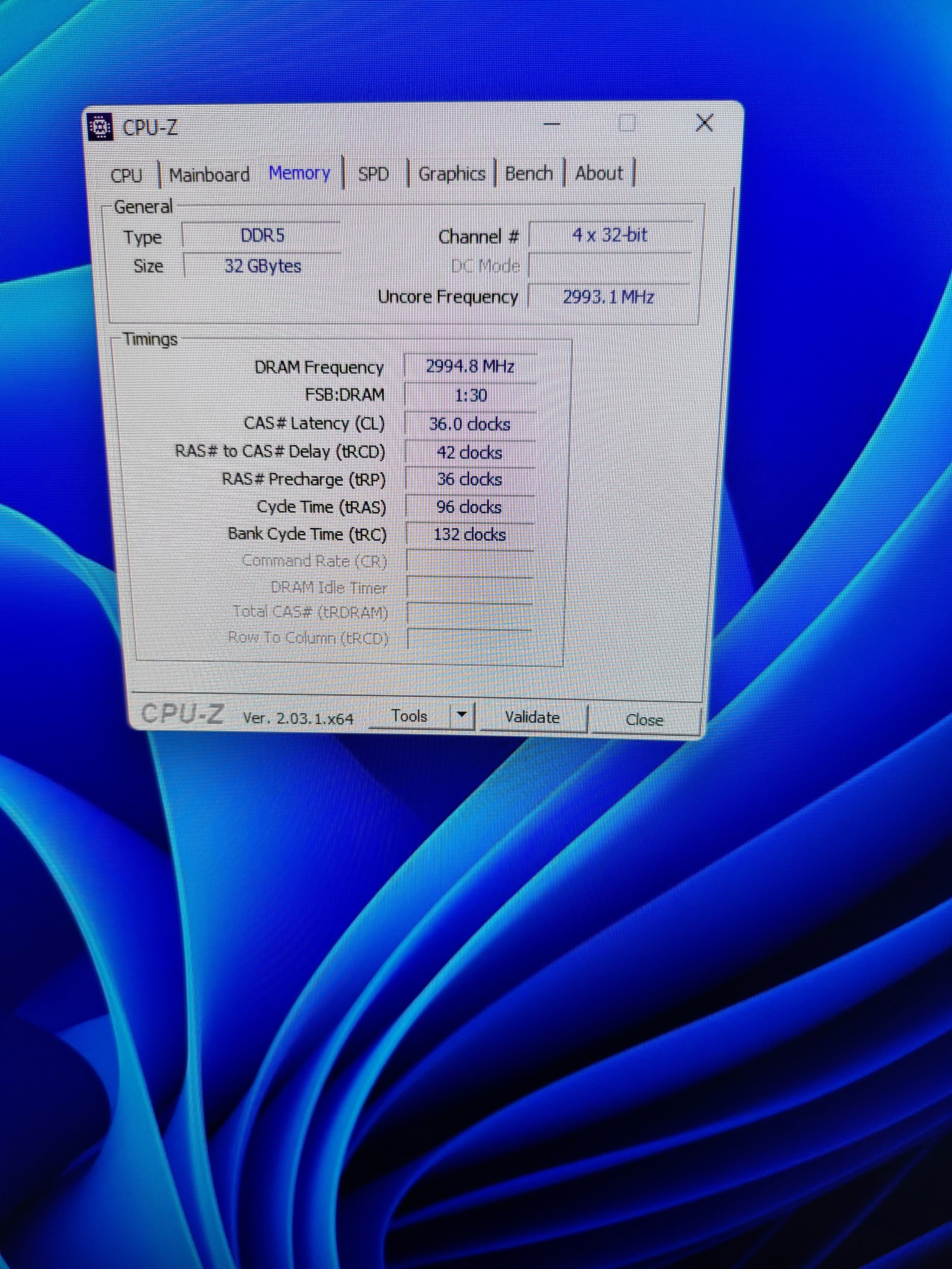

Also ich habe den ersten Durchlauf gemacht. Diesmal war ich "sogar" soweit das Windows laden wollte. Leider gab es dann einen Neustart.
Edit: trcd 39 hilft nicht
Du meinst 43?
Ich teste nach dem Abendessen 42 ;-)
Konnte 1 min in Windows bleiben bis zum bluescreen

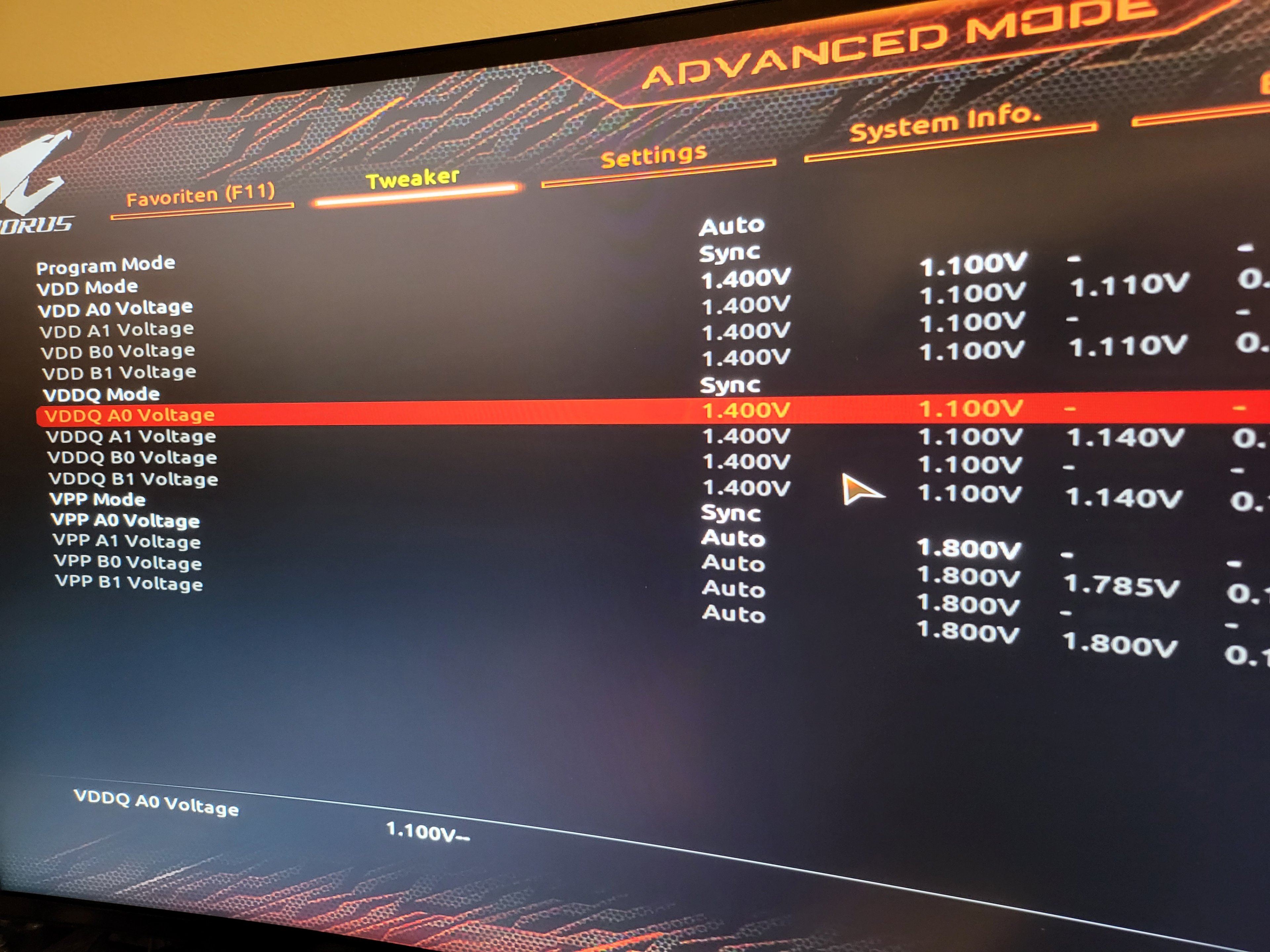

EDIT: 46 hängt sich beim aorus screen auf
EDIT 2: Ich komme nicht weiter. Ich möchte ungern die Voltage hochtreiben.
ok, würde nochmal die 1.40 Volt auf 1.45 Volt erhöhen.
Muß hier ein Fachmann ran, anders gehts nicht weiter. 0.1 Volt sind ja noch vertretbar,mehr würde ich nicht mehr probieren wollen, aber deine Sache.
