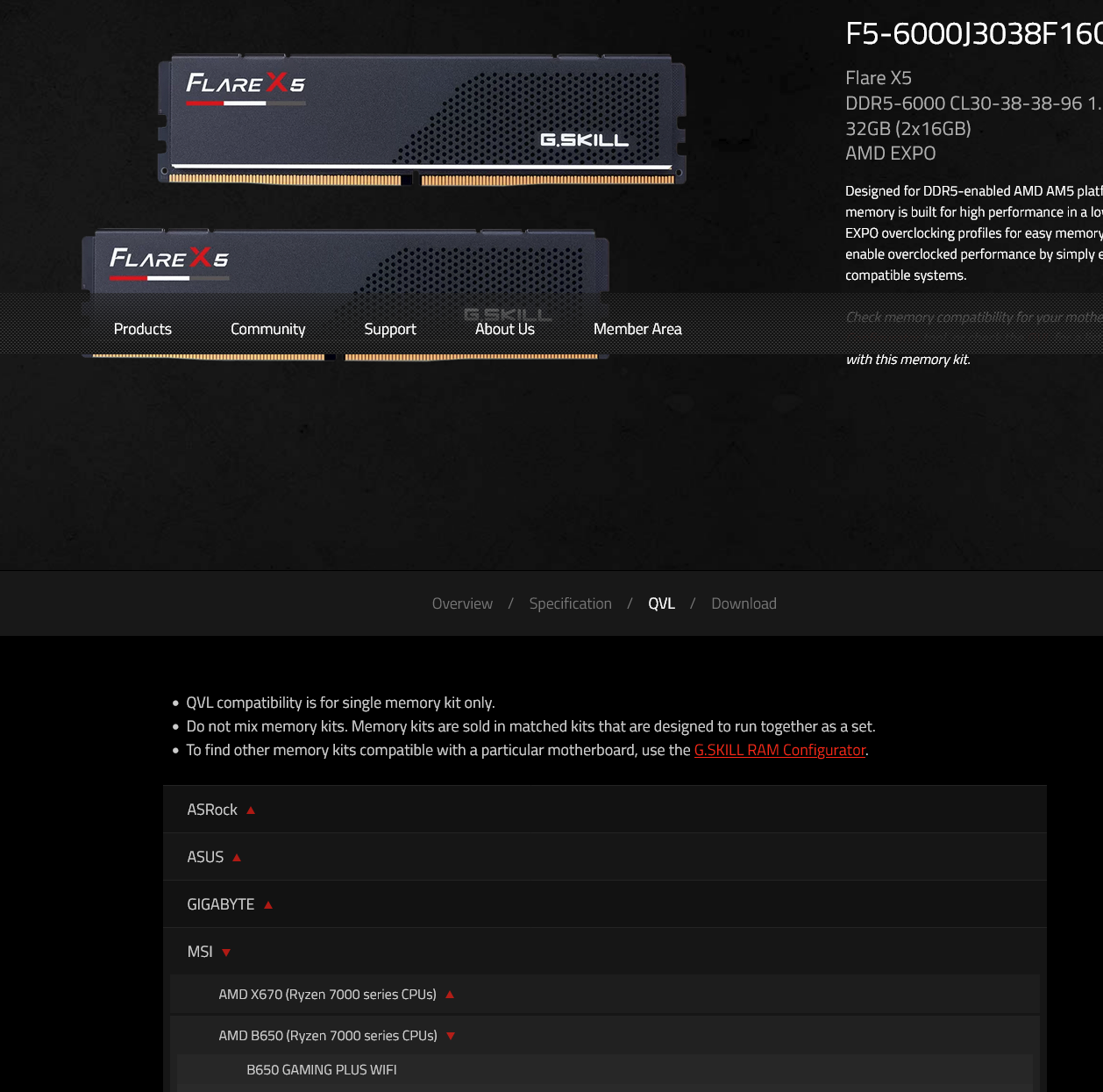

Kompatibilitätsliste RAM - B650 GAMING PLUS WIFI
(zählt nur fürs aktuelle Bios, kann sich ändern, mit neuem Bios)
ja, ich weiß, die Listen spielen angeblich keine Rolle, jedoch ist der Speicher nicht auf der Liste der kompatiblen Module ;) (Zufall?)
hatte ich nun schon mehrfach, dass Module die nicht auf der Liste stehen, tatsächlich Probleme machen... andersrum keinerlei Probleme, wenn diese auf der Liste standen.
Eventuell also RAM kaufen, welcher auf der Liste steht und happy sein, oder halt mit dem 6000er solange rumfummeln und Timings anpassen, bis sie irgendwann laufen, und hoffentlich keine Probleme mehr machen.

Ist bei G.Skill in der QVL, sollte also mit XMP laufen:
hatte gehofft dass @Tomilein11 das bereits ausschließen konnte, dazu gibt's auch hier ja genug Themen mit entsprechenden Antworten/Lösungen...
