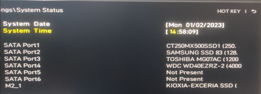

Zwecks Platzmangel muss ich meine alte SSD (https://geizhals.de/crucial-mx500-250gb-ct250mx500ssd1-a1745265.html) auf welcher Windows installiert ist, gegen eine neue (https://geizhals.de/kioxia-exceria-ssd-500gb-lrc10z500gg8-a2273341.html?hloc=de) tauschen. Mein Mainboard ist folgendes: https://de.msi.com/Motherboard/B450-A-PRO-MAX

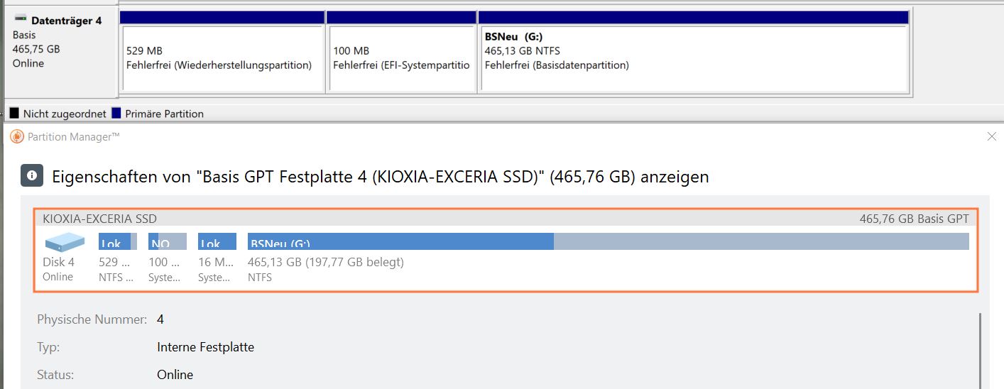

Hierzu habe ich nach einer Anleitung aus dem Internet die neue Kioxia mit Paragon von MBR zu GPT konvertiert und anschließend mit Macrium Reflect (8 Trialversion) die komplette alte SSD auf die neue geklont. Die Partitionen sehen richtig aus, die SSD wird im Explorer erkannt und im BIOS unter System aufgelistet.

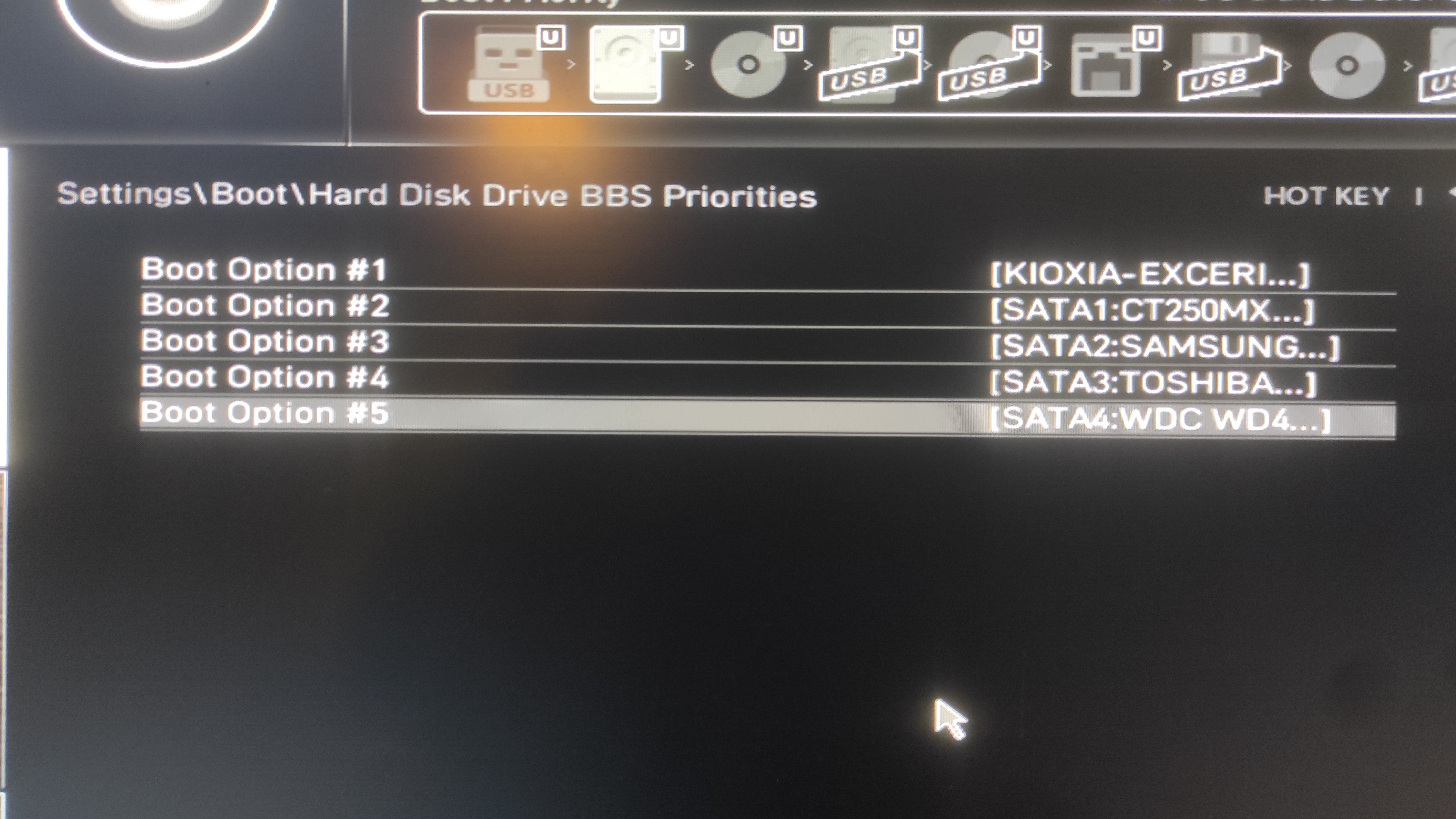

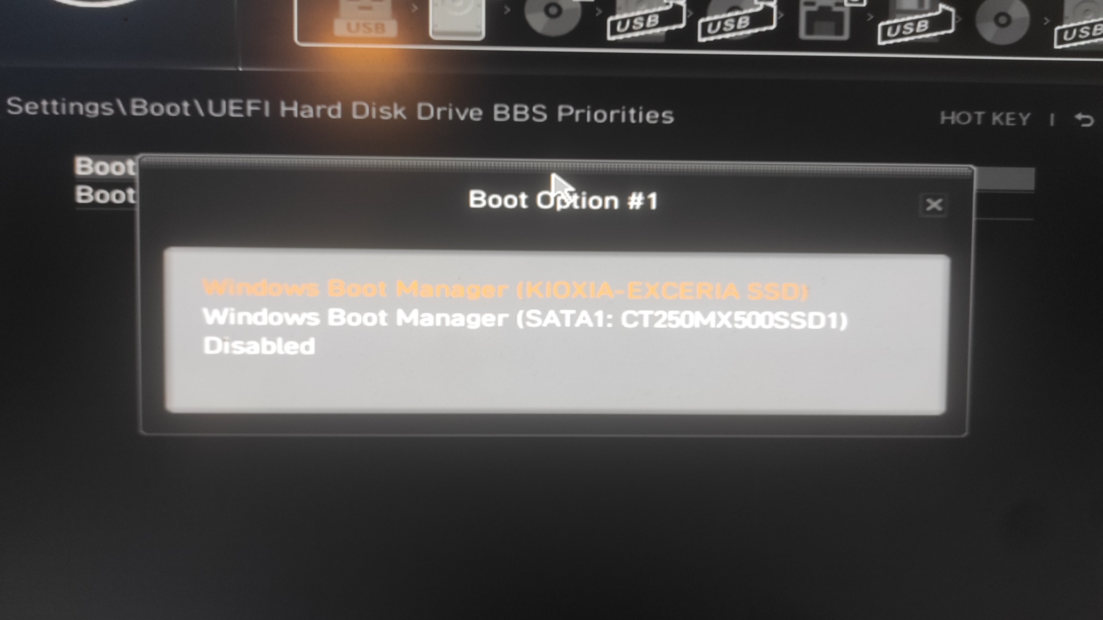

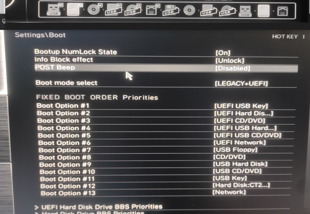

Die Bootreihenfolge war nicht so offensichtlich zu ändern wie damals mit dem bootfähigen USB Stick (einfaches verschieben der Symbole nach links). Ich habe in den Einstellung unter Settings -> Boot jeweils bei 'UEFI Hard Disc Drive BBS Priorities' und 'Hard Disc Drive BBS Priorities' die neue SSD auf Boot Option 1 geändert (und hoffe, dass das so richtig war?).

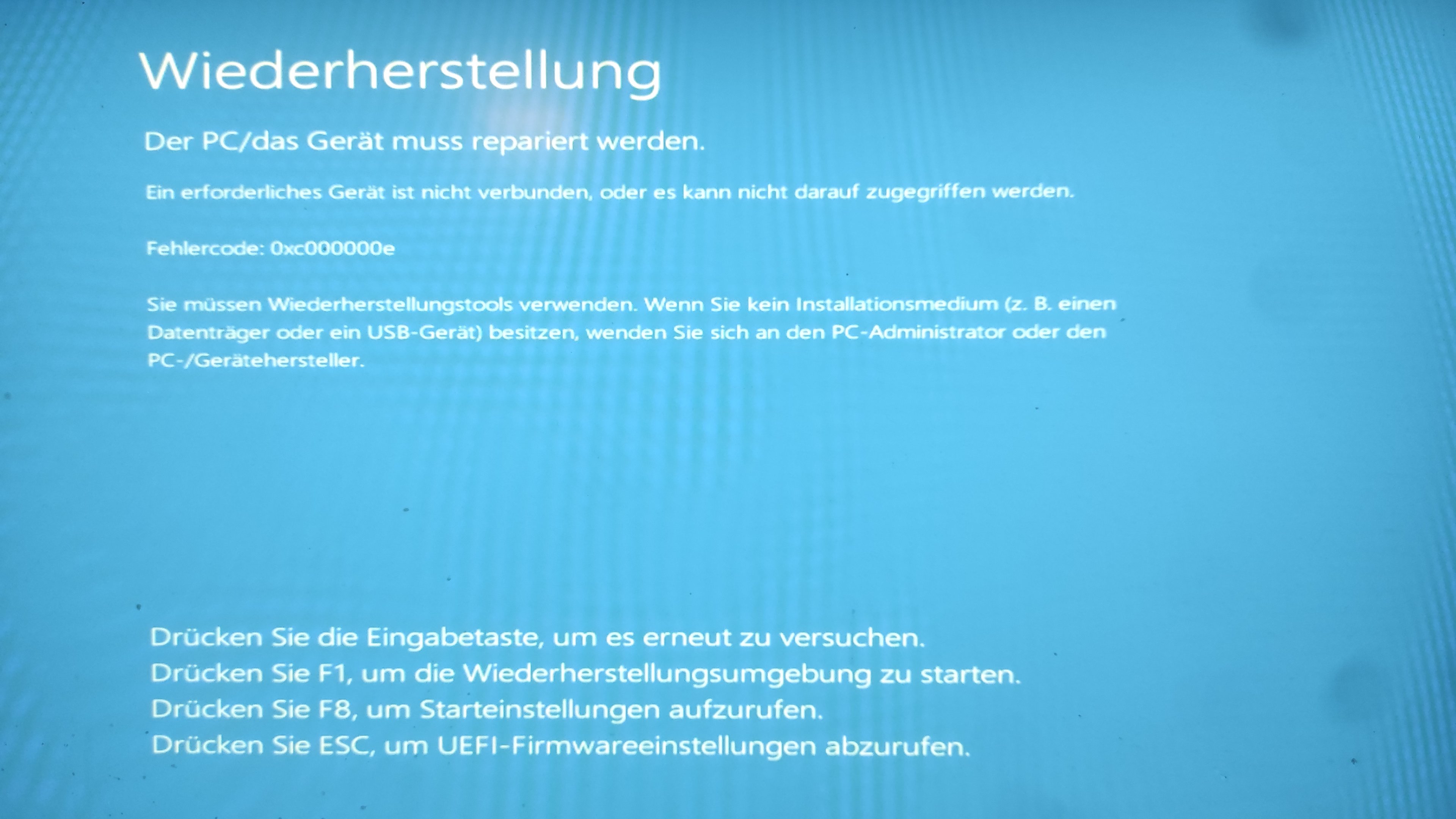

Trotzdem startet der PC über die alte SSD. Versuchsweise habe ich die alte SSD abgesteckt, was nach dem Start zu einem Bluescreen von wegen Wiederherstellung (siehe Anhang) geführt hat.

hast du im BIOS UEFI Boot eingestellt und nicht CSM oder Legacy?
Das Foto im Anhang hatte ich am Anfang gemacht, bevor ich die Bootreihenfolge verändert hatte. Da stand schon UEFI beim Boot Modus mit dabei. Müsste es ausschließlich UEFI ohne das "+Legacy" sein?

Also der SATA1 Bootmanager (alte SSD) funktioniert und bootet ins System?
Falls ja nochmal mit Macrium Reflect free Edition klonen.

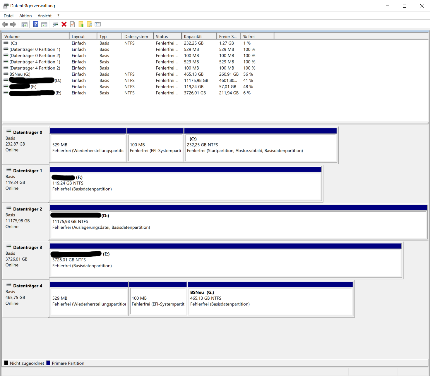

Zeig mal bitte die Datenträgerverwaltung unter Windows mit beiden SSDs.
@Lilablassblau
Bootet deine alte SSD mit der Auswahl Windows Boot manager korrekt?
Dann solltest du jetzt mit eingebauter NVMe SSD den Klonvorgang wiederholen.
Screenshot im Anhang

Was meinst du genau mit Bootmanager? Aktuell sitze ich an eben diesem PC der wunderbar über die alte SSD startet. Beide SSD sind eingebaut und im BIOS steht eigentlich die neue an Bootoption 1, aber er nimmt halt die alte SSD.

Wo finde ich denn die Auswahl "Windows Bootmanager" im BIOS?
Hier https://www.computerbase.de/forum/attachments/2-jpg.1305783/
Und offensichtlich ist ja alles in Butter.

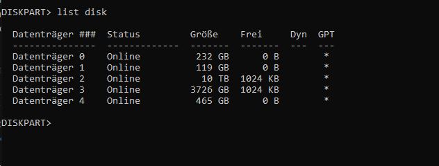

Starte mal eine Eingabeaufforderung -> start -> ausführen -> cmd
führe "diskpart" aus
und zeige uns die komplette Ausgabe von
"list disk"
Cu
redjack
"list disk"
Cu
redjack
Im Anhang
