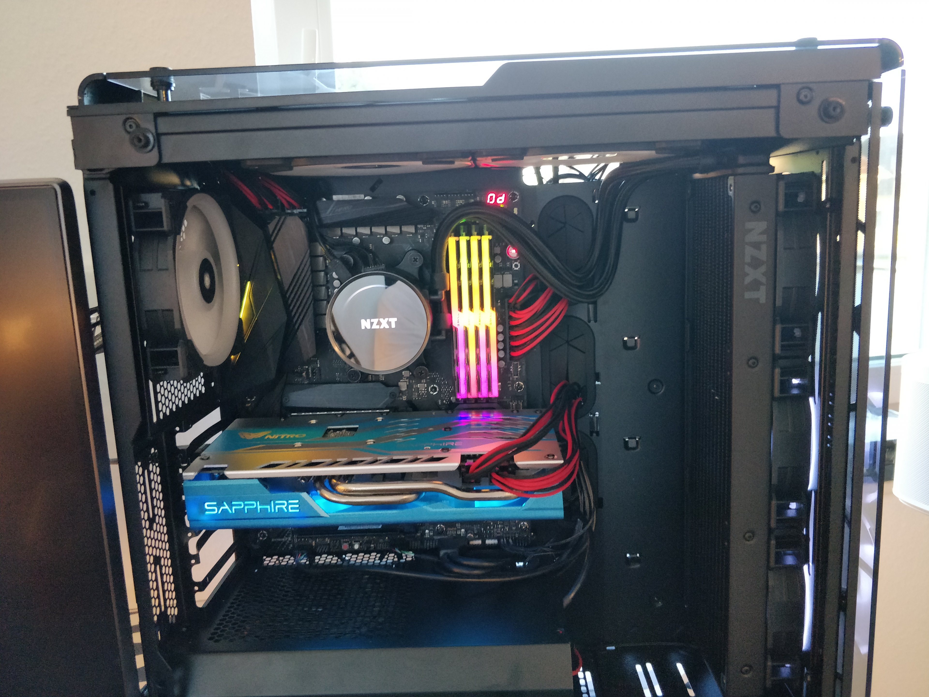

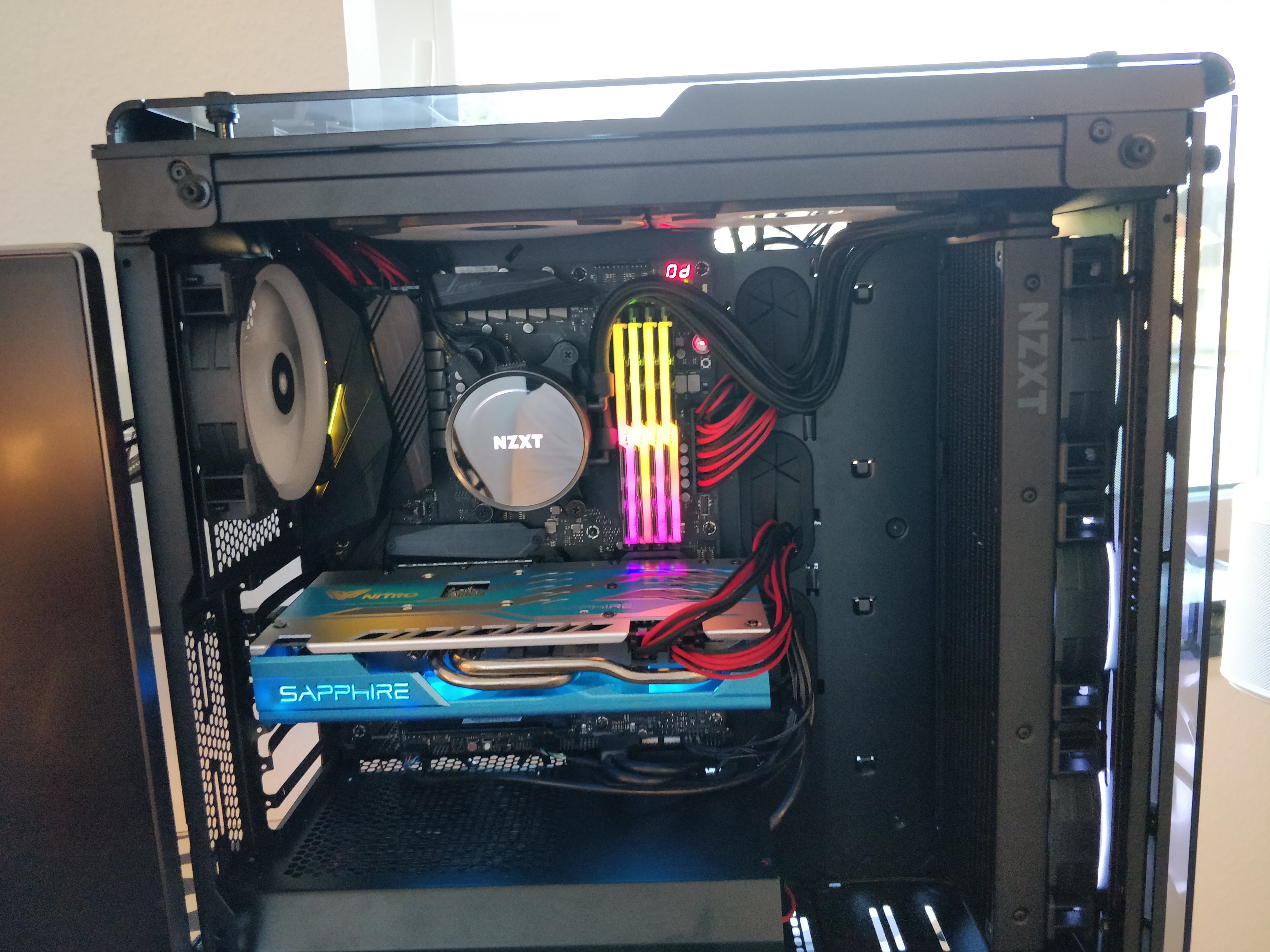

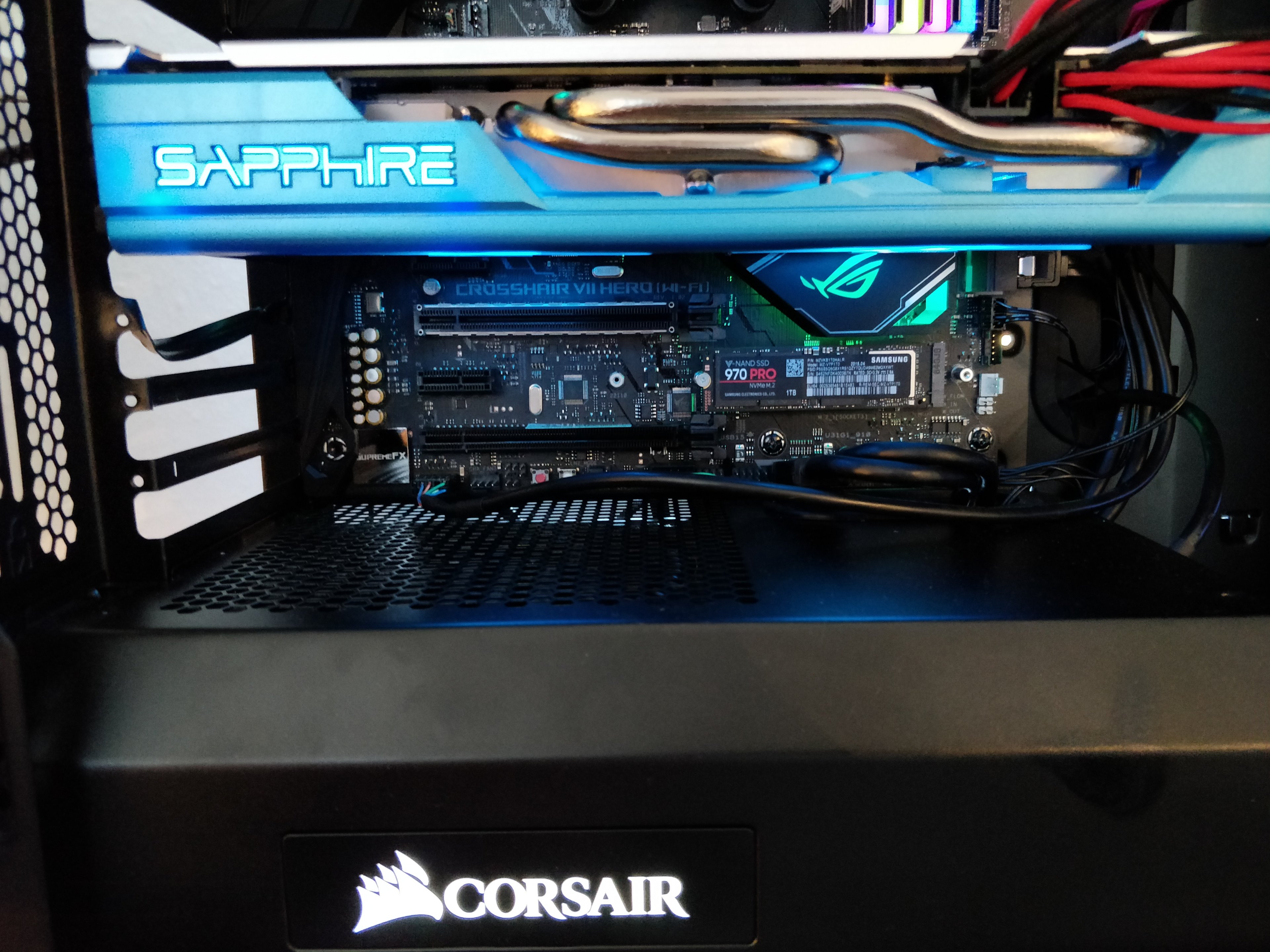

Fotos vom Inneren des PCs wären mal angebracht, sonst kommt man hier nicht weiter. Mit Details nicht sparen bitte.
So sieht der PC aus nach dem Start.
0d steht für einen CPU Fan Error, hat aber nichts mit dem Problem zutun sondern mit ner BIOS Einstellung.
Was kann ich den noch Fotografieren, was helfen könnte?

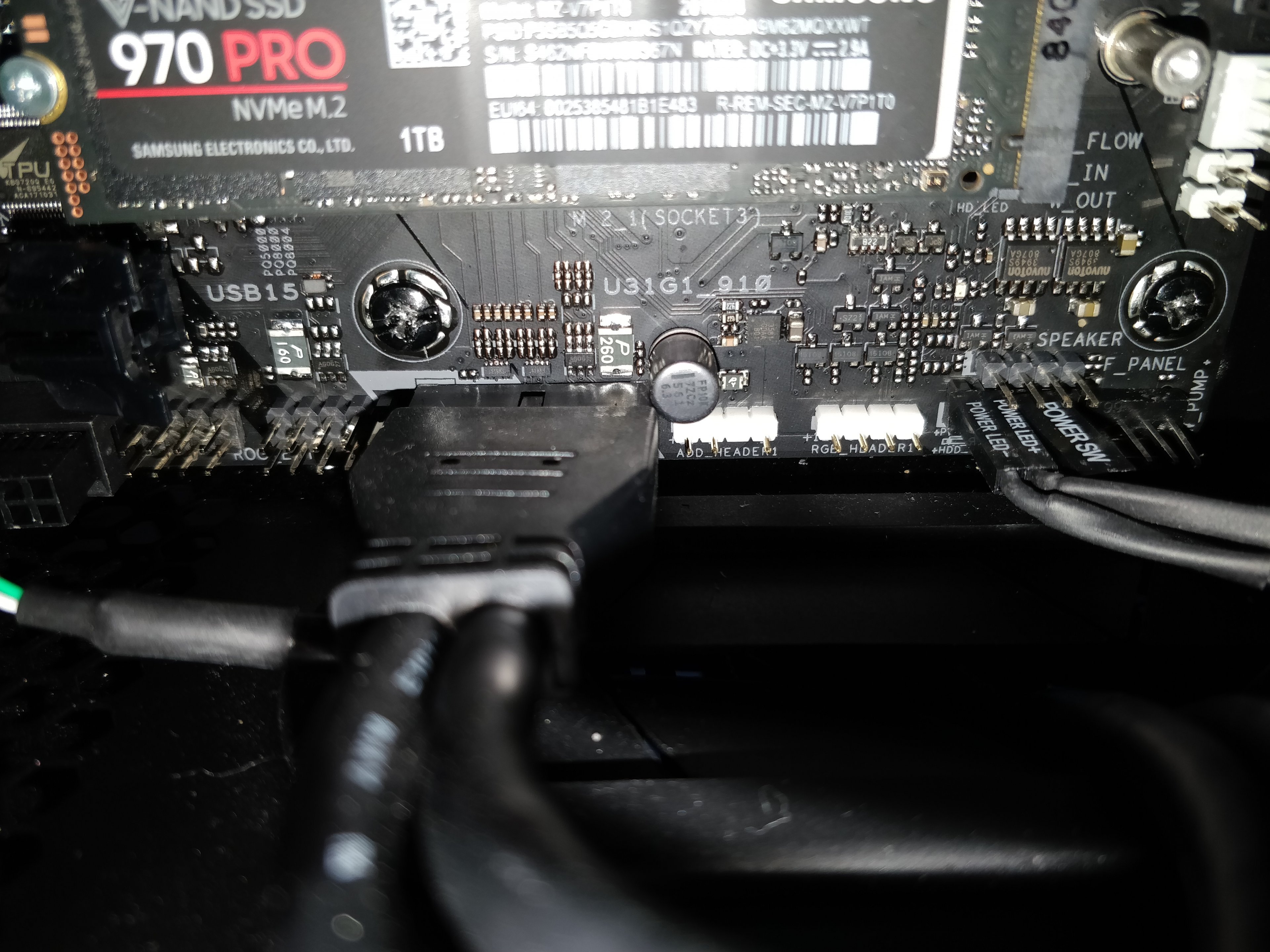

Höchstens ganz unten rechts, die F-Panel Belegung. Die Auflösung war außreichend.

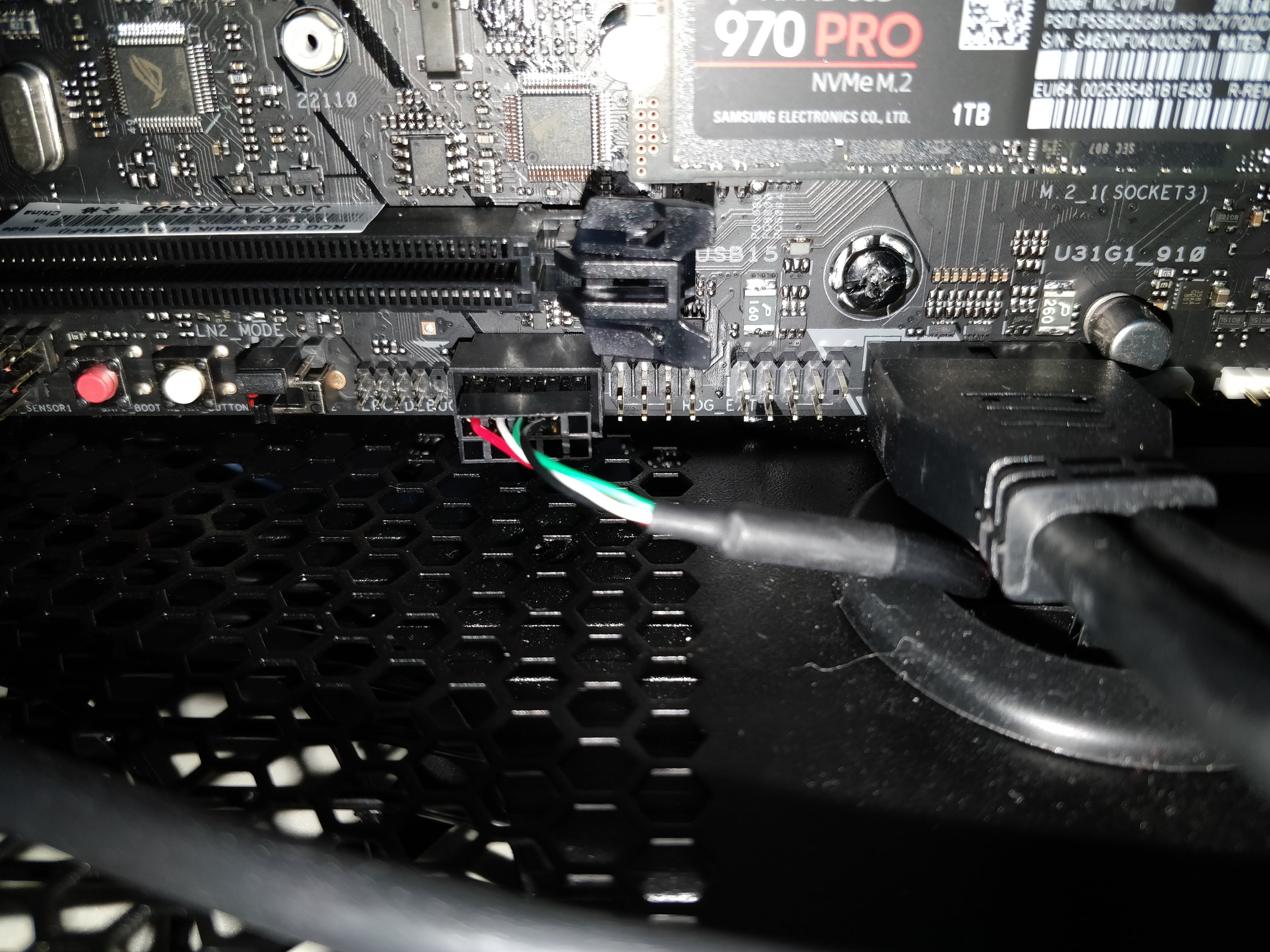

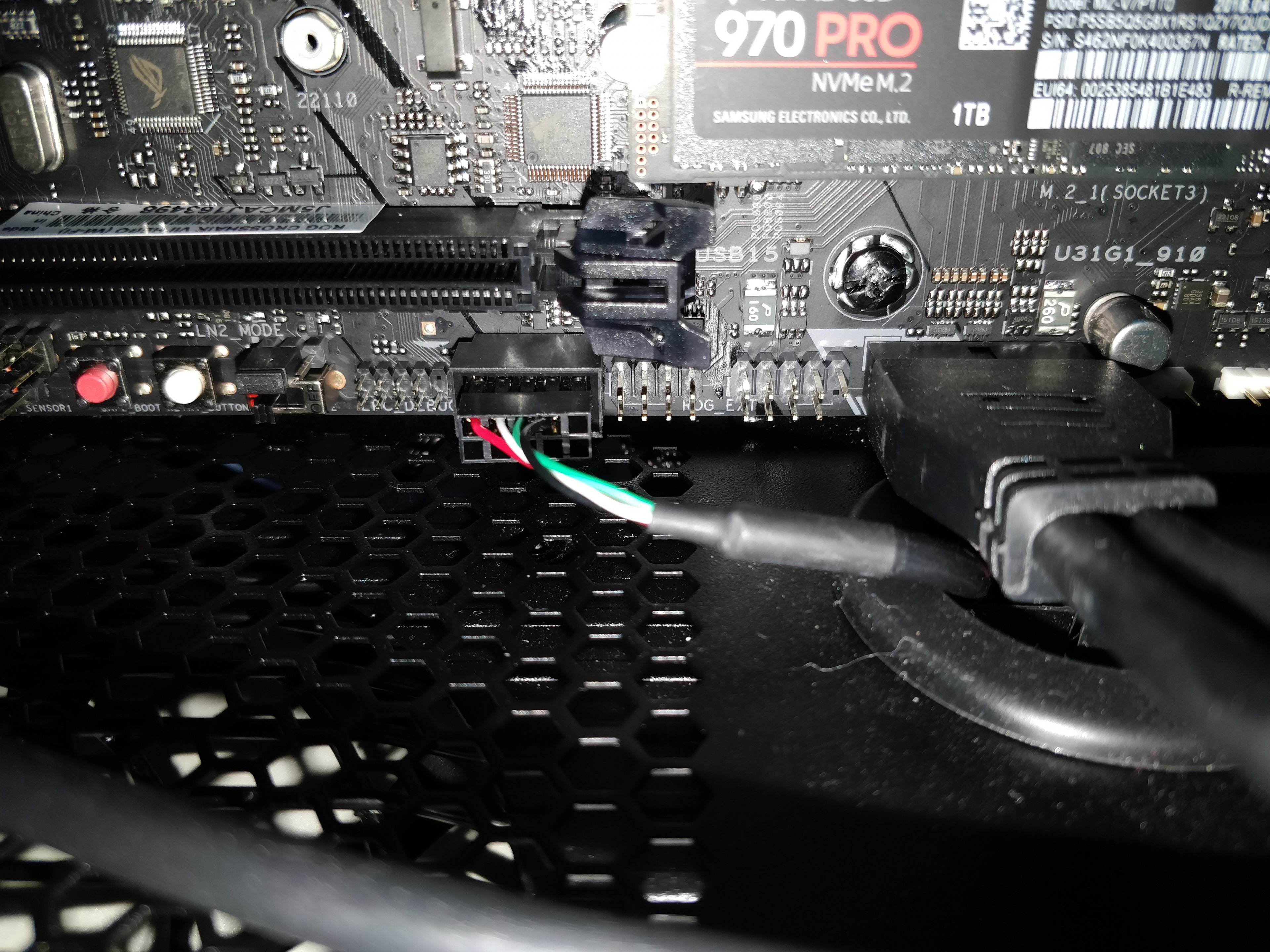

Eine Teillösung, GANZ OBENRECHTS die letzten 4 - PINs zum Anschließen verwenden, dann sollte
der FAN-Error weg sein, nimm wenns nicht anderes geht irgendein Gehäuselüfter.
Meinst du dass?

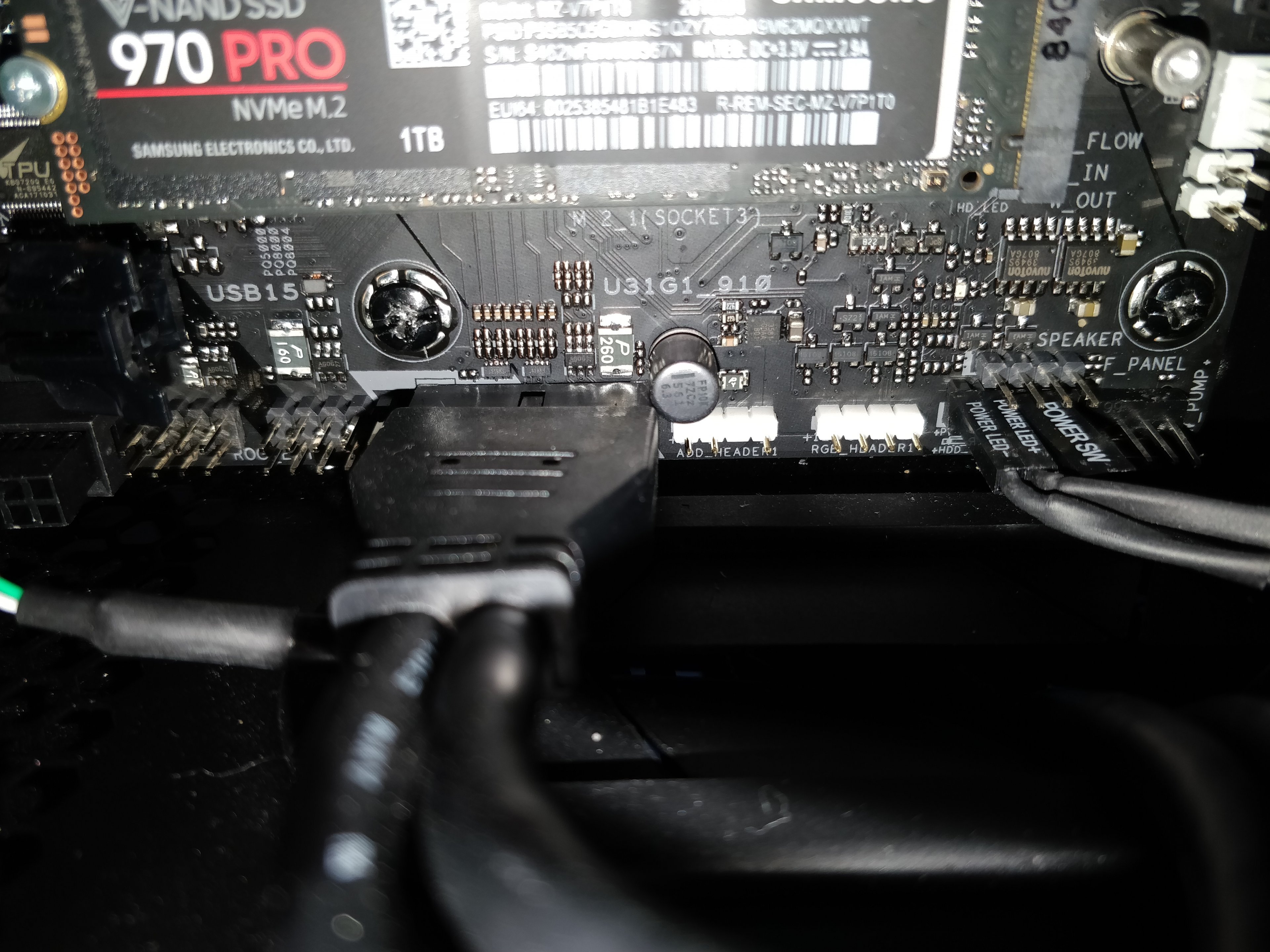

Er meint vorallem den Pin-Block unten rechts in der Ecke, den man durch das USB3-Kabel genau NICHT sieht.
So? 😅
