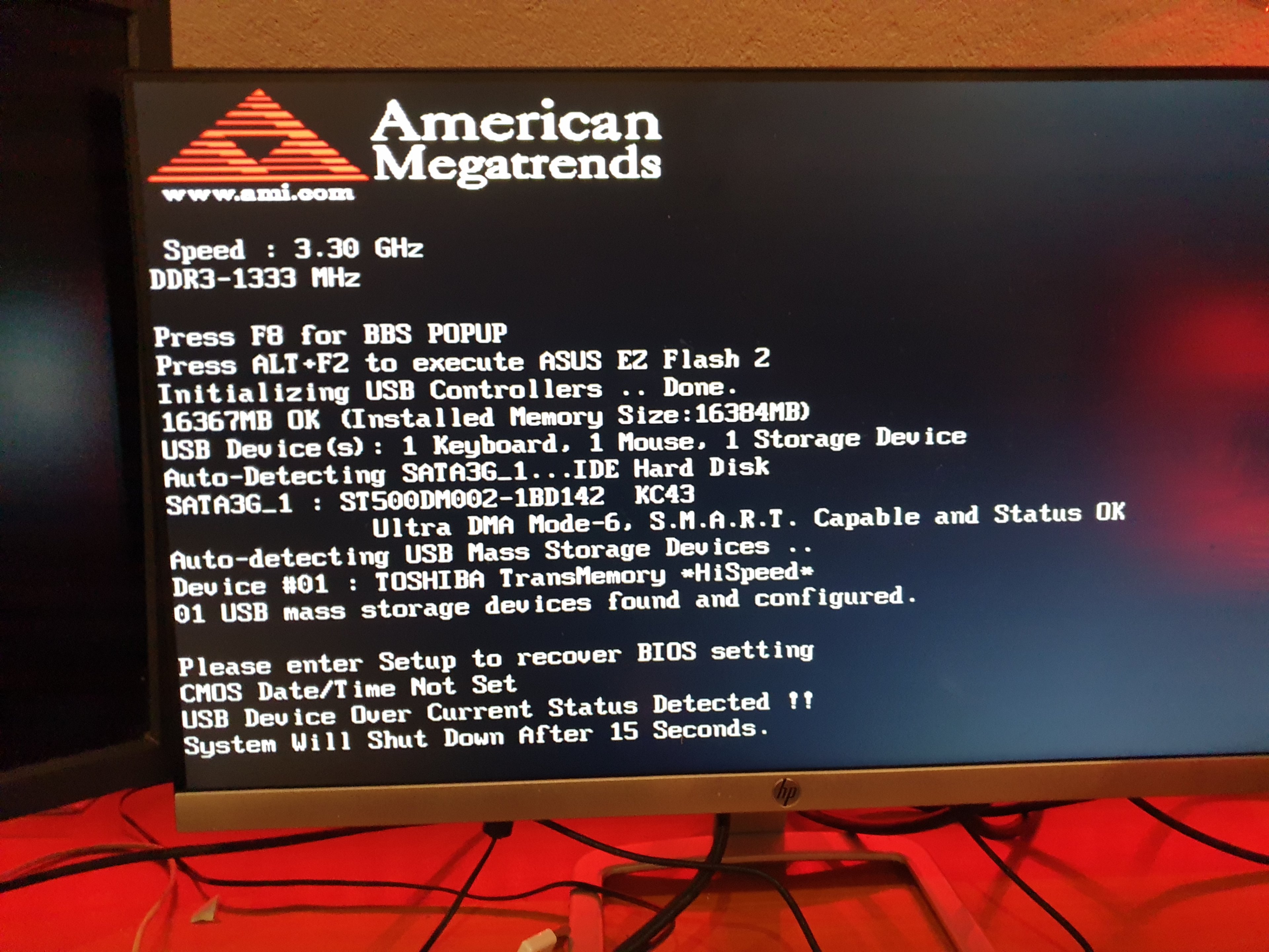

Ich habe mir einen Pc zusammen gebaut und mir das Windows Media-Creation-Tool auf einen Stick gezogen. Jedoch kommt nur eine Seite wo ich auswählen kann in welches Menü ich möchte, jedoch klappt das nicht.
Ich würde mich sehr über eure Hilfe freuen.

Das da oben im Bild ist aeltere Hardware.
Nenne mal die Namen der Komponenten bitte.

Hallo, dein Mainboard meldet den Fehler "USB Overcurrent", zu deutsch Überspannung. Dein Mainboard schaltet hier die USB Verbindung ab solange die Fehlströme auftreten. Es könnte auch sein dass Du ein Verkabelungsfehler hast, z.B. mit dem Front USB.
Du MUSST wie der Vorredner schon sagte, alle USB Verbindungen erst einmal kappen und überprüfen, das bleibt nicht aus. Staub etc würde ich ausschließen, jedoch kann es immer mal sein dass einer der Pins im USB Anschluss verbogen ist.Wackelkontakt ist auch möglich.
Solange die Überspannung im Postlog des Bootscreens erscheint, solltest Du alle Bauteile die nicht relevant sind entfernen. (Laufwerke, Steckkarten, falls möglich auch Grafikkarte wenn IGP vorhanden)
Im übrigen stimmt der Titel nicht, dein PC Bootet. Setzt sich jedoch auf halt wegen des Fehlers.

Der kommt doch nicht ins Bios - denn da wird ein Schutz aktiviert, welcher das System runterfährt. Da steht ganz klar und deutlich:
"System Will Shut Down After 15 Seconds"
Und dies wird durch den folgende Fehlermeldung verursacht (weil das System einen Fehler erkennt):
"USB device over current status detected"
Das System schaltet sich ab bevor er ins Uefi kommt. Erst wenn der Fehler behoben ist (und da werde ich mich nicht wiederholen), wird er es können. Da könnt ihr auch 1.000 Posts hier schreiben, wie er möglicher weise ins Bios kommt - es wird nichts nützen.
