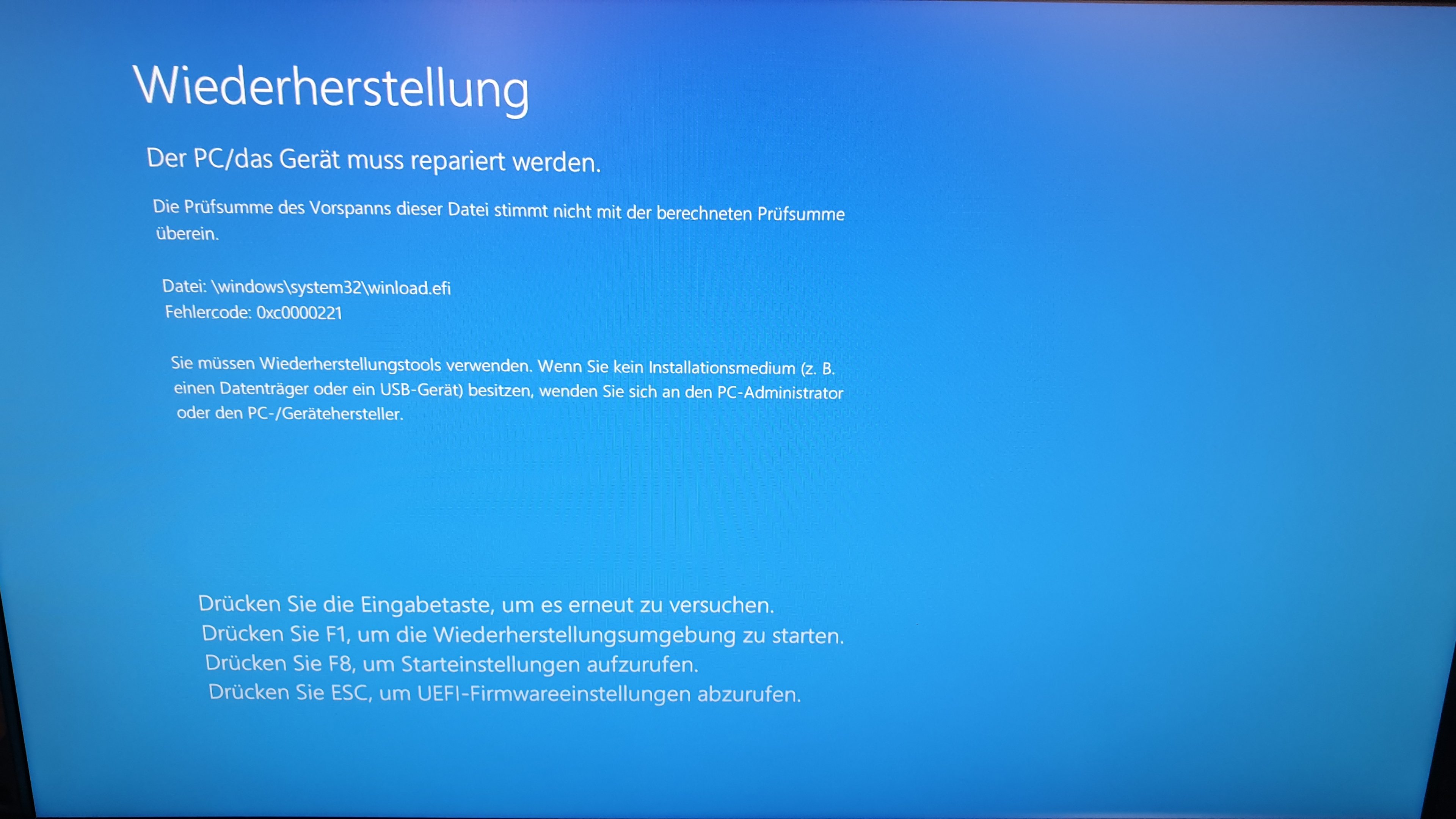

Ich habe alles mal ausgebaut und die Nullmethode probiert. Dann habe ich ein paar mal versucht zu starten und diesmal wurde nach ein paar Versuchen eine Fehlermeldung angezeigt.
Wenn ich F1, F8 oder ESC drück, passiert nichts und der PC geht nach ca. 30 Sekunden wieder aus.
Musst halt Windows neu installieren
Reaktionen: Bl4cke4gle und fixedwater
Hatte ich ja in Deinem anderen, doppelten Thread geschrieben: Einfach die SSD ins neue System stecken kann klappen, muss aber nicht. Neu installieren, Daten aus dem Backup wieder einspielen.
Reaktionen: DJMadMax
Dachte ich auch mal, aber bei jedem Versuch, den ich angetreten bin, zwickte es irgendwann doch irgendwo. Nach einem Neuaufsetzen hat man dann relativ sicher Ruhe.
