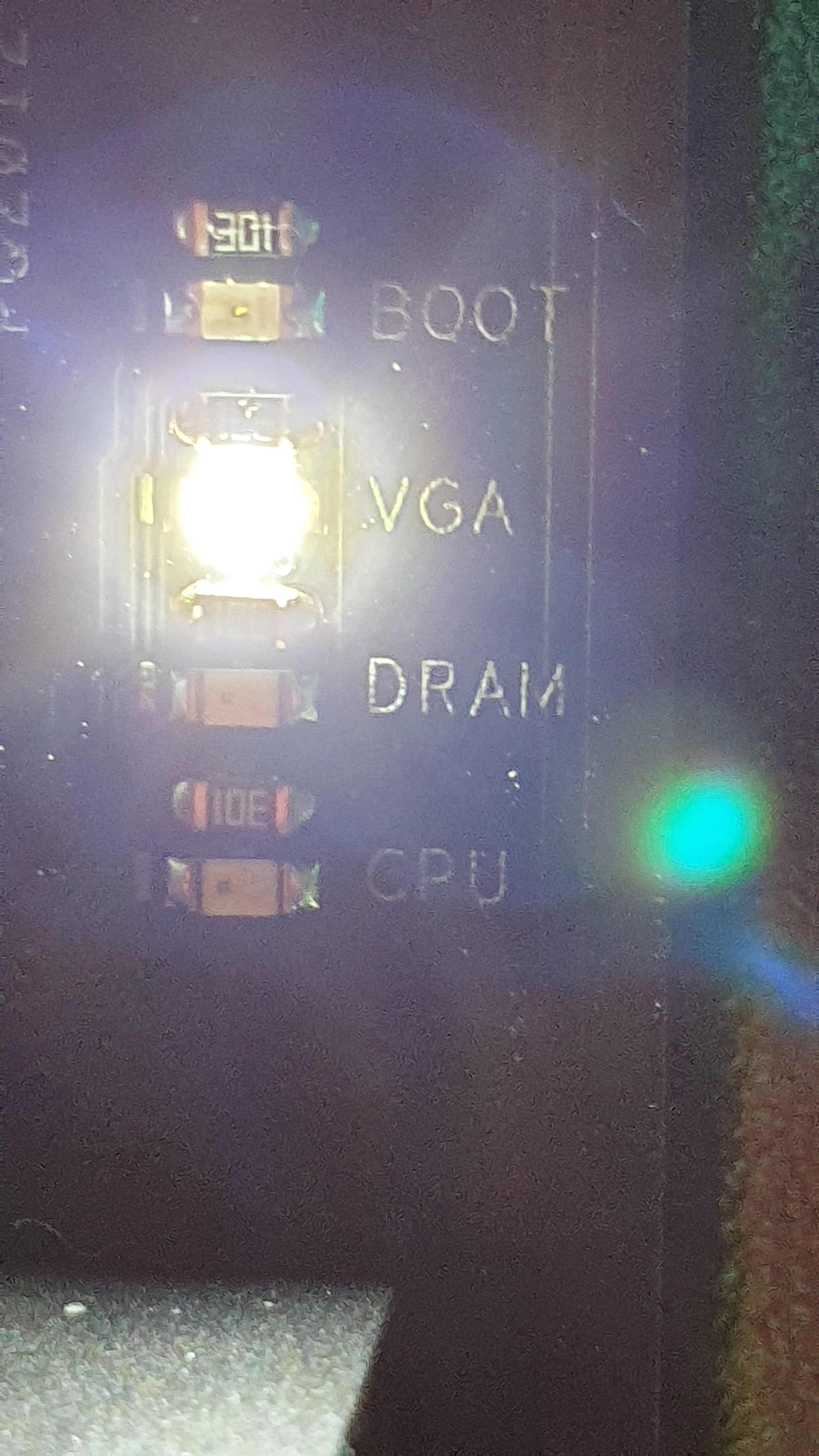

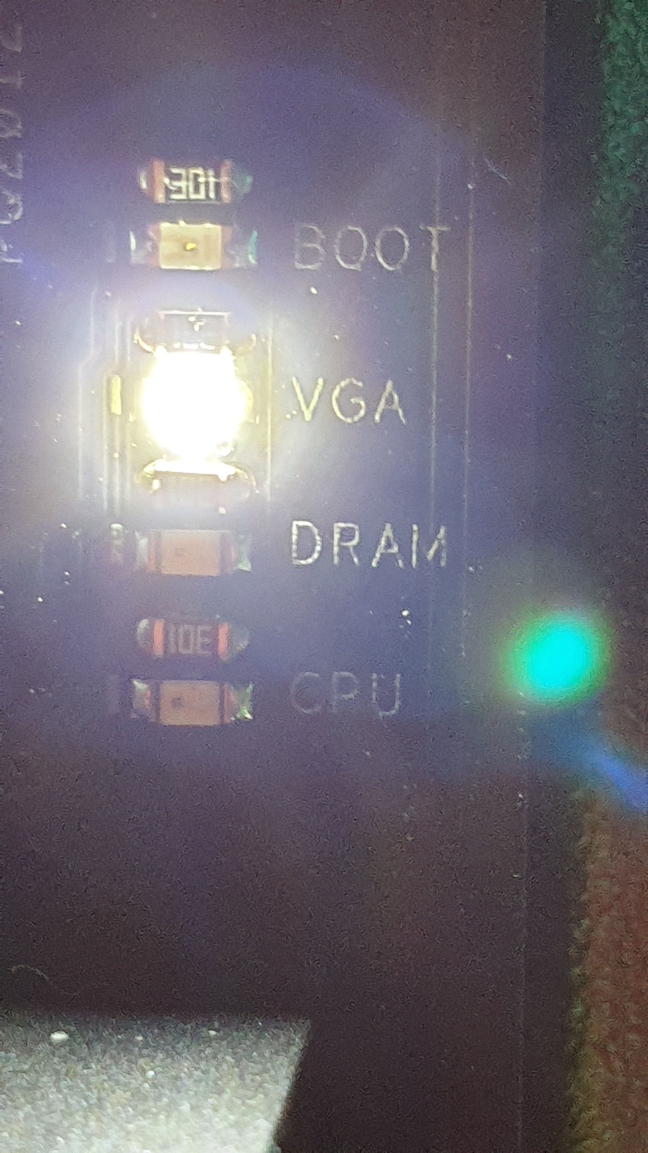

Ich habe heute meinen PC zusammengebaut. Wenn ich den PC starten, geht er ca. 30-60 Sekunden an und wieder aus und es wird kein Bild angezeigt. Auf meinem Mainboard (Asus Z390-F Gaming) blinkt dabei manchmal die CPU, DRAM, VGA oder Boot LED kurz auf.

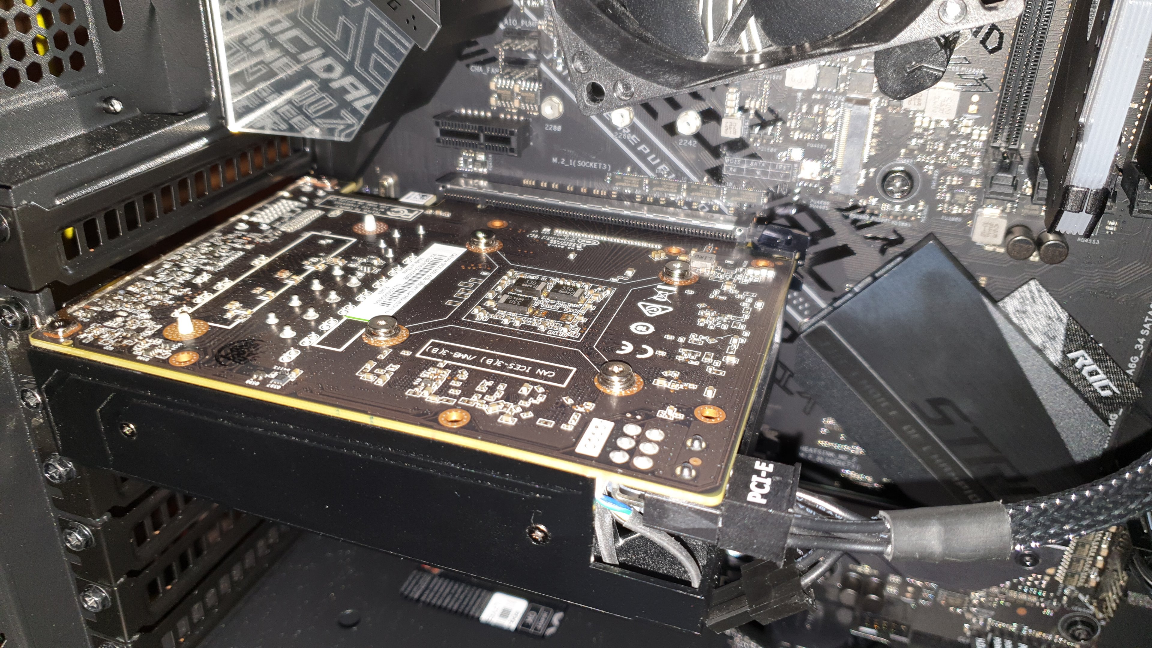

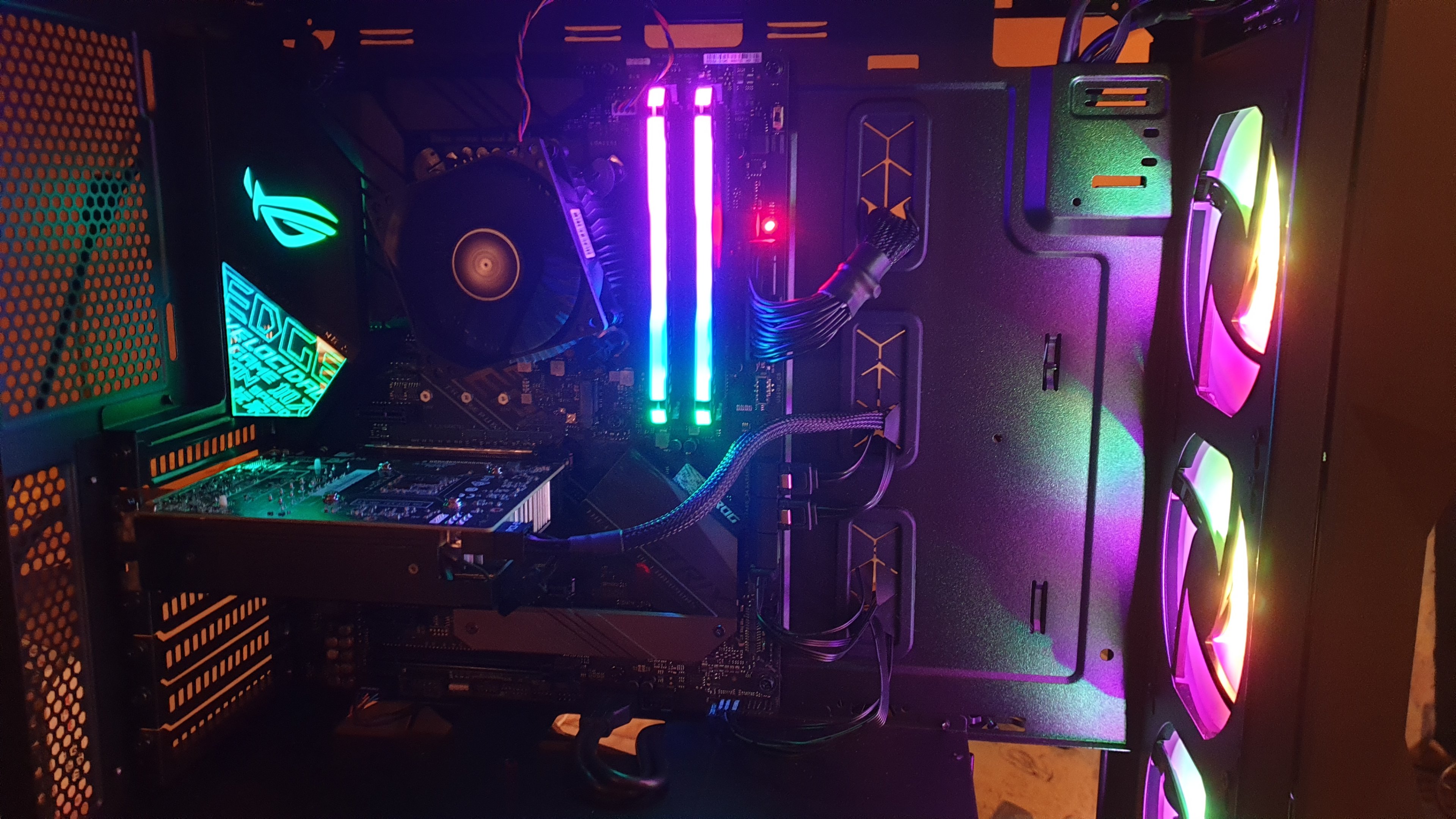

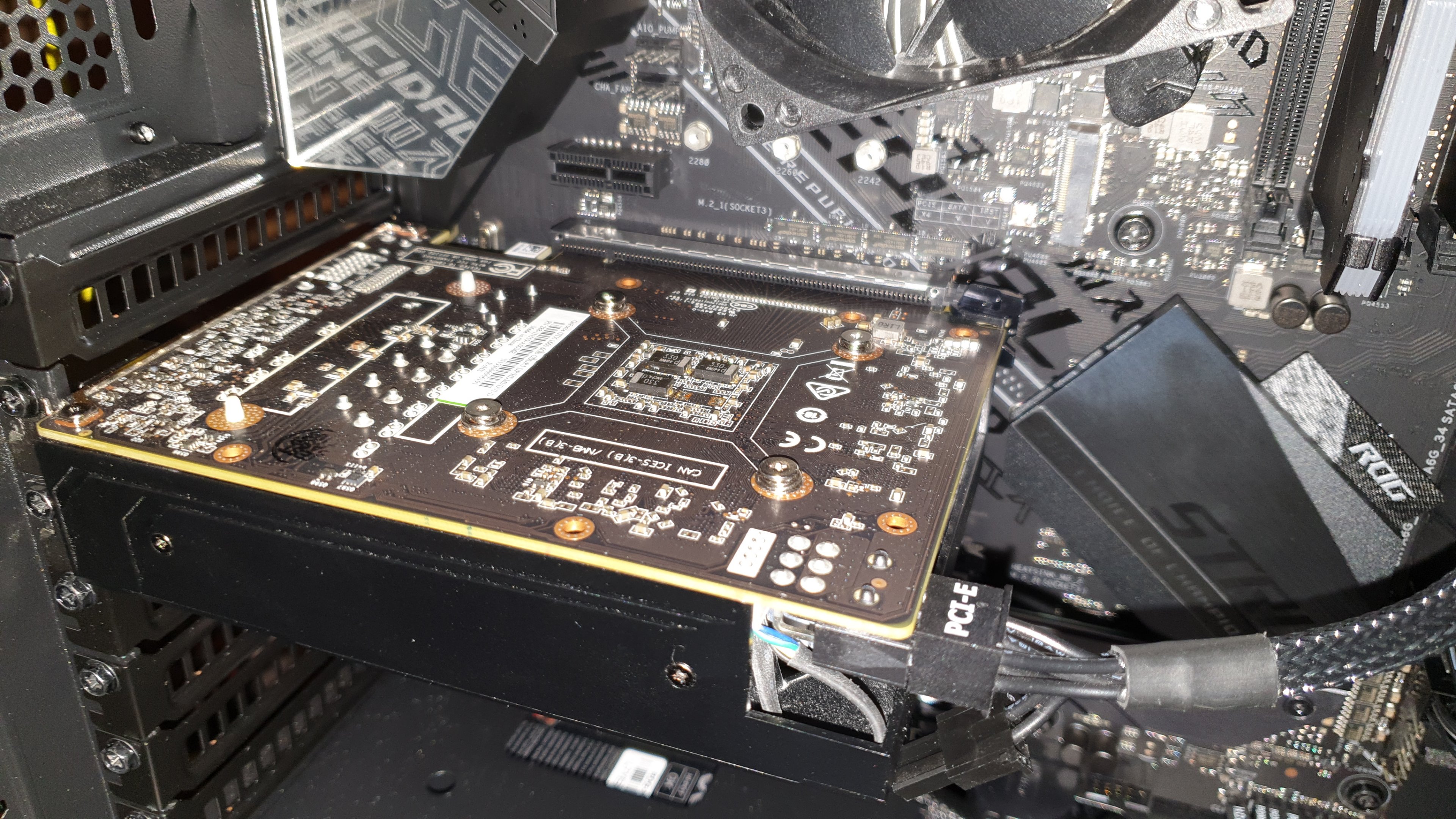

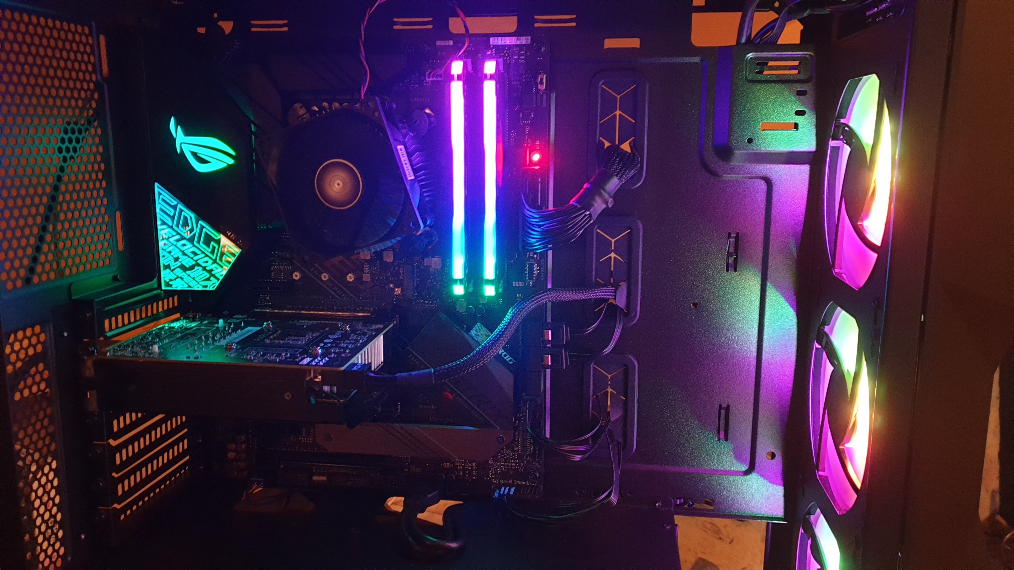

Mach mal bitte Bilder von deinem Aufbau und poste die.
Ja ich habe das 4+4 Pin Kabel für die CPU angeschlossen. Ich wollte die Grafikkarte und CPU später noch aufrüsten.
Da wäre ein aktueller i5 10400 und ein 1200 Sockel Board sinnvoller gewesen, damit hättest du statt 6 Thread gleich mal 12 gehabt, aber nun gut.
Bau mal die Grafikkarte aus und teste ohne

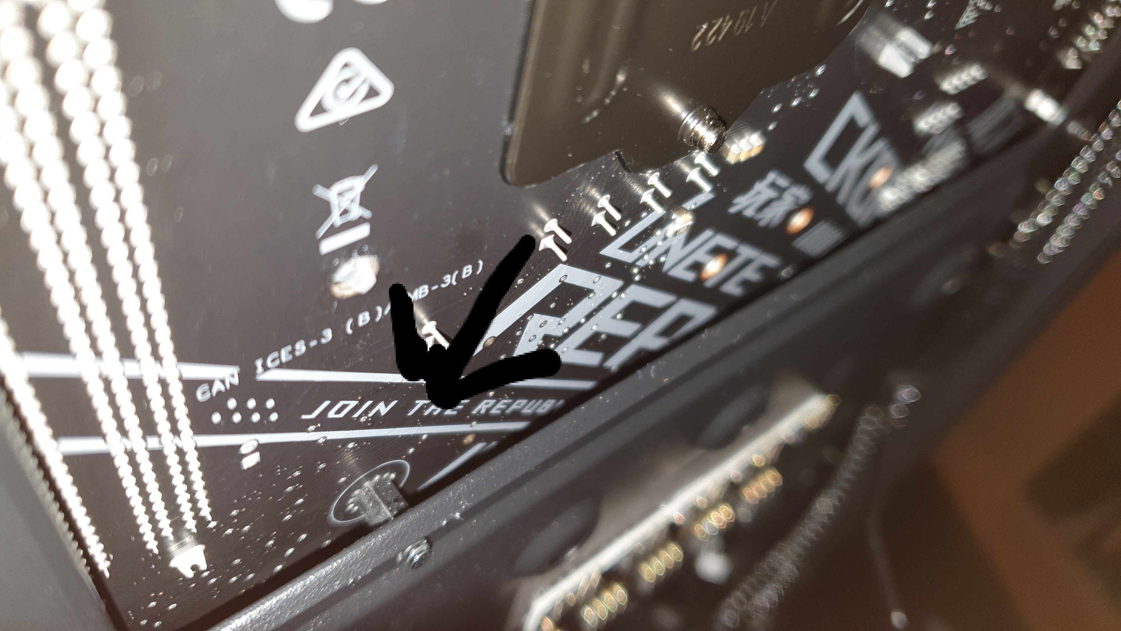

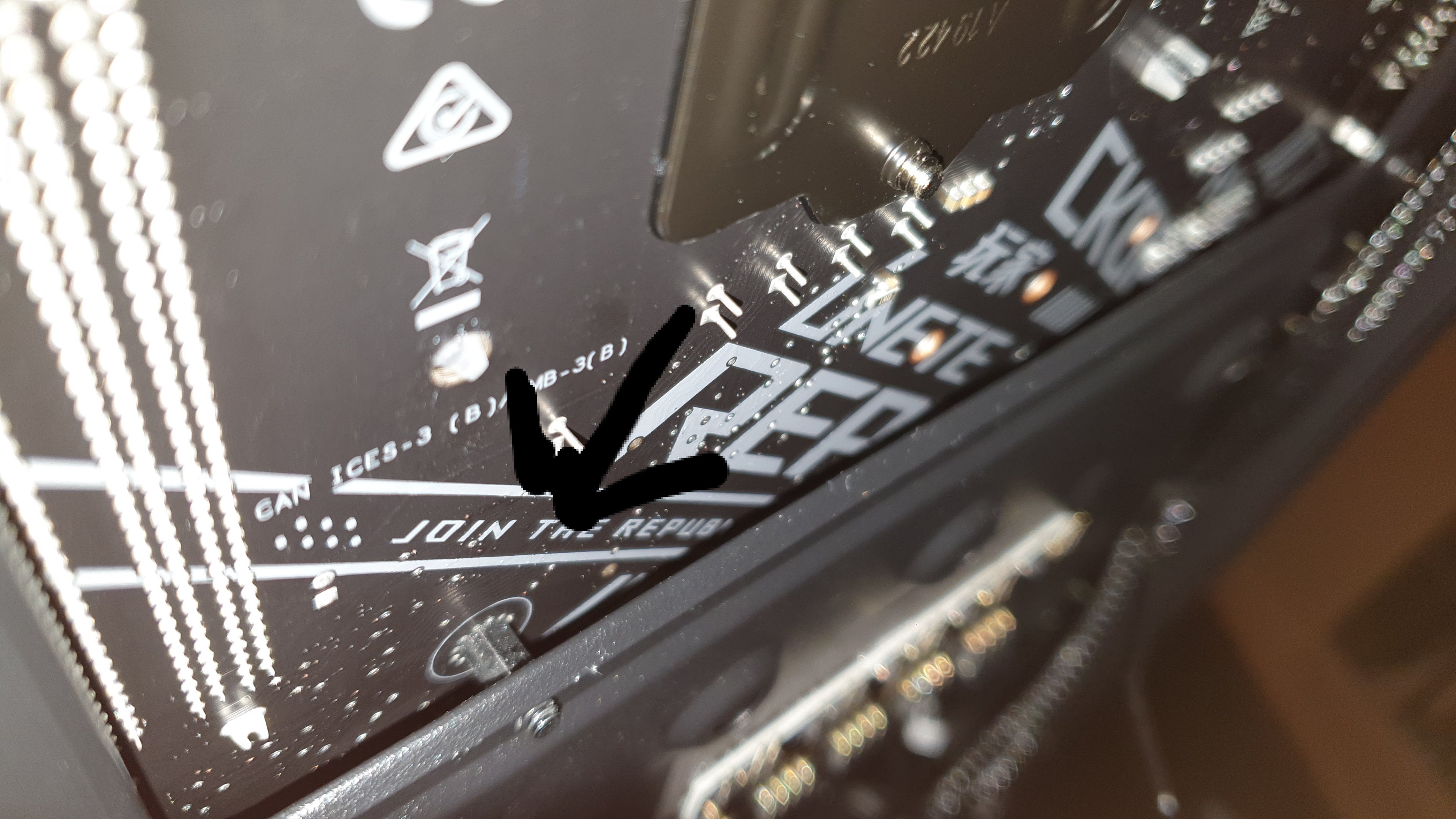

Hast du auch die Abstandhalter zwischen Board und Gehäuse verbaut? Denn irgendwie sieht es für mich so aus, als würden die fehlen

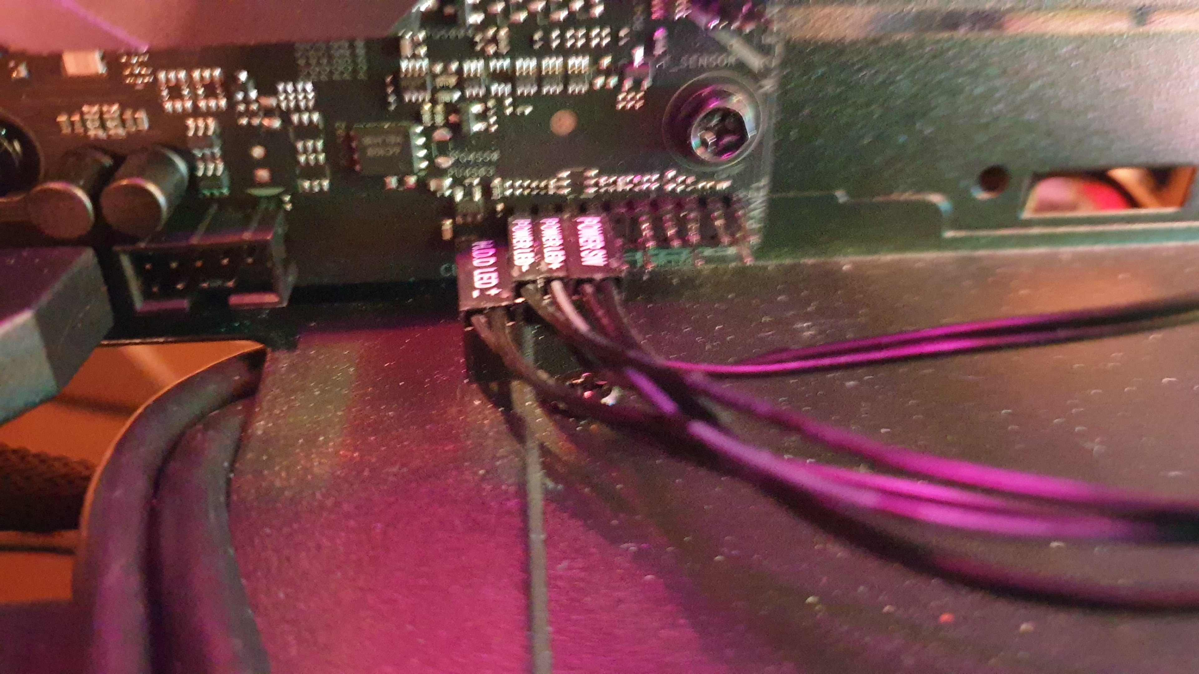

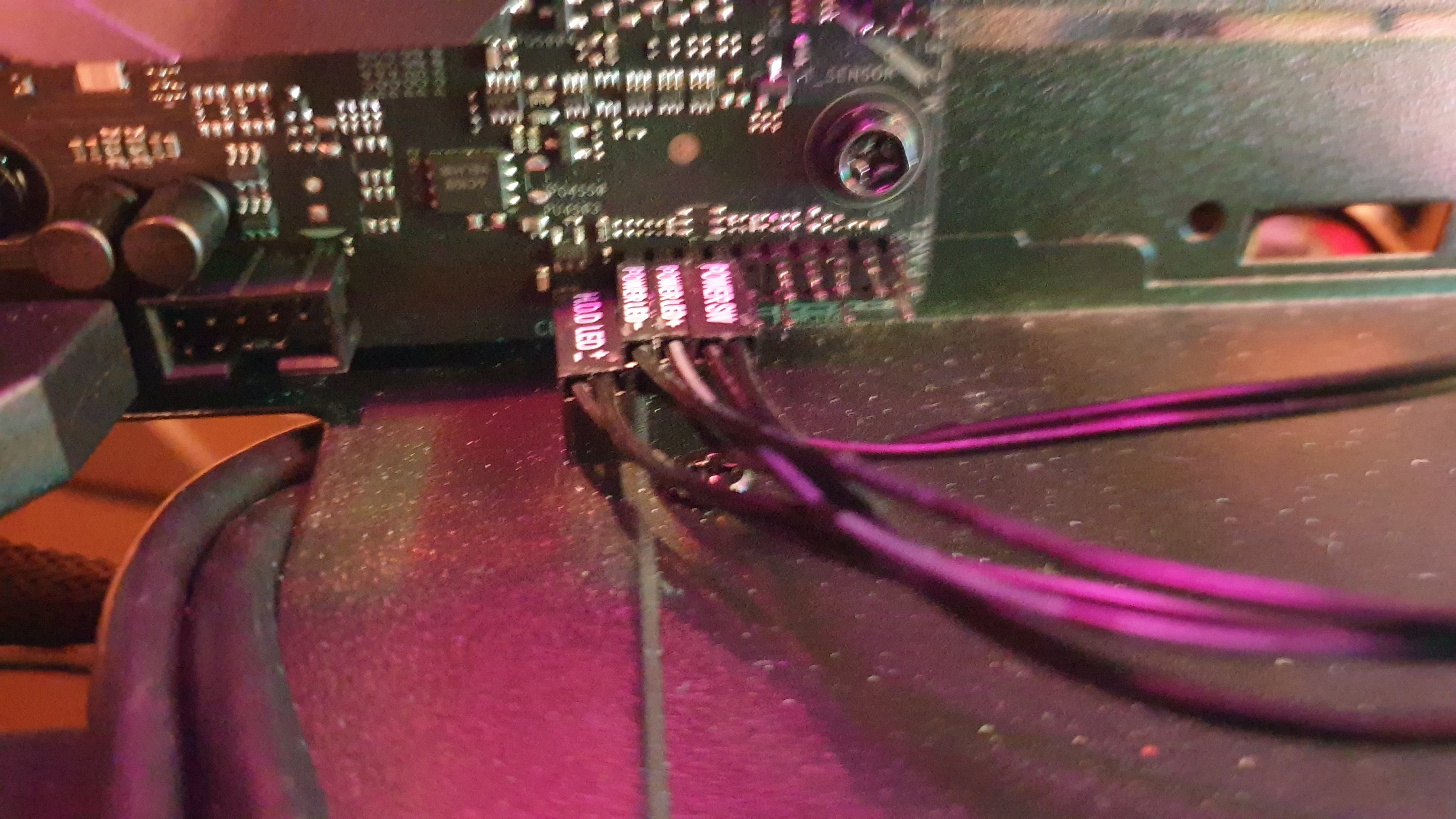

Und dein HDD LED Stecker steckt falsch, der müsste sich direkt unter der Power LED befinden, tut er aber nicht, er steckt daneben, dem zufolge ist der Reset Stecker auch falsch angeschlossen
@bisy ok, ich hatte heute eine Augen OP (Spritze), aber durch das Bling Bling sind Details eh schlecht zu sehen. Kann in deinem genannten Fall die Grafikkarte überhaupt in den Slot passen?
Evtl. bessere Bilder bei guter Raumbeleuchtung oder auf den Verdacht eingehen bitte.
Ja das Bild ist halt nicht gerade gut fotografiert, für mich sieht es halt so aus, als würde die Karte nur halb im Slot stecken, kann aber bei dem Bild auch täuschen.
Ich persönlich habs noch nie probiert ohne Abstandhalter und dann geguckt wie weit dann die Karte im Slot steckt. Keine Ahnung, auf so ne Idee bin ich noch gekommen. 😂
Ich habe auch noch keine pers. Erfahrung damit, darum habe ich mal ganz dumm nachgefragt ^^
mich stört da am Mainboard rechts die Gehäuse "Kante", da sieht es hat so aus, als würde das Board da aufliegen

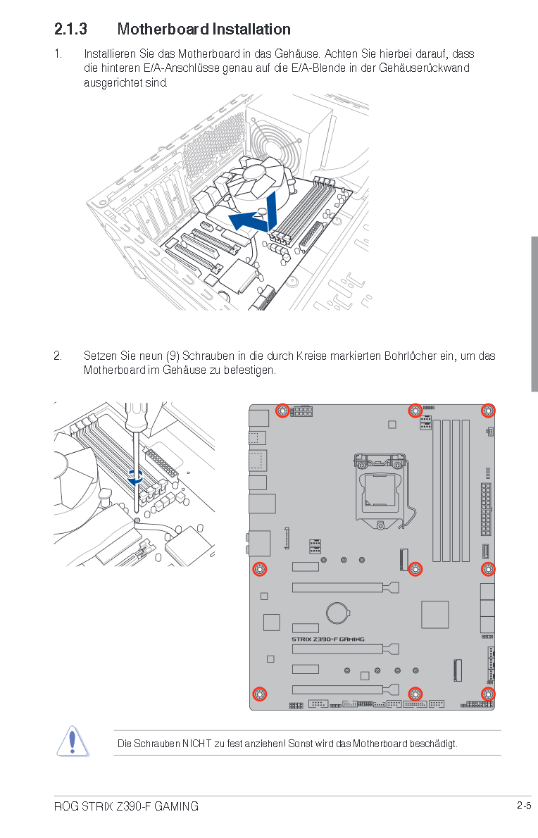

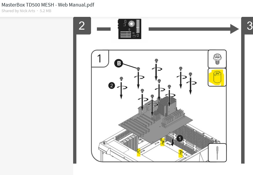

Tatsächlich findet sich im (online) Handbuch (german, Seite25) kein Hinweis auf die Abstandshalter... :watt:
Doch gibt es, das Handbuch ist nur ziemlich schlecht gemacht, oder ich bin da auch echt zu blöd, das Handbuch zu verstehen
Der TE sollte zumindest da mal nachgucken
Ich war beim Asus Board im Handbuch, zumindest kannte ich bisher noch keines dass die Abstandshalter nicht erwähnt hat.
Ja, mit Rückmeldung, bitte
das Board braucht trotzdem noch immer BIOS 0702
Ich hab alle 9 Abstandhalter richtig verbaut und die Grafikkarte ist eigentlich auch richtig drinnen. Wie kann ich denn das BIOS aktualisieren? Die Grafikkarte und CPU habe ich erstmal aus meinem alten PC übernommen und wollte später aufrüsten.

Das Brett hat keinen BIOS Flash Button, also bräuchtest du eine ältere kompatible CPU dafür.
Aber nochmals: oft weist ein Aufkleber auf Schachtel/Mainboard darauf hin, welches BIOS installiert ist. Wenn da schon ein aktuelles drauf ist, liegt dein Fehler nämlich wo anders.
...Wie kann ich denn das BIOS aktualisieren?
Siehe Handbuch, aber wie Captain Mumpitz schon schrieb, dafür braucht es eine "ältere" CPU
