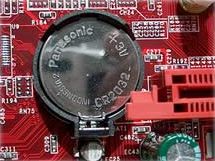

Ich hatte das auch, der Rechner ging im kalten Zustand nicht an oder nur sporadisch. Wenn man im kalten Zustand 2-3x den Einschalter betätigt hatte dann ging er auch an.
Warum ging er an nach dem man 2-4 x oder so den Netzschalter betätigt hat? Weil die Batterie dadurch kurze Stromstöße bekommen hat was gereicht hat. Hat man wieder ne Nacht gewartet war dasselbe Prob wieder da.
Also überlegt und was war es , die Batterie. Ne neue Batterie eingebaut und seitdem ist alles wieder ok.
Egal wie alt oder neu so ein Rechner ist, die Batterie ist ein Schwachpunkt wo man spart.
Richtig, das hier ist dein Problem ;)
Neue kaufen, reinschnippsen und ab damit.
Hmmm Batterie, daran hab ich jetzt noch garnicht gedacht :-)
Müsste ich sogar noch eine rumliegen haben, werde ich heute abend gleich mal testen ;)
Wäre ja zu schön, wenns nur daran liegt :evillol:
Batterie getauscht, problem leider immer noch vorhanden. Batterie hatte laut Testgerät auch noch ihre volle Spannung :(
