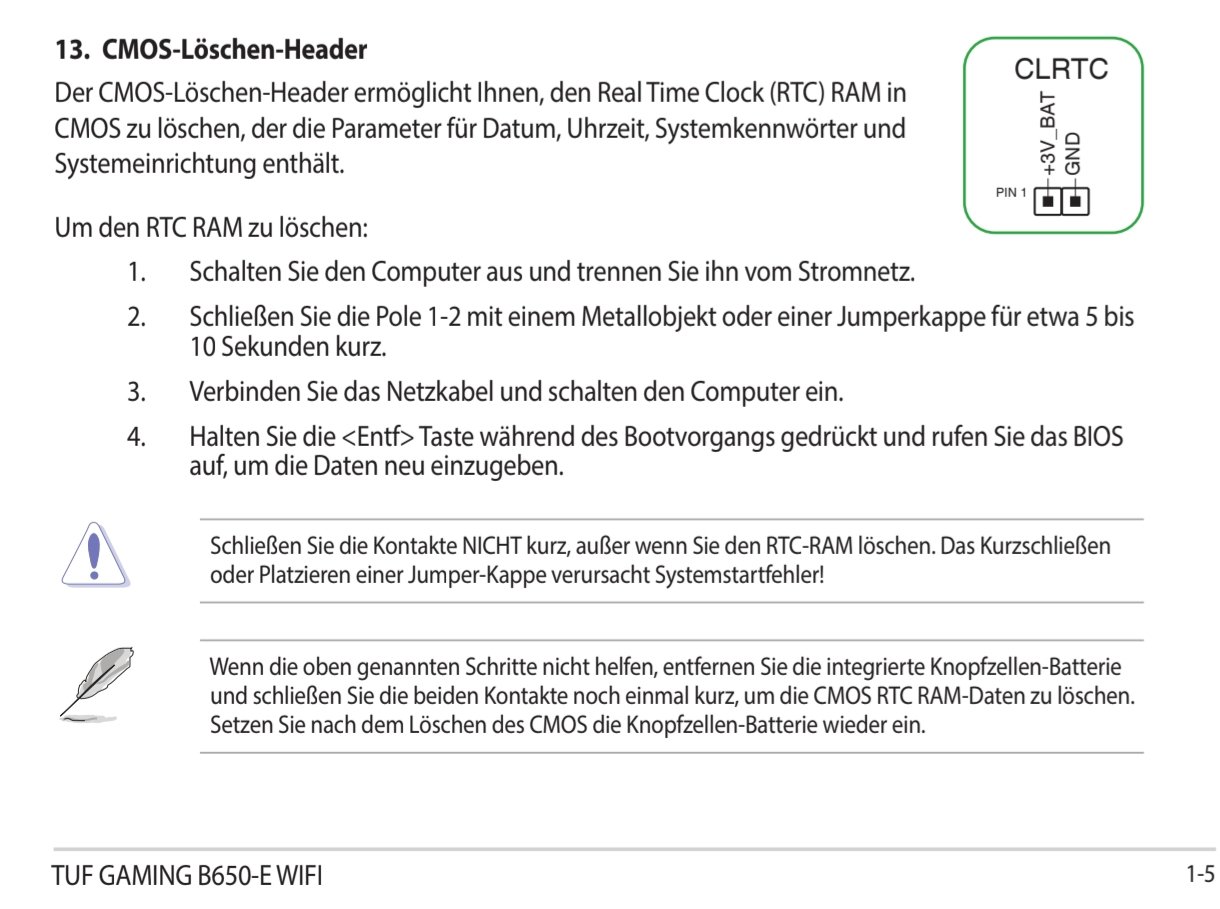

Ehrlicherweise hat mich das Handbuch (s. Screenshot) bei meiner Vorgehensweise begleitet, wäre mir auch nicht in den Sinn gekommen, davon abzuweichen.
Also wie beschrieben durchgeführt - erfolglos. Und laut Handbuch selbst sollte hier die CMOS-Batterie entfernt werden, falls die o.g. Schritte erfolglos waren.

Zwecks dem Bios reset: Ich habe das immer so gemacht, auch bei Kollegen etc. dass ich die Batterie entnommen habe, mit einem kleinen Löffel oder Gabel beide Kontakte gleichzeitig für 5 Sek. damit überbrückt habe - natürlich nur wenn das Stromkabel gezogen und Netzteilschalter umgelegt ist!!
So war bzw ist noch immer ein Reset machbar.
Kann ich auch gerne testweise mal mit einem herkömmlichen Löffel probieren. Aber, so wie du es beschreibst, habe ich es halt auch schon probiert - ohne Erfolg. Stromkabel entfernt, NT aus (0-Stellung Kippschalter), Batterie raus, Pins kurz überbrückt (~ 10 Sek.), Batterie eingesetzt...
Der Rest ist bekannt.
