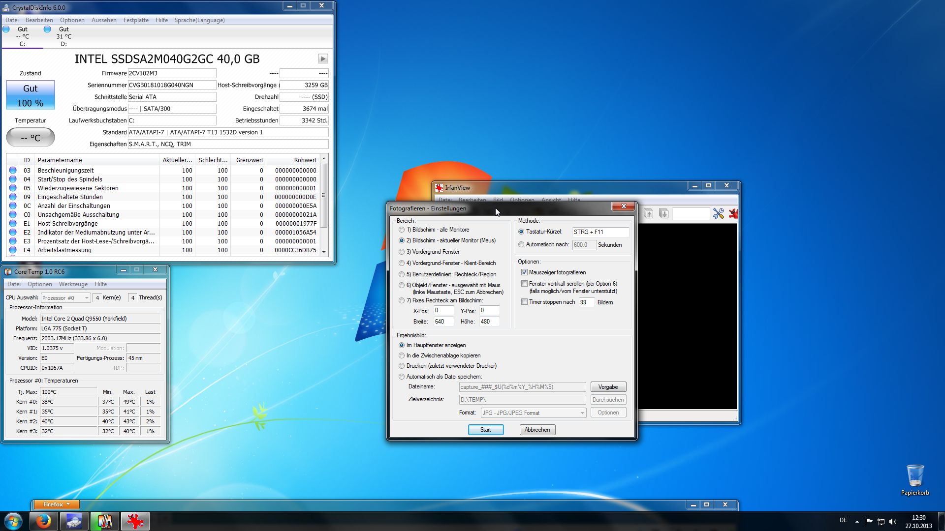

habe sie gestern aber mit AS SSD geprüft war alles in ordnung

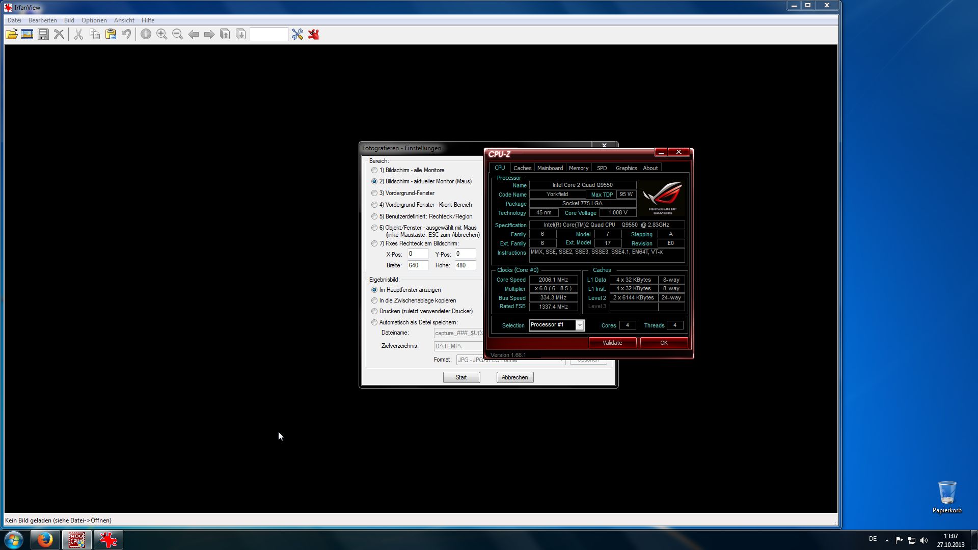

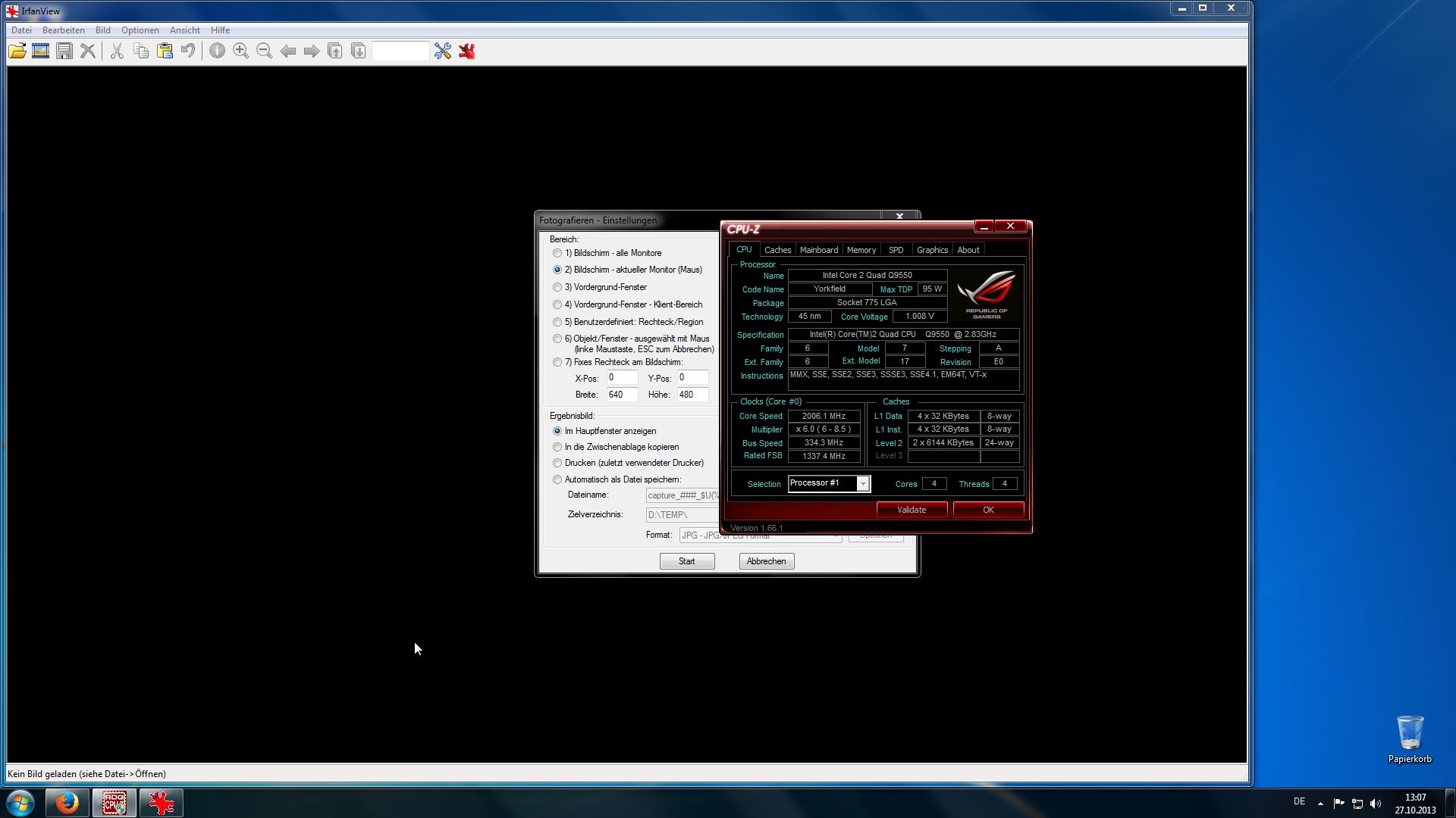

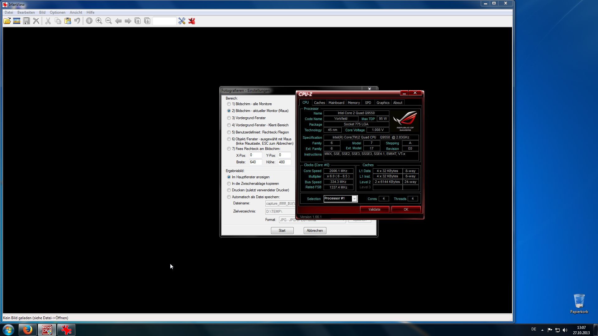

"Snipping Tool" von Windows nutzen, müßte im Zubehör sein, kannst hier im Forum die Dateien als Anhang hoch laden.
meine cpu tacktet ja auch runter ist das normal ?

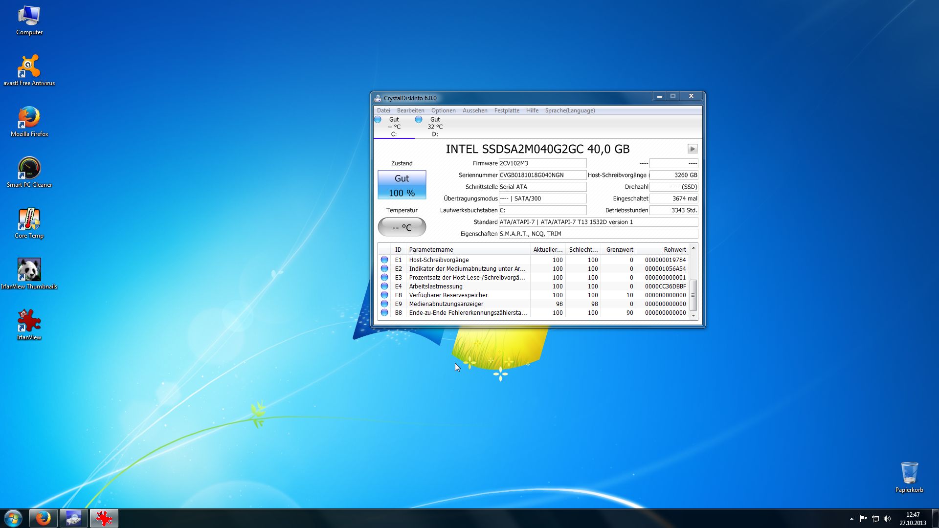

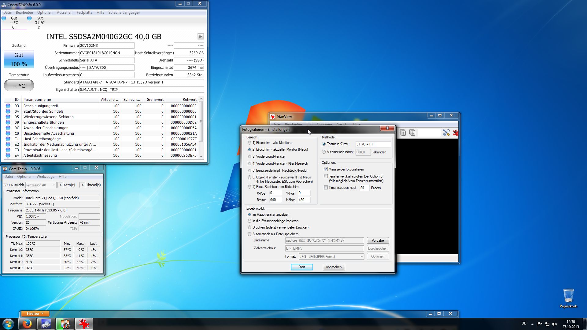

Einen "Treffer" hat die SSD , wieviele Schwebende Sektoren steht da in CDI ?

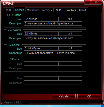

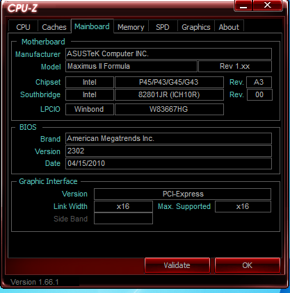

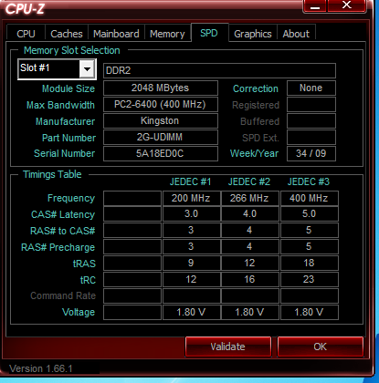

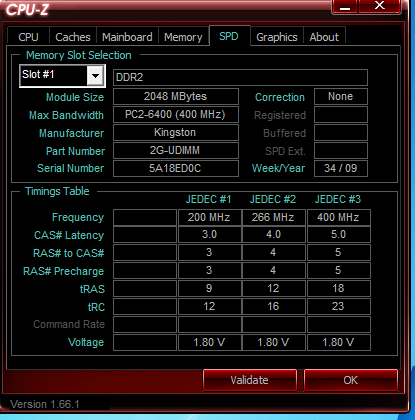

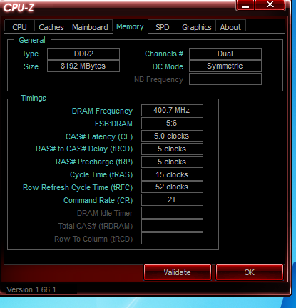

aha, da stimmt was an den Speichertimings nicht. der Werte tRas sollte im BIOS mindestens auf den Wert 18 gestellt werden, aktuell ist der auf 15 und wahrscheinlich zu knapp bemessen.
der war eigendlich immer auf 15 bei den riegeln steht 5-5-5-15 mit 2.3 watt
mache jetzt das mal bis gleich
also habe die timings auf 5-5-5-18 gestellt und hate gleich ein bluescreen habe jetzt wieder auch 15 gestellt und er ist nicht hoch gefahren. habe jetzt bios reset gemacht, hat sich aber nichts geändert brauche zum hoch fahren bestimmt 5 minuten
