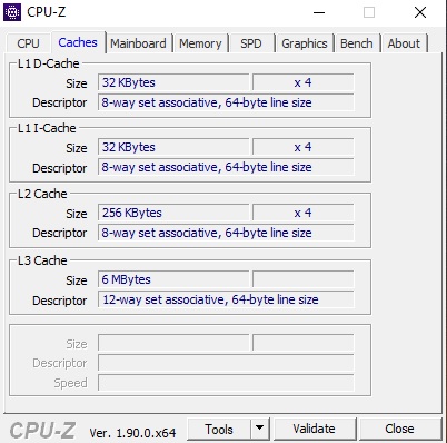

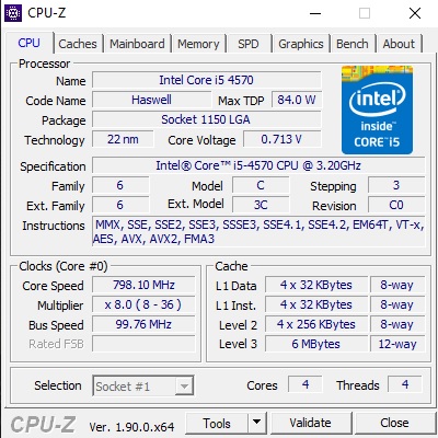

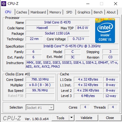

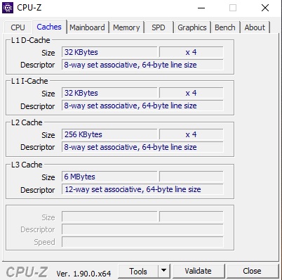

Kann grade nur diese 5 Bilder hochladen , da es bei weiteren Bilder zum aufhängen des PC's kommt und ich muss ihn neustarten jedes mal. Dies passiert nur sobald ich das Programm CPUID- CPU- Z starte.

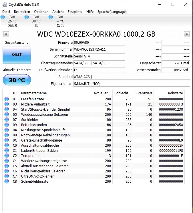

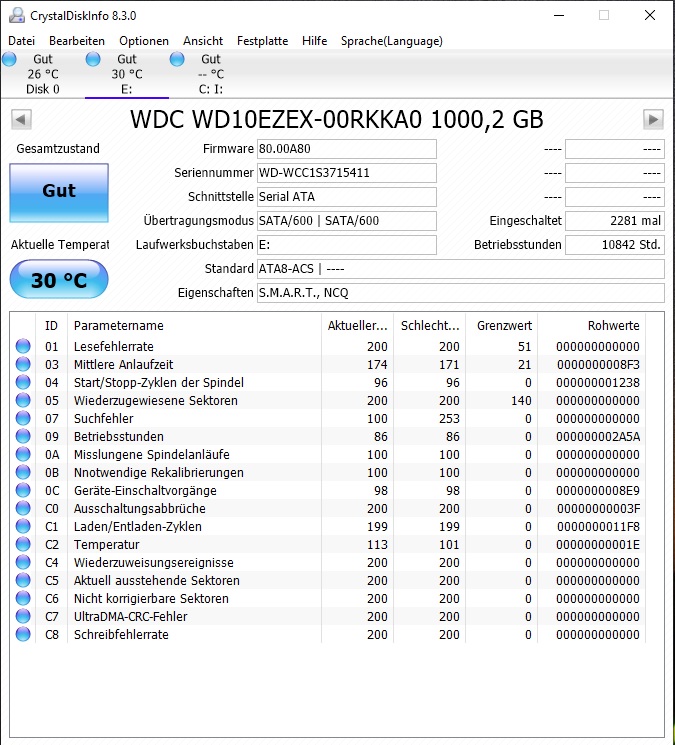

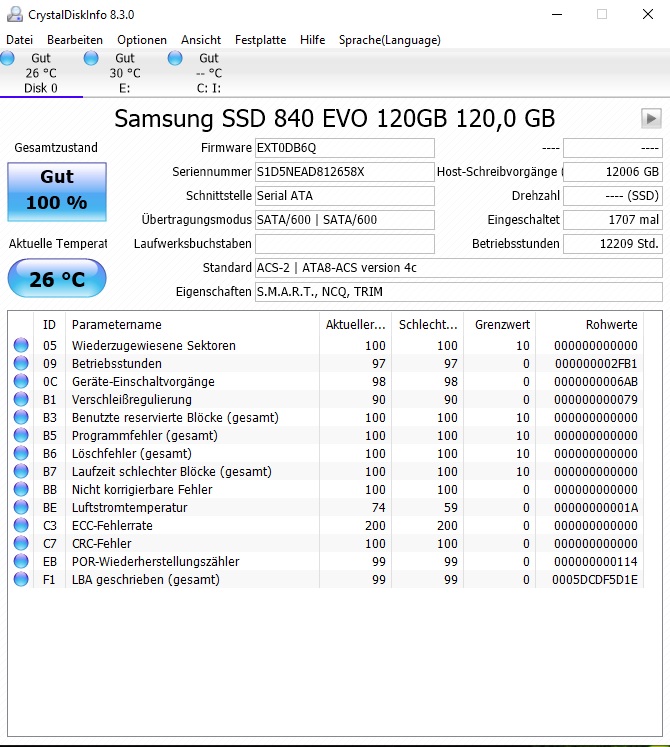

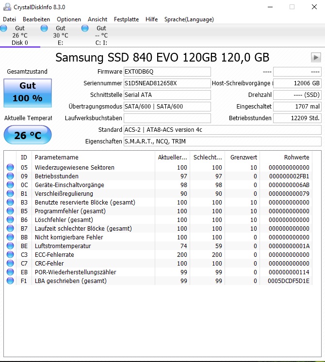

Heine HDD ist soweit wohl OK, der Rest auch. PC runterfahren, Festplatte abklemmen und ohne HDD wieder Hochfahren. Wenn dann alles läuft, liegt das Problem an der HDD, dann scanne nach Schadsoftware auf allen Speichern. Eben den Fehler Isolieren.

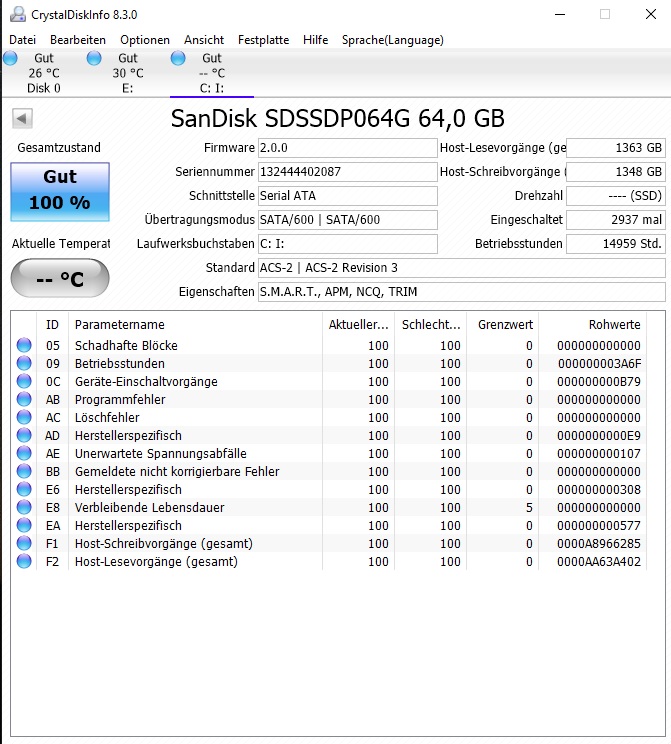

Auf welcher Platte ist dein Windows? Dir ist schon klar, das die SSDs HDDs und Arbeitsspeicher wie USB Speicherstick und Partitionen auf Speichern nicht voller als 75% sein sollten, um nicht drastisch an Leistung zu verlieren?!

Die SSD ist zu 65% Voll.
Windows ist auf der SSD drauf.

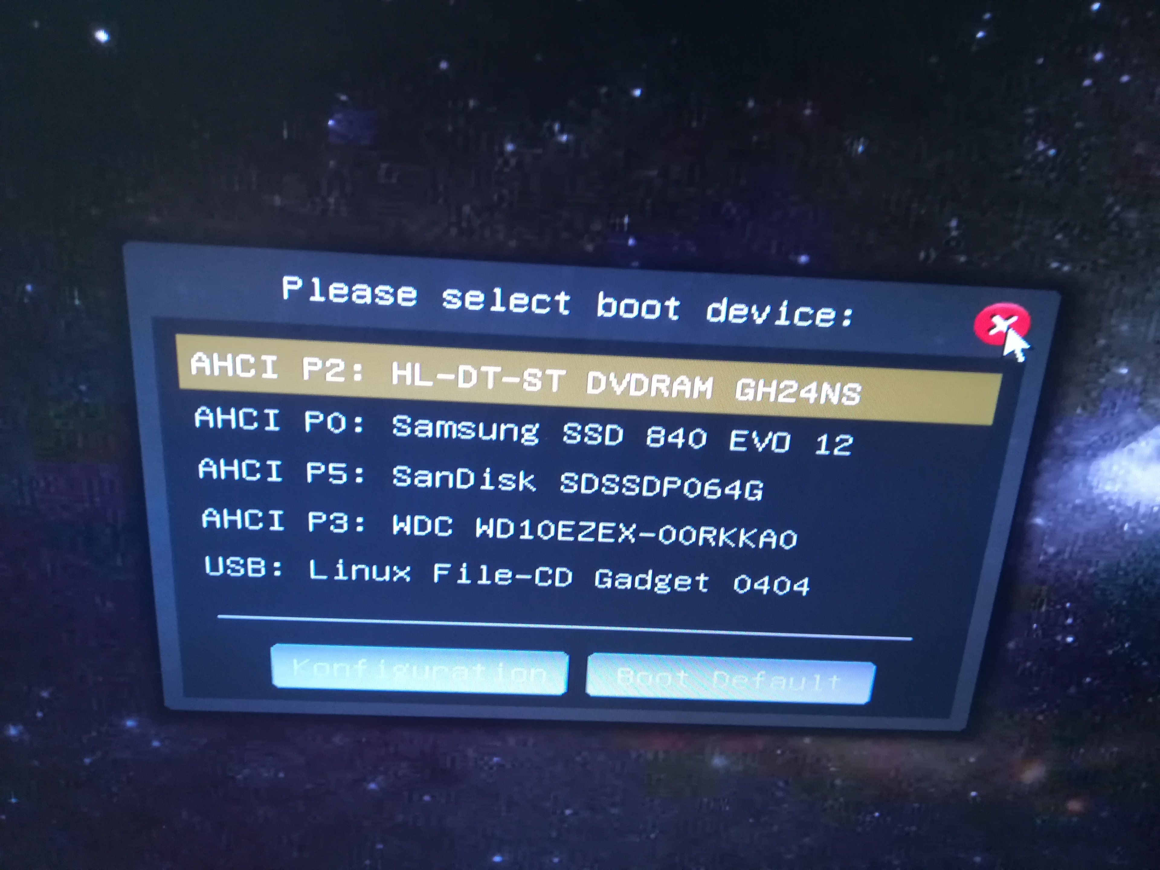

OK, sieht richtig aus. das haufhängen hört sich falsch an.
Schon die HDD vor dem Hohfahren abgeklemmt?

Du hast nicht zufällig eine DVD im Laufwerk liegen? da dein DVD Laufwerk die erste Boot priorität hat, kann es daran liegen. Normal lässt man es so wie bei dir, doch wenn man es schneller will, erst das Laufwerk mit dem Betriebssystem und dann das DVD Laufwerk als zweites Boot Laufwerk, um Notfalls eingreifen zu können. Alle anderen Laufwerke lässt man in der Boot Liste weg.
Doch ein DVD Laufwerk ist eingebaut. Seit Anfang an schon und davor ist er ja auch immer hoch gefahren ohne Probleme.
