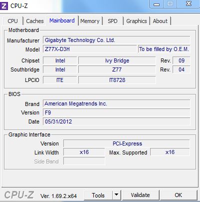

und folgendes BIOS:
bios.JPG.
Ich habe alle Stromanschlüsse der Graka verkabelt (2 Stecker: 1x6pins, 1x8pins).
Die alten Grafikkartentreiber habe ich aber nicht im abgesicherten Modus entfernt, sondern einfach deinstalliert (vor Ausbau).
du hast noch ne ältere BIOS Version ... und bei BIOS F14 steht extra dabei
Improve VGA compatibility
was vielleicht das Problem lösen könnte.
würde ich dir auch empfehlen das bios update
neuste bios ist das f16
gibt zwar neuere aber noch beta
