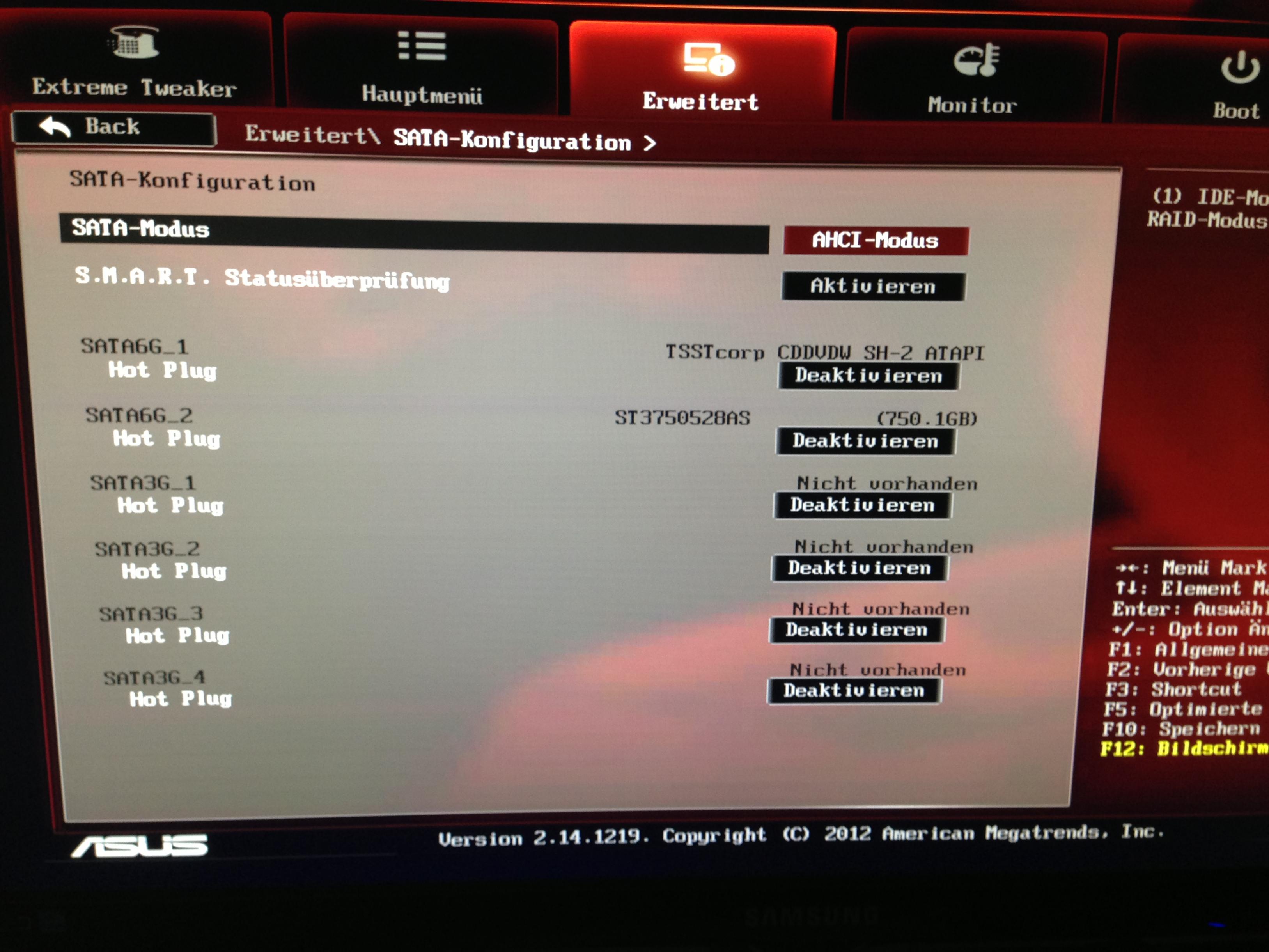

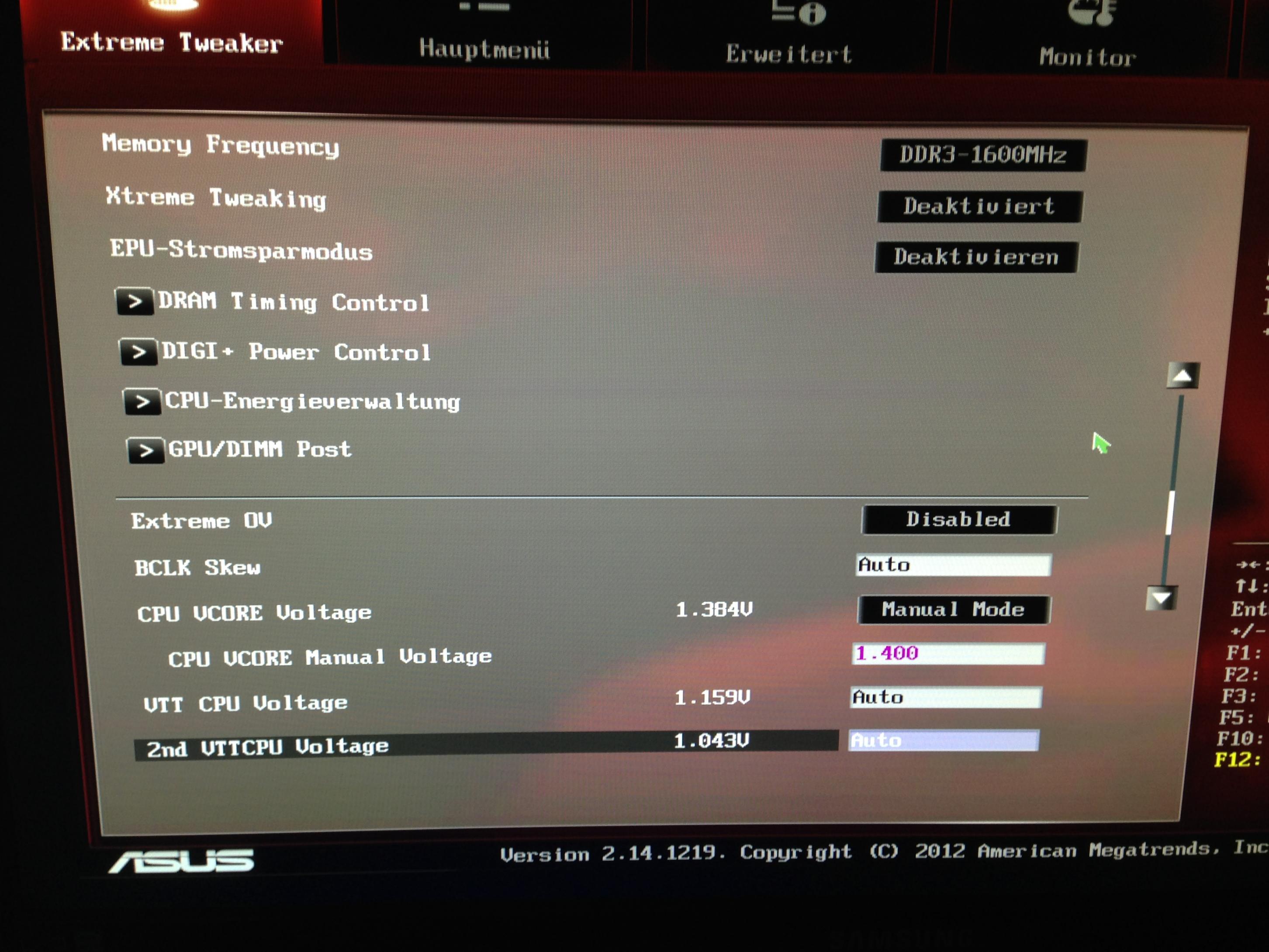

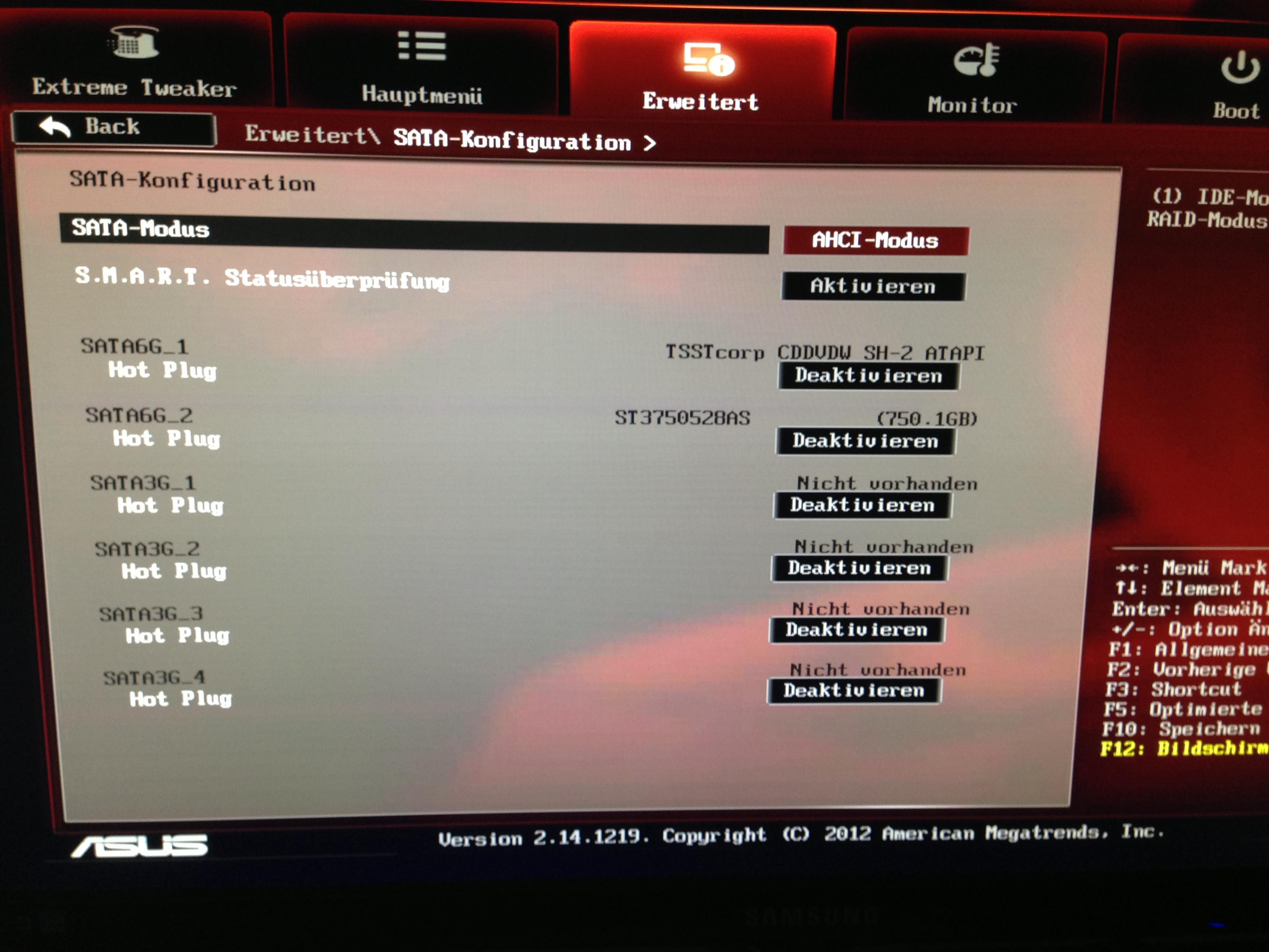

Wo ist denn die SSD angeschlossen? Sie ist in der Übersicht in Bild 5 nicht aufgelistet.
Dort werden die nur die 6 nativen Intel SATA-Ports angezeigt.
Da die SSD laut dem Datenblatt "nur" eine SATA II Schnittstelle hat, könnte sie auch ohne Progleme an einem schwarzen SATA Port anschlossen werden.
Wie schon in meinem obigen Post erwähnt würde ich die SSD and SATA6G_1 , HDD an SATA6G_2, das optische Laufwerk an einen der schwarzen SATA3G_1-4 anschließen und den AsMedia Chip deaktivieren (Erweitert -> "Onboad Devices Configuration" -> ASM1061 Storage Controller auf disabled/deaktiviert.

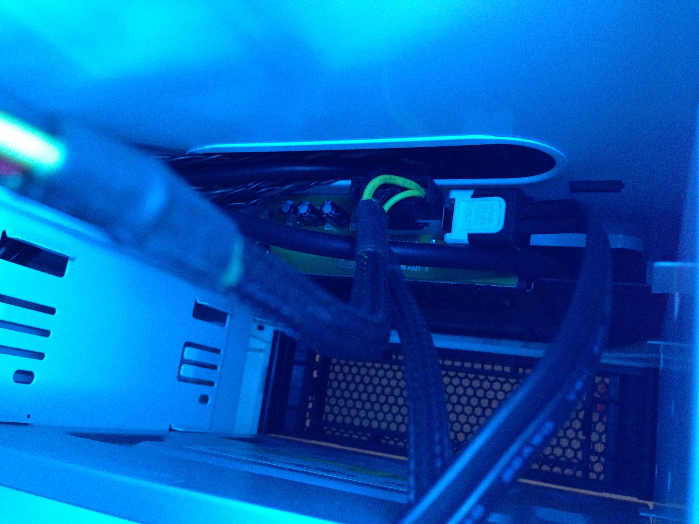

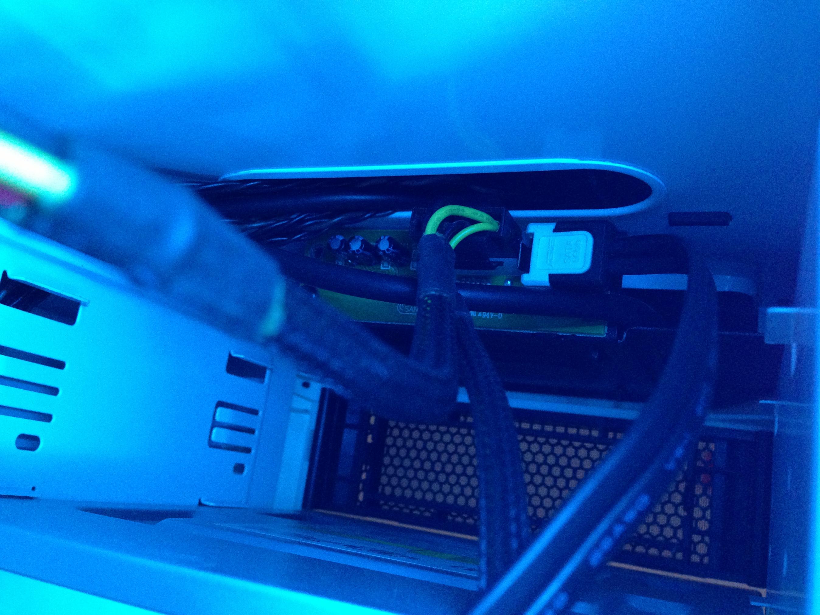

Wohin auf das Mainboard führt das Kabel von der SSD auf dem Foto?
Dein letztes Bild sieht irgendwie nach Frontpanel/Wechselrahmen aus ?

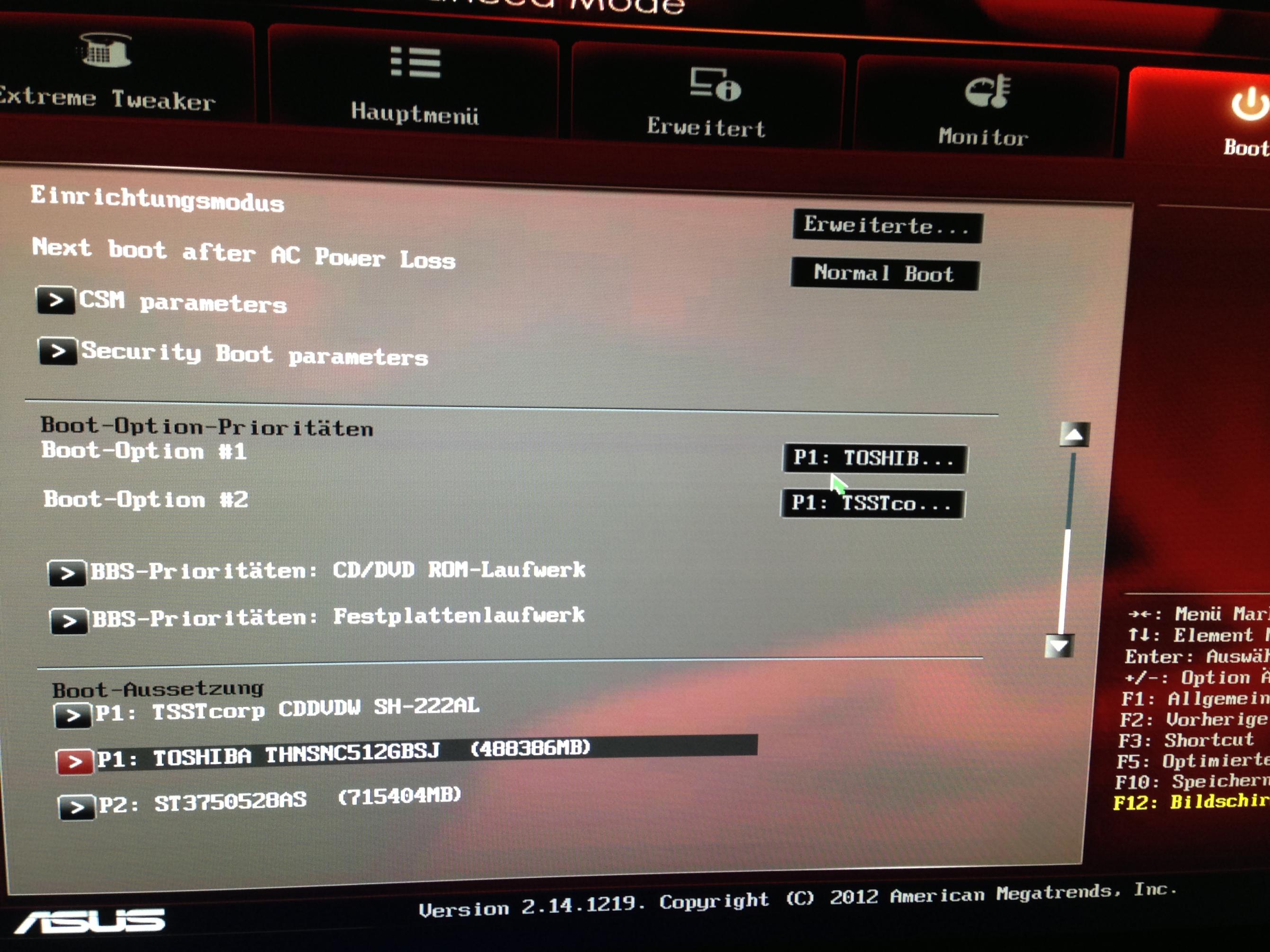

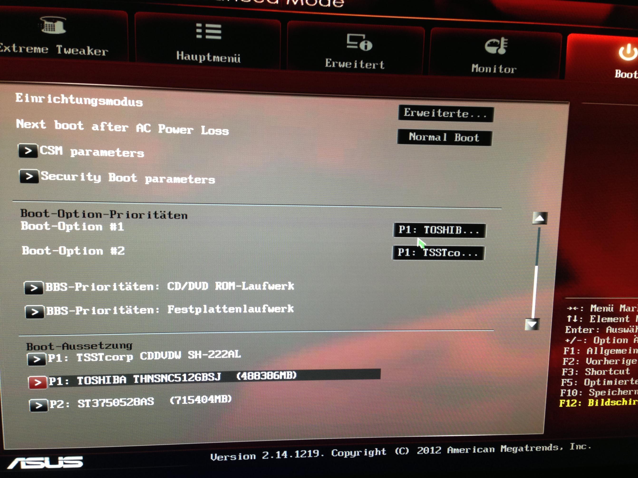

Ich vermute, dass du die SSD an einem der ASMedia-Ports angeschlossen hast, da die SSD im BIOS erkannt wird (Bild 1, Post #22), aber nicht in der SATA-Konfiguration (Bild 5, post #22) auftaucht.
Welche Ports die ASmedia-Ports auf dem Mainboard sind, sagt dir das Handbuch, ich hatte es oben auch schon beschrieben.
Mein Vorschlag:
Falls die SSD in einem Wechselrahmen/Frontpanel steckt, raus damit und direkt mit Strom vom Netzteil und Datenkabel von der SSD zum Mainboard.
Die SSD and SATA6G_1 , HDD an SATA6G_2, das optische Laufwerk an einen der schwarzen SATA3G_1-4 anschließen.
Im BIOS den AsMedia Chip deaktivieren (Erweitert -> "Onboad Devices Configuration" -> ASM1061 Storage Controller auf disabled/deaktiviert). Hinweise wo das zu finden ist, kann das Handbuch geben (englische Bezeichnungen).
