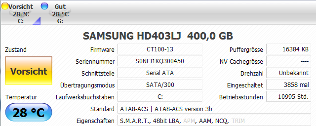

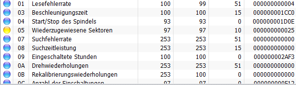

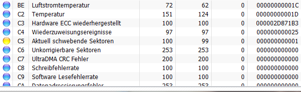

Aber CrystalDiskInfo hab ich schon ein paar Neuigkeiten.
Ich weiß jetzt nicht genau ob und wie ich die Diagnose kopieren kann also mache ich es mal manuell:
ID 05: Wiederzugewiesene Sektoren
C 5 : Aktuell schwebende Sektoren
Ingesamt ist der Zustand auf "Vorsicht" .
Hierbei handelt es sich um meine alte Samsung mit 400 GB ( Samsung HD403LJ)

/edit: Habe jetzt mal die Platte formatiert und jetzt wird der C5 Sektor nicht mehr als schwebend angezeigt , jedoch 05 ist immernoch gekennzeichnet mit der Warnung "Wiederzugewiesene Sektoren"
Weiß jemand Rat?
