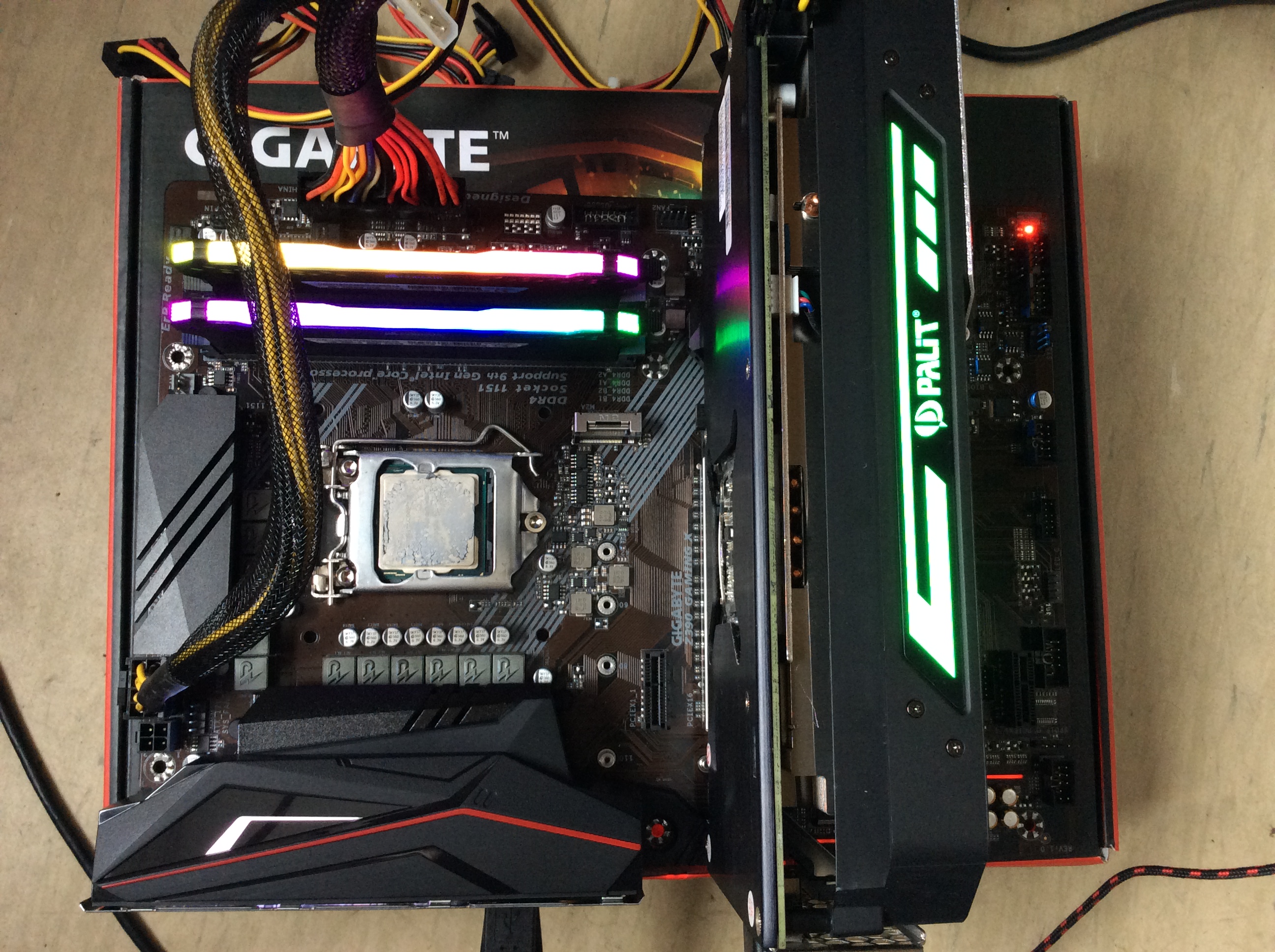

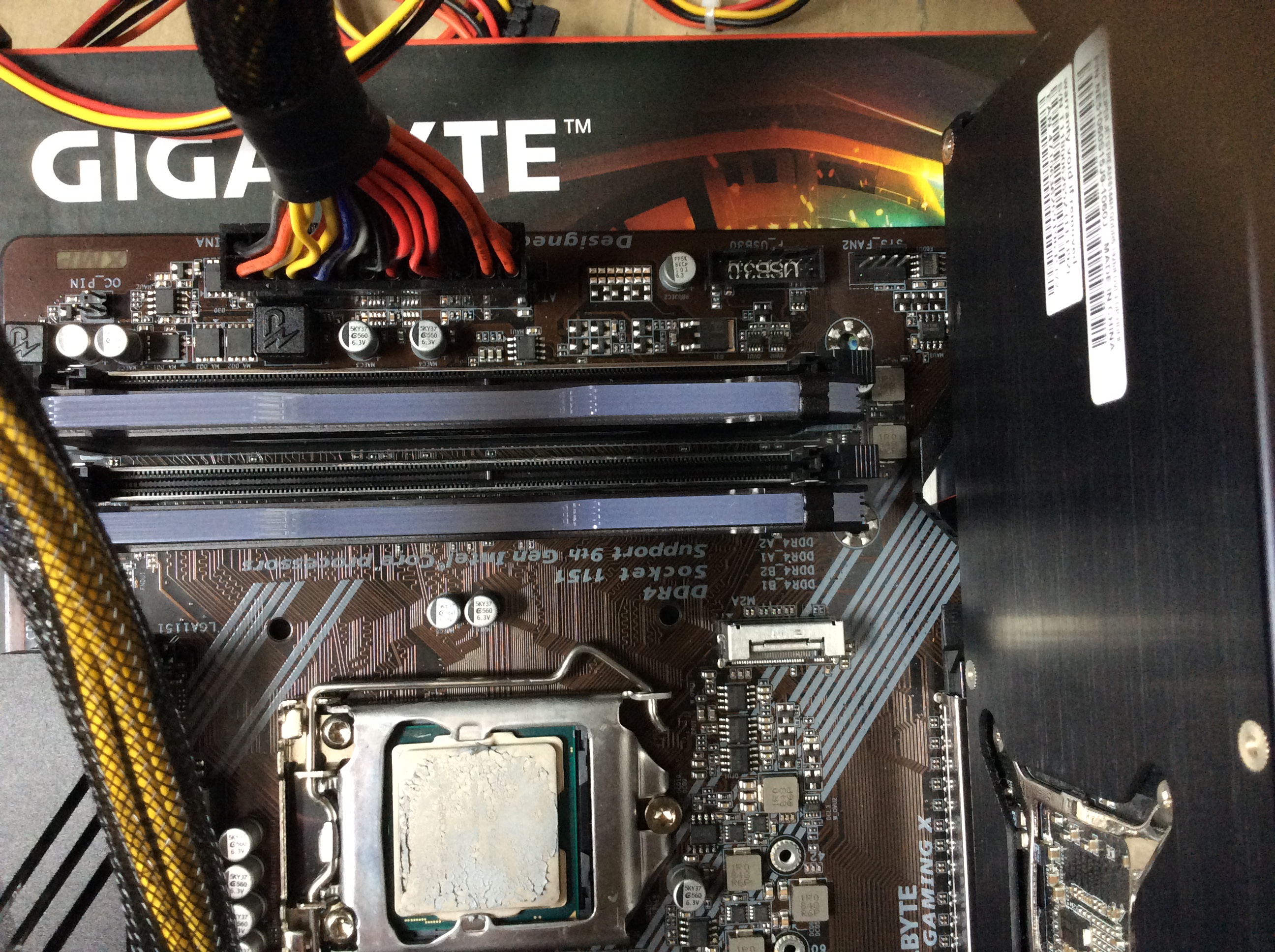

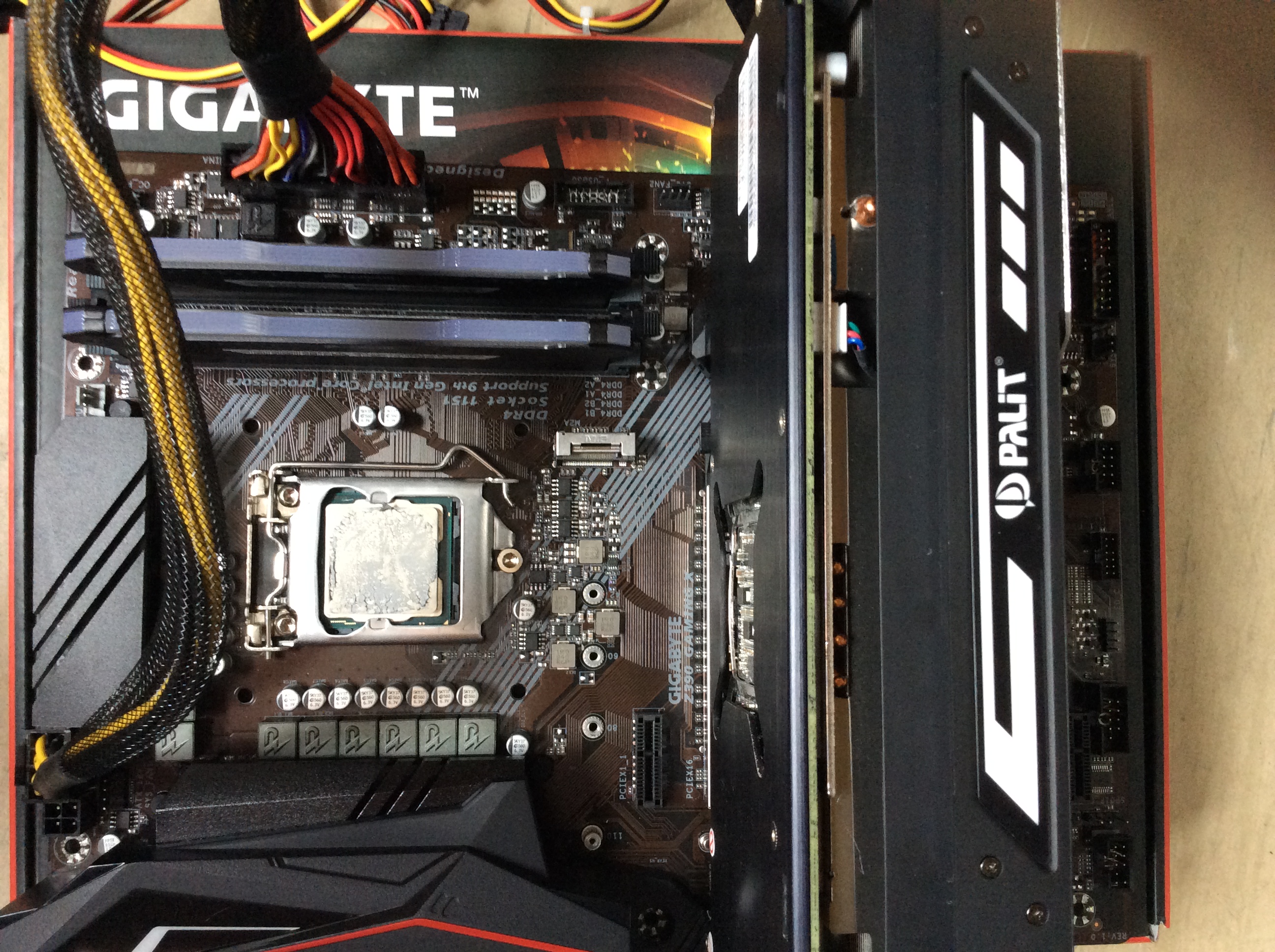

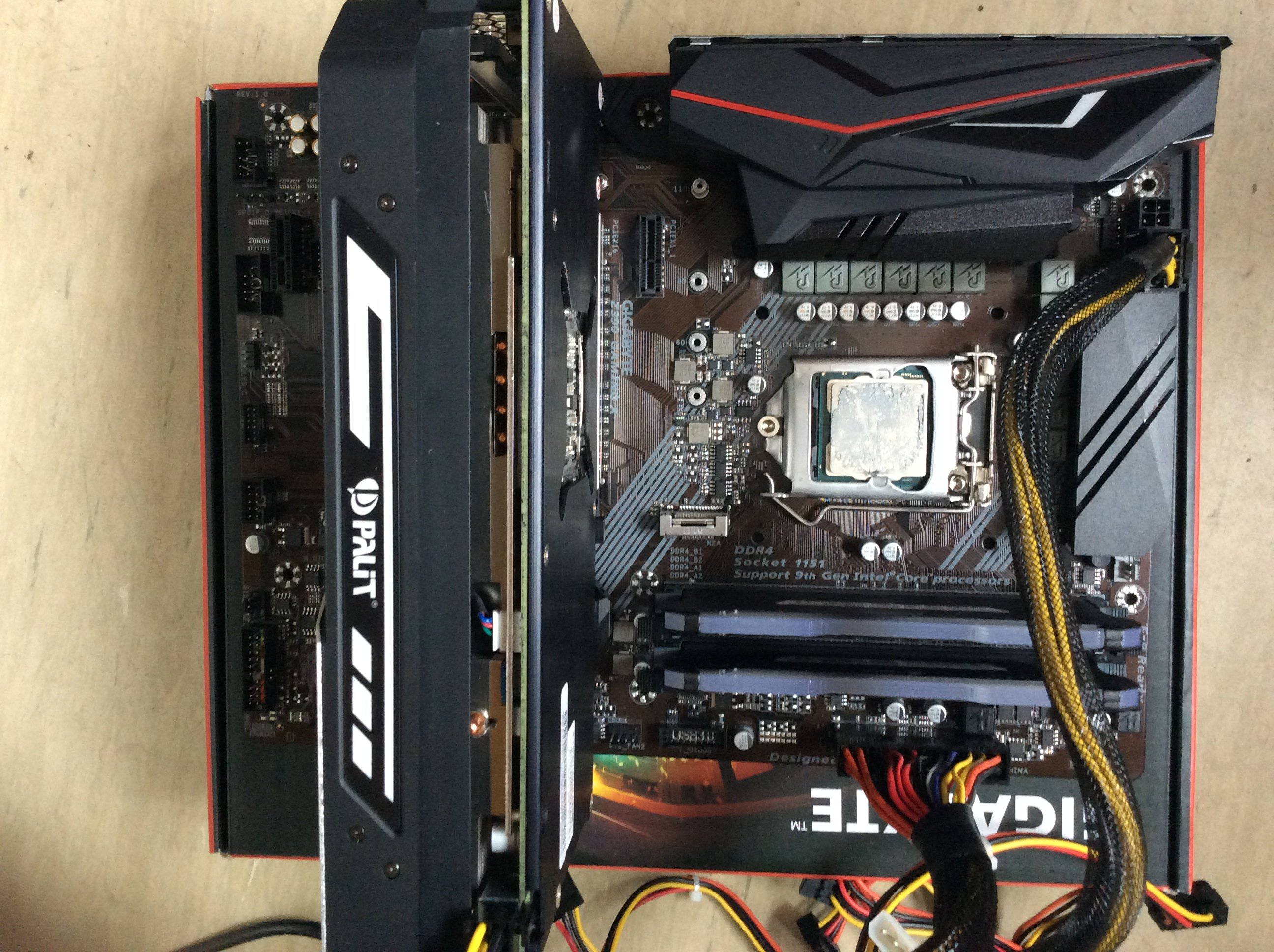

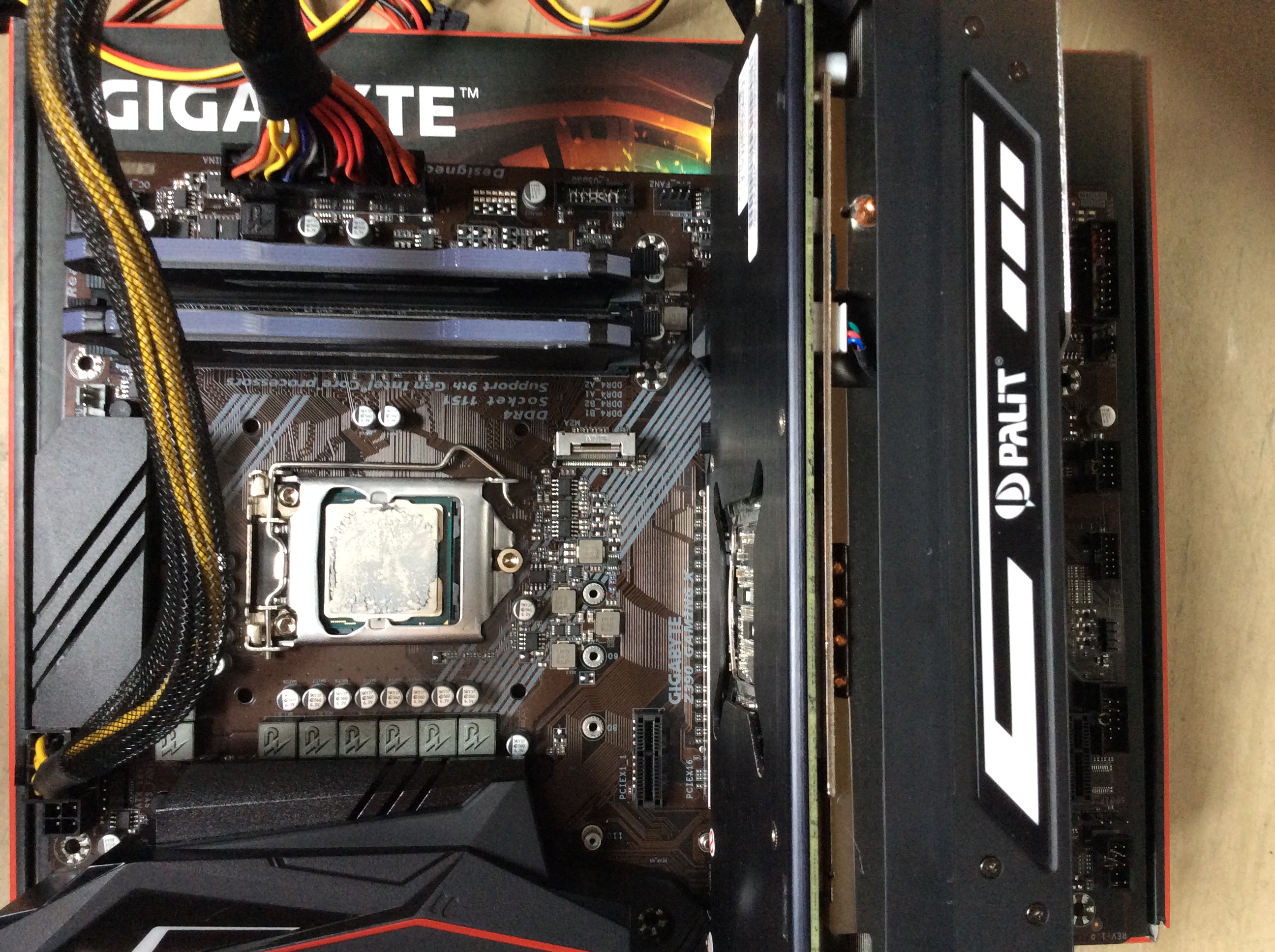

Erstmal danke an jeden von euch das ihr so schnell reagiert und geantwortet habt.
Ich habe erstmal alles auseinander gebaut und eine kleinen provisorischen Test versuch gebastelt.
Werde es eben überbrücken umzusehen ob der vielleicht jetzt vollständig hochfährt.
Mit freundlichen Grüßen
Endspiel

Die CPU leuchte kann halt viele Ursachen haben. Entweder passt die Stromversorgung für diese nicht (bei diesem alten Netzteil würde es mich nicht wundern) oder aber sie ist defekt oder sitzt nicht richtig. Sollte es jetzt nicht booten vielleicht einfach mal die CPU wieder entfernen und nochmal sauber einsetzen. Nicht zu fest den Kühler drauf und gucken ob irgendwelche pins im sockel verbogen sind
Reaktionen: cyberpirate

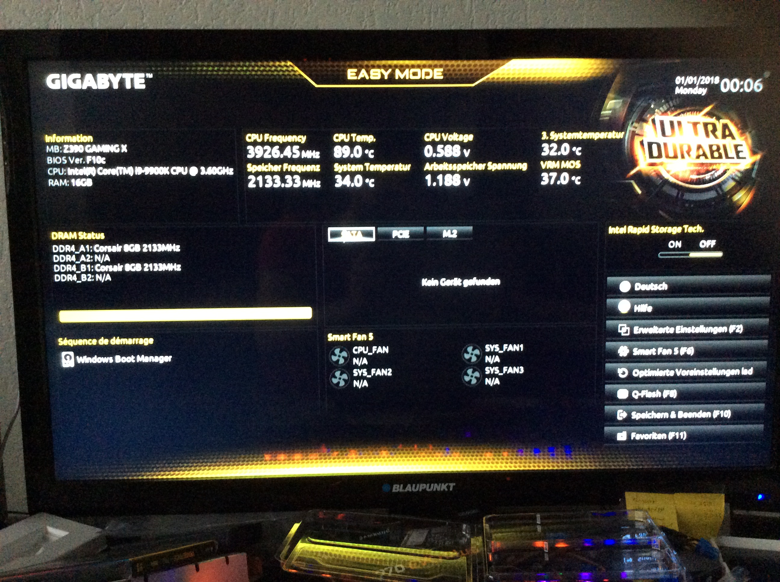

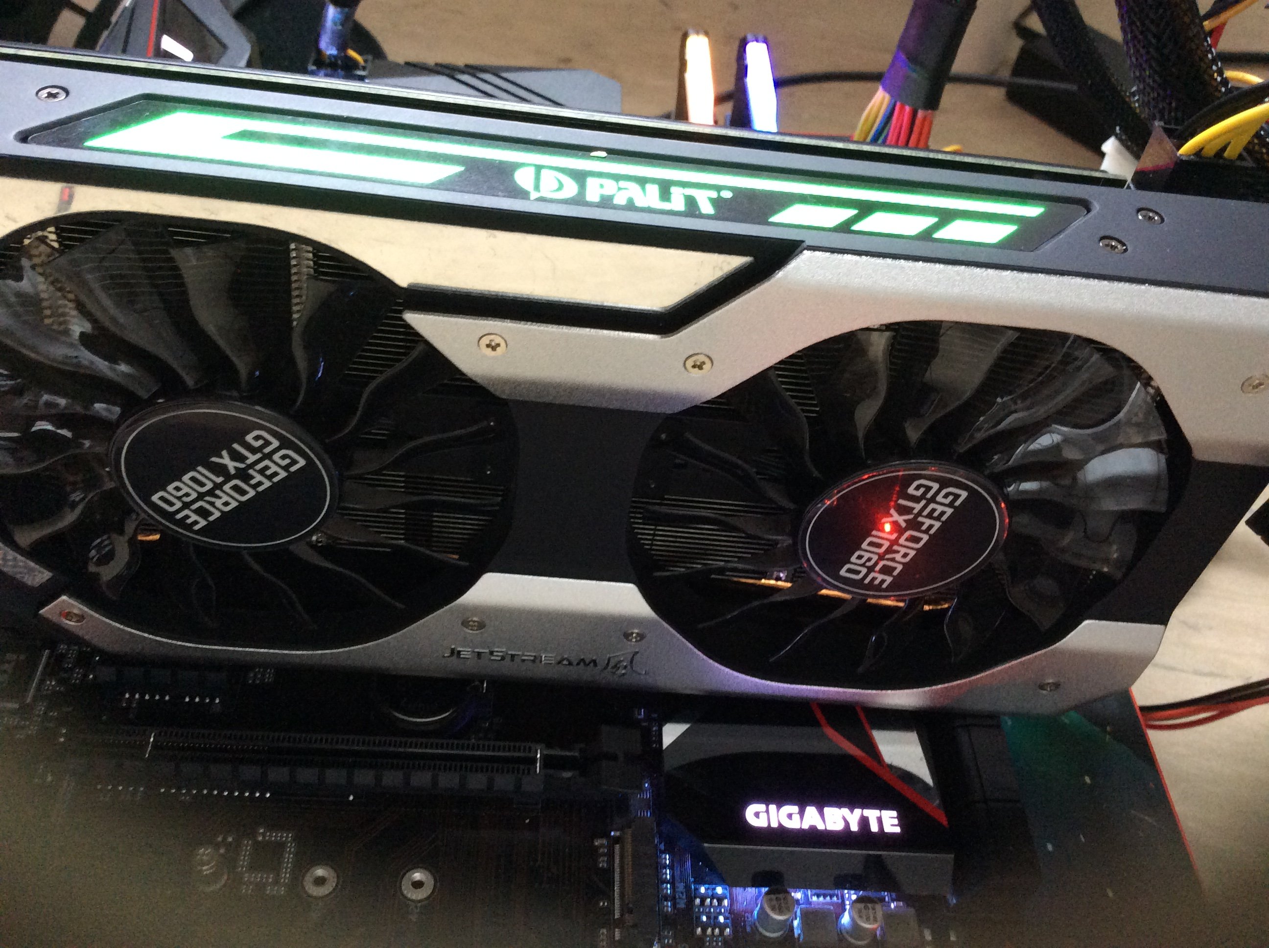

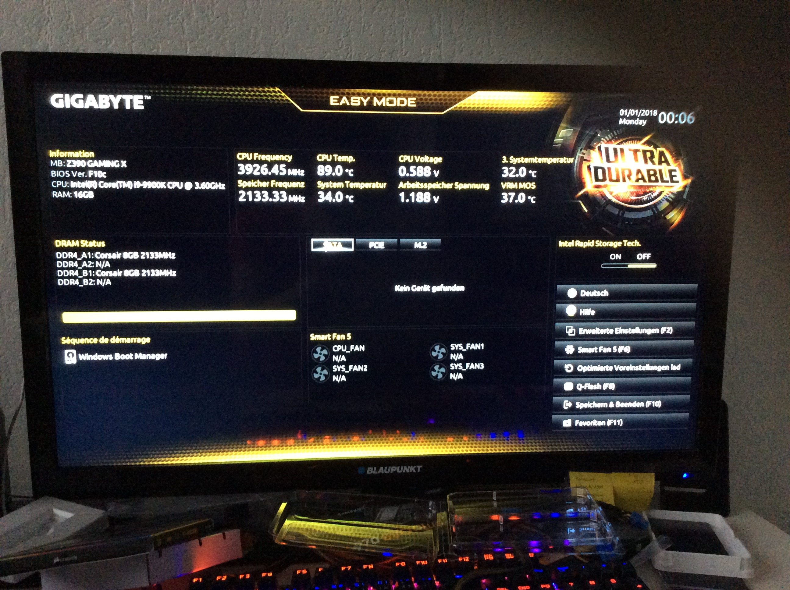

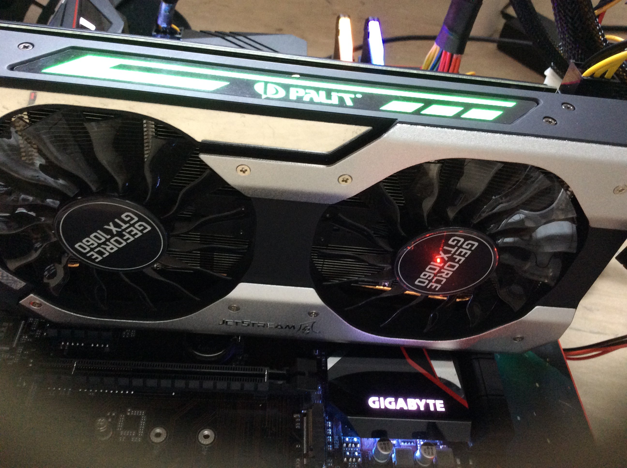

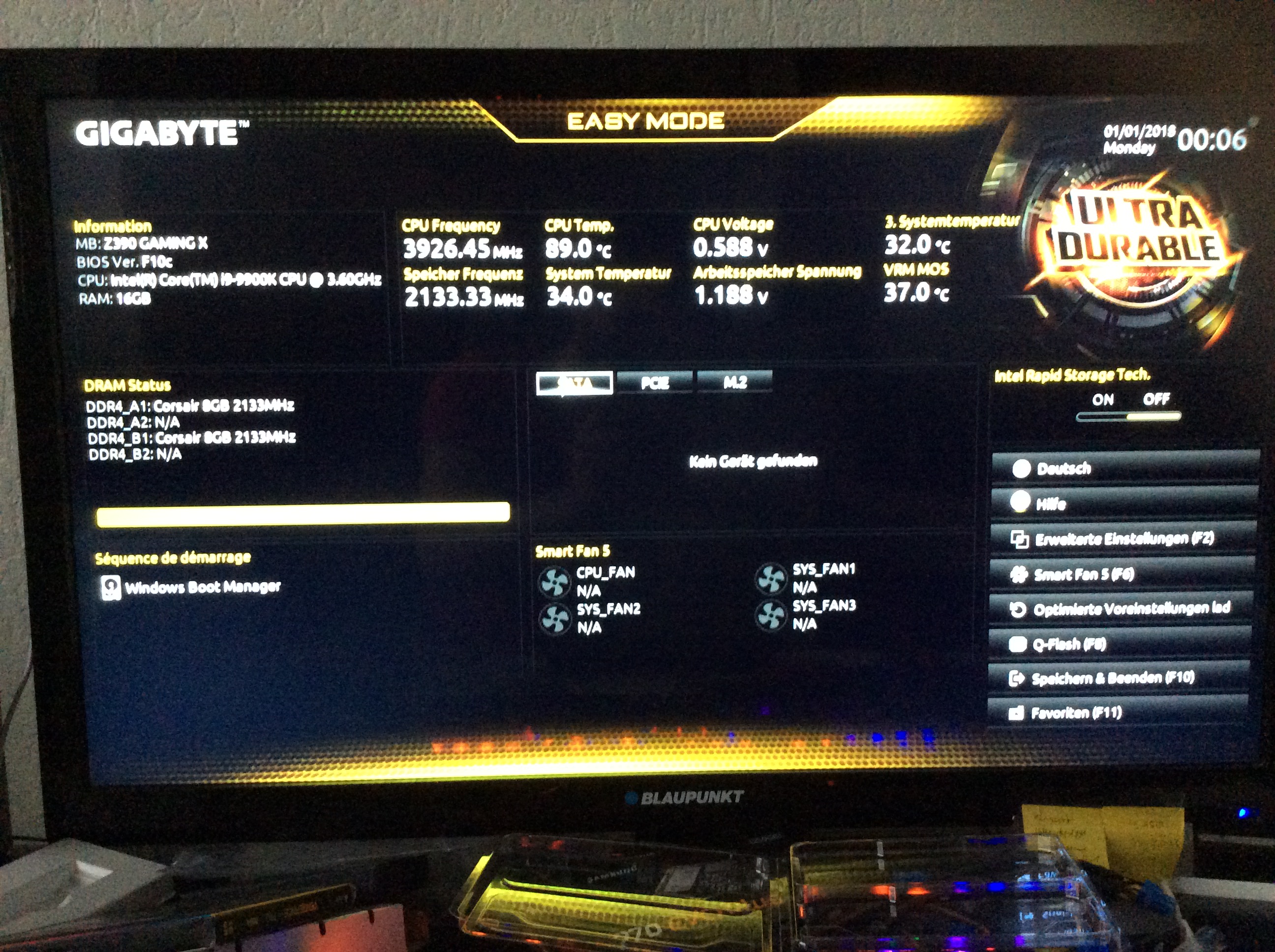

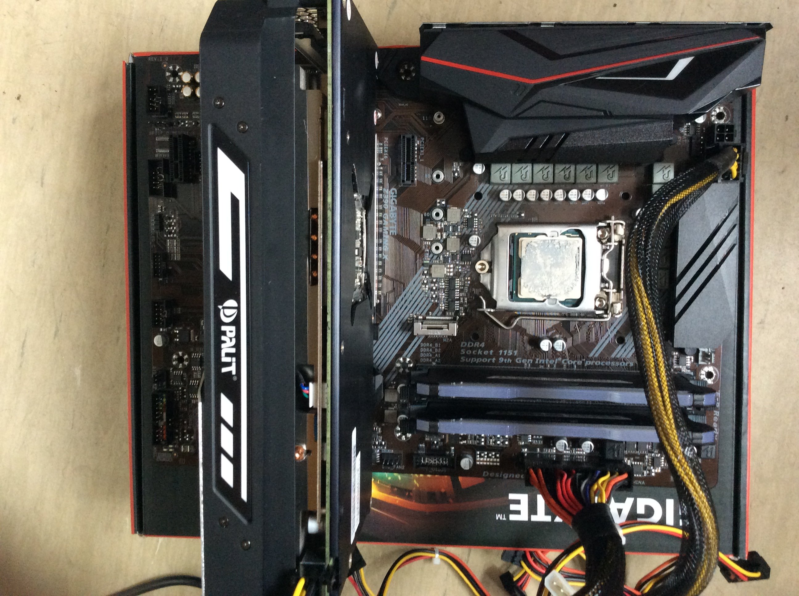

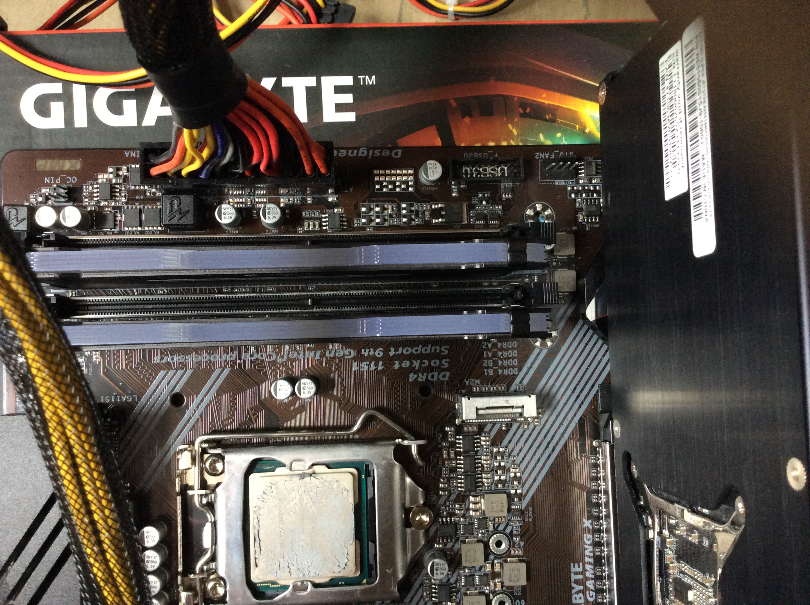

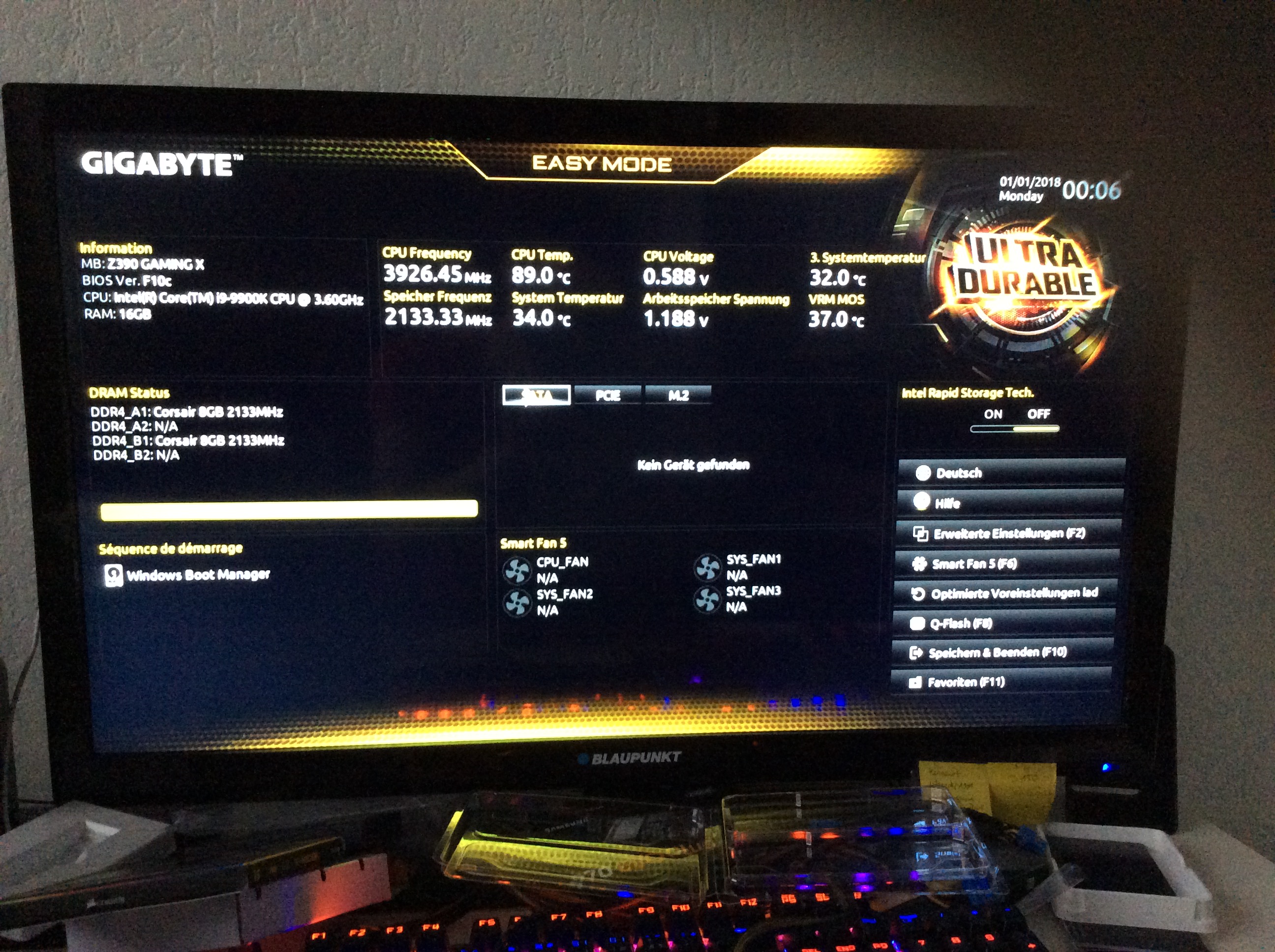

So Leute,
Mein Provisorischer Aufbau ging auf ✅
Bin nun im BIOS, habe ein anderen Netzteil angeschlossen von Cooler Master mit 700 Watt non Modular.
Am Anfang ging der Rechner An und Aus, plötzlich aber kam ein Bild und war direkt im BIOS.
Was ich mich nun frage, lag es am Netzteil?
Außerdem werden die RAM Sticks mir mit 2133 MHz im BIOS angezeigt.
Des Weiteren leuchtet die RGB Beleuchtung von der Grafikkarte, aber die Lüfter drehen sich nicht.
PS. Abgestürzt bzw. eingefroren
Endspiel

@Hotte301 Das liegt aber wahrscheinlich, und da wiederhole ich mich, NICHT an der fehlenden Gesamtleistung des Netzteils, sondern am Alter von diesem. Die Schellen lastwechsel moderner Hardware sind hier meist die Ursache. Das hat nix damit zutun dass hinten eine große wattzahl steht oder nicht
@Endspiel also funktioniert jetzt alles? Dann lag es am Netzteil. Und dass GPU Lüfter nicht sofort losdrehen oder wieder aufhören beim booten ist normal. Die Temperatur ist halt am Anfang zu gering als dass da dauerhaft was anläuft
Reaktionen: thompson004
PS828: @Endspiel also funktioniert jetzt alles? Dann lag es am Netzteil. Und dass GPU Lüfter nicht sofort losdrehen oder wieder aufhören beim booten ist normal. Die Temperatur ist halt am Anfang zu gering als dass da dauerhaft was anläuft
Teilweise, sobald ich den hochfahre und F12 drücke damit ich ins BIOS komme, nichts Blackscreen.
