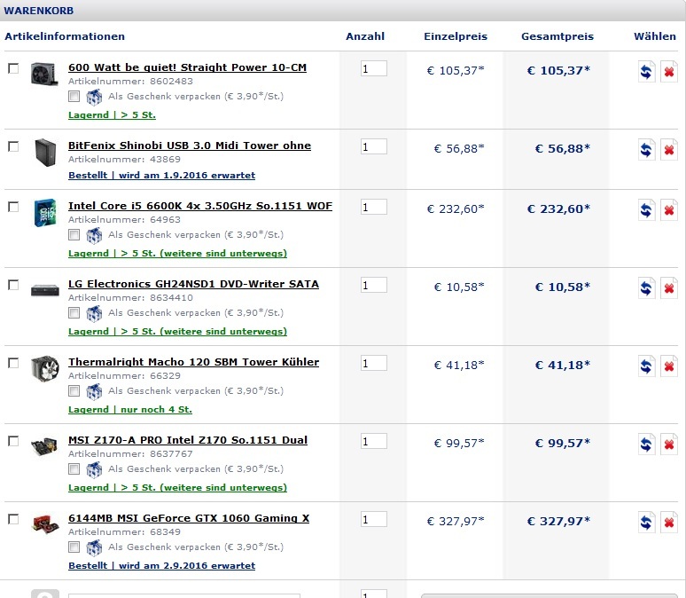

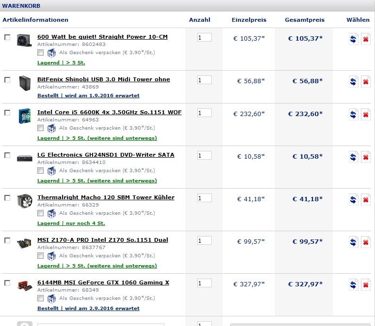

Die restlichen Komponenten sollen dann folgende sein:

Passt denke ich soweit, aber wo du eine 275Gbyte SSD herbekommst musst du mir noch verraten :-)
Naja, wenn der BenQ nicht WQHD überschreitet, dann passt die 1060 noch.
Ja, das ist Full HD. Aber ich sehe da kein großes Problem mit der 1060, selbst bei WQHD nicht.
Und wenn es doch mal klemmen sollte, dann kann man das per Regler regeln.
Naja das Netzteil ist mit 600W weit überdimensioniert.... maximal 500W nicht mehr.
Gehe da lieber auf Nummer sicher, wer weiss was in 2 Jahren mal eingebaut wird. :P

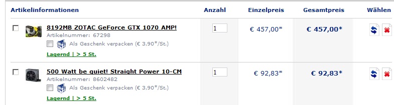

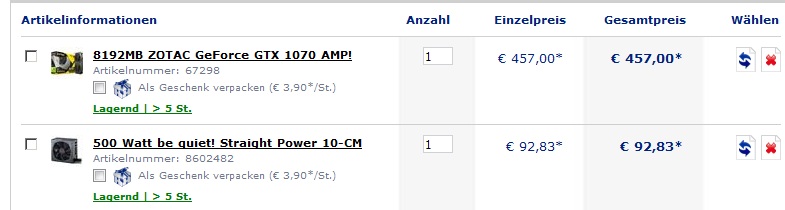

Habe nun das 500 Watt Netzteil und eine 1070 von Zotac genommen, bin dann bei +100€~ im Build
Wenn ich die "Silver" Variante von bequiet als Netzteil nehme würde ich noch ca 50€ sparen, reicht ein solches Netzteil auch?
Hier die beiden Teile:
Habe auch eine 1070 für 399€ von KFA2 gefunden, wo genau ist da der 60€ unterschied? Gibt es überhaupt einen?
