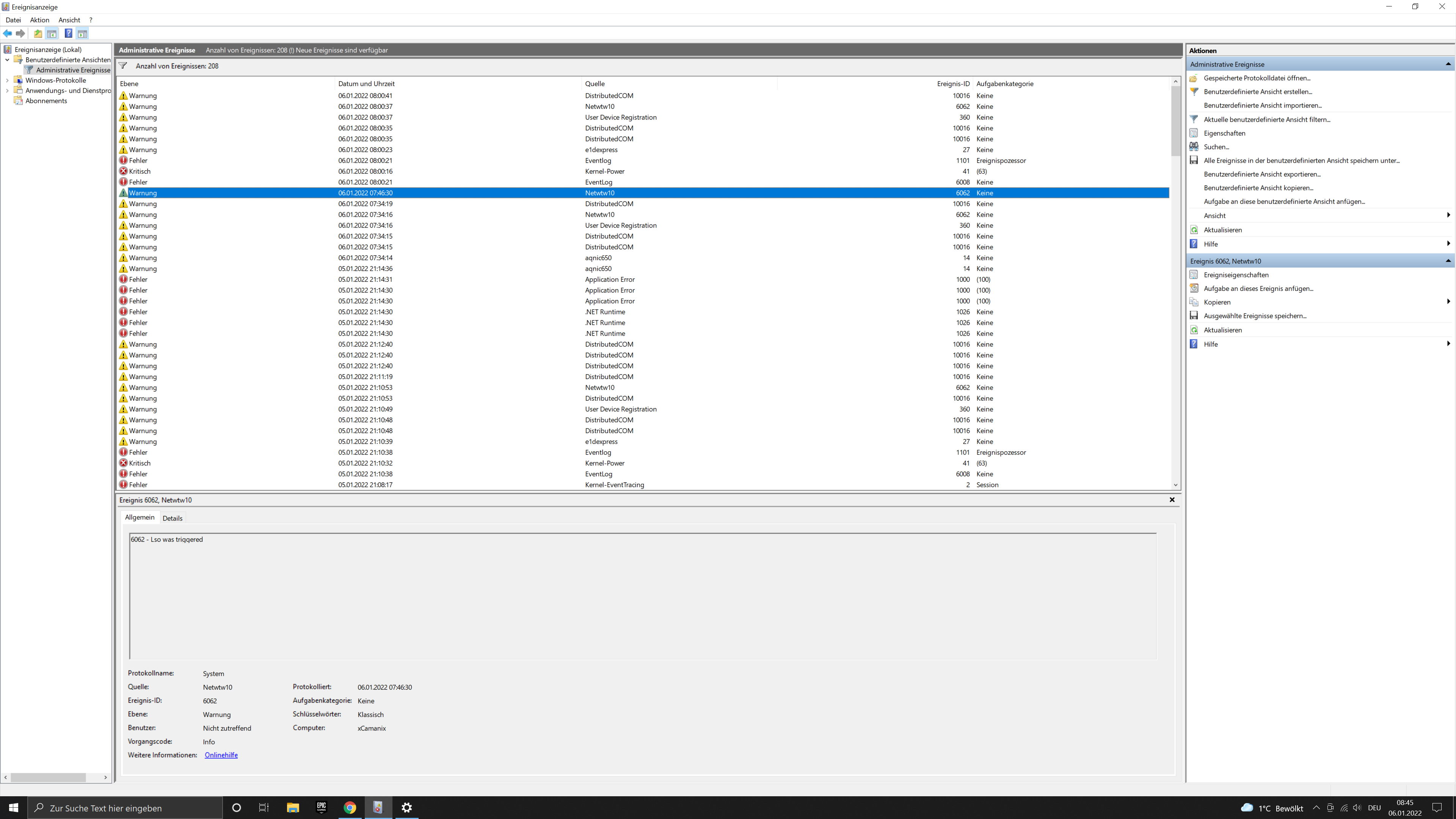

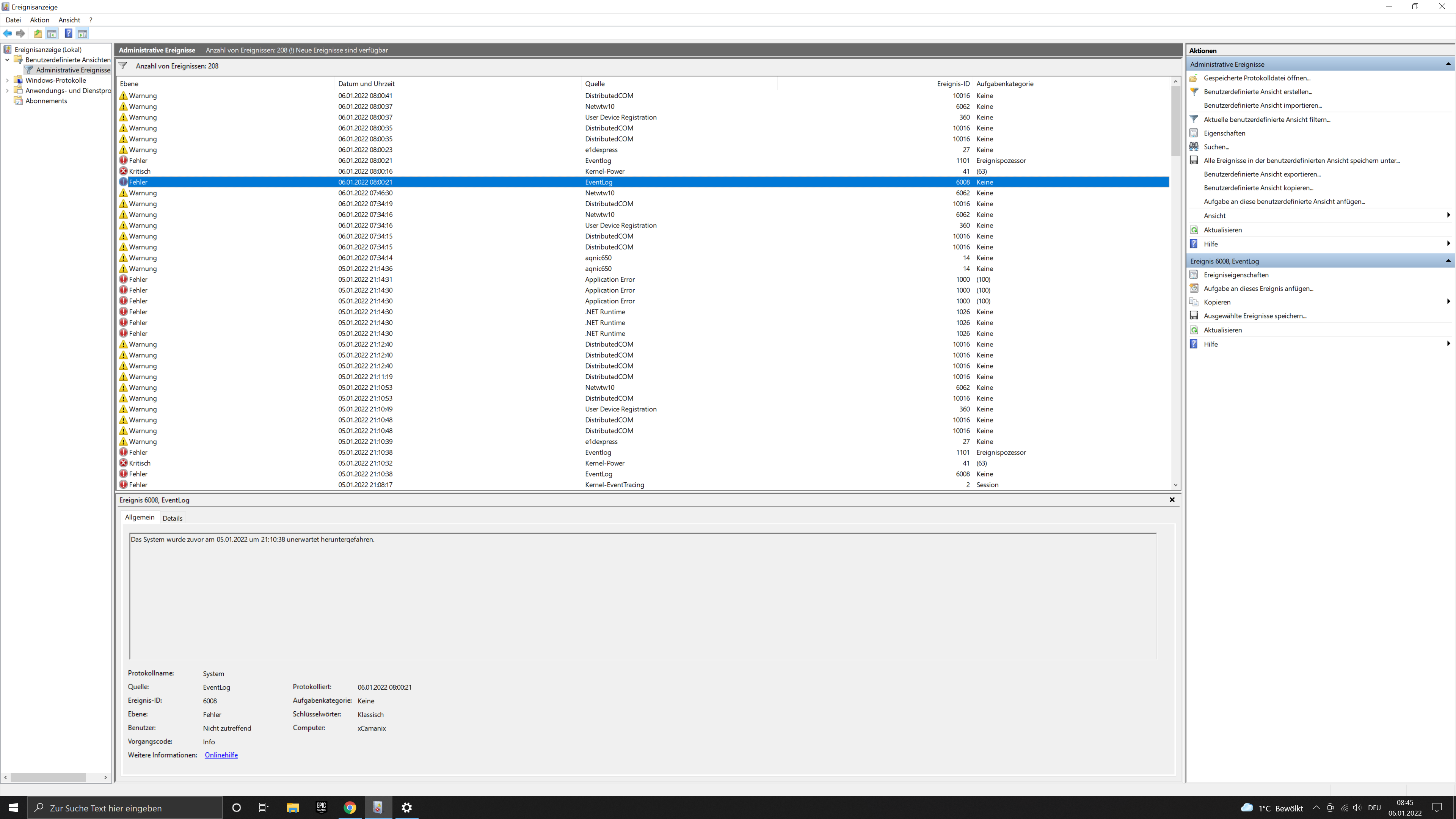

Hallo, seit neustem habe ich das Problem das mein Computer ohne vorwarnung abstürtzt und wieder Startet... Ich kann mir nicht erklären wieso... So läuft er ununterbrochen aber Sobald ich Fortnite Spiele und durch einen Riss oder Toilettennotausgang gehe oder Schieße mein PC mit einmal Buff aus ist... Dieses Problem habe ich aber erst seitdem ich alles in das neue Rog Helios umgebaut habe...
Temperatur der Grafikkarte war bei circa 50-70 Grad
Diese Fehler passieren erst nach dem Umbau...
Seitdem habe ich neu eingebaut:
Lian LI RGB Kabel (Mainboard und Grafikkarte)
Commander PRO von Corsair
2 RGB Hubs von Corsair
7 LL120 RGB Lüfter von Corsair
Grafikkarte habe ich nun Vertikal eingebaut und verbunden ist es zum mainboard mit dem ROG Strix Riser Kabel
Habe von einer 240mm NZXT Wasserkühlung auf eine 360mm Wasserkühlung NZXT geupgradet.
  • Zusätzlich pin ich noch screenshots von der Ereignisanzeige an
  • Gerätemanager sind mir 2 sachen (PCI Gerät und SM Bus Controller) neu wofür ich keinen Treiber habe und auch keinen Finde...
Einen Kompletten Windows Clean Install um ein Problem von anderer Software auszuschließen...
Ich hoffe es ist alles Ausführlich genug und ihr könnt mir Helfen...
Grüße Nico
xCamanix schrieb:
Grafikkarte habe ich nun Vertikal eingebaut ......verbunden ist es zum mainboard mit dem ROG Strix Riser Kabel
Nur bei Fortnite ? und wie siehts ohne Riser aus ? Das wäre ja das erste was ich testen würde, also Grafikkarte direkt in den PCIe port stecken. Auch das LianLi blingbling Kabel wäre mir suspekt...
Reaktionen: Alexander2 und Staubgeborener
@Zaptek er könnte auch testen statt PCIe 4.0 nur 3.0 einzustellen ... aber ich sehe das Problem eher wo anders. Denn der Test hier zeigt keinen Bluescreen aber starke Schwankungen der FPS.
Und was meinst du @xCamanix mit Buff aus ... komplett aus und was musst du dann machen das er wieder startet ?
Ja er geht einfach aus.. Starten tut er nach 2-5 Sekunden Selber wieder.
Zaptek schrieb:
Nur bei Fortnite ?
Ja Bisher nur bei Fortnite... Ich benutze ja gerade meinen Computer und es Passiert nichts. Sobald ich in Fortnite gehe und die Runde beginnt dauert es nicht lange bis er dann Einfach ausgeht... Mal ist es der Riss... Mal war er bei einem Schuss abgeschmiert... und mal bei so einen Toiletten notausgang wo man so durch die röhre an einen anderen ort gelangt...
Und wie ist das bei anderen Spielen? Das lese ich bisher nicht heraus. Wenn es bei anderen Spielen auch passiert, könnte es das Netzteil sein. Im Desktopbetrieb liegt ja kaum last an, daher passiert da auch nichts. Lass mal 3D Mark laufen.
Hast du dx12 oder Performance Mode in den Settings ? Wenn ja teste mal dx11 ( nicht Beta )
Stell im Bios mal die PCIe Geschwindigkeit auf Version 3 runter und teste erneut.
Die Riser sind z.t. anfällig, gerade wenn es um PCIe 4 geht.
Guten Abend!
Umgebaut und bisher 1x Fortnite gespielt und es lief ohne Probleme! Sonst konnte ich nichtmal eine Runde spielen da es nach höchstens 3 Minuten Spielzeit crashte… Also quasi der PC eher gesagt. Es lag tatsächlich an dem ROG Strix Riser Kabel von Asus… Ich habe mir nun ein Neues bestellt was morgen ankommt und werde bekannt geben ob es mit dem neuen auchnoch Probleme gibt… Das neue wurde wohl mit einer RTX 3090 getestet und hat wohl PCI 4.0
Bis dahin :)
