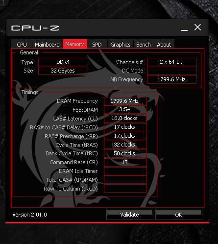

Deine CPU-Z Version ist schon älter, seit Version 2 steht oben nicht mehr Dual(Channel),
sonderen "2x64Bit". Komischerweise nicht bei allen aber den meisten.
Metkrieger schrieb:
jup, darauf hab ich geachet ^^
Allso so (recommended), zwei separate Kabel?
Reaktionen: Müritzer
Danke für den Hinweis, im Download Bereich von meinem MB steht noch immer 1.97 aber auf der Original Seite heben sie schon die neuste Version.
Reaktionen: Nickel
Metkrieger schrieb:
Iwie passt das mit dem 1:1 bei mir nicht ^^'
Oh sorry hatte nicht daran gedacht das du einen Intel hast. Da ist das wohl anders.
Aber der RAM scheint jetzt ja richtig zu laufen, mit 2800 MHz.

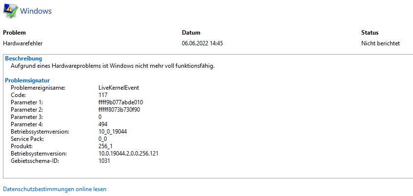

Das spiel hat sich selbst beendet, rechter bildschirm war schwarz, der linke dunkelrot.
Nach etwa 30 Sekunden hat sich das wieder behoben.
In "Sicherheit und Wartung" ist folgender Fehler aufgetreten:
Ich setze jetzt mal die Grafikkarte um und schaue ob das nochmal passiert ^^'
Du hast doch hier die genaue Uhrzeit, vielleicht gibt es ja Fehler in der Ereignisanzeige die mit dem Zeit Stempel übereinstimmen und nicht im Zuverlässigkeitsverlauf erfasst werden.
Kannst auch mal die die ersten 6 Zeilen nach Problemsignatur kopieren und in Google suchen. Vielleicht finden sich da Lösungsansätze.
Der "LiveKernelEvent -Code 117" (dein Bild) und auch "-141" geht immer Richtung Grafikkarte/Treiber.
Bedeutet aber nicht, dass die Grafikkarte ist defekt.

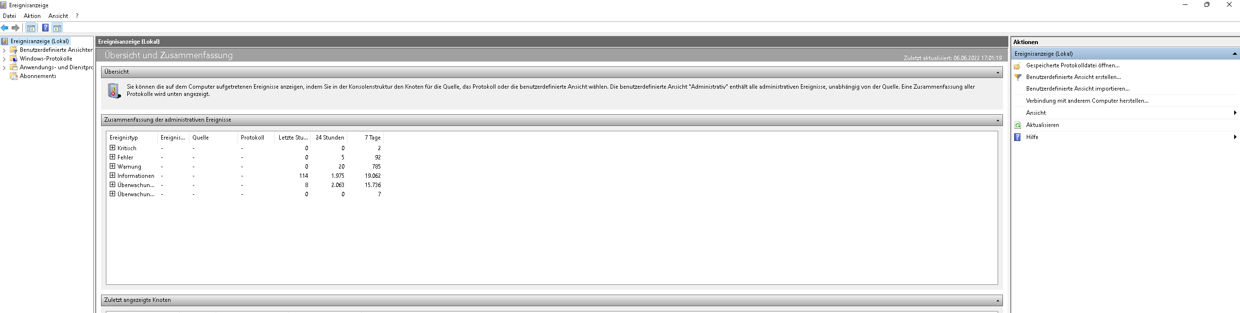

Die Ereignisanzeige, die zeigt alles über Windows an. Aber auch viele Daten die man als normaler Nutzer nicht braucht oder besser vernachlässigen kann.

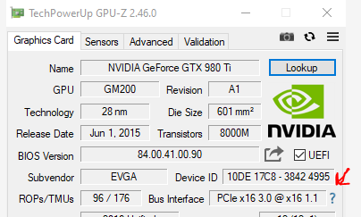

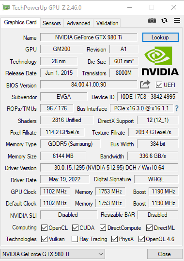

Sehr gut, geht ja weiter voran. Dann mach doch bitte noch einmal ein Foto von GPU-Z.
Wenn du hier auf das Fragezeichen klickst (Bild), startet der Renderer
und der PCIe Link Speed sollte vom "16x 1.1" auf "x16 3.0" steigen.
"16x 1.1" ist im Idle korrekt.
jup, steigt auf x16 3.0
Reaktionen: Nickel
Ja prima, jetzt sieht es so aus wie es soll.
