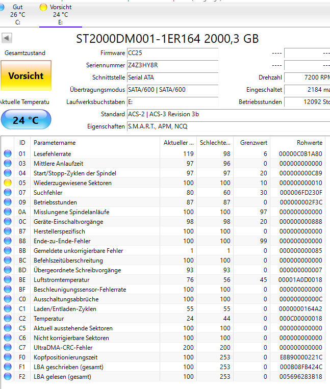

Ich habe letztens Crystal Disk Info laufen lassen, der einzige "Vorsicht" Befund waren "Wiederzugewiesene Sektoren" auf der HDD Platte. (Speccy's "S.M.A.R.T" gibt als Status ebenfalls "Warnung" aus, die Attribute werden allerdings alle als "Gut" angezeigt)

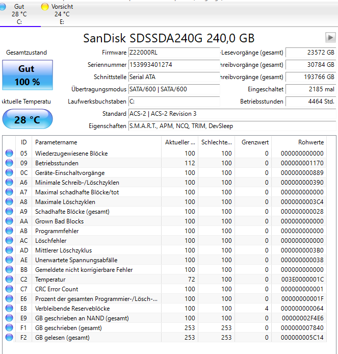

Auf der SSD ist hauptsächlich das Betriebssystem und hin und wieder ein paar Spiele gespeichert.

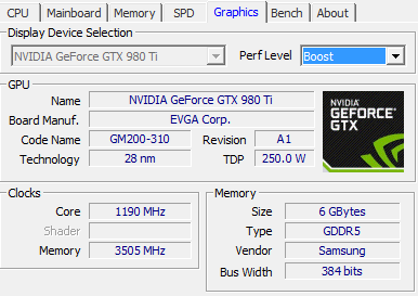

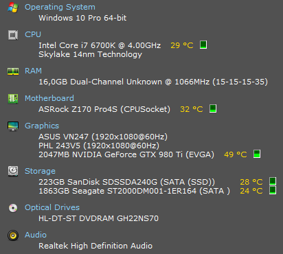

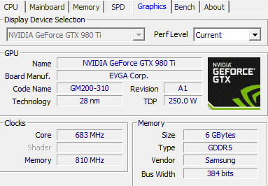

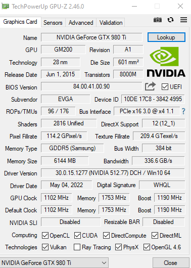

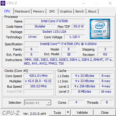

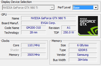

Also mir sagen deine Hardware Angaben nicht so recht zu.
Gab es eine GTX 980Ti mit nur 2GB ?? Ich glaube nicht.
Mach doch mal bitte von CPU-Z Fotos von allen Reitern und stelle sie hier rein.
Bitte das gleiche mit GPU-Z
Dann kann man dir da besser helfen.

CPU-Z und GPU-Z lass ich rüberlaufen, sobald ich wieder am Rechner bin, vermutlich morgen früh.

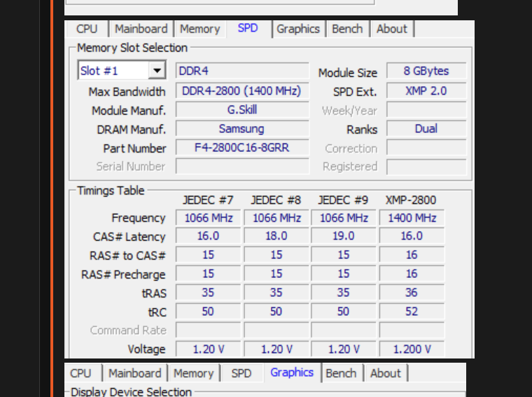

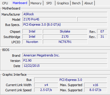

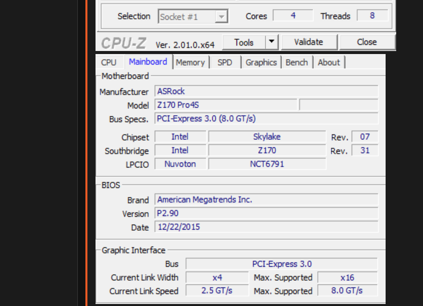

Hi,
also mir sind da ein paar Sachen aufgefallen.
Du solltest unbedingt dein Bios für das Mainboard updaten. Das ist schon steinalt.
https://www.asrock.com/mb/Intel/Z170 Pro4S/index.us.asp#BIOS
Dann steckt definitiv deine Grafikkarte im falschen Slot. Die gehört in den oberen und nicht in den unteren.
Und dann solltest du noch das XMP Profil für den RAM im Bios aktivieren.
Ändere das mal bitte und teste das ganze dann.
Wenn es nichts gebracht hat, dann bitte wieder hier melden.

Kannst du die HDD mal rausnehmen zum Test, oder sind die Spiele, die abstürzen, alle darauf installiert?
Die Zahl der schwebenden Sektoren scheint mir nicht allzu hoch zu sein, da ist mit Seatools vielleicht noch was zu machen (Überprüfung und ggf. Reparatur). Wenn der sich nicht laufend verschlechtert, kann die Festplatte u. U. noch lange Zeit weiter verwendet werden.

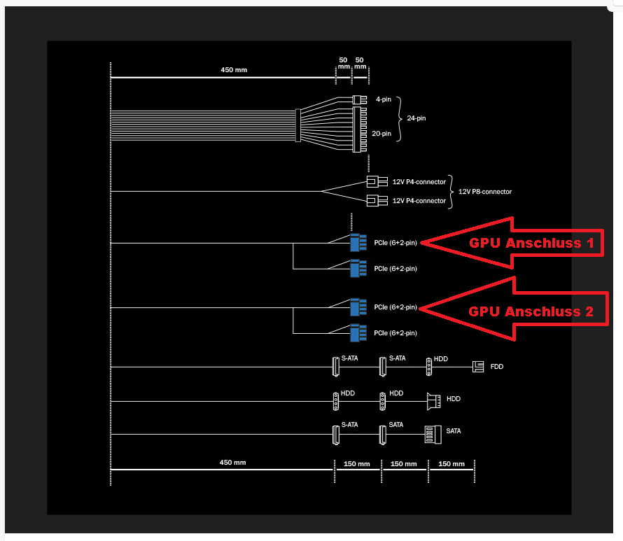

Die Probleme kommen vermutlich auch woanders her. Passt die Stromverkabelung zur GPU? Hast du beide Kabel mit PCIe-Stromsteckern vom Netzteil zur Grafikkarte angeschlossen, oder nur eines davon (mit zwei Steckern am Ende)?

War gestern dabei die SSD einzubauen und Windows neu aufzusetzen. Da das Internet hier nicht das Schnellste ist konnte ich noch nicht testen, ob PoE weiterhin abstürzt.
Bios update auf 7.50 ist durch und XMP sollte aktiviert sein.
Grafikkarte hab ich noch nicht umgesteckt, da die dann platzmäßig über der M2 SSD liegen würde ^^'
Oder ist das an sich kein problem und ich soll sie dennoch umstecken?

Die SSD ist nur bei 240 GB gewesen, wovon nen Großteil schon von Windows eingenommen wird.
Der restliche platz war auf der Platte zu begrenzt um das ordentlich zu testen ohne die zu überfüllen (/-\)
Hab jetzt aber ne 1 TB M2 SSD geholt um die HDD zu ersetzen -> Crucial P5
Die hat nen 6+2 pin (4 reihen mit je 2 pins) und von dem 2. 6+2 pin die 6 (also 14 pins insgesamt belegt)

Deine Antwort bezüglich Anschluss der Graka ist nicht wirklich klar ... führen nun 2 separate Kabelstränge, die auch jeweils an einer PCIe Buchse des Netzteils hängen, zur Graka oder nur ein Y Strang?

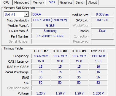

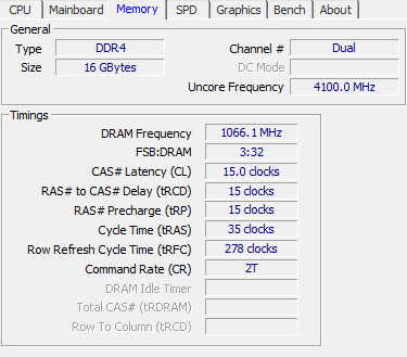

Das sollte man kontrollieren, da verschenkst du Leistung.
Sind die Kabel so abgeschlossen?
jup, darauf hab ich geachet ^^
ich hab im Bios das XMP-Profil von "Auto" auf "2.0 XMP Profile" (oder so ähnlich) geändert.
Kann man das sonst anders irgendwie kontrollieren?
Reaktionen: Müritzer

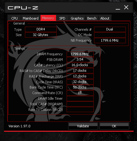

CPU-Z runterladen oder wenn schon installiert:
Hier siehst du die NB Frequency und die DRAM Frequency, die sollten 1:1 sein.
Mein RAM läuft OC auf 3600 MHz.
