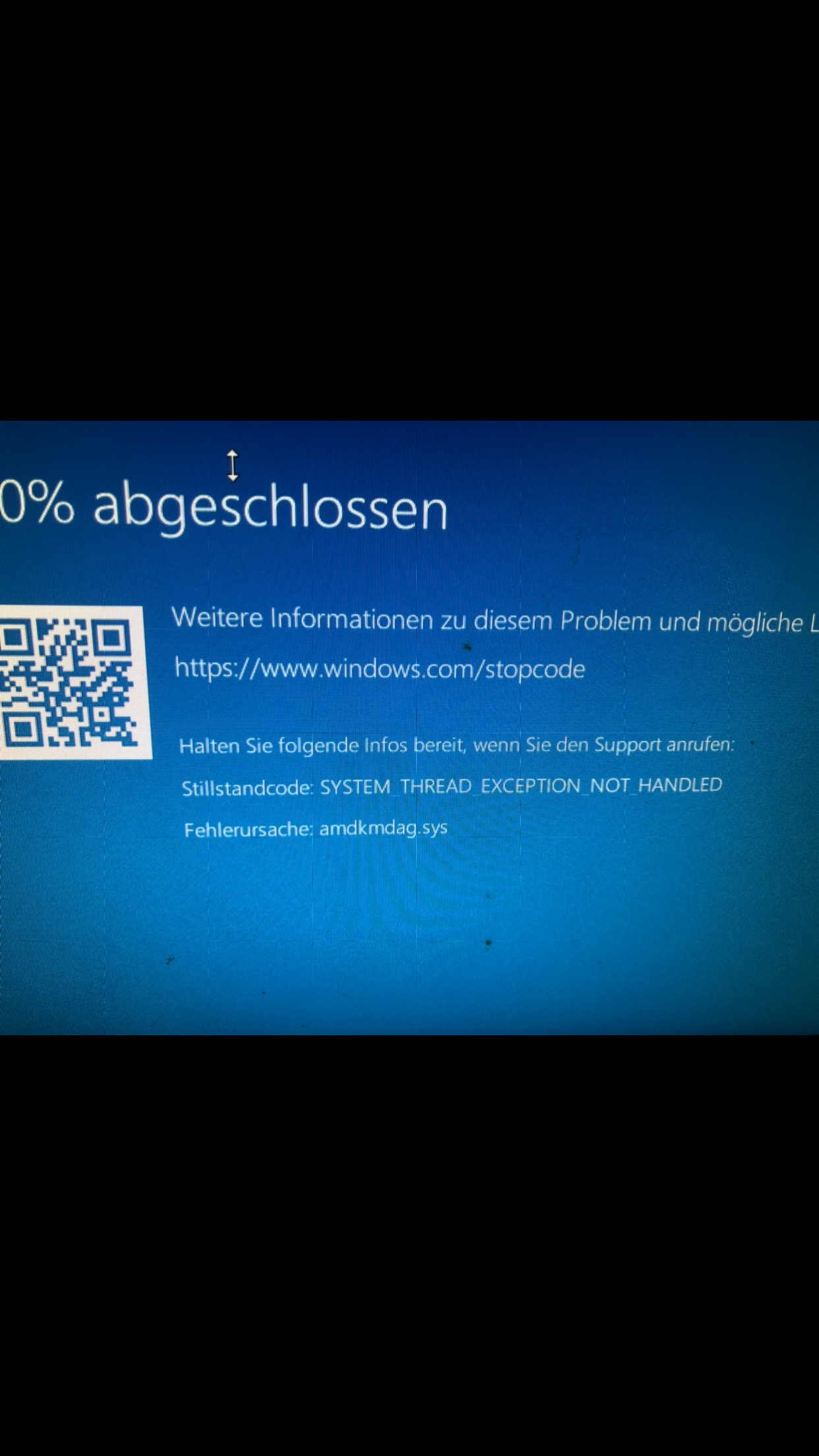

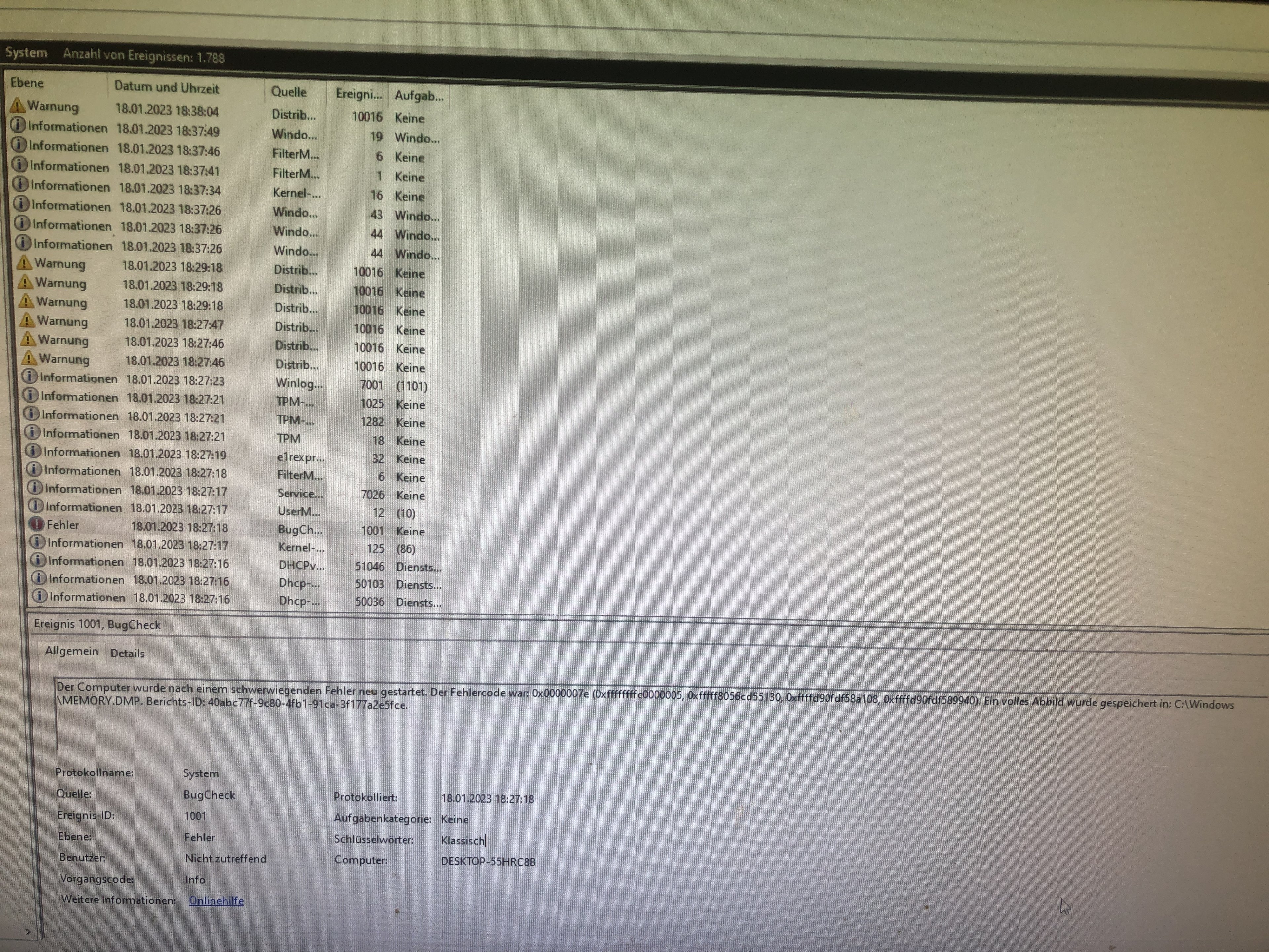

Hi, also das Problem besteht weiter hin. Durch den Fehlercode werde ich auch nicht wirklich schlauer.
Ich habe Windows komplett neu auf meiner m2 ssd aufgesetzt. BIOS geupdatet. Kabel sowie RAM und Netzteil überprüft , mir fehlen die Worte. Karte neu eingebaut und alle Treiber überprüft. Ich hab quasi alles gemacht. Langsam denke ich das mein mainboard ein weg hat. Kann das sein ?
Entschuldigt mein versüften monitor 😅
