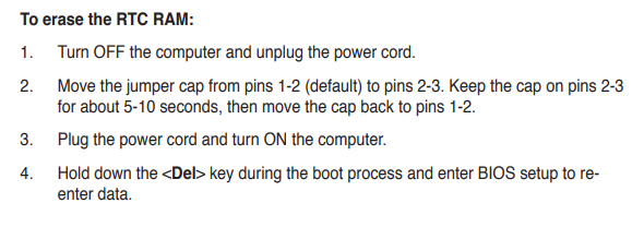

Auch das gemacht zum Resetten des BIOS?
BFF
Ok darauf habe ich noch nie geachtet😅
Habe ich es also all die Jahre falsch gemacht xD
Werde ich dann mal ausprobieren ;D

Richtigen CMOS-Reset (laut Handbuch) durchgeführt?

Werde ich noch machen BFF hat mir da schon was rausgesucht :D

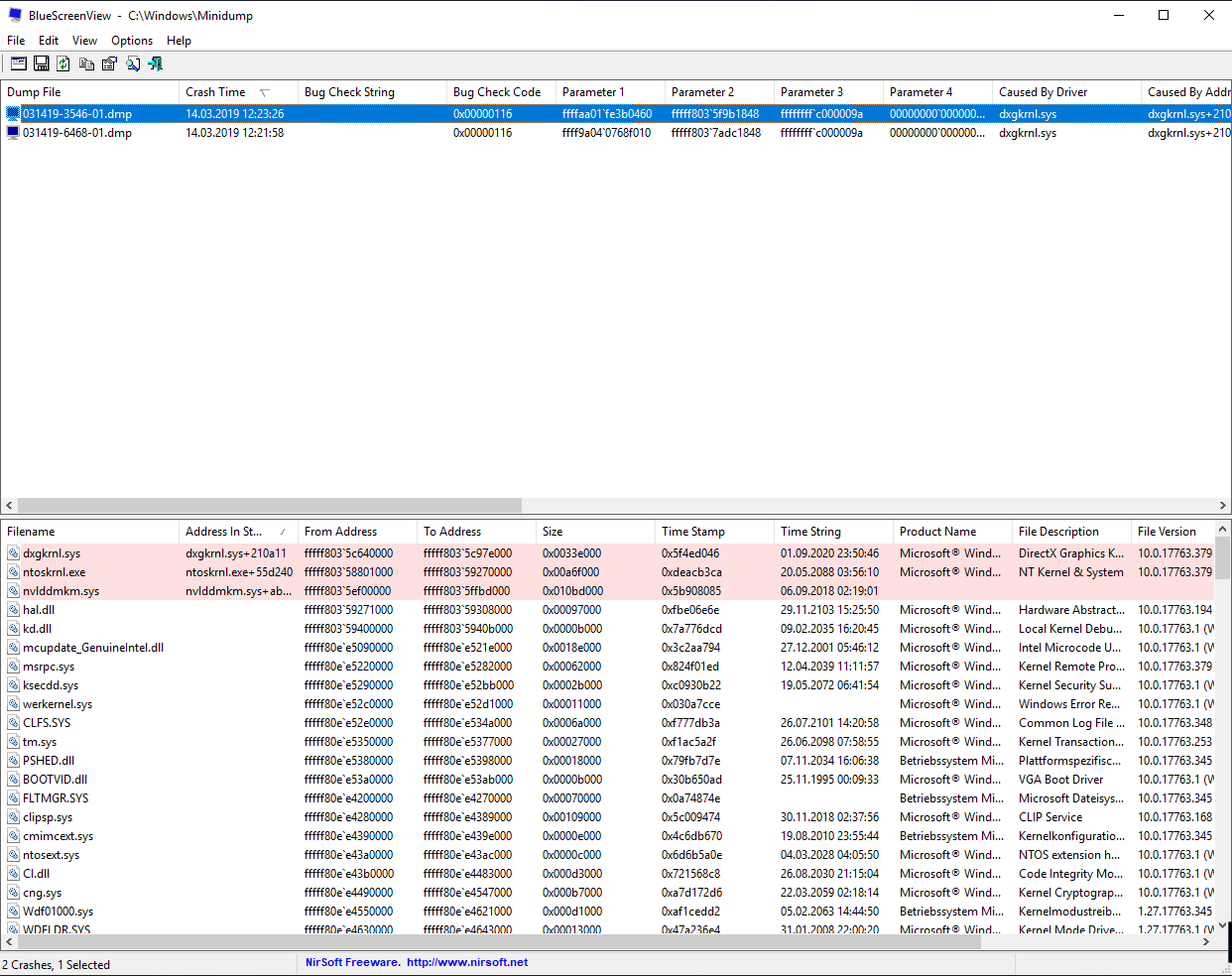

Wenn der PC einfach neu startet bitte mal den Bluescreenviewer anmachen und gucken was da drinnen steht ...
Nicht das ein Bluescreen auftritt und er deswegen neu bootet.

Ich habe jetzt den Bluescreenviewer ausprobiert, Bild ist im Anhang.
Ich hatte jetzt auch mein RTC RAM gelöscht. Ergebnis war das der PC mit der Grafikkarte zum Win 10 Logo kommt und sich auf hängt. Ohne Grafikkarte startet der PC normal.
